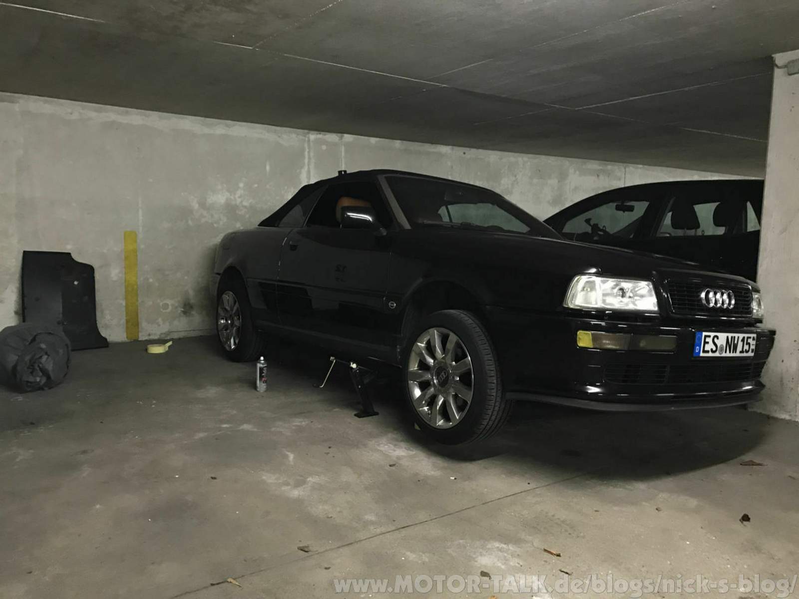

[bild=2]Und schon ist wieder November und damit Saisonende für viele Fahrzeuge, inklusive meines Cabrios.
Nun, die Saison verlief verhältnismäßig unkompliziert und zuverlässig. Die Investitionen in Ersatzteile und Zubehör blieben diese Saison zum ersten Mal "nur" im dreistelligen Bereich, wenn auch nur ganz knapp. Eine super Saison also? Leider nicht ganz, aber das habe ich mir selbst zuzuschreiben. Ich hatte mir vorgenommen dieses Jahr - wenn jetzt technisch endlich mal alles läuft - viel auf Treffen zu fahren und einige Ausfahrten zu machen. Leider habe ich das kaum geschafft und so geht diese Saison zusammen mit dem Sommer mal wieder viel zu früh zu Ende, obwohl ich ja noch so viel vor hatte. Das lag zum einen am Zeitmangel, zum anderen an der Tatsache, dass ich gefühlt ständig nur mit der C-Klasse unterwegs war.

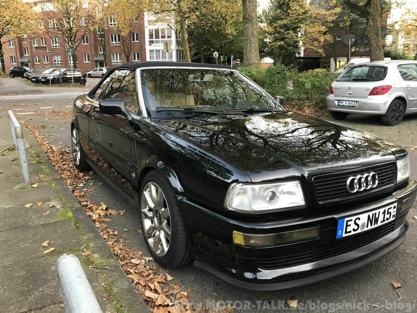

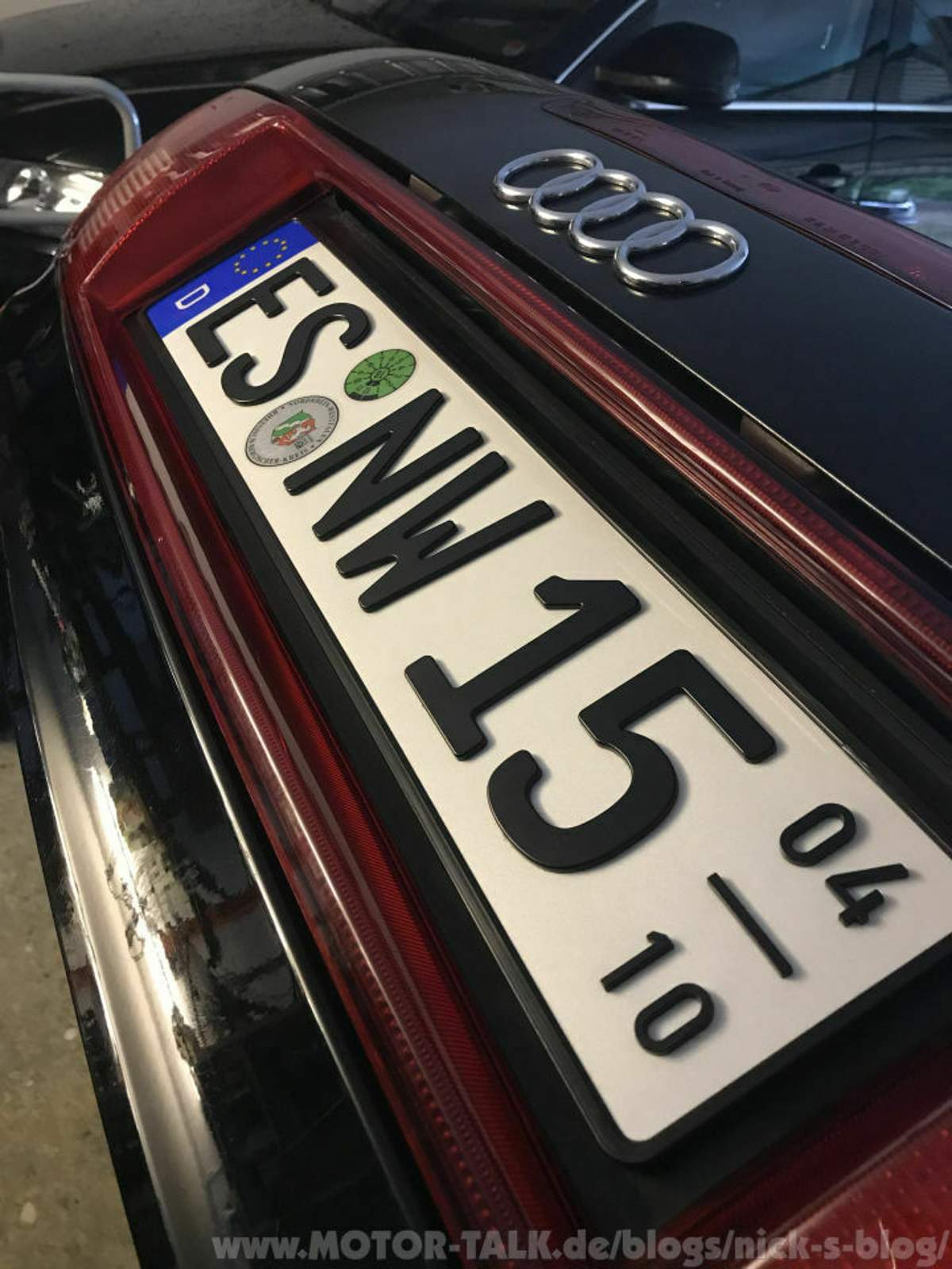

[bild=3]Ein Grund dafür war, dass sich die Ummeldung des Autos etwas komplizierter gestaltete. Da mir mehrmals andere Autos mit der Anhängerkupplung ins Kennzeichen gefahren waren (leider auch mit Rissen in der Stoßstange verbunden 🙄) war das Kennzeichen vorne sehr verbogen. Um dem in Zukunft vorzubeugen wollte ich Diese gegen 3D Kennzeichen tauschen, dabei aber trotz Umzug die "Kennzeichennummer" an sich behalten, was ja theoretisch möglich ist. Das ganze gestaltete sich aber sehr kompliziert, erschwerend kam hinzu, dass meine Zulassungsstelle beim Kauf 2013 vergessen hatte Fahrzeugbrief- und Schein zu stempeln. Jedefalls war ein unheimliches hin und her, sodass das Auto zwei Wochen stand. Schlussendlich fahre ich jetzt mit Nordrhein-Westfälischer Plakette auf Baden-Württembergischen Kennzeichen in Hamburg rum. Wenn das mal alles so richtig ist...

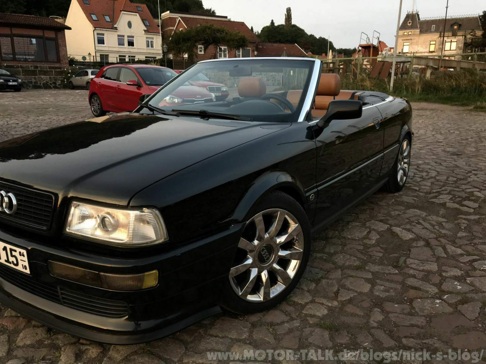

[bild=4]Die gelben Blinker und Nebelscheinwerfer die ich Mitte des Jahres montierte gefielen mir zwar nach wie vor, waren aber irgendwie doch auffälliger als ich mir das vorgestellt hatte, also experimentierte ich etwas rum. Wieder ganz weiß war mir zu langweilig, so bestellte ich mir eine "geringe Tönung". Leider ist diese garnicht so gering wie angenommen, sodass die gelben Ecken - die eigentlich nur noch einen kleinen Kontrast an der sonst schwarz/silbernen Front geben sollten - doch etwas zu präsent sind. Ohne wirkt es aber auch einfach zu trist. Hier muss ich mir noch etwas überlegen.

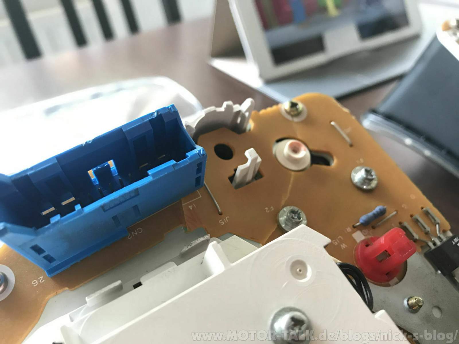

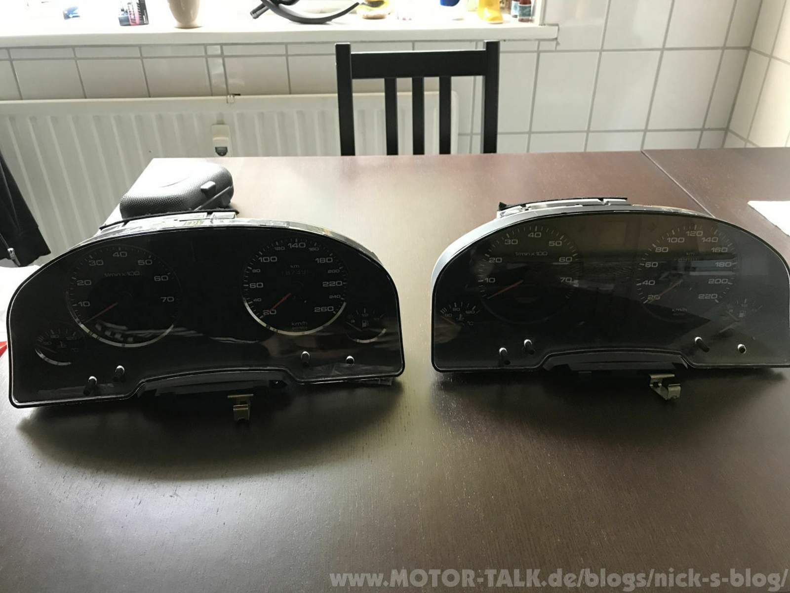

Nachdem beim Kauf damals einige Birnen der Tachobeleuchtung defekt waren tauschte ich diese gegen LEDs. An dem weiß habe ich mich allerdings satt gesehen und ich wollte wieder die originalen, roten Birnchen. Das schob ich aber immer auf, da diese bei Audi 6,95€ kosten. Das Stück! Und ich brauche zwölf davon, da ich so doof war die funktionierenden Birnen damals weg zu schmeißen. Man muss kein Mathematiker sein und zu errechnen, dass es Arschteuer wäre wieder originale Birnchen einzubauen. Ende letzten Jahres entdeckte ich dafür eine Alternative aus dem Internet und bestellte diese. Leider verschwanden die neuen Lämpchen irgendwo in meiner Wohnung. Nun, bei einer Keller-Aufräum-Aktion im September tauchten sie wieder auf. Lange Rede kurzer Sinn: Ich machte mich daran ein hoffentlich letztes mal mein Kombiinstrument auszubauen (das ist eine undankbare Fummelei). Damit, dass der Drehzahlmesser gelegentlich um ~ 200 U/min falsche Werte anzeigte und die Kühlwassertemperaturanzeige ab und zu ausfiel hatte ich ich inzwischen abgefunden. Das ist eine bekannte Krankheit und es Hilft nur ein Austausch (bis das Austauschteil dann auch wieder kaputt geht) nur der Tausch der Kondensatoren, was ich schlicht und einfach nicht kann. Aber wieder zurück zum Thema: Beim Austausch der Birnen fiel mir mein Kombiinstrument vom Schoß auf den Boden und die Platine brach an zwei, teils komplizierten Stellen. Und das zwei Tage vorm Ringtreffen... Ein Kommilitone der auch ein Audi Cabriolet fährt half mir hier Kurzfristig aus, mit einem Kombiinstrument aus einem Vierzylinder. Da Drehzahlmesser und Minicheck zwischen 4- und 6 Zylinder nicht tauschbar sind und der V6 Tacho bis 260 km/h statt bis 220 km/h geht mussten beide Instrumente in annähernd alle Einzelteile zerlegt und die Komponenten untereinander hin und her getauscht werden. Dafür konnte ich meinen Kilometerstand ebenso übernehmen wie meine vergangen Winter aufwändig polierte Tachoscheibe am Gehäuse mit den Tachoringen (diese auszubauen wäre zu aufwendig gewesen). Goodies waren noch, dass das Austauschinstrument die vollständige, funktionstüchtige originale Beleuchtung noch hatte. Ebenso übernahm ich die Kühlmitteltemperaturanzeige die jetzt ebenso wieder einwandfrei funktioniert wie der Drehzahlmesser, dessen Fehlerquellen scheinbar auf der Hauptplatine lag. Dazu konnte ich das defekte Kombiinstrument noch zu einem unverschämten Preis an den Mann bringen, sodass mit wenig Geld alle Fliegen mit einer Klatsche geschlagen wurden. Aber es wäre nicht mein Auto wenn das alles gewesen wäre. Beim Einbau zog ich etwas zu stark an einem Kabel und seit dem ist sämtliche Instrumentenbeleuchtung im Innenraum tot. Nicht nur der Tacho ist betroffen, auch die Klimabedienung, sowie das Radio, dass nur noch im "Tag-Modus" leuchtet. Da kümmere ich mich aber nächstes Jahr drum, Elektrik kann ich gerade nicht mehr sehen.

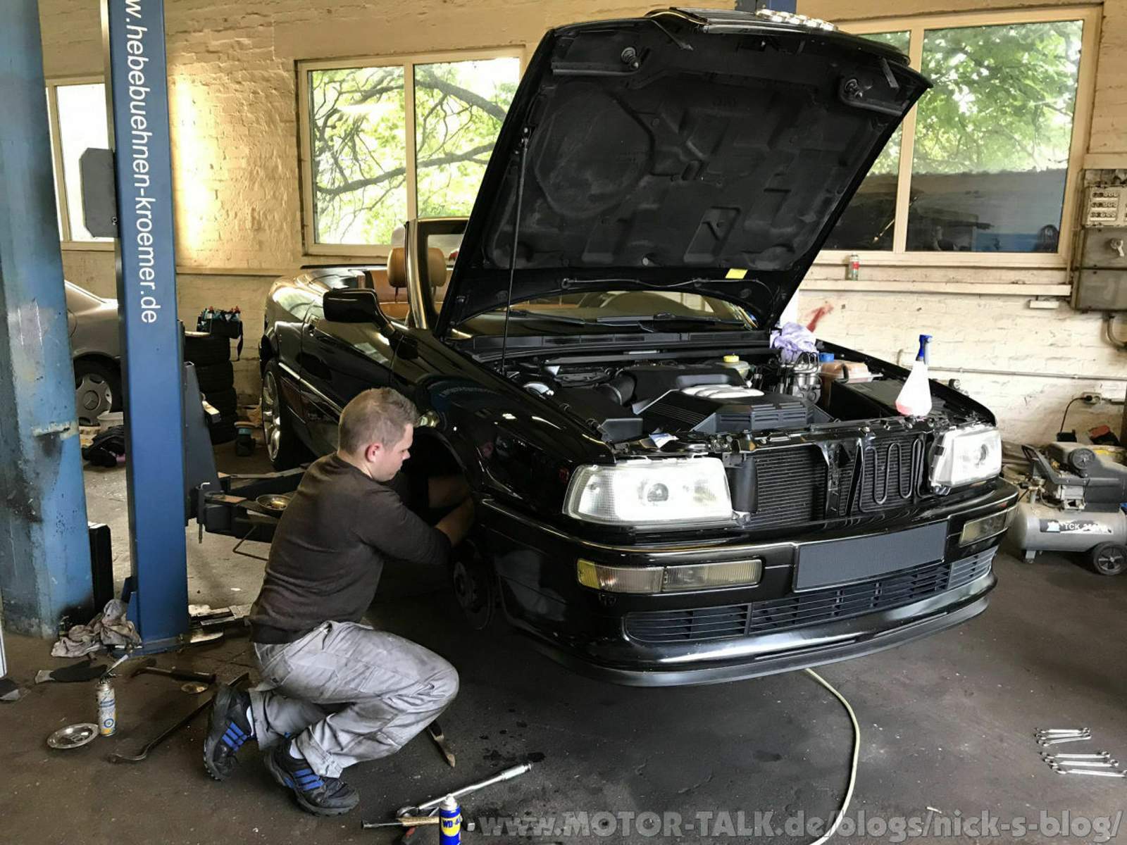

[bild=7][bild=8]Seit dem Tausch meines Fahrwerks vor 3.5 Jahren störte mich, dass das Auto vorne höher ist als hinten. Abhilfe versprechen Tieferlegungs-Federteller. Diese senken das Auto zwischen 1 und 2 cm ab, was für mich voll ausreicht. Leider waren sie lange nicht lieferbar, aber im September tauchten sie plötzlich wieder auf. Sehr widerwillig baute Niclas sie mir ein, was den Abend noch zu rauchenden Köpfen führte, da das Fahrwerk bei jeder Probefahrt klapperte als würde es gleich herausfallen. Es dauerte ein paar Stunden bis wir eine Mutter unterm Domlager als Fehlerquelle ausfindig machen konnten. Seit dem fährt sich das Fahrwerk wieder 1a, eben wie vorher. Leider habe ich nie ein Foto auf ebener Fläche genau von der Seite gemacht um einen Vergleich zu ziehen, aber knapp 1cm Tieferlegung kommt ungefähr hin.
