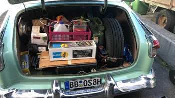

Beim Umzug habe ich alle Teile, Werkzeug, Öle, Putzmittel, usw. alles in den Olds gepackt. Was sich so alles ansammelt in den kleinen Gängen zwischen Auto und Garagenwand ist schon erstaunlich...
Der Kofferraum des Olds war bis oben voll mit Kram. Den alten Weißwandreifen, der damals als Ersatzrad im Olds war als ich ihn bekommen habe, konnte ich nicht wegwerfen. Dafür gefällt er mir zu gut 🙂

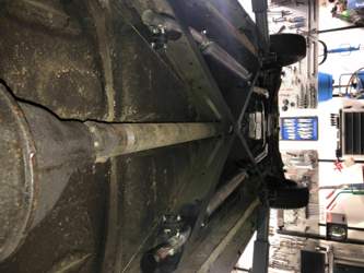

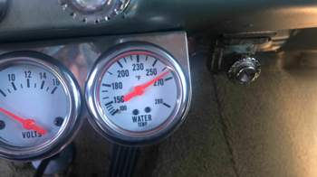

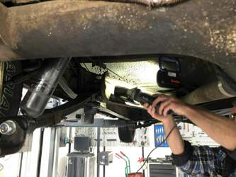

Mein zweites "Problem" das ich angehen wollte war der Tank.
Während der Fahrt, beim Beschleunigen und auch beim Starten hat sich der Olds ab und zu "verschluckt" bzw. hat zu ruckeln angefangen.
Meine Vermutung war, Rost/Dreck im Tank und irgend etwas setzt sich ab und zu vor den Ansaugstutzen sodass nicht genug Sprit am Motor ankommt.
[bild=2]
Um Rostbildung möglichst zu vermeiden, Tanke ich eigentlich immer voll bevor ich das Fahrzeug abstelle. Vor allem über den Winter.
Hier war das Problem den ganzen Sprit los zu werden. Ich habe zwar einen Reservekanister im Kofferraum stehen, der ist aber natürlich auch voll. (Nachdem ich einmal stehen blieb mit leerem Kanister) Also, erst mal Kanister besorgen. Ein guter Kumpel von mir konnte mir dann mit drei Kanistern aushelfen und es konnte losgehen.
Um die knapp 70 Liter aus dem Tank zu bekommen dachte ich mir, ich sauge den Sprit einfach mit einem Schlauch ab und habe mir im örtlichen Baumarkt eine Siphonpumpe besorgt.
[bild=1]
Die Ausbeute mit der Siphonpumpe war eher mau... Der Schlauch hatte einen kaum nennenswerten Durchmesser und auch das Stück das in den Kanister sollte um Unterdruck zu erzeugen war zu kurz. Anfangs kam nur Kraftstoff mit dauerhaftem Pumpen, worauf ich nach 10 Minuten keinen Bock mehr hatte.
Um die Pumpe einigermaßen nutzen zu können musste ich ein längeres Stück Schlauch an den Auslass basteln. Hiermit hat es dann auch einigermaßen gut funktioniert, dauerte aber trotzdem ewig aufgrund der geringen Durchflussmenge. (5 Liter / halbe Std)
Während der Kraftstoff aus dem Tank in den ersten Kanister tropfte überlegte ich mir wie es denn schneller gehen könnte den Tank zu leeren.
Mir viel ein, dass ich vor ein paar Jahren mal eine elektrische Benzinpumpe mit Schalter und Stromklemmen umgebaut hatte.
Die elektrische Pumpe habe ich dann an die Benzinleitung die zum Motor geht angeschlossen, mit Strom von der Fahrzeugbatterie konnte ich somit relativ entspannt den Tank leeren.
[bild=3]
Beim Sprit absaugen mit der Elektrischen Pumpe ist mir jedoch aufgefallen dass der durchsichtige Schlauch voll mit Luftblasen ist die von der Pumpe kommen. Eigentlich sollte sich in der Leitung keine Luft befinden. Die Luft kommt doch erst später dazu...
Soweit konnte ich aber noch nicht rausfinden was das Problem war.
Beim Ausbau des Tanks merkte ich dann beim Abschrauben der Leitung das die Schraubverbindung ganz nass war. Hier sollte es eigentlich trocken sein und kein Benzin austreten.
Meine Vermutung ist nun dass der Motor beim Beschleunigen Luft durch die Spritleitung zieht. Umso stärker man beschleunigen möchte umso mehr Luft kommt natürlich.
Das würde auch das "Verschlucken" beim Gas geben erklären.
Ich werde den ausgebauten Tank auf jeden Fall trotzdem reinigen und versiegeln.
Beim Zusammenbau werde ich explizit darauf achten dass die Leitung dicht mit dem Tank verschraubt ist und vielleicht hat sich mein kleines Problem dann auch in Sprit aufgelöst.

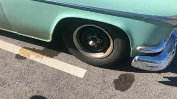

Kurz vor meinem Ziel musste ich die Autobahn dann verlassen und den Wagen abkühlen lassen. Als der Kühler nach ca. 20 Minuten endlich soweit abgekühlt war das ich ihn anfassen und aufschrauben konnte durfte ich feststellen dass das ganze Kühlwasser über den Überlauf aus dem Kühler gepresst wurde.
Nachdem ich meine Wasserreserven (5L Kanister) in den Kühler geschüttet habe ging auch sofort die Motortemperatur wieder runter und ich konnte meinen Weg fortsetzen.
Da die 5L aber nicht ausreichten um den Kühler komplett zu füllen habe ich unterwegs nochmals an einer Raststätte angehalten und den Kühler auffüllen.
Hat dann alles geklappt und ich bin ohne weitere Zwischenfälle zuhause angekommen.
Der Verlust des Kühlwassers hat auch keinen weiteren Schaden angerichtet und mein kleiner Olds läuft wieder wie gewohnt.

Letze Woche war es endlich soweit, ich konnte das zweite Video für meinen Soundvergleich machen.
Vorab hatte ich schon ein Video mit meinem alten, relativ originalgetreuen, Auspuff aufgenommen um einen guten Vergleich zu haben.

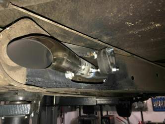

Der neue Auspuff wurde speziell für mein Fahrzeug angefertigt und sollte 1:1 passen. Da ich nun aber von einer Einrohranlage auf eine Zweirohranlage umbauen wollte, musste das Fahrzeug etwas angepasst werden.
Auf der linken Seite mussten wir zwei Durchführungen in das X des Rahmens schneiden um das Rohr, wie auf der rechten Seite, zu verlegen.
Danach demontierte ich den Alten Auspuff und stieß bei der Demontage auf ein paar kleinere Schwierigkeiten. Da mir drei der sechs Schrauben in den Abgaskrümmern abgebrochen waren mussten die Krümmer außerplanmäßig auch demontiert werden. Das Ausbohren der abgebrochenen Schrauben aus den Gusskrümmern hat dann sehr viel mehr Zeit in Anspruch genommen als ich eigentlich eingeplant hatte.
Der passgenaue Auspuff, weil er doch nicht so passgenau war wie angegeben, musste dann auch noch etwas umgeschweißt werden da die Lenkung sonst blockiert gewesen wäre.
Habe für den gesamten Umbau insgesamt nur ca. 10 Stunden gebraucht. *Ironie aus*
Ich finde den neuen Sound super. Er ist zwar nicht wirklich lauter geworden, hat aber einen schöneren Klang bekommen. (Video am besten mit Kopfhörern anschauen)
