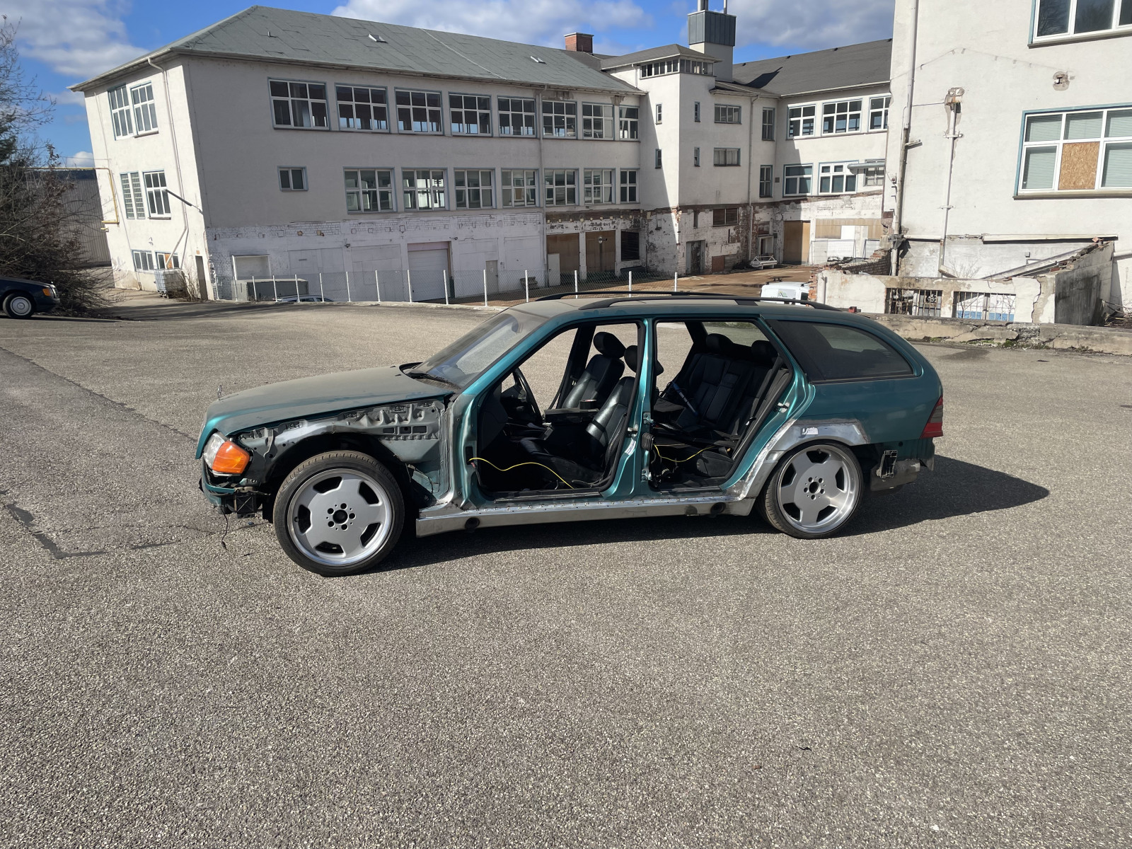

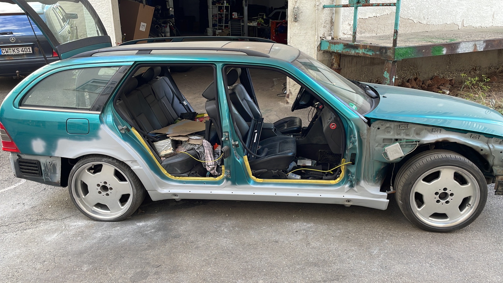

Ich wollte ein praktisches Fahrzeug mit Leistung das aber nicht zu übertrieben und auch einigermaßen "bezahlbar" ist. Um den praktischen Part abzudecken sollte es ein Kombi werden. Die bezahlbare Leistung wird aus einem, durch einen Kompressor zwangsbeatmeten, 2,3L 4-Zylinder Motor gewonnen.
Um genau zu sein, es wurde ein S202 C230 Kompressor mit 193PS

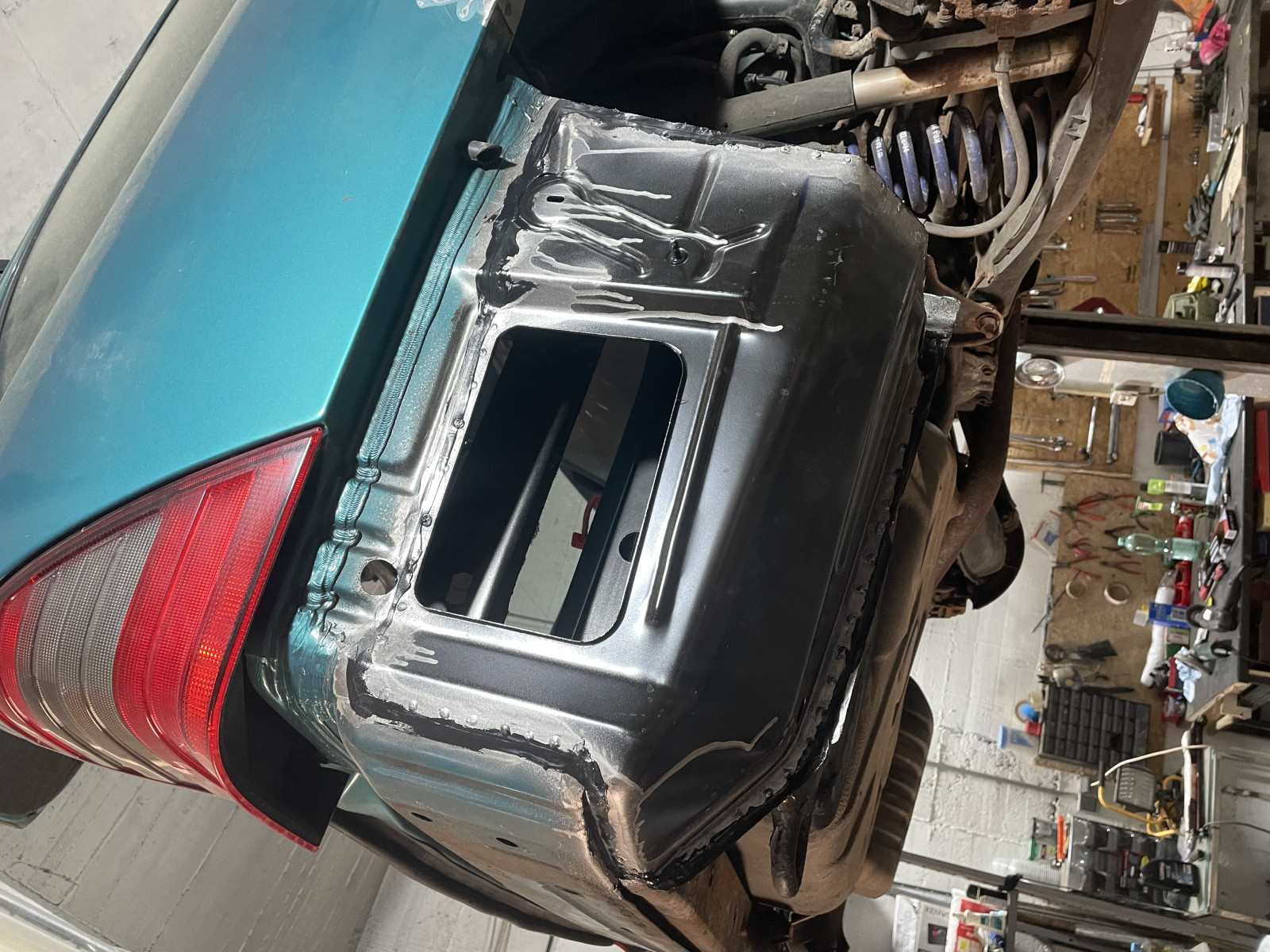

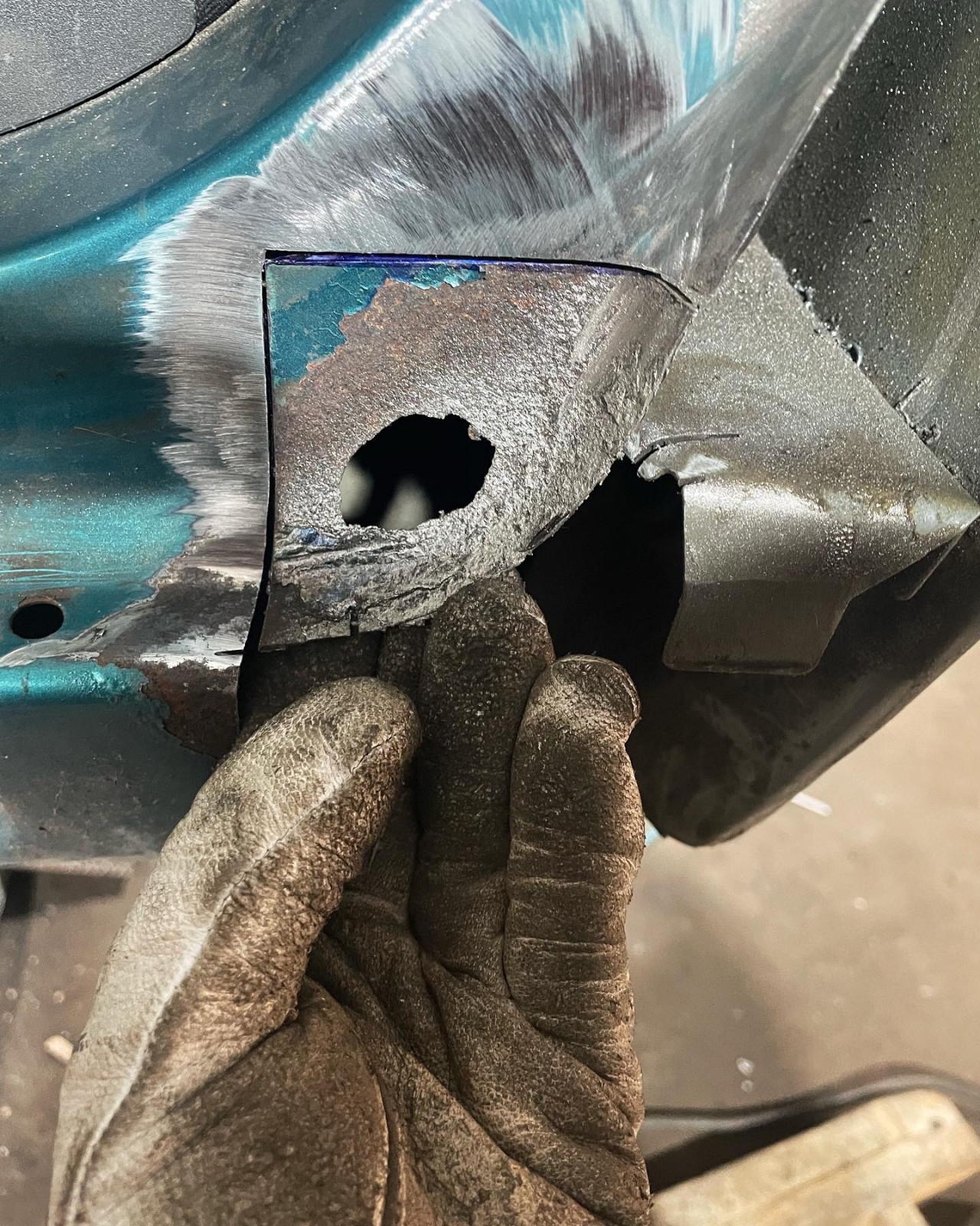

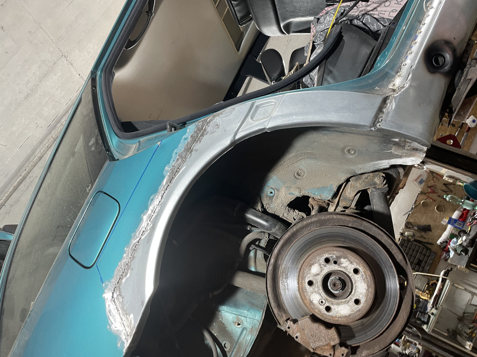

Das Fahrzeug habe ich recht günstig bekommen, entsprechend war der Zustand. Einiges an Rost das es zu beheben galt, aber auch einiges an schon guten verbauten Teilen wie z.B. ein H&R Fahrwerk.
Außerdem hat mich die Farbe und die Ausstattung sehr angesprochen. Die Außenfarbe ist Vivianitgrün und wir haben eine Schwarze Volllederausstattung mit Sitzheizung, Klima, Tempomat, abnehmbare AHK, usw. Mit dazu habe ich den RH Topline Radsatz in vorne 8,5x18 und hinten 9,5x19 bekommen.

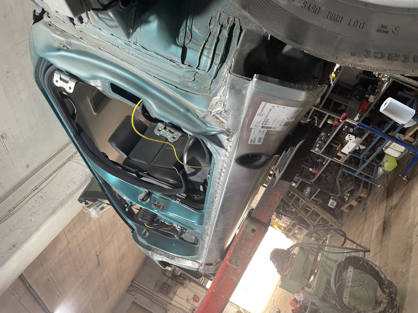

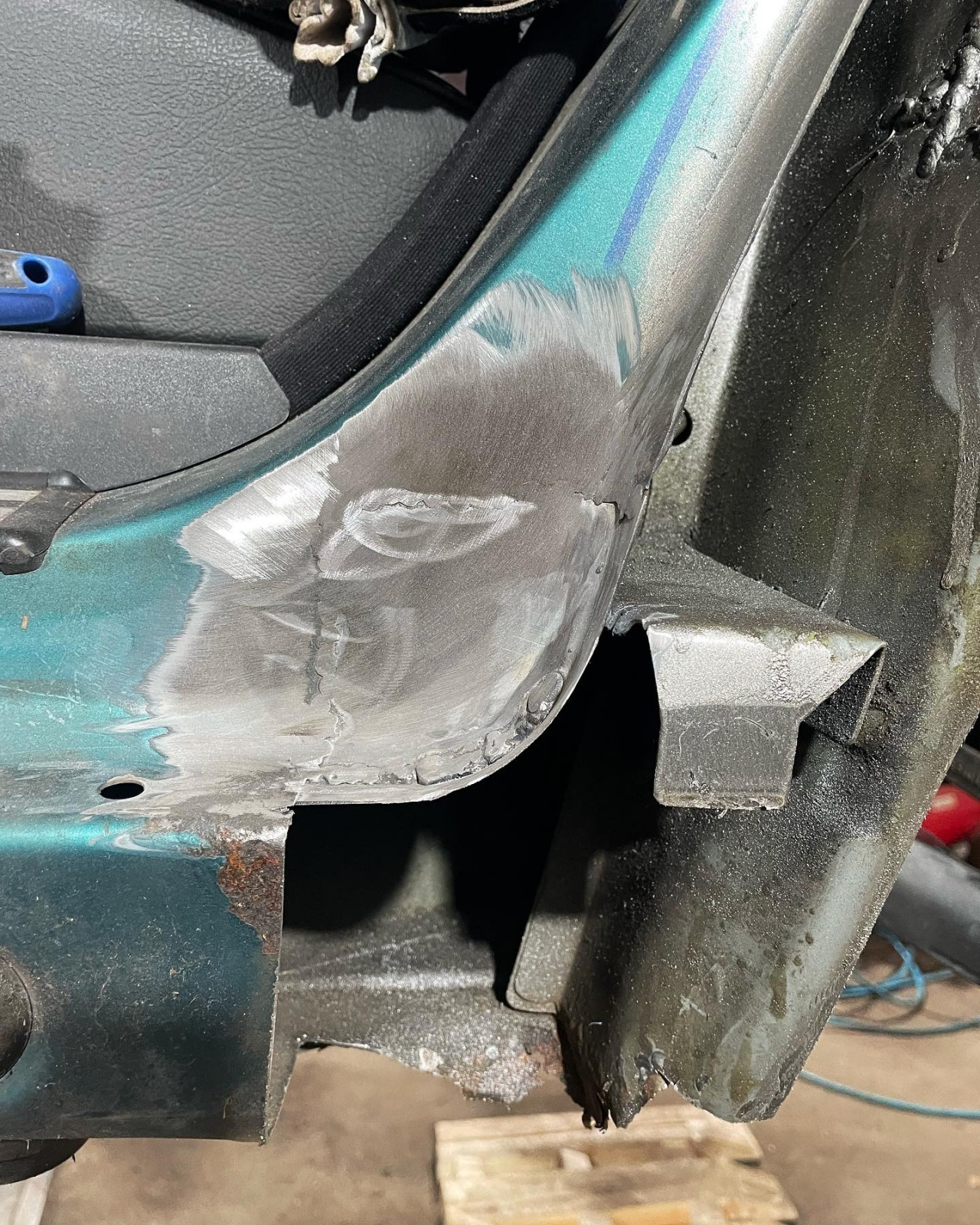

Mittlerweile habe ich die kompletten Schweller, die hinteren Radläufe, das Abschlussblech hinten rechts und diverse kleinere Löcher am Unterboden neu eingeschweißt bzw. geschlossen. Außerdem kamen zwei neue vordere Kotflügel hinzu. Der nächste Schritt wäre nun das Fahrzeug sauber zu verspachteln, zu schleifen und zu lackieren.

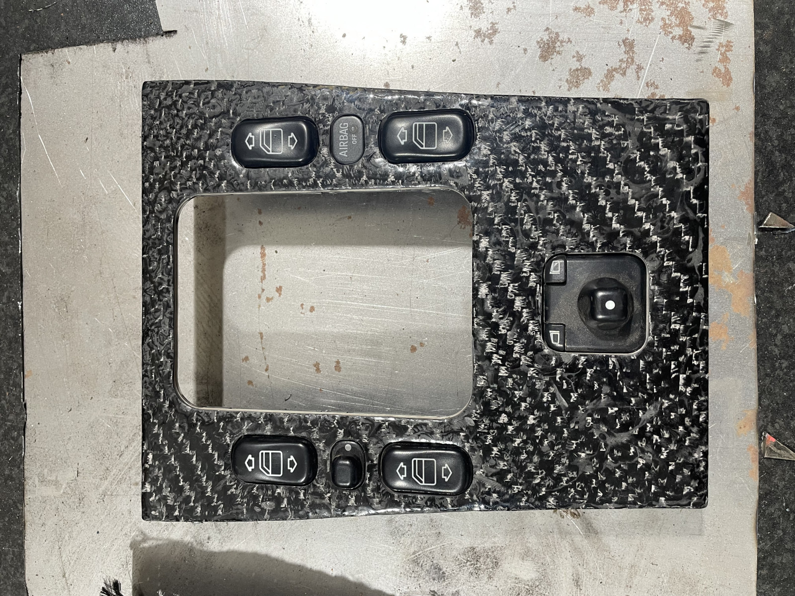

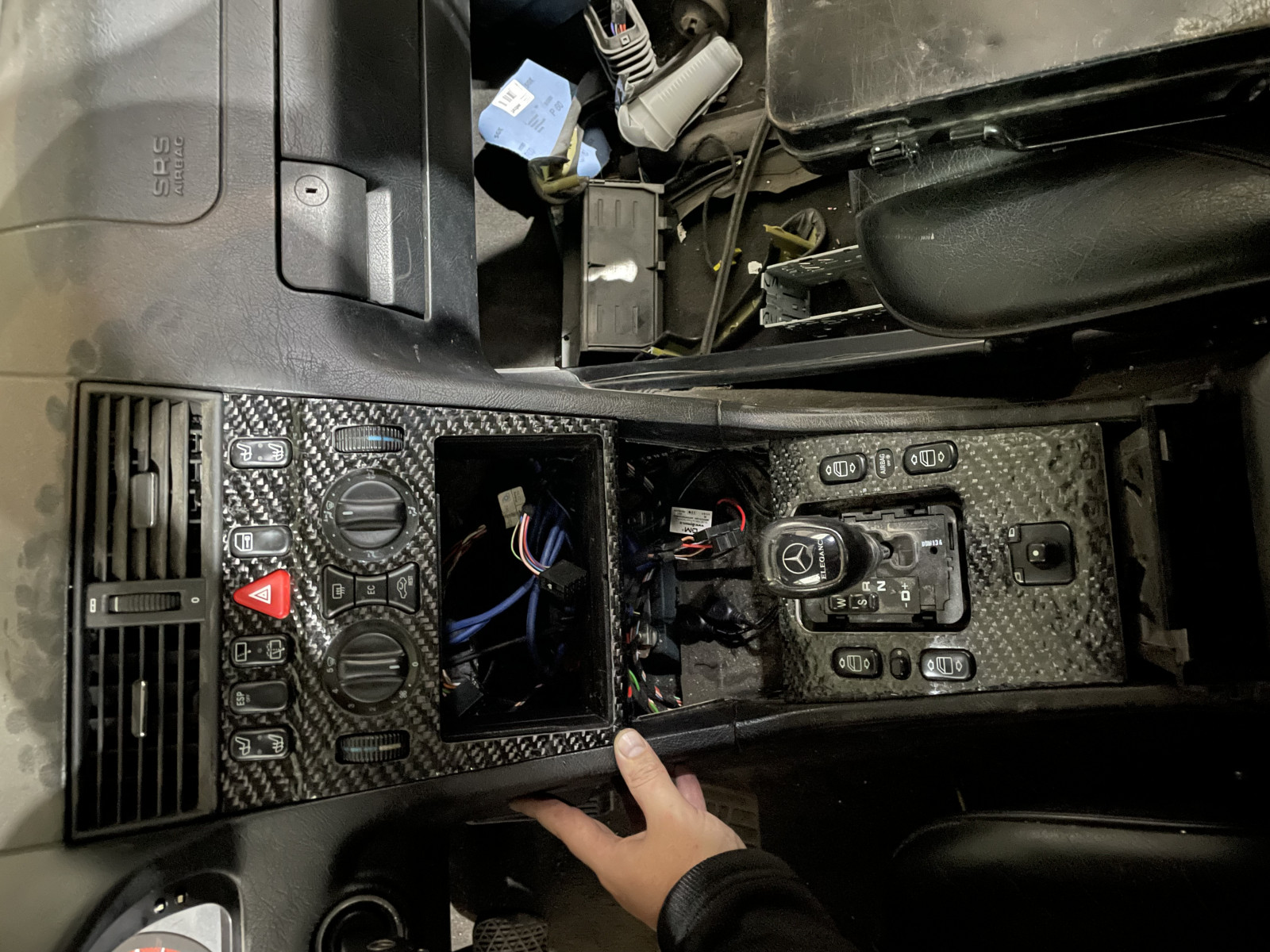

Momentan bin ich dabei den Innenraum aufzuwerten da mir dieses ganze Holz nicht so gut gefällt. Ich habe alle Teile im Innenraum mit Carbon laminiert und bin gerade dabei alles zu finishen. Auch die Mittelkonsole mit dem Radioschacht habe ich umgebaut auf Doppel DIN.
Hier nun ein Paar Bilder von dem kleinen. Ich hoffe ich bekomme ihn nächstes Jahr dann endlich auf die Straße.

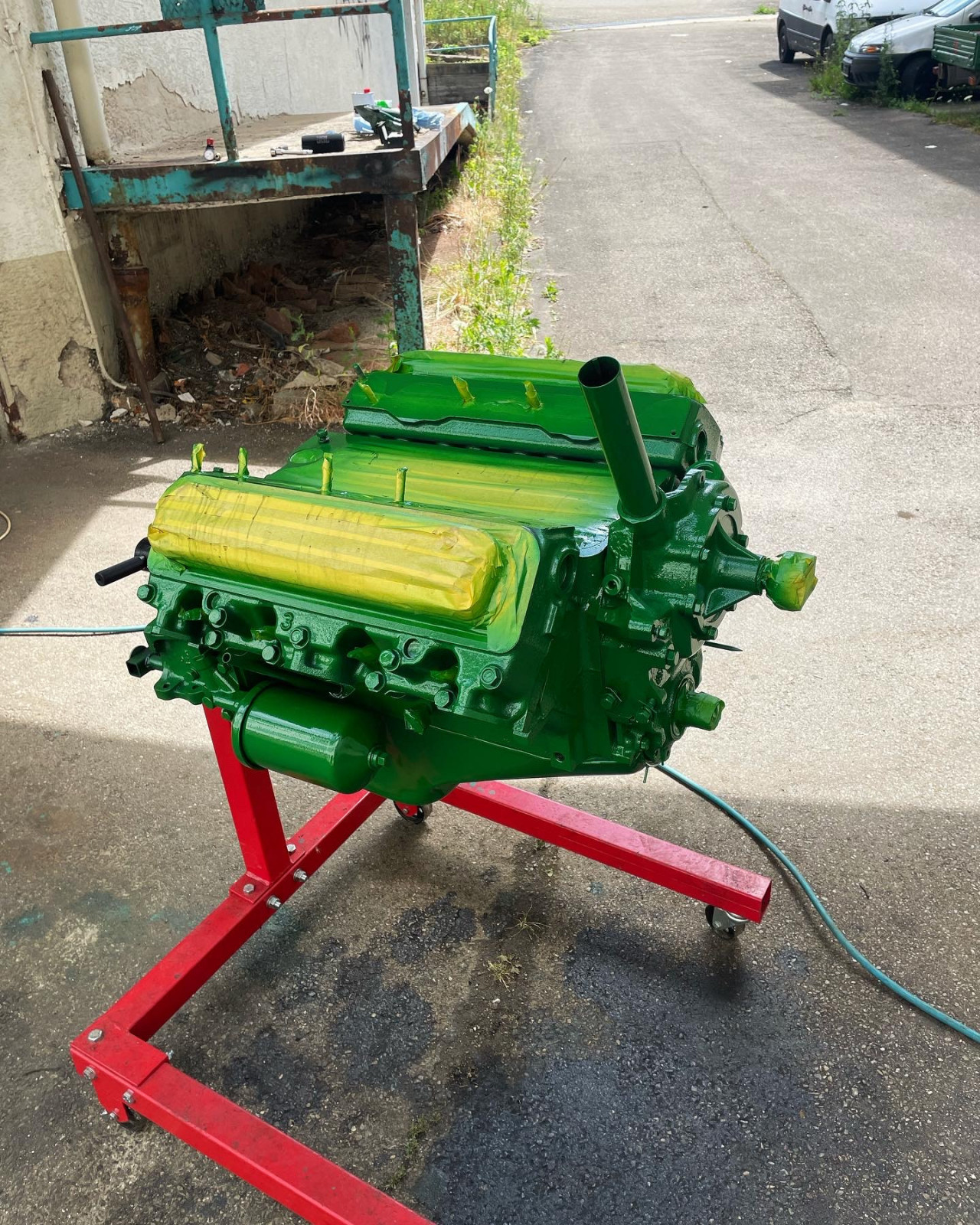

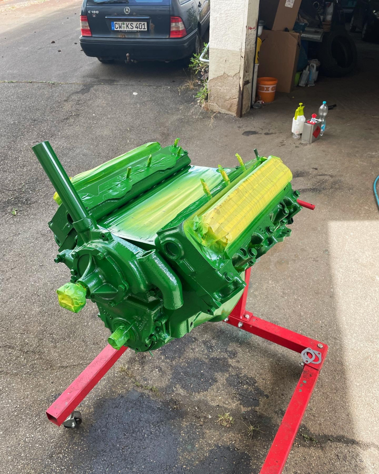

Hier stockte die Motorrevision gefühlt ewig. Ich war nicht wirklich motiviert und hatte auch keinen zeitlichen Druck um irgendwie fertig zu werden.
Doch jetzt juckt es mich und ich will nächstes Jahr unbedingt Kilometer damit machen.

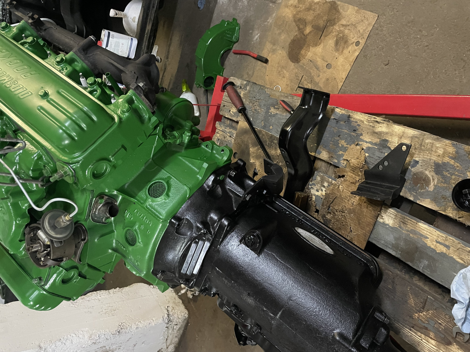

Der Motor ist soweit wieder zusammengebaut und frisch lackiert. (leider in der falschen Farbe)

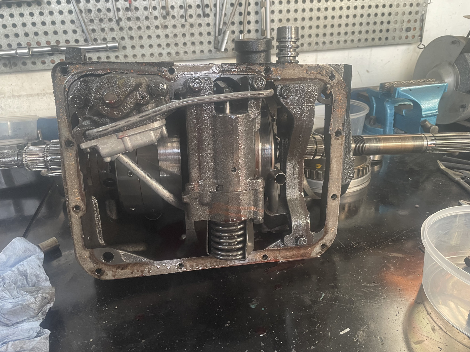

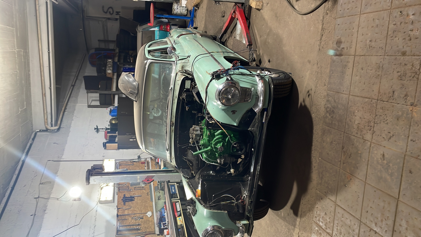

Die Tage habe ich mich daran gemacht den Motor endlich wieder an seinen Platz zu bringen. Mit den neuen Motorlagern sitzt alles nun auch schön stramm.

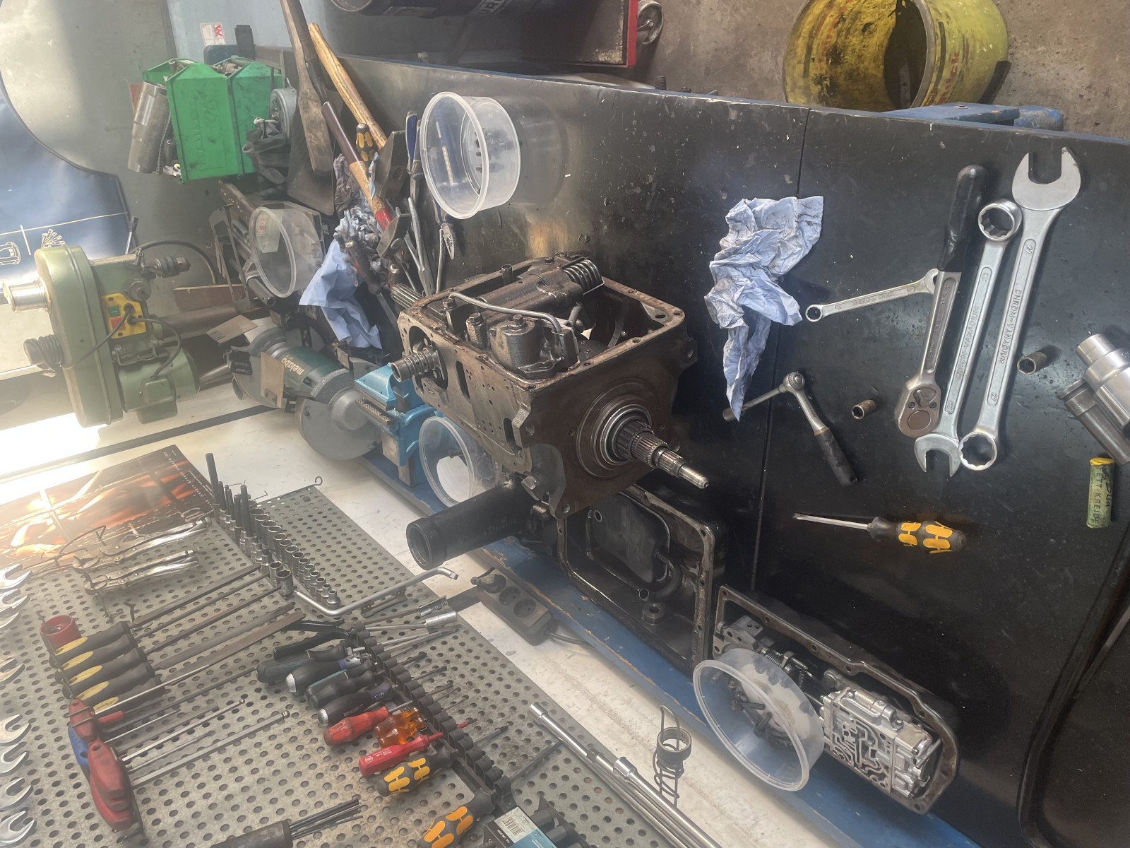

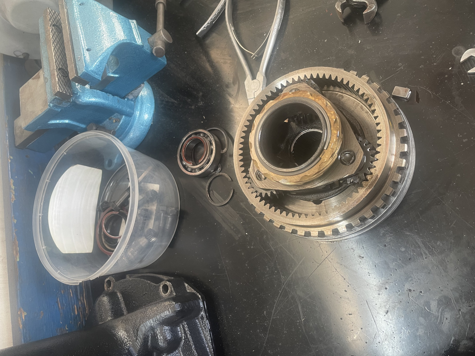

Das originale Hydramatic Getriebe habe ich vor zwei Wochen noch komplett überholt damit auch wirklich alles frisch ist.
Eigentlich müssen jetzt nur noch ein paar Kleinigkeiten verbaut und angeschlossen werden und dann kann ich den Motor zum ersten mal wieder starten. Ich hoffe es hat alles funktioniert und er läuft dann auch wieder...
Hier nun auch ein Paar Bilder vom Olds.

Naja, da nun alles benötigte vor Ort war konnte ich damit anfangen den Motor wieder zusammen zu bauen. Nachdem ich mehrere Tage den Motorblock und die Anbauteile gereinigt habe ging es los.
Neue Lagerschalen für die Kurbelwelle, die neue Kurbelwellendichtung hinten, neue Pleuellager und neue Kolbenringe.
Die Kurbelwelle und die Kolben sind mittlerweile wieder verbaut nur lässt sich die Kurbelwelle nun quasi nicht mehr drehen. Ich denke das hat etwas mit den ganzen neuen Lagern und Kolbenringen zu tun da diese noch nicht eingelaufen sind und noch sehr stramm sitzen.

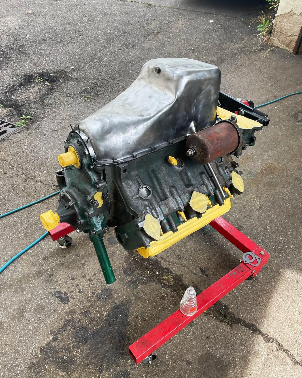

Nachdem wir aber zu zweit, mehrere Stunden, an Sneaky Pete gescheitert sind und das einzige Ergebnis eine aufgerissene Hand, weil der blöde Griff beim Ziehen vom Draht gerutscht ist, war, entschieden wir uns den letzten Schritt nun auch noch zu gehen und den ganzen Motor auszubauen.
10 Schrauben später hatten wir den Motor am Kran hängen und konnten das ganze Elend aus dem Motorraum heben.
Mittlerweile wurde aus einem kleinen Dichtungstausch, mehr oder weniger, eine Motorüberholung.
Obwohl ich vor ein paar Jahren die Köpfe schon unten und neue Kopfdichtungen usw. verbaut hatte, habe ich nun alles nochmal zerlegt.
Momentan warte ich auf Teile aus den USA, ich habe einen neuen Motordichtsatz, neue Kurbelwellen- und Pleuellager, neue Spritleitungen und noch etwas Kleinkram bestellt.
Die Tage werde ich mich ans Werk machen und den Motorblock inkl. Anbauteile komplett vom alten Schmodder befreien. Das Getriebe habe ich bereits glänzend schwarz lackiert.

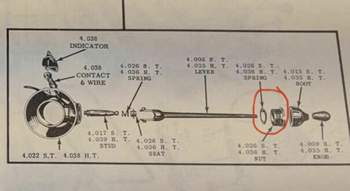

Mittlerweile konnte ich eine Explosionszeichnung der Lenksäulle beschaffen.
Anhand dieser Zeichnung machte ich einen genialen Plan 🙂
Das eingekreiste Teil, die Schraube die den gebrochenen Ring fest hält, muss ich nur aus der Lenksäule bekommen. Der Plan war, diese Schraube zu vermessen und mit etwas geänderten Maßen neu drehen zu lassen so dass kein Ring zwischen der Schraube und dem Schalthebel mehr nötig ist.
Meine Befürchtung war dass die Schraube so fest in der Lenksäule steckt das ich sie kaum raus bekomme. Deshalb habe ich vorab immer wieder Rostlöser an die Schraube gesprüht bevor ich mich dann daran gewagt habe. Zu meinem Erstaunen hat sich die Schraube direkt und ohne Werkzeug gelöst.
Mit der Schraube in der Hand kam mir dann aber eine Idee zur Lösung des Problems die ich erst testen wollte bevor ich eine neue Schraube anfertigen lasse.
Ich bin mit der Schraube in den Baumarkt gefahren und habe mir einen Kupferring mit exakt dem gleichen Außendurchmesser wie das Gewinde meiner Schraube besorgt.
Zurück in der Werkstatt habe ich mir die Teile geschnappt und zur Probe zusammen gebaut. Es passt "perfekt". Zumindest hält der Schalthebel an seinem Platz und die Gänge lassen sich super durchschalten.
Die Schraube werde ich noch mit mittelfester Schraubensucherung befestigen damit sie sich nicht von alleine wieder auf dreht.
Eine Testfahrt werde ich die Tage noch machen sofern das Wetter mitspielt, aber da habe ich es erst mal nicht eilig, mein H ist das ganze Jahr gültig.
