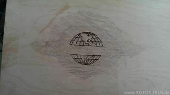

Da es bei einem so alten Auto kein Fehler ist Werkzeug dabei zu haben, wollte ich eine schöne Werkzeugkiste für den Kofferraum haben.
Ich dachte erst an einen "alten" Werkzeugkoffer aus Metall aber habe mich dann um Entschieden als ich an eine kleine Holzkiste gekommen bin.
Leider waren ein paar Logos auf die Kiste gedruckt die ich erst mal von Hand abschleifen musste.
Ich habe mir dann ein Oldsmobile Logo und das Modell Logo in verschiedenen Größen ausgedruckt um es an die Kiste anzupassen. Als ich dann die richtige Größe gefunden habe, habe ich die Logos mit einem Bleistift nachgezeichnet um einen Abdruck auf das Holz zu bekommen.
Dan Abdruck auf dem Holz musste ich dann nur noch mit einem Lötkolben nachzeichnen.
Das Ganze hat ca. 3 Stunden gedauert.
Die Holzkiste habe ich dann noch mit einer Holzlasur unregelmäßig eingepinselt um einen "alten" Look zu bekommen.
Ich bin mit dem Ergebnis sehr zufrieden.

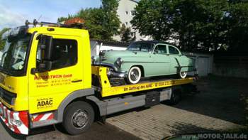

Mein erstes Problem war jedoch den Olds aus der Garage in die Werkstatt zu bekommen. Ich war erst beim ADAC, weil Mitglied, und dort wurde mir gesagt dass das Auto nicht in eine Werkstatt geschleppt werden kann da es ja bei mir zu Hause steht und die Bremse nicht unterwegs kaputt gegangen ist.
Meine Überlegung dann, einfach ein paar Meter fahren, dann nochmal beim ADAC anrufen. Dann steht das Auto ja auch nicht mehr bei mir zu Hause...
Aber über meine Versicherung konnte ich dann eine angenehmere Lösung finden und das Auto wurde dann doch (vom ADAC) bei mir zu Hause von der Garage in die Werkstatt geschleppt :)

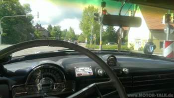

Wie schon beim tausch des Innenlebens lief der Aus- und wieder Einbau ohne Probleme. Doch da war noch das Bremse Entlüften. Da ich nun zwei HBZ mit Deckeln hatte, konnte ich den Deckel des alten HBZ so umbauen um ein Entlüfter Gerät daran anzuschließen. Ich habe die Löcher im Deckel zugeschweißt und oben ein Loch für einen Schnellverschluss gebohrt. So ging das Entlüften diesmal ohne Probleme und ich musste nicht drei mal neu anfangen.
Nach einem Durchgang auf dem Bremsenprüfstand und einer kleinen Testfahrt um den Block konnte es wieder die gut 40km nach Hause gehen :)
Die neue Saison kann kommen!

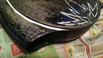

Der Olds steht mit defekter Bremse in der Garage und wartet bis der Winter vorbei ist.
Doch ich kann nicht nichts tun... Also was könnte man denn sonst noch an dem Wagen machen?

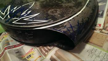

Da ich mich schon eine Weile am Pinstripen versucht habe, wollte ich unbedingt die Motorhaube und den Kofferraumdeckel des Olds stripen.
Meine Freundin war dagegen, worüber ich heute echt froh bin, weil ihr die Pinstripes nicht gefallen und hat mich davon überzeugt nicht Hand am Olds anzulegen. Zumindest nicht da wo man es gleich sehen kann...
Was an einem Auto das man nicht gleich sieht könnte man denn stripen? hm... mein Olds ist mit dem heavy duty Luftfilter ausgestattet der sich dafür recht gut anbietet.
Luftfilter ausgebaut, mit in die Wohnung genommen und mal angeschaut was man da so alles machen könnte...
Ich habe schon ein bisschen Erfahrung mit stripen gesammelt in dem ich auf Glasscheiben geübt habe aber wie ich feststellen musste, ist ein Luftfilter halt doch was anderes...
Ich bin mit dem Ergebnis eigentlich echt zufrieden ABER ich werde mich hüten mein "Können" an anderen Teilen des Wagens auszuprobieren.

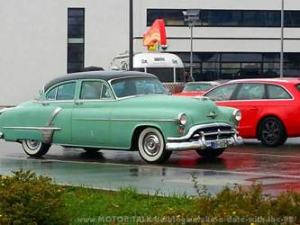

Dann war da aber doch noch dieses eine Treffen ca. 1km von und zu Hause im Meilenwerk Stuttgart. Da wollte ich unbedingt noch hin. Auch mit kaputter Bremse.
Leider war das Wetter nicht sehr gut und es hat ab und zu ein bisschen geregnet weshalb nicht besonders viel los war. Ich habe den Olds dann zur Preisverleihung angemeldet und hatte Glück :)
Wie schon gesagt war das Wetter nicht der Hammer und der Olds war das älteste Auto am Platz weshalb ich einen kleinen Preis gewonnen habe :)

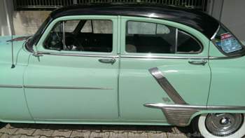

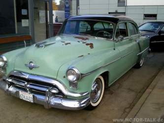

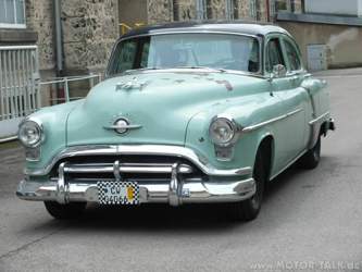

Der Lack des Olds war ziemlich matt, was mir eigentlich auch gut gefallen hat (mein Auto muss nicht wie geleckt da stehen... Da traut man sich nur nachher nicht mehr damit zu fahren...).
Jedoch sollten sich die Rostflecken auf der Motorhaube nicht noch weiter ausbreiten.
Auf einem Oldtimer Treffen habe ich dann den Tipp bekommen den Wagen mit Leinöl einzureiben um die Karosserie zu Konservieren und um zu verhindern, dass der Rost sich weiter ausbreitet.
Im Netz habe ich mich dann über Leinöl als Rostschutz informiert und erfahren, dass das Leinöl mit dem Oxidierten Metall eine chemische Verbindung eingeht und somit verhindert das der Rost sich weiter ausbreiten kann.
Das hat sich ziemlich gut angehört und ich hab im Baumarkt ne Dose Leinölfirnis besorgt um mein Auto damit einzureiben. Erst hab ich das Öl an einer kleinen Stelle ausprobiert um sicher zu gehen das auch nichts passiert (könnte ja der Lack abgehen :-P ).
Ein paar Tage später habe ich mir das Ergebnis mal angeschaut und es sah alles ganz gut aus.
Leider sorgte das Öl dafür das der Lack wieder glänzte.
Mir hat matt irgendwie besser gefallen...
An einem Samstag hab ich mir dann meine Freundin geschnappt, ein paar Lappen und das Öl und wir haben den ganzen Wagen schön damit eingerieben.
Das Ergebnis hat mir dann doch recht gut gefallen und wir haben die Prozedur bis jetzt jedes Jahr einmal wiederholt.

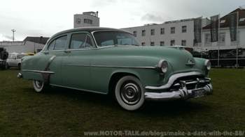

Als nächstes, gibt ja immer was zu tun, musste ich mich dann doch um die Reifen kümmern. Irgendwie fehlt ohne Weißwand was an dem Auto. Von einigen Leuten, mit denen ich mich über die Weißwandreifen unterhalten hatte, habe ich erfahren, dass es auch Weißwand Ringe gibt die man einfach zwischen den Reifen und die Felge montieren kann.
Die Idee hat mir ganz gut gefallen und ich habe mir dann gleich mal einen Satz Weißwand Ringe bestellt.
Da das erste US-Car Treffen, auf das ich mit eigenem Ami gehen konnte, anstand mussten die Ringe so schnell wie möglich montiert werden.
Das Ergebnis hat mir echt gut gefallen und so konnte es dann auch auf das erste Treffen in den Schwabengarten in Leinfelden-Echterdingen gehen :)

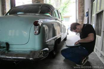

Als der Olds dann endlich sicher und behütet in der Halle stand konnte es dann eigentlich losgehen. Nur leider war die Halle nicht beheizt und ich hatte keine Lust mir bei den Umbauten einen abzufrieren. Auch wenn ich schnellstmöglich in der nächsten Saison mit dem Olds unterwegs sein wollte.
So kam es, dass ich mich erst im nächsten Frühjahr um die Umbauten kümmerte.
Als erstes kamen die Reifen dran. Auto auf Böcke und runter mit den Rädern.
Die Felgen sahen ziemlich bescheiden aus und da ich immer sage "Wenn ich was mach, dann mach ich´s richtig" hab ich die Felgen (alle 5) erst mal Sandstrahlen und in schwarz pulvern lassen.
Ich hatte lange überlegt welche Reifen ich dann drauf machen soll, mir viele Meinungen angehört und bin dann zu dem Entschluss gekommen keine Weißwandreifen zu nehmen. Der Preis und die Verfügbarkeit waren ausschlaggebend.

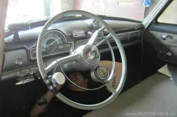

Während der Wartezeit, bis die gepulverten Felgen fertig waren, habe ich mich um den Umbau der Scheinwerfer gekümmert. Bei eBay hatte ich universal H4 Rundscheinwerfer in 7" gefunden die mit etwas Anpassungsarbeit auch gut passten. Meine Freundin habe ich die vorderen Blinker/Standlicht Birnen mit orangenem Lack bepinseln lassen.
Sie war bei den Umbauten immer dabei und hat mich unterstützt, geholfen und Bilder gemacht :)
Da der Olds immer recht schlecht angesprungen ist habe ich zusätzlich noch eine elektrische Vorförderpumpe eingebaut. Leider trat der gewünschte Effekt von einem schnellen Motorstart nicht wirklich ein. Ich denke das lag an den 6V Bordspannung.
Nach gut 2 Wochen waren die Felgen endlich fertig. Reifen hatte ich auch schon gekauft (gar nicht so leicht Reifen in 215/75 R15 zu bekommen) und alles konnte wieder zusammengebaut und montiert werden.
Die vom TÜV verlangte Warnblinkanlage ließ ich von einem Kfz-Elektriker einbauen da ich keine große Lust hatte mich in die Materie einzulesen und mich damit auseinander zu setzen. Der Einbau hat nur ca. eine Stunde gedauert und mein Auto war bereit für den TÜV :)
