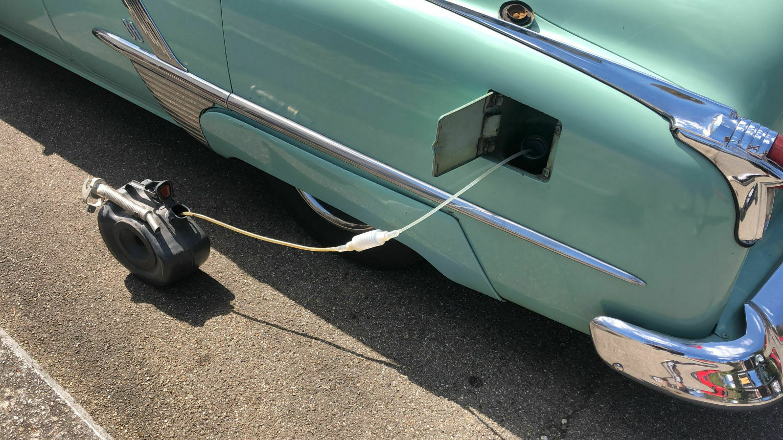

Um die knapp 70 Liter aus dem Tank zu bekommen dachte ich mir, ich sauge den Sprit einfach mit einem Schlauch ab und habe mir im örtlichen Baumarkt eine Siphonpumpe besorgt.
Abpumpversuch mit SiphonpumpeAbpumpversuch mit Siphonpumpe
Die Ausbeute mit der Siphonpumpe war eher mau... Der Schlauch hatte einen kaum nennenswerten Durchmesser und auch das Stück das in den Kanister sollte um Unterdruck zu erzeugen war zu kurz. Anfangs kam nur Kraftstoff mit dauerhaftem Pumpen, worauf ich nach 10 Minuten keinen Bock mehr hatte.
Um die Pumpe einigermaßen nutzen zu können musste ich ein längeres Stück Schlauch an den Auslass basteln. Hiermit hat es dann auch einigermaßen gut funktioniert, dauerte aber trotzdem ewig aufgrund der geringen Durchflussmenge. (5 Liter / halbe Std)

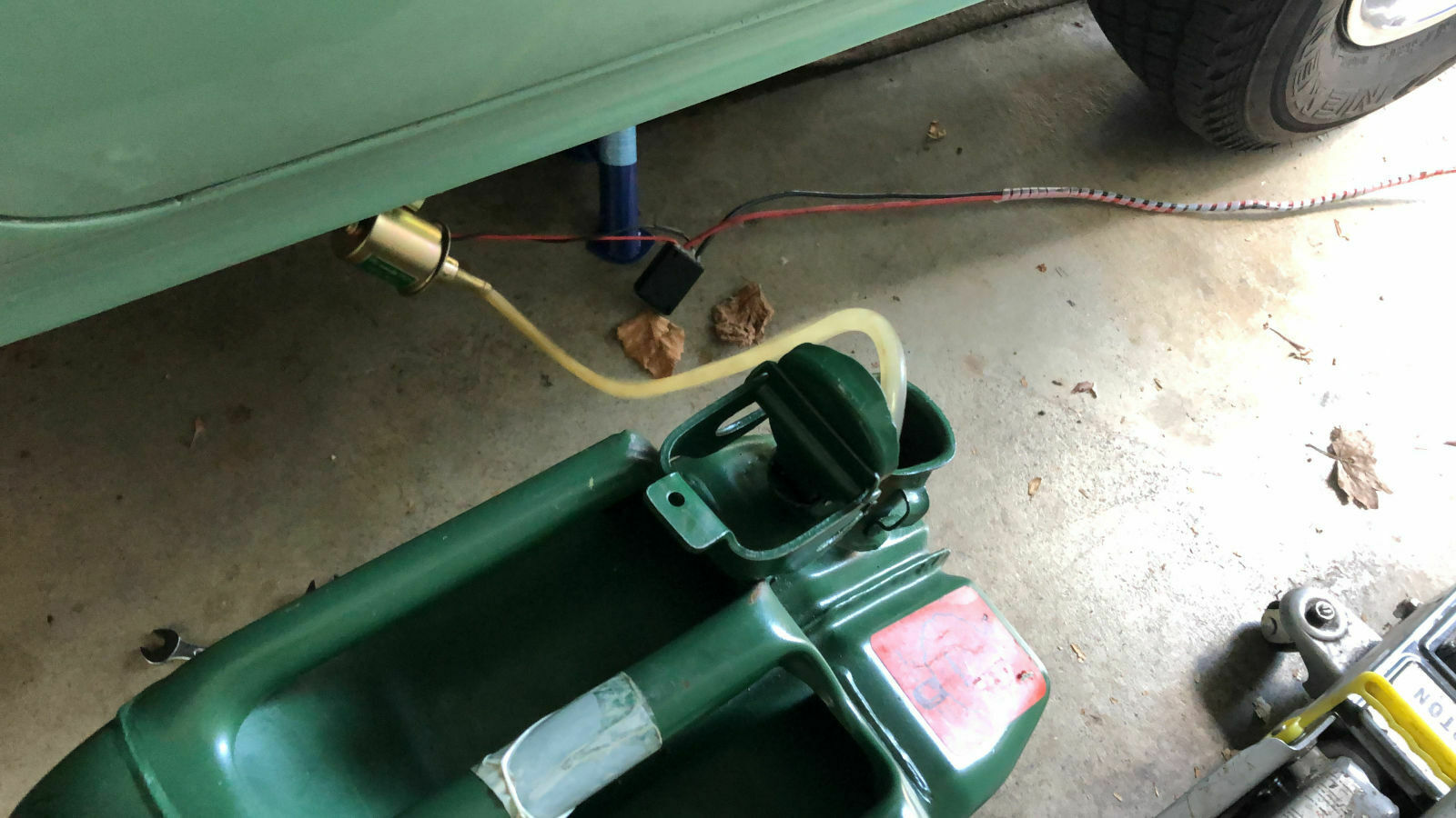

Mir viel ein, dass ich vor ein paar Jahren mal eine elektrische Benzinpumpe mit Schalter und Stromklemmen umgebaut hatte.
Die elektrische Pumpe habe ich dann an die Benzinleitung die zum Motor geht angeschlossen, mit Strom von der Fahrzeugbatterie konnte ich somit relativ entspannt den Tank leeren.
elektrisch angetriebenelektrisch angetrieben
Beim Sprit absaugen mit der Elektrischen Pumpe ist mir jedoch aufgefallen dass der durchsichtige Schlauch voll mit Luftblasen ist die von der Pumpe kommen. Eigentlich sollte sich in der Leitung keine Luft befinden. Die Luft kommt doch erst später dazu...
Soweit konnte ich aber noch nicht rausfinden was das Problem war.

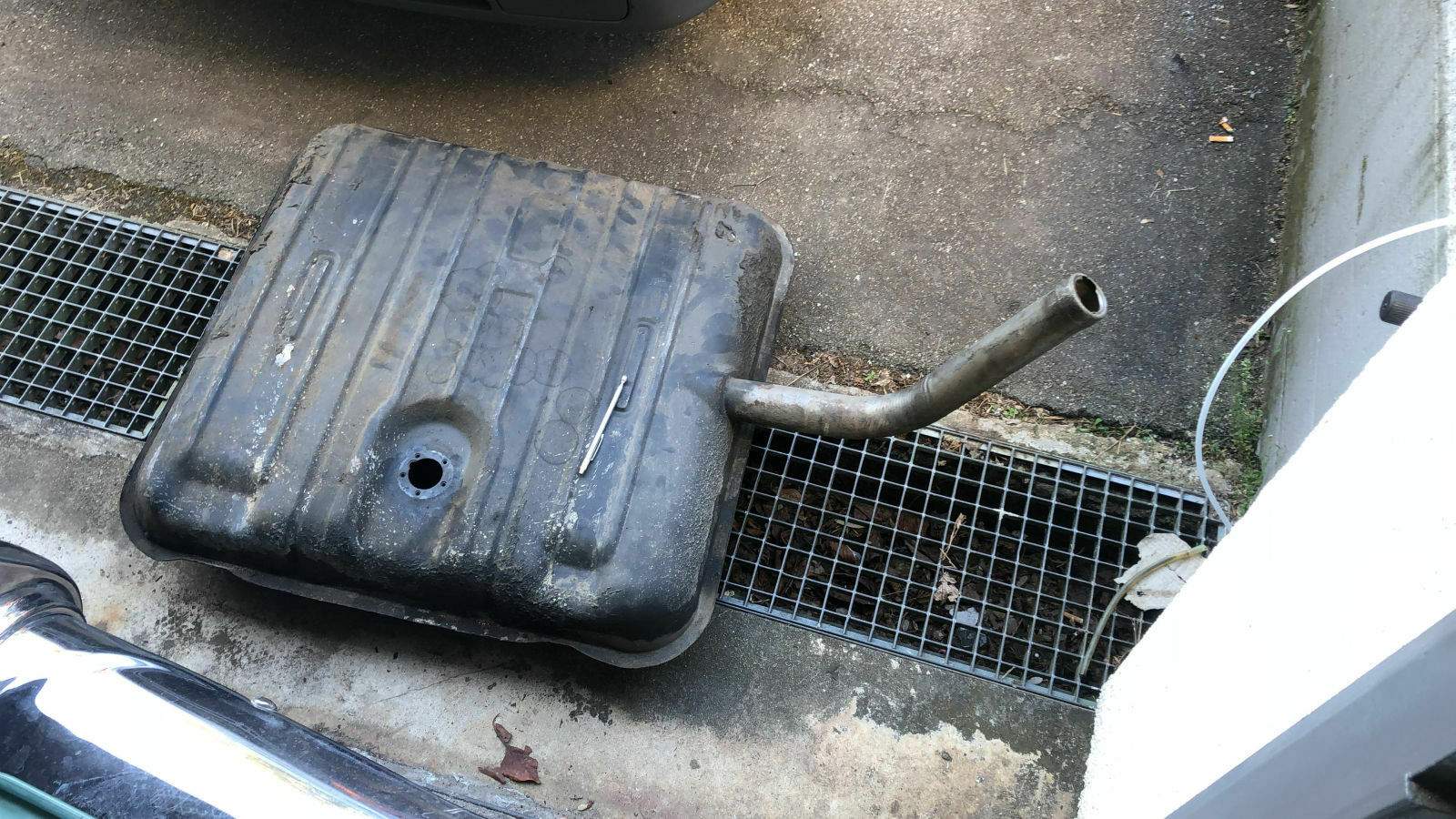

Beim Ausbau des Tanks merkte ich dann beim Abschrauben der Leitung das die Schraubverbindung ganz nass war. Hier sollte es eigentlich trocken sein und kein Benzin austreten.
Meine Vermutung ist nun dass der Motor beim Beschleunigen Luft durch die Spritleitung zieht. Umso stärker man beschleunigen möchte umso mehr Luft kommt natürlich.
Das würde auch das "Verschlucken" beim Gas geben erklären.
Ich werde den ausgebauten Tank auf jeden Fall trotzdem reinigen und versiegeln.
Beim Zusammenbau werde ich explizit darauf achten dass die Leitung dicht mit dem Tank verschraubt ist und vielleicht hat sich mein kleines Problem dann auch in Sprit aufgelöst.
da ist er nunda ist er nun

Womit und wie willst du reinigen?
Wed Apr 15 11:08:10 CEST 2020    |    RCKR
@PIPD black da bin ich mich momentan noch am informieren. Ich denke es wird so ein Set das man überall kaufen kann. bin mir aber noch nicht ganz sicher welches da ich gesehen/gelesen/gehört habe dass manche Rostlöser über längere Zeit auf 60-70°C erhitzt werden müssen um zu wirken und das kann ich leider nicht.
Wed Apr 15 11:16:28 CEST 2020    |    PIPD black
Hast du mal nen Link?
Ich kenne nur Sets zur Tankversiegelung.
Da sind die Meinungen aber zwiespältig insbesondere zur Langzeithaltbarkeit.
Ich muss am WE ein Moped-Tank entrosten.
Früher hab ich das mit Kieselsteinen und etwas Wasser gemacht.
Ist nicht so toll, hat aber funktioniert.
Inzwischen hab ich gelesen, dass es mit Zitronensäure wohl ganz gute Ergebnisse geben soll. Problematisch ist aber auch da: ist das Zeug raus, beginnt sofort wieder die Oxidation.
Tankbeschichtung werde ich lassen. Dazu bedarf es Wärme und die Zuführung von immerwährender frischer Luft, damit die Beschichtung auch trocknet.
Beim Möppi ist es auch einfacher das Ding im Blick zu behalten und die Verunreinigungen zu beobachten.

Erstmal reinschauen, wie dick der Schmodder da ist. Aber zur groben Reinigung wirst du schon noch was hernehmen müssen. Statt Kiesel, Schrauben oder Glasscherben, geht auch Split. Wichtig ist halt, dass du das Zeug auch wieder rausbekommst. Ich hab aus dem Mopedtank auch noch nen Stein rausgeholt, der wohl vor 20 Jahren bei der ersten Reinigung drin stecken geblieben ist.:p
Wed Apr 15 15:03:16 CEST 2020    |    RCKR
haha geil :D
Ich denke notfalls könnte man meinen Tank mit nem Staubsauger einigermaßen gut aussaugen.
Wed Apr 15 15:21:21 CEST 2020    |    PIPD black
Aussaugen geht nur, wenn das Zeug lose ist. Den an den Wandungen festsitzenden (dicken) Rost, kriegst du nur mit mehreren Spülgängen gelöst. Ob da die Menge der Mittelchen dann ausreichen?

Ich hab mir gestern noch ein paar Tipps zur Tankversiegelung bei meinem ehemaligen Chef geholt.
Er meinte bisher hat er keine guten Erfahrungen mit den Versiegelung gemacht. Ein mal hat sich die Versiegelung im Tank wieder gelöst und hing wohl wie ein Sack im Tank. Das wäre das denkbar schlechteste.
Er hat mir empfohlen den Tank nochmal genau von innen anzuschauen, auszuspülen und wenn nicht gerade die Rostplatten aus dem Tank geschwemmt werden würde er das so lassen.
Jetzt werde ich den Tank nächste Woche erst nochmal genau anschauen, hab mir so ne Sonde mit Kamera ausgeliehen, und durchspülen. Danach schau ich mal...

Ich hab gestern meinen Tank gereinigt. 2 Hände voll Steinchen rein und 2 Liter Wasser und dann HulaHula......man waren mir die Arme lahm nach 2 Runden.
Dann ausgekippt und nochmal ne Runde nur mit den trockenen Steinen.
Alle Steine raus und durchgespült. Was für ne braune Soße.
Hab dann den Tank mit heißer Citronensäure gefüllt (Wasser plus ein Päckchen Citronensäurepulver). Über Nacht stehen lassen und heute morgen ausgespült. Da kam auch noch ordentlich Mist raus. Dann mit klarem Wasser gespült, Tank ausgeblasen, Sprit eingefüllt und den ersten Sprit ablaufen lassen.
Mein Nachbar empfiehlt für solche Aktionen übrigens Anglerblei. Das soll auch gleich ne Beschichtung geben. Keine Ahnung ob das taugt.
Ich bin mit meinem Ergebnis zufrieden. Jetzt muss nur noch das Möppi anspringen. Tut es aber nicht. Muss noch den verlorenen Zündfunken finden.
Mon Apr 20 15:03:47 CEST 2020    |    RCKR
Also ich hab den Tank heute auch mal zur Waschanlage gebracht und ordentlich durchgespült.
Soweit ich gesehen habe kam mit dem Wasser eigentlich kein Rost oder Dreck mit raus.
Ich hab das Gefühl das die Innenwände irgendwie schon beschichtet aussehen, zumindest glänzen die sehr stark.
Jetzt warte ich mal ab bis der Tank komplett trocken ist und dann schau ich mir das Innere so gut es geht nochmal an.
Ich denke aber das mit der Beschichtung könnte ich mir sparen.
