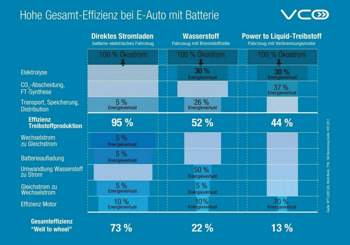

1. Wieviele Mehr-km kann so H2-Tankstelle real in 1h pro Platz für ein Fahrzeug abgeben?
Das kommt wohl auf die Auslegung der Anlage und den verwendeten Pufferspeicher an. Bei bisher üblichen Dimensionierungen gibt es aber durchaus recht schnell Probleme mehrere PKW hintereinander zu versorgen, weil dann recht schnell der notwendige Druck im System abfällt und der erst wieder erzeugt werden muss, dann dauert es wohl auch 20-45 Minuten (siehe Link). Eine recht gute Übersicht über die Probleme aus der Praxis in Kalifornien gibt's hier zusammengefasst:
https://www.impala64.de/.../
2. Im begrenzten Maß kann man offenbar H2 auch ins Erdgas mischen und am anderen Ende rausfiltern, hatte ich vor Jahren schon irgendwo gelesen.
Das stimmt, aber das ist eben nur wie du sagst in begrenztem Maß möglich.

BEV: sobald einer von der Ladesäule abstöpselt, kann der nächste von dieser Säule sofort volle Power haben.
H2: wenn ein Tankvorgang abgeschlossen ist, dann ist der Druckspeicher für die 700 Bar leer, und muss erst wieder gefüllt werden, was den 2, direkt folgenden Tankvorgang schon einmal deutlich verlangsamt, den 3. direkt folgenden noch deutlicher. Eben weil die Tankstelle immer erst wieder Druck aufbauen muss.
Zweites "Problem" des H2, so er denn per Elektrolyse gewonnen wird: um H2 für 100 km zu gewinnen, muss man so viel Strom in den Elektrolyseur stecken, wie ein durchschnittliches BEV für 300 km verfährt.
Es ist gut denkbar, dass man mit den erneuerbaren einmal so viel Strom generieren kann, aber bis dahin sollte man Strom als knappes Gut betrachten. So lange wir nicht 100% EE plus x für H2 haben, müssen wir uns schon fragen, wo denn der H2 her kommt.

Nein sehe ich erstmal keinen Unterschied. Denn zum einen ist ja noch garnicht geklärt wie so ein Netz für H2 aufgebaut werden soll. Bei entsprechender Anzahl an Tankstellen muss ja auch nicht jede ihr eigenes Süppchen kochen. Zum anderen gibt es außer H2 aus Wasser ja auch noch andere Wege.
Klar kann einer an der Steckdose fahren wenn der andere fertig ist. Nur wo wird denn geladen?
Auf arbeit, im Einkaufszentrum usw. zumindest stehen da bei uns so die Ladesäulen. Hab noch nie gesehen das einer mal fix raus geht und sein Auto umparkt weil es voll geladen ist. Weder auf Arbeit noch im Ikea.
Also braucht man ja dennoch deutlich mehr Ladesäulen pro Fahrzeug als H2 Tankstellen.

Also, wenn du uns jetzt H2 Mobilität als Umweltsegen verkaufen willst, dann aber den H2 aus Dampfreformation gewinnen willst, was soll man dann von dir denken?
Dann wäre es ja schon fast umweltfreundlicher, weiter beim Benziner und Diesel zu bleiben.
Setzt dich noch einmal mit der Sachlage auseinander, dann wird dir dein Denkfehler klar:
Im Einkaufszentrum, wie lange sit man da (nromalerweise) ... nicht länger als 1 bis 2h. mit der Schnellladesäule dort braucht eine Akkufüllung aber auch gut 60+ Minuten, also, rauskommen, wegfahren, zwischendurch rauskommen ist nicht nötig, weil Ladevorgang eh noch läuft.
An Orten wie Kino, Theater, städtisches Parkhaus hat es zumeist mehr Anschlüsse, aber eben nicht Schnelllader, sondern Typ2, die bringen nur ein Fünftel der Schnelllader der EKZ, also 5 mal so lange Ladezeit. Wer hält sich länger als 5 Stunden in der Innenstadt oder Kino/Theater usw. auf? Somit enfällt auch hier die Notwendigkeit des extra zurück Kommens.
Beim Arbeitgeber: Wenn es nennenswert viele BEV dort zu laden gibt, dann installiert der keine Typ2 Boxen mit 11 kW, sondern welche mit 3,7 kW, sozusagen das Äquivalent einer verstärkten Haushaltssteckdose (welche bei einer Standzeit von über 8 Stunden den Akku auch voll bekommen, aber nur einen Bruchteil der 11 kW Boxen kosten, und auch die Verkabelung da deutlich billiger und einfacher ist, selbst 2,4 kW würden das völlig reichen).
Auch in diesem Szenario erübrigt sich ein extra Rausrennen zum Abstöpseln.

Die billigsten Wallboxen die ich so finde (<500EUR) haben alle 11kW. Die 3,7kW-Varianten sind wohl nur für Hersteller interessant, die ihre 11kW-Wallboxen teurer anbieten.
Wie kommst du darauf, dass die Verkabelung billiger und einfacher ist?! Wohlgemerkt, es geht um Szenarien mit mehrere Wallboxen (bzw. Ladesäulen). Ich habe mal gelernt, dass man bei symmetrischer Last den Außenleiter weglassen kann, man sich also eine Ader sparen kann. Das bekommt man nur mit 3phasiger Ladung hin, heißt in der Praxis mind. 11kW. Meine gelesen zu haben, dass die Wallboxen in Norwegen ohne Neutralleiter auskommen müssen.
Außerdem muss insb. wenn die Wallbox nur 1phasig kann aufpassen, dass man die Wallboxen gleichmäßig auf die Phasen verteilt. Das macht die Sache nicht einfacher.
Wenn man das Stück zwischen der 3phasigen Zuleitung von außen bis zur Wallbox selbst eben nur 1phasig auslegen möchte, spart man zwar Kupfer, man hat aber zusätzl. Installationsaufwand, entweder vor Ort oder in der Wallbox Fabrik, wegen dem Übergang von 3- auf 1phasig.
Und mehr Wallboxen heißt auch mehr Prüfaufwand jedes Jahr.

Sat Nov 07 12:40:13 CET 2020    |    ballex
Ehm, dir ist aber schon klar, dass der H2-Preis massiv subventioniert ist momentan? Da macht ein Vergleich kaum Sinn. Außerdem sind die 70 Cent bei Ionity der "Ad-hoc"-Ladepreis für deren Schnelllader an der Autobahn (wo niemand ausschließlich laden wird) - hat man eine entsprechende Karte oder einen Vertrag mit Grundbetrag wird's deutlich günstiger. Bei Tesla zahlt man übrigens 35 Cent am Supercharger, bei EnBW 37 Cent - da passt dann deine Rechnung so gar nicht mehrl
Und zum Effizienzvergleich siehe den Anhang unten. Grob kann man auch sasgen: Ein FCEV fährt etwa 100km während ein BEV mit dem gleichen Energieeinsatz etwa 300km weit fährt. Genau DAS ist das Problem beim FCEV im Vergleich und wird es auch noch lange bleiben, solange wir keinen Strom aus erneuerbaren Energien im Überfluss haben. Und dann wäre da noch ein Problem: Aktuell wird der überwiegende Teil europäischer H2-Produktion aus der Reformierung von Erdgas gewonnen.
Die meisten Autobauer haben die Problematik mittlerweile erkannt und deshalb ihre H2-PKW-Projekte verworfen - neben den hohen Kosten für die BZ im Vergleich zu den immer günstiger werdenden Zellpreisen bei Akkus.
