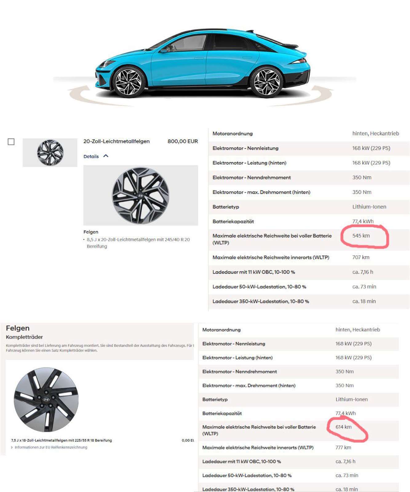

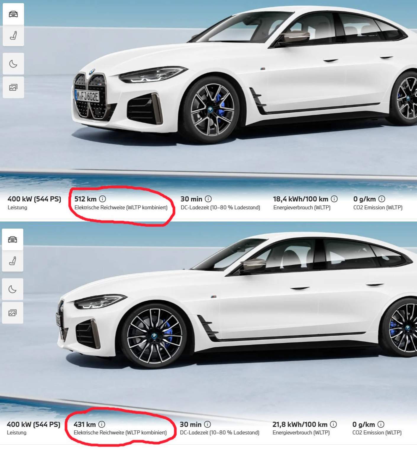

Der Titel klingt vielleicht ein bisschen crazy 😁, aber das Thema muss mal angeschnitten werden. In einem Test einer Zeitschrift neulich zwischen BMW i4 M50 und einem BYD Seal war der BMW bei der Reichweite weit unterlegen. Er habe nur ca. 430 km nach WLTP. Das wunderte mich, denn ich kannte den mit ca. 510 km. Habe im Konfigurator nachgesehen und tatsächlich gab es eine Konfiguration mit nur 430 km, nämlich mit den großen Felgen und anderen Reifen. Da verliert das Auto mal eben ca. 80 km nach WLTP, vor allem für die Optik.
Ebenso beim Ioniq 6 RWD Long Range. Der hat mit großen 20"-Felgen nach WLTP etwa 70 km Reichweitenverlust (614 vs. 545 km).
Bei Porsche hatten die Mission E-Felgen des Taycans auch mal sehr viel Reichweitenverlust gebracht. Beim neuen Taycan schneiden sie bei der Reichweite jetzt jedoch besser ab und der Verlust ggü. kleinen Felgen ist relativ gering. Da muss Porsche was verändert haben. Die mitgelieferten Reifen machen sicher auch einiges aus.
Nicht alle Felgen (inkl. Reifen) haben so drastische Auswirkungen auf Verbrauch und Reichweite. Bei unserem ID.3 habe ich 20" genommen, weil sie nur 5 km Verlust hatten ggü. den 18"-Felgen. Grund ist sicher die gleiche Breite und die gute Aerodynamik.
Ich empfehle also immer, mal in den Konfigurator zu schauen, wie es bei anderen Felgen mit der Reichweite aussieht. Wohl keine andere Ausstattung hat so viel Einfluss darauf wie die Felgen (inkl. Reifen).
j.
felgen-i4m50
Felgen-i4m50

Interessant, danke, aber ist das wirklich realistisch?
Sun Apr 28 15:02:08 CEST 2024    |    jennss
Wenn die WLTP-Differenz wie beim i4 z.B. 19% beträgt, dann dürfte sie unter realen Umständen wohl auch ähnlich sein, denke ich. Natürlich ist der WLTP-Normwert immer ein Idealwert und realistische Reichweiten sind geringer, aber die prozentuale Differenz der Felgen schätze ich schon ähnlich ein, siehe Test zwischen i4 und Seal.
j.

Leider liefert BMW die Testwägen, aus welchen Gründen auch immer, meist mit
einem Sportpaket aus. Dieses beinhaltet größere Felgen. Es steht jedem Käufer
frei, dies zu ignorieren und in seinem Kaufantrag kleinere, sparsamere und auch
komfortablere Felgen anzukreuzen - auch wenn das Posen dadurch etwas
schwieriger wird ..
Wenn man beim i4 den zweiten Motor haben will, ist das Sportgedöns leider nicht abwählbar, vor allem nicht die unterschiedliche Verkleidung mit höherem Luftwiderstand.
Da steckt man hier wohl noch in den 80ern, als man Rallye in der Glotze schaute.
Würde mir das so wie beim Tesla wünschen, hinten ein "Dual Motor" drauf und fertig. Sport mache ich mit dem Fahrrad und nicht mit einer 2,3T-Serienkutsche.
