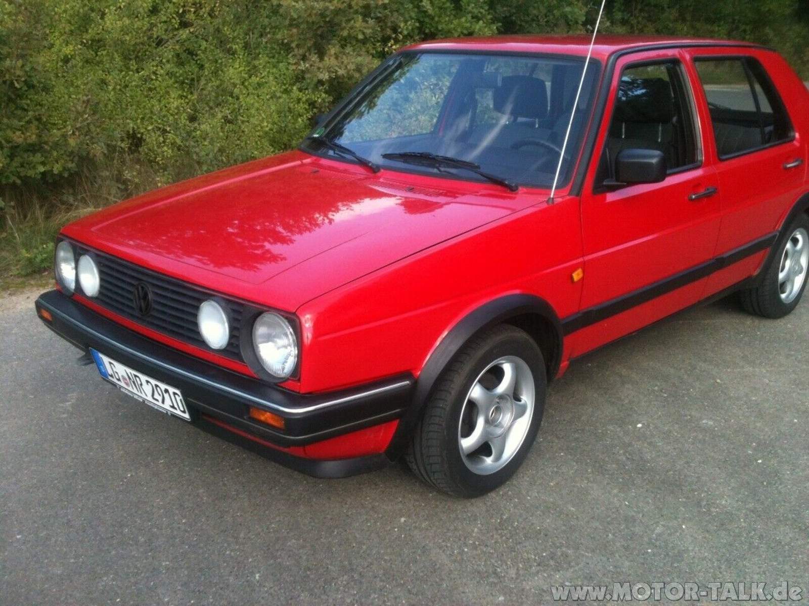

Hallo Leute,
ja lange war es hier wieder still, aber wenn es nun mal nichts zu schreiben gibt dann muss ich mir ja nichts zusammen spinnen. Also wie gesagt in letzter Zeit hat sich wenig getan, oder besser gesagt nichts worum es sich gelohnt hätte einen Artikel zu schreiben. Aber nun haben sich die kleinen und großen Sachen summiert und ich verschriftliche das alles mal.

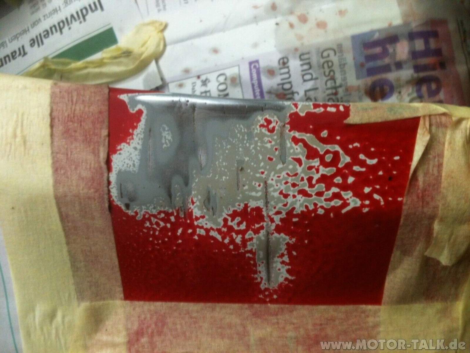

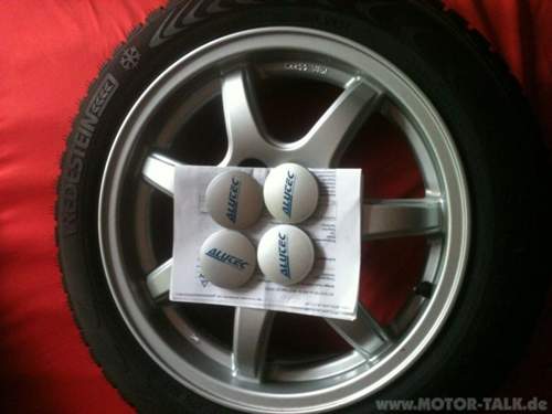

[bild=1]Als erstes hatte ich mir neue Winterreifen suchen müssen. Angesichts fallender Temperaturen und nächtlichem Frost musste also langsam was her. Und so habe ich über die Kleinanzeigen einen Satz bei mir in der Nähe gefunden. 2 Reifen fast neu und zwei Reifen mit guten 5 mm Profil. Der Satz war montiert auf Allutec Alufelgen. Mir war das ehrlich gesagt egal, da ich im Winter auch auf Stahl fahren würde aber warum nicht. Es sind zudem 15“ Felgen, was im Hinblick auf eine eventuelle Vergrößerung der Bremsanlage von Bedeutung ist.
Weiterhin habe ich mir neue Zierleisten für die Türgriffe besorgt. Allerdings sind aktuell zwei Stück noch auf dem Postweg, somit habe ich aktuell nur an den vorderen Griffen die Leisten dran. Die Originalen sind ja aus Plastik. Meine Nachgerüsteten sind aus echtem Metall. Sehen ganz nett aus und waren nicht teuer. Das Gesamtbild des Autos wirkt durch diese Kleinigkeit doch schon sehr viel hochwertiger.

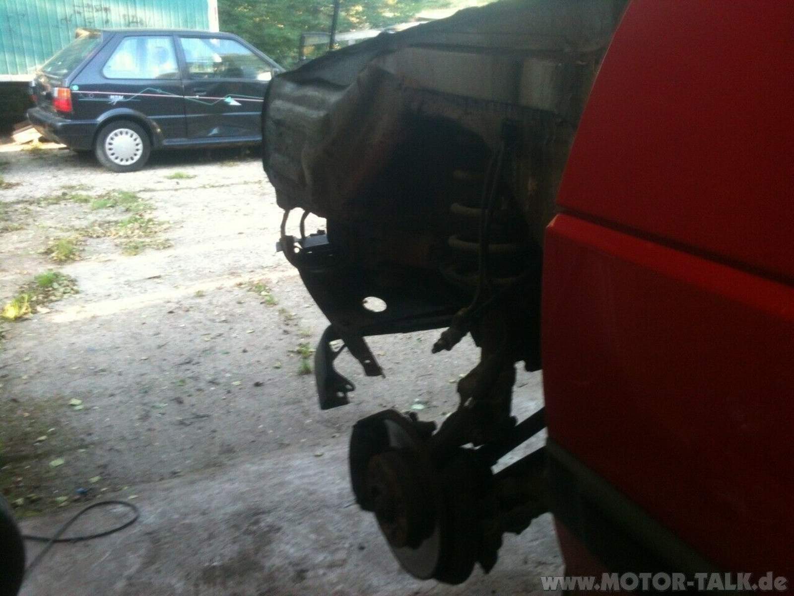

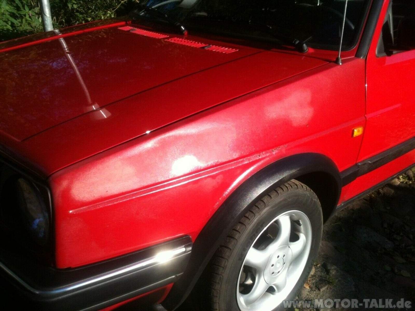

[bild=3]Die doch wohl bedeutendste Veränderung hat sich gestern ereignet. Ich hatte schon lange Zeit angekündigt, dass ich den Kotflügel tauschen werde. Ich hatte von einem bekannten den passenden in Wagenfarbe lackierten abgekauft, nachdem ihm die Vorfahrt genommen wurde. Leider hatte ich nie Zeit gefunden mich der Sache zu widmen. Zudem war das Portemonnaie sehr knapp bemessen, was sich jetzt auch wieder ändern wird. Doch zum Kotflügel:

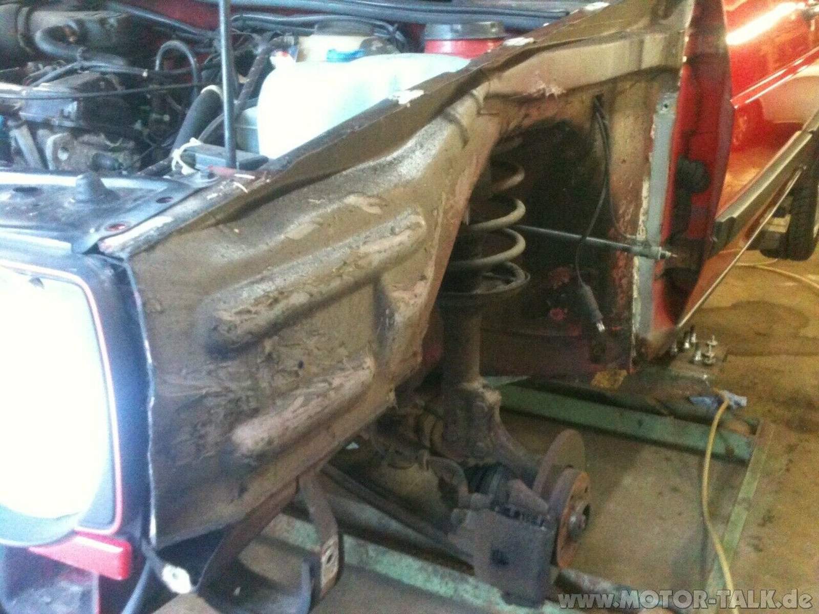

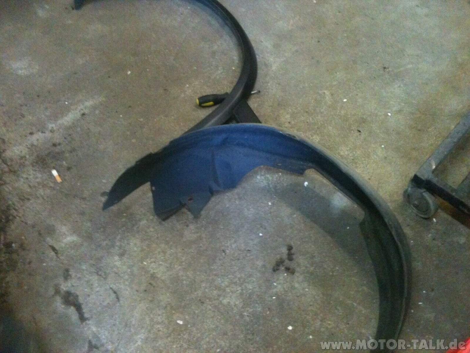

[bild=5]Als erstes musste ich den Kotflügel aufarbeiten da doch ein paar Stellen dran waren, die ich so nicht lassen wollte. Wenn ich den Kotflügel schon tausche, dann so dass er auch länger hält ohne weg zu gammeln. Also erst mal Hohlraumwachs, Grundierung und meinen Lack auf Spraydose besorgt. Dann zwei Stellen am Flügel mit Nasschleifpapier von Rost befreit. Daraufhin grundiert und Lackiert. Dafür, dass ich es zum ersten mal mache finde ich mein Ergebnis auch ganz annehmbar. Man sieht es nun aber eh nicht mehr, da die Kotflügelverbreiterung drüber sitzt. Hauptsache es fängt dort halt nicht an zu gammeln. Danach einmal zwei Kratzer mit Lackstift behandelt. Ich bin von dem Teil nicht überzeugt. Fällt mehr auf als ein Kratzer. Also werde ich ihn an Stellen die man sieht nicht benutzten. Zum Abschluss nochmal den ganzen Flügel aufpoliert und fertig vorbereitet.
[bild=9]Die Montage musste ich auch vorbereiten. Dazu habe ich mich in meinem schönen Buch einmal schlau gelesen und die originalen Nieten besorgt. Mein Vorgänger hat nämlich die Verbreiterung angeschraubt. Da ich aber den Wagen nicht verbasteln möchte wird das wieder angebaut wie damals angedacht. Dann habe ich mich bei meinem Kumpel in der Scheune auf die Hebebühne eingeschlichen. Der Ausbau war soweit super leicht. Stoßstange runter, Blinker abklemmen, Radhaus ausbauen, Schrauben lösen, Kleber an der A Säule entfernen und raus kann er. Vor dem Einbau sollte man jedoch alle Kleberreste entfernen, sonst könnte der neue nicht vernünftig ran passen. Danach den ganzen Spaß umgekehrt und fertig war der Kotflügel getauscht. Leider habe ich die Spaltmaße nicht 100 % genau einstellen, da ich einen Flügel wie gesagt vom Unfallwagen habe. Er scheint sich minimal verzogen zu haben. Wenn man nicht genau hinschaut fällt es also auch nicht auf. Natürlich habe ich alle Stellen ordentlich mit Hohlraumwachs behandelt, bevor ich den Flügel wieder angebaut habe. Soll ja auch lange halten. Und natürlich ist bei der ganzen Aktion auch was kaputt gegangen 🙁 Der Seitenblinker ist an der Halterung gebrochen. Da musste ich leider einen neuen bestellen der wohl hoffentlich bald kommt.
Wie es nun mit meinem Auto weiter geht ist noch nicht so ganz geklärt. Es gibt so viele Stellen an denen ich ansetzten könnte/wollte. Das geht los bei einer G60 Bremsanlage, über das Fahrwerk sowie eine kleine Leistungssteigerung. Aktuell scheint mein Augenmerk eher in Instandsetzung als in Veränderung zu gehen. Jedenfalls sehen meine Querlenker schon sehr mitgenommen aus, da könnte es weiter gehen. Ich halte euch auf dem Laufenden.
Ich hoffe euch hat meine Berichterstattung gefallen. Wie immer motiviert es und freut es mich, wenn ihr mir mal eure Meinungen und Anregungen hier lasst. An alle Schrauber und Autofahrer unter uns noch einen schönen Abend und einen schönen Feiertag 🙂

Hi!
...ja, schaut soweit ok aus, Dein Koti-Tausch.
Zur Bremse bzw dem Umbau: Ene G60-Bremse halte ich für überdimensioniert an einem RP...spar Dir das Geld! Die werden selbst gebraucht (zu) hoch gehandelt. Denn man benötigt dazu nicht nur die 280er Bremsscheiben und großen Sättel sondern auch die großen Radlagergehäuse und einen 22er Hauptbremszylinder. Dann kommt noch das Geld für die TÜV-Abnahme usw.
Überhole zuerst mal Deine Bremssättel (gut entrosten, säubern und mit ATE Plastilube alle Führungsbolzen neu schmieren!). Kauf Dir für 100,- EUR einen kompletten Satz Stahlflexleitungen (von HEL, gibt es bei e..y mit TÜV Gutachten) und bei Sandtler einen Satz Sportbremsbeläge (DS Performance) und ATE Super Blue Racing Bremsflüssigkeit...alles einbauen, sorgfältig entlüften und anschließend die Bremse ordentlich "einfahren" und Dein RP bremst schon um Welten besser !!!
Zur Leistungsteigerung besorge Dir einen Zylinderkopf vom G60 (PG) oder GTI (PF) wegen der großen Einlassventile. Die Löcher für die Einspritzdüsen lassen sich mit passenden Schrauben verschließen und die Wasserleitung für die Ansaugbrücke legste lahm bzw kurzschließen...der Zylinderkopf passt p&p. Dazu eine 268°-Nockenwelle und einen Fächerkrümmer oder einen Krümmer samt Hosenrohr und großem Katalysator vom GTI (PF) und dann rennt das Ding merklich besser. Eine AU schaffste mit der 268°-Nockenwelle auch noch problemlos. Eine GTI (PF/2E) oder G60 (PG) Nockenwelle, was oft gemacht wird, rentiert sich nicht wirklich!
Beim Fahrwerk nimmste bei Claus von Essen einen Querlenker-Kit mit Harten Gummilagern oder schwarzen PU-Buchsen incl. Kopplestangen und inneren Stabilagern (ca. 110,- EUR) und für die Hinterachse schwarze PU-Lager.
Stoßdämpfer am besten Markenware von Sachs oder Bilstein (Gasdruck v+h) und dann Federn von H&R oder Eibach mit max. 35mm Tiefgang...das reicht allemal.

Danke erstmal Stahlwerk für deine Antwort 🙂
Also du hast wohl recht eine G 60 Bremsanlage ist schon recht teuer. Allerdings hätte ich trotzdem gerne hinten Scheibenbremsen. Das hat den sinn, dass ich keine auch noch so kleine Leistungsteigerung an dem Wagen durchführen darf aktuell, da der Wagen laut Aussage meines TÜV Prüfers, mit seiner Leistung an der Grenze zu Scheibenbremsen hinten ist, die er dann gerne sehen würde.
Deine Idee Um die Bremsleistung zu verbessern finde ich gut, allerdings habe ich auch viel negatives über die Stahlflexleitungen gehört. Ich glaube sollte ich sowas machen, dann werde ich mir den Spaß erlauben und die Sättel lackieren in Schwarz oder Rot. Bei den Sportbremsbelägen müsste ich mal nach den Preisen schauen.
So jetzt zerpflücke ich das mal. Also der die Zylinderköpfe sind ja auf ein MPI System ausgelegt. Ich weiß gerade aus dem Kopf garnicht wo die Monojetronic einspritzt. Wo bekommt man solche Schrauben her?. Und dann das wichtigste: Bekomme ich solche Basteleien überhaupt eingetragen? Fächerkrümmer sollte ja kein Problem sein aber Ein ZK mit Bilndstopfen? Und Die Nockenwelle von Schrick oder so ist bestimmt auch schwer einzutragen. Ich muss sagen was das angeht bin ich sehr vorsichtig. Gerade bei jungen Leuten wie mir, schauen die Kontrollen doch gerne mal genauer hin.
Ziemlich genau das ist geplant. Allerdings ohne PU Lager. Mir reichen die verstärkten Gummi Lager. Die PU Lager sollen das Auto doch ganzschön zermürben. Ich dachte an Bilstein B 4 Dämpfer mit H & R Federn auf 30 mm Tiefgang. Dazu dann noch Domlager aus dem G 60 als Nachbau von Meyle. Und einen Satz Staubschutzkappen von Monroe.
Nein Markus ein Motorumbau kommt für mich nicht in Frage. Das würde für mich bedeuten, dass die LAufenden kosten erheblich steigen, weil ich in eine Andere Steuerklasse komme. Dazu kommt noch Anstieg der Versicherung. Und das für 129 PS? ..... Kommt aufs selbe hinaus.
Zumal dann zu dem Material und Umbaukosten noch die EIntragung dazu kommt und dann ahbe ich mein Fahrwerk immernoch nicht repariert.
Aber ihr habt schon recht. Ich muss mir auf die dauer überlegen wie lange ich wie viel Geld noch in diesen Wagen investiere.
Thu Oct 03 15:02:24 CEST 2013    |    stahlwerk
.....dann investiere zu allererst mal in Sicherheit!
Sprich Bremsen überholen wie ich es beschrieben habe und evtl. Sportbeläge von Ferodo.
Für einen Bremsscheibenumbau hinten benötigt man die Achsstummel vom GTI und dazu die komplette Bremsanlage samt Staubblechen und Bremsschläuchen...evtl noch den lastabhängigen Bremskraftregler (der sitzt/kommt vor die HA).
Wer erzählt den so `nen Schwachsinn über Stahlflexleitungen...?!? Die Dinger halten länger und besser als jeder Standartbremsschlauch und bieten dazu stabilen Pedal-/Bremsdruck. Eigentlich summa sumarum ein mehr an Sicherheit!
Ja, die HD Gummilager (sind meist die vom R32 oder alten Audi TT die da verbaut werden) in den Querlenkern reichen aus um eine bessere Strassenlage zu gewährleisten. Zusammen mit PU gelagerten Koppelstangen und PU Stabigummis (die Inneren 2) spürt man das ganz deutlich.
Zum GTI Zylinderkopf bzw scharfen Nockenwellen: Entweder draufbauen oder es lassen wenn Dir das zu heiß ist wegen TÜV usw.
Denn um eine scharfe Nockenwelle eingetragen zu bekommen braucht es schon Konnektions wenn`s nicht teuer werden soll dabei.
Oder Du bearbeitest die Kanäle vom RP-Serienzylinderkopf samt Ventilsitze im Zylinderkopf (weiten und glätten) und lässt den Kopf anschließend um 0,7mm planen und hockst eine G-Nockenwelle vom 2er GTI rein (orig. VW Teil). Das alles zusammen bringt bessere Füllung und mehr Verdichtung - ergo Mehrleistung.
Die Monojetronic bzw Monomotronic hat eine zentrale Einspritzdüse oben in der Einheit.
Bilstein B4 in Verbindung mit H&R Federn in 35mm ist eine sehr gute Kombi...empfehlenswert!
Ansonsten kann natürlich jeder selbst tun und lassen was er will am Auto!
Thu Oct 03 15:48:01 CEST 2013    |    niclas1234
Das dachte ich auch. Nicht den immer selben Fehler wie alle machen.
Ich glaube den Regler habe ich schon verbaut. Müsste ich aber nochmal nachschauen. Ich habe bei ebay mehrer Sets gefunden, bin mir aber nicht sicher, ob da wirklich alles bei ist, was ich brauche.
Oha Frag mal nach wo ich das gesehen habe. Ich weiß es aus dem Kopf nicht mehr. Es war aber unter anderem der Grund, dass die am Korrosinschutz in der karosse scheuern sollen.
Aber PU Lager sind doch verboten?
Ich bin doch etwas zu vorsichtig bei sowas. Wenn ich ohne ABE erwischt werde verliere ich meinen Lappen (Probezeit und so)
Dann eher zweiteres aus oben gennanten Punkten. Wobei die Mehrleistung mit ca 5 PS gering sein dürfte.
Das ist gut zu hören 🙂 Ich Erhoffe mir davon einen kleinen Kurvenjäger wenn alles fertig ist. Eine Sache des Geldes.
