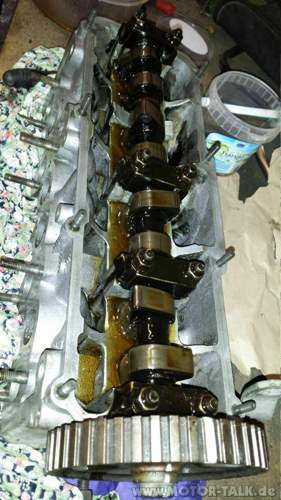

Nachdem ich im letzten Teil einige Arbeiten am Motor durchgeführt habe geht es nun endlich zum wichtigsten Teil: Dem Zusammenbau!
Es ist bereits der Donnerstag vor Ostern. Das ich die Motorenschleiferei noch nicht gemeldet hat rufe ich einmal an. Man sagt mir ich könne den Kopf in einer Stunde abholen, also geht es frisch ans Werk. Man muss dazu sagen es war 9 Uhr Morgens und ich bin im Urlaub nicht gerade ein Frühaufsteher. Doch direkt als ich frisch gewaschen aus der Dusche komme klingelt es schon an der Haustür. Der nette Herr von DHL Drückt mir ein großes Paket in die Hand mit dem Absender ATZ Tuning. Ja das war mein Fächerkrümmer. Noch schnell auf den Küchentisch einen Blick rein geworfen zwischen einer Tasse Kaffee und einer Brötchenhälfte und schon ging es ins Auto und los. Mein Vater musste mich regelrecht bremsen, der zu seinem eigenen bedauern mir seinen Calibra Turbo anvertraut hatte.
Der FächerkrümmerDer Fächerkrümmer
Drei Stationen mussten abgearbeitet werden.Zuerst ging es zur Firma Wienstroht um meinen Zylinderkopf abzuholen. Wirklich schöne Arbeit muss ich sagen. Der Kopf wurde um 0,15 mm geplant also war er wohl nicht bzw. kaum verzogen. Ventilschaftdichtungen sind ebenso neu und der ganze Kopf ist gereinigt. Gut eingepackt in den Kofferraum mit dem schönen Teil und weiter ging es. Beim VAG Autohaus Lutteranger habe ich noch den unteren Zahnriemenschutz abgeholt und als letztes ging zur Firma Heil und Sohn. Dort gab es noch etliche Kleinteile wie schrauben etc.
Der bearbeitete KopfDer bearbeitete Kopf Frisch geplant für die nächsten 200 tkmFrisch geplant für die nächsten 200 tkm
Damit wieder um einige Euro leichter ging es nach Hause den Fächerkrümmer einpacken und ab in die Werkstatt. Klar war bei dem Blick auf die Uhr bereits, dass der Golf nicht heute fertig werden würde. Ungeachtet dessen habe ich mich frisch ans Werk gemacht.
Der Erste wichtige Teil war der Zusammenbau des Zylinderkopfes. Dazu habe ich von oben erst mal alles mit einer dünnen Schicht von frischem Öl bestrichen und dann die Tassenstößel in gleicher Reihenfolge wieder eingesetzt. Nun ging es an die Nockenwelle die ich im OT wieder eingebaut habe. Das Schwierige hierbei ist, dass ja eine Lagerschale fehlt und ich somit nicht komplett symmetrisch anziehen kann. Also mit viel Gefühl und kleinen Schritten gearbeitet. Letztendlich war dann aber auch dies geschafft. Erneut alles großzügig mit Öl eingestrichen damit auch ja nichts schleift am Ende. Weil der Kopf ja mit beiden Krümmern eingesetzt wird habe ich auch den Fächerkrümmer gleich mit angebaut. Und meine größten Befürchtungen bewahrheiteten sich nicht. Der Krümmer passt sauber drauf ohne nachbiegen oder ähnlichem. Natürlich sind in dem Zuge die Dichtungen vom Abgaskrümmer gleich neu gekommen. Die Ansaugbrücke durfte als nächstes am Kopf Platz nehmen. Auch hier mit neuer Dichtung und neuem Dichtring. Der Geiz lohnt sich nicht hier noch zu sparen. Alle Auflageflächen habe ich natürlich gewissenhaft mit Bremsenreiniger sauber gemacht und gegebenenfalls mit einem Scharber von Dreck befreit. Als letzte Arbeit vor dem Einbau habe ich noch einmal die Stehbolzen vom Ventildeckel neu gemacht.
Nocke fertig eingebautNocke fertig eingebaut Blick auf die NockeBlick auf die Nocke Alles gut eingeöltAlles gut eingeölt
