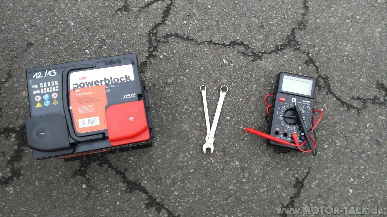

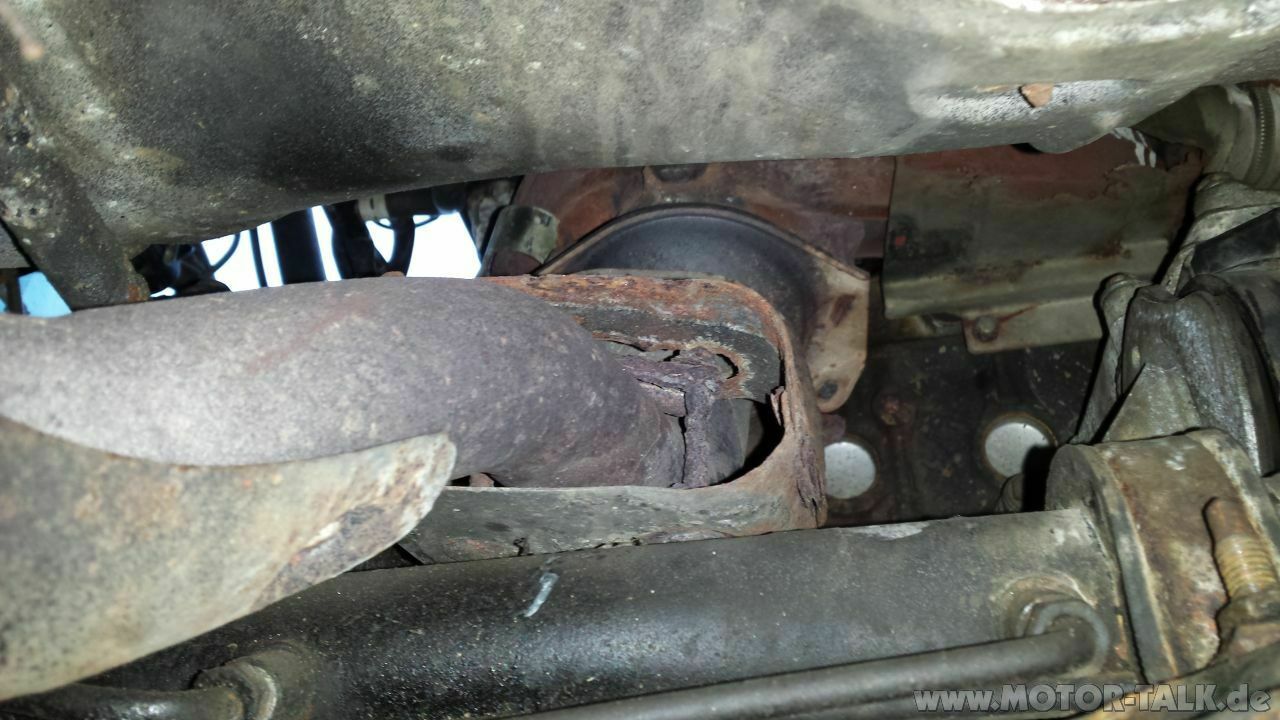

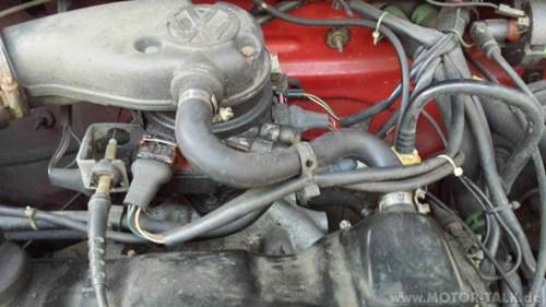

Hallo liebe Leser,
etwas außer planmäßig gibt es von mir heute doch noch einen Artikel vor dem Jahresende.Ich hoffe mal vorweg ihr hattet alle schöne Weihnachtstage und seit nicht zu sehr im Stress für Silvester.
Bei mir gab es in der Nacht von Samstag auf Sonntag zu einer weiteren Panne am Fahrzeug. Ich und mein Freund sind Kolonne gefahren um mit einer Partygesellschaft zum Restaurant mit der goldenen Möwe zu gelangen. Plötzlich höre ich es rasseln und sehe meinen Freund einen geschickten Schlenker mit seinem BMW machen. Zum Glück waren wir schon da und haben uns erstmal der Mitfahrer entledigt und auf dem Parkplatz bei Flutlicht mit der Fehleranalyse beschäftigt. Tatsache: Der Motor fängt bei Last an zu Schnattern (weiß nicht wie man das anders sagen soll). Nach einem kurzen Anruf bei einem Bekannten bekamen wir einen guten Tipp mit dem auch schnell der Fehler gefunden war. Und zwar war von der Krümmer zu Hosenrohr Verbindung eine der Beiden Klammern abgeflogen. Das war auch wohl das weg fliegende Teil dem meinem Kumpel ausgewichen ist. Hier ließ sich aber in der Nacht und auch am Sonntag nichts machen. Da ich allerdings zu meinem Vater in den 230km entfernten Harz fahren musste, war ich gezwungen meine Wagen so zu fahren. Nach Absprache mit einigen Fachkundigen war die Entscheidung gefasst. Mit 100 Stundenkilometern ging es langsam los. Das hat zwar etwas gedauert und war Sterbens langweilig, aber dafür war der Verbrauch von 12 Litern auf 230 km wirklich sagenhaft. Und das ohne Blu Eco irgendwas Tech.

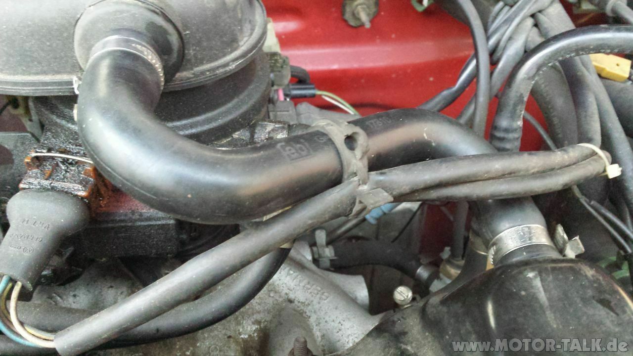

Bei meinem Vater ging es am Montag direkt in die Werkstatt. Die bestellten mir einen Satz Klammern nach und haben mir angeboten am Nachmittag kostenfrei auf einer Hebebühne die Klammern selber ein zu bauen. Was mir leider erst später gesagt wurde ist, dass die Werkstatt kein Klammergerät hatte. So musste ich mit Keilblechen Arbeiten und ich sage euch das ist eine Ätzende Arbeit, da man kaum irgendwo Schwung holen kann um die Keile wieder raus zu schlagen. Aus diesem Grund habe ich nur eine Klammer wieder drauf gesetzt und die andere Erstmal drauf gelassen. Aber ich halte es so, dass ich auch noch mehr machen kann wenn ich schon mal dabei bin. Also im selben Zuge habe ich direkt mal den Schlauch von der Kurbelwellenentlüftung getauscht, nachdem ich den anderen mit den Händen hätte zerbröseln können.

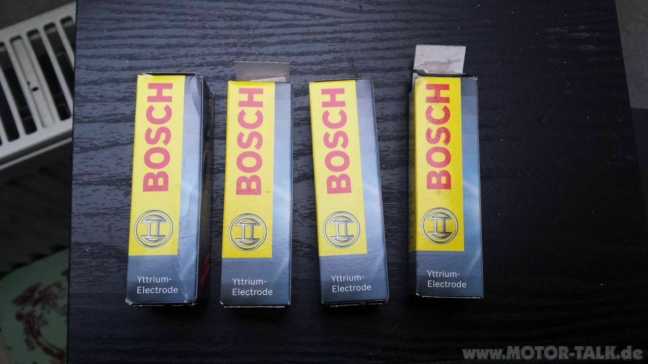

Zudem habe ich direkt nochmal einen neuen Satz Bosch Zündkerzen gekauft den ich am Dienstag morgen abholen durfte. Da aber Die Weihnachtstage anstanden kam ich bis Freitag morgen nicht zum Einbau. Als ich dann endlich zeit hatte, kamen schnell die neuen Kerzen rein. So dann wollte ich mal schauen ob der Motor schon besser läuft. Nur irgendwie lief er garnicht mehr. Kein Licht, kein Orgeln kein garnix. Also war die Batterieplatt. Die Messung ergab glatte 5,4 V. Die war also fertig. Nun blieb nur die Frage warum. Entweder Batterie über Nacht Kaputt oder ich hätte irgendwas an gelassen wie Licht oder Radio. Also habe ich mir ein Ladegerät organisiert und die Batterie geladen. Da diese aber nach 26 std. auf 3 A nicht geladen war (45 ah Batterie) war ich mir sicher, dass diese defekt ist. Also heute am Samstag los und eine neue gekauft. Direkt dann eingebaut und den Ruhestrom gemessen. Ich kam auf einen Wert von knapp 10 mA, was mir als durchaus annehmbar erscheint. Naja nun läuft der Wagen wieder. Und beim ersten laufen lassen lief der Motor wesentlich ruhiger wie mir schien.

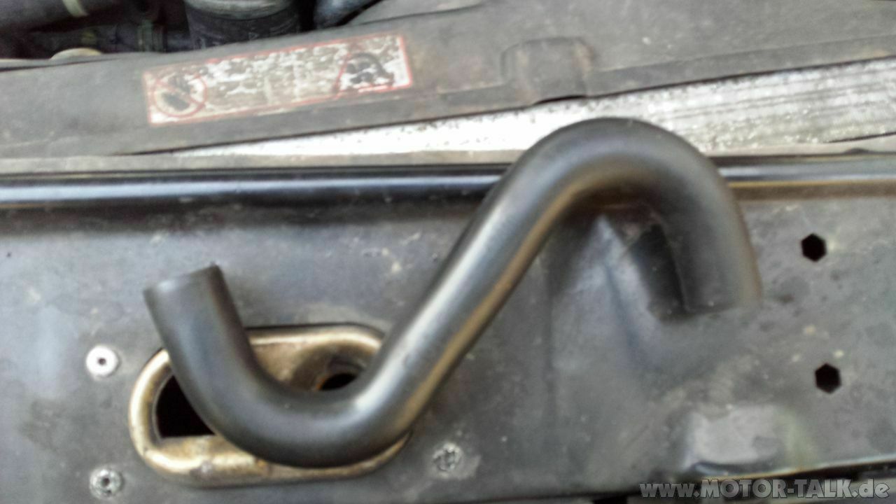

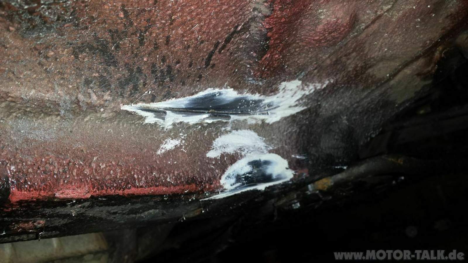

Zudem habe ich noch einen kleinen Rostansatz am Unterboden entfernt wie ihr den Bildern entnehmen könnt.

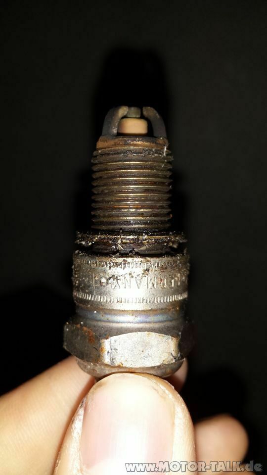

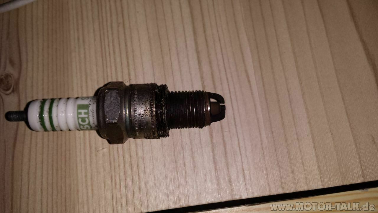

Anbei habe ich mal ein Bild der Zündkerze aus Zylinder 2 gemacht. Diese bereitet mir doch sorgen, da sie die einzige ungewöhnliche war. Naja auf jeden Fall habe ich nun wieder mal mehr Geld diesen Monat ins Auto gesteckt, als mir lieb war. Nun läuft der Wagen wieder wie er soll und ich hoffe das tut er vorerst auch. Das war es heute erstmal von der Schrauberfront und mit dem wirklich letzten Artikel diese Jahr. Euch allen einen guten Rutsch ins neue Jahr.

Joa, ganz normale Verschleißerscheinungen, nichts Weltbewegendes.
Nur die Batterie kommt mir so klein vor 😁 Ich finde schon meine 60Ah nicht übermäßig groß, die 45Ah sind mir persönlich zu klein 😉
Sat Dec 28 19:18:30 CET 2013    |    K12B
Naja, für den Golf wirds reichen. Die kleinen Motoren haben meist nichts größeres verbaut. 😉
Mein Swift (1.2er) hat auch nur eine 55Ah. Und der ist vollgestopft mit Elektronik-Schnickschnack und hat zudem noch ein Start-Stop-System, also nochmal mehr Belastung. 😁
Sat Dec 28 19:25:16 CET 2013    |    niclas1234
Es gab keinen größeren Motoren als die 1,8er 😉 Aber an meinem Auto ist nunmal nichts was Strom fressen kann. Der hat keine Elektronik die viel Strom braucht. Und wäre es nicht Jahresende hätte ich eine 55 Ah Batterie gekauft.
Sat Dec 28 19:29:30 CET 2013    |    K12B
Mit "kleine Motoren" meine ich nicht nur Gölfe. 😁 Das war eher allgemein.
Einen großvolumigen Diesel bekommste mit dem Ding nicht zum laufen, einen kleinen Benziner schon. 😉

Und trotzdem: je größer die Batterie, umso kleiner das C beim Starten, umso besser kann die Batterie den Motor anlassen. Und man kann auf dem Parkplatz länger Musik hören 😁
