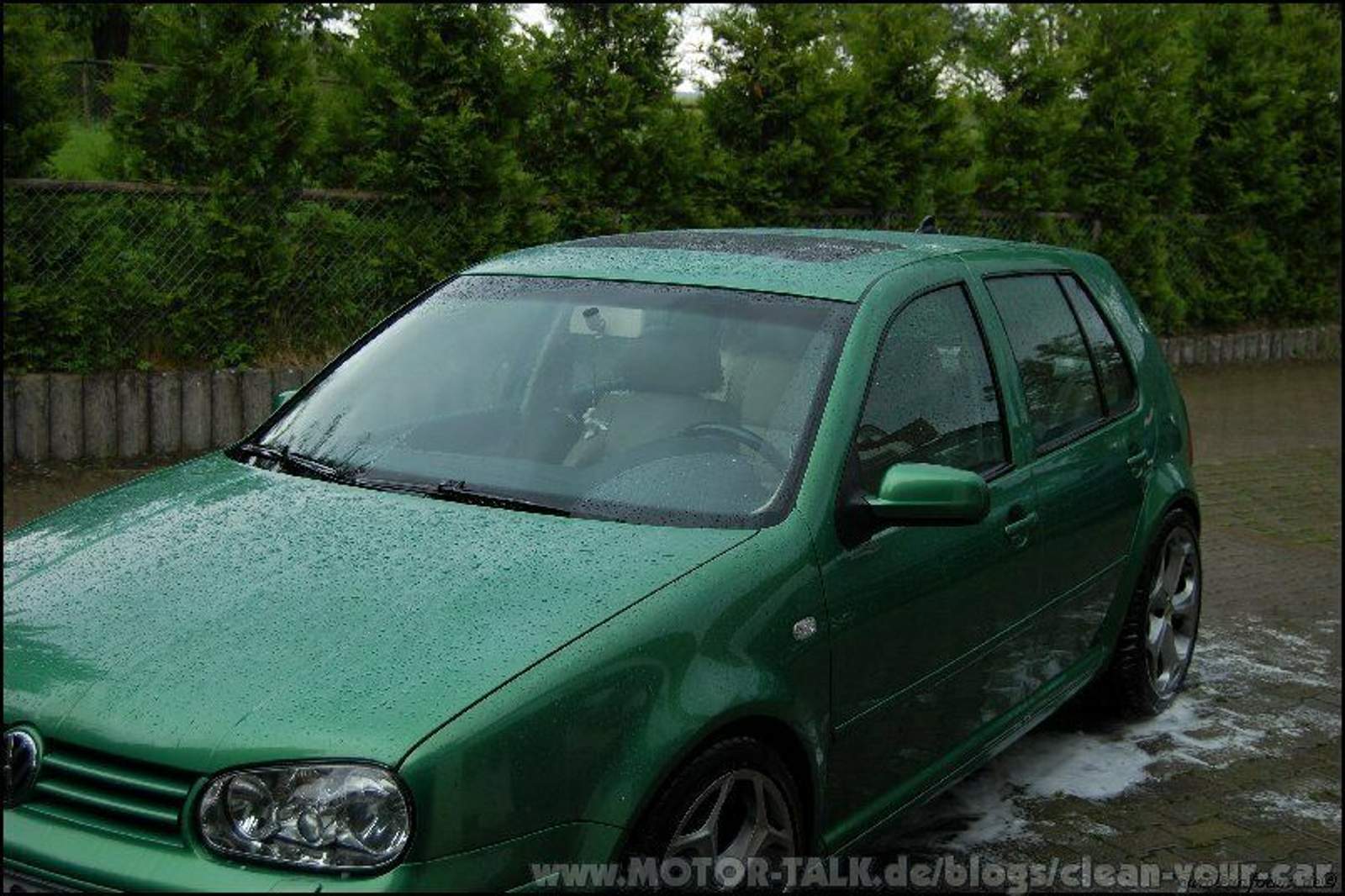

wie der Titel der Überschrift es schon aussagt, beginnen derzeit die "Golf-Masters" am Bodensee ohne die großen Weltstars im Golfen 😁. Gespielt wird auf einem wunder schönen Grün, das doch einige schwierige Hinternisse hat!
Der Beitrag ist für Auflösung "Größe L" ausgelegt 😉
Am Start ist dieses mal das "Team Bodensee" der Bezirksliga, das sich das Grün auf dem diesemal gespielt wird in aller Ruhe anschaut und sich einen Plan für den Sieg zu Recht legt.
[bild=1][bild=2]
[bild=3][bild=4]
[bild=5][bild=6]
[bild=7][bild=8]
[bild=9][bild=10]
[bild=11][bild=12]
Das was wir hier zu sehen bekommen macht es uns nicht einfach, aber wir nehmen die Herausforderung an 😉. Damit wir wissen auf was es den genau ankommt, so wurde gleich mal ein kleiner Schlagabtausch gemacht um zu sehen welche Waffen bereitgestellt werden müssen 😰
Hier gab es 4 Abschläge und das lässt auf ein sehr gutes Ergebniss hoffen.
