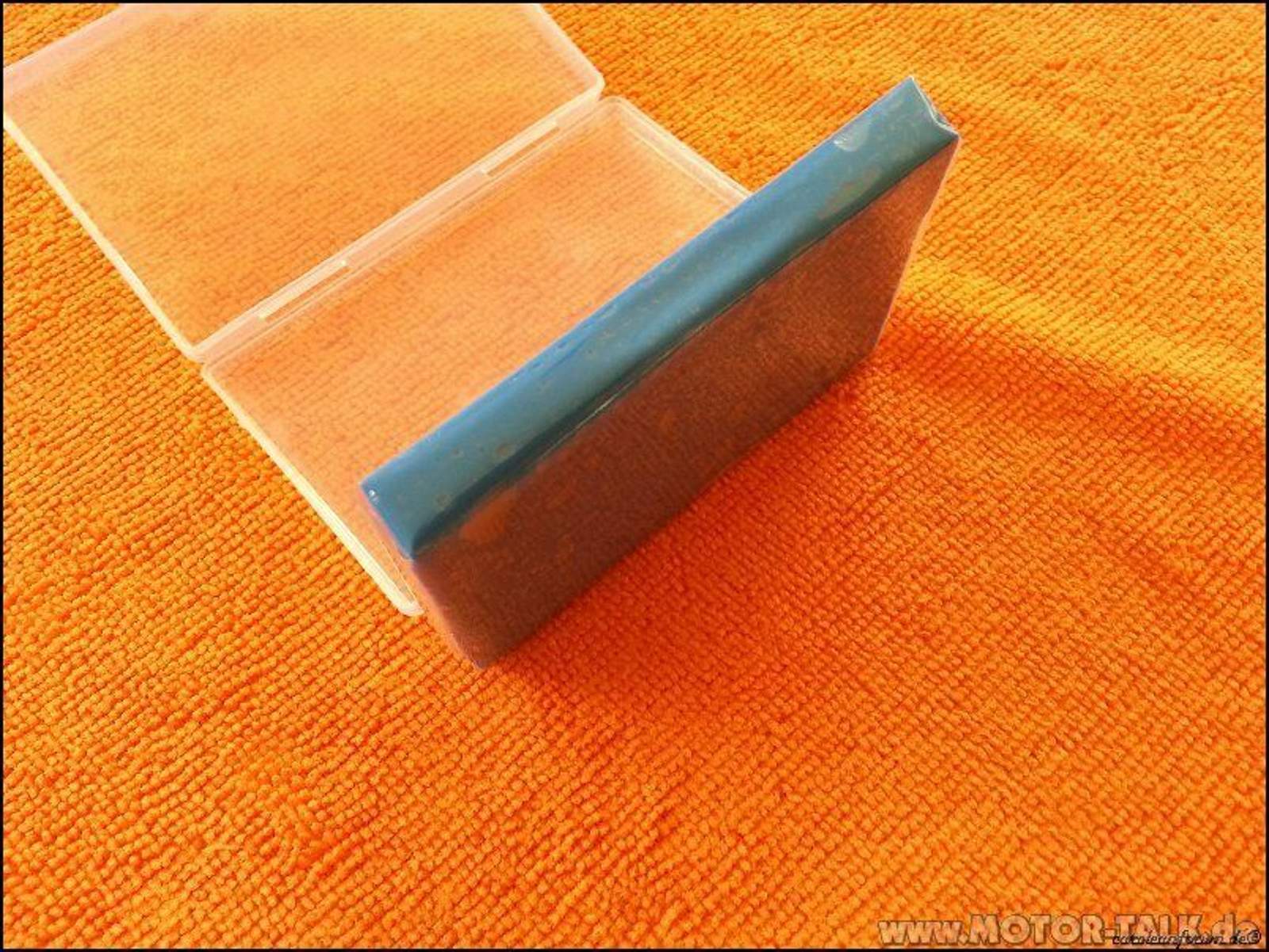

wie es die Überschrift schon aussagt, habe ich eine weitere Version der China Lackreinigungsknete 100g Block
heute geliefert bekommen.
Und somit lasse ich es unter dem Namen "China-Vers. 2" laufen, da die Verpackung Neutral ist!
[bild=1]
Sieht auf den ersten Blick aus, wie die Vorgänger auf Grund der Löcher in der Oberfläche 😰

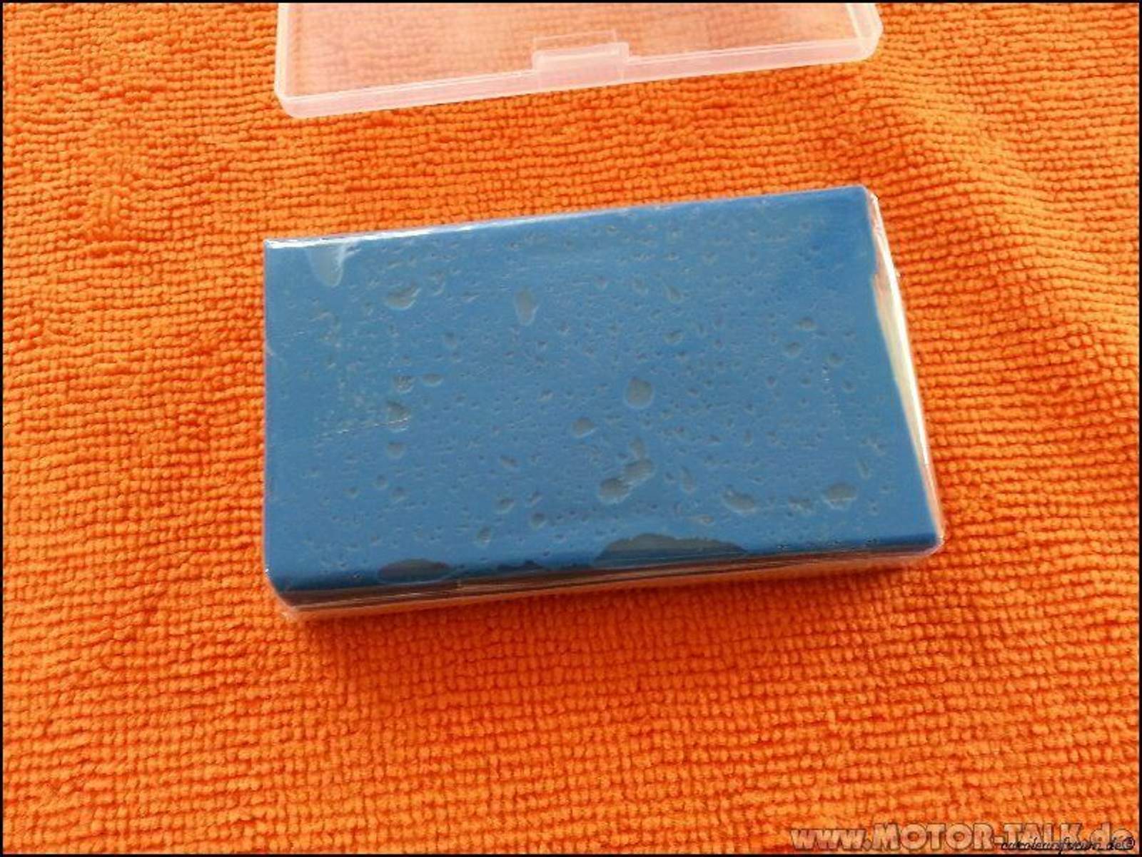

[bild=2]

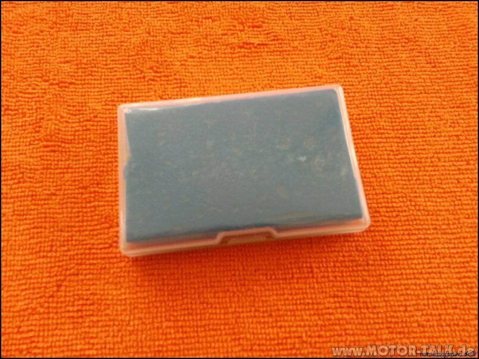

[bild=3]
Beim ersten anfühlen in der Verpackung merkt man gleich das die Knete weicher ist und das lies mich
doch etwas hoffen. Weiters klebt die Knete nicht an der Verpackung wie bei der ersten die ich bekommen hatte.

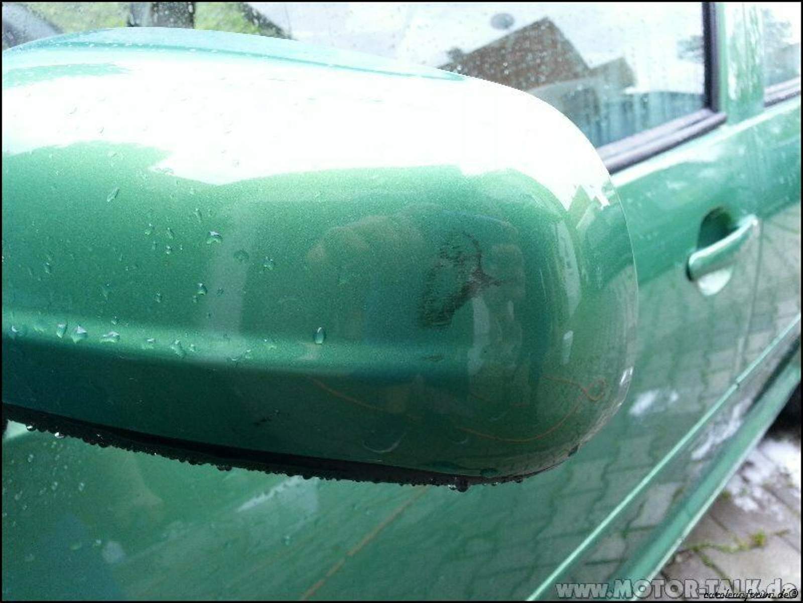

Und so konnte ich nicht wieder stehen und habe gleich einen Test gemacht 😉. Fahrzeug dazu steht ja gerade im Hof.
[bild=4]
Unter Zugabe vom ONR Detailer lies es sich mit der Knete ganz gut arbeiten. Als Tipp gebe ich hier gleich mit,
das man zwischendurch die Knete mal in warmes Wasser legen sollte zum besser durch kneten.
Und wie man sieht, kann sie auch etwas.

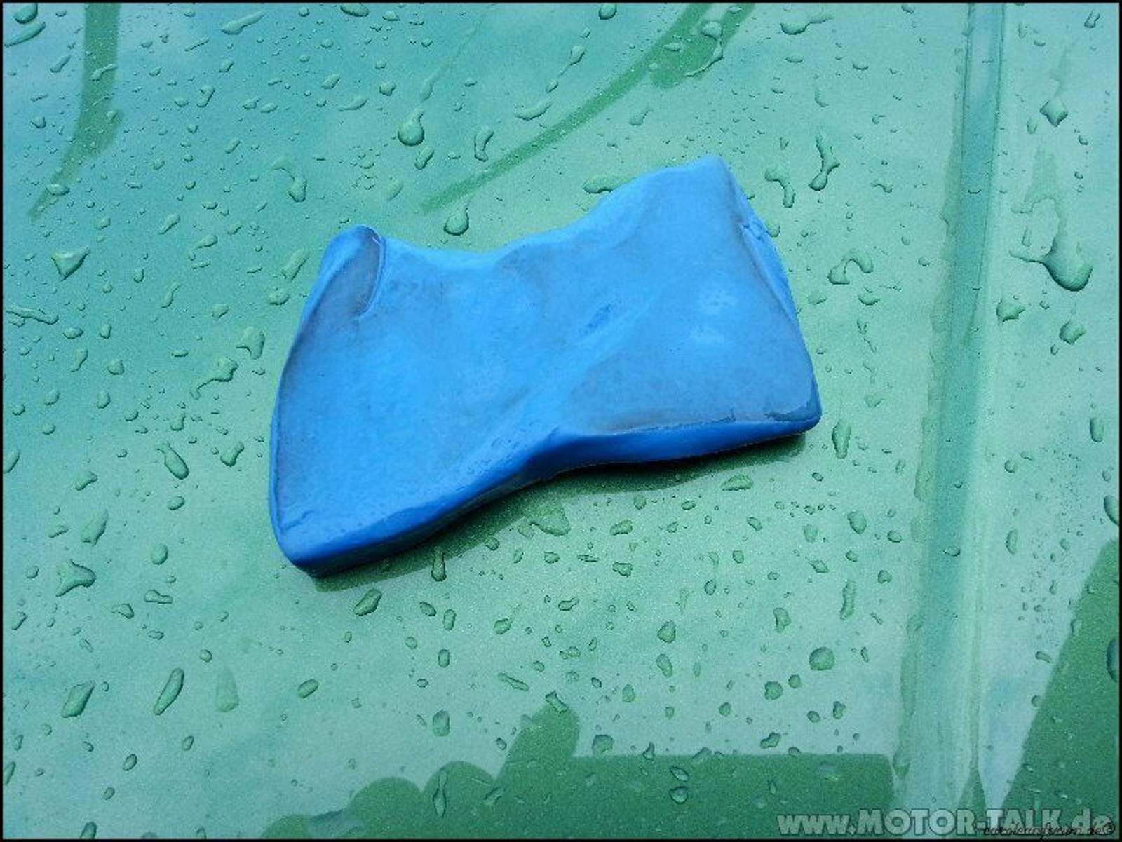

[bild=5]
Lackunreinheiten oder was sonst so anliegt, hat sie ganz gut beseitigt.

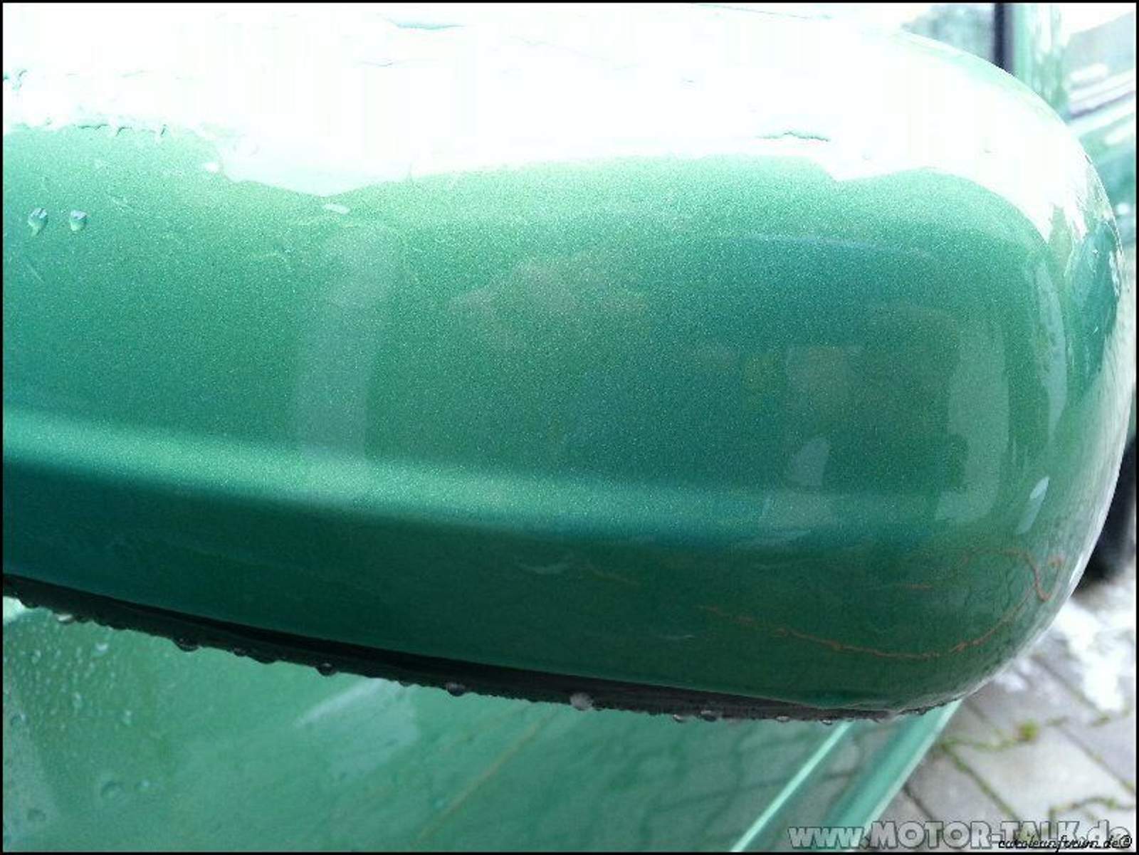

Dazu gab es auch einen Kunststoffabrieb am Spiegel
[bild=6]
Nach wenigen bewegungen

Fazit aus meiner Sicht:
Die Knete hat einen guten Dienst geleistet bzw. man kann ganz gut damit arbeiten.
Somit werde ich mir wieder eine zulegen und kann eine Empfehlung aussprechen.
Einstufung aus meiner Sicht: liegt zwischen weich und mittehart
