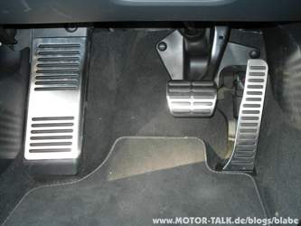

Als kleinen Nachtrag zum Artikel "Alu-Pedale" nun die eingebaute TT²-Fußstütze mit Bildern!
Jetzt sieht es auf jeden Fall stimmig und um ein vielfaches besser aus, als ohne die Alu-Fußstütze :)
Zum Einbau:
1. Die Seitenverkleidung unten am Abschluß (siehe Bild) nach vorne schieben und dann nach oben drücken/ziehen. Etwas schwierig, geht aber. Nur nicht mädchenhaft sein ;)
2. Schraube rechts oben an der Fußstütze lösen (Kreuzschlitz)
3. Fußstütze nach oben schieben und raus heben (unten mittig wird sie noch festgehalten durch die hintere Halterung)
4. bei der TT² Fußstütze die hintere Halterung bündig absägen oder am Besten abdremeln
5. Damit die neue Fußstütze anständig hält, empfehle ich oben links einen Korken zu unterlegen. Durch den Korken wird die Fußstütze gestützt *fg* und wird unten an den Teppich gedrückt.
6. neue Schraube reindrehen: normale Blechschraube, umgangssprachlich auch Knippingschraube genannt. 3,9x45mm - als 4-5 cm Länge. Ist schwierig eine solche Schraube im Baumarkt einzeln zu bekommen. Ist aber öfters vertreten in solchen "Schraubensets". Ansonsten ggf. in einer Kfz-Werkstatt nachfragen. (am Besten die "alte" mitnehmen um schön das Gewinde vergleichen zu können). Optimal ist es, eine kleine Unterlegscheibe zu verwenden.

War das viel Aufwand mit der Fußstütze? Ich bin mir noch unsicher, weil ich nicht weiß wie ich das überstehende Stück abkriegen soll ...
Tue Jun 02 21:35:32 CEST 2009    |    fabe123
@AustriaMI: Japp, ENDLICH! Ich konnte es nicht mehr erwarten, deswegen hatte ich die Stütze letztes WE selber eingebaut... (Ansonsten hätte ich auf das kommende Oettingertreffen gewartet um mit Hilfe der Jungs das zu machen...) aber...
@sonicfra: ...es war supereinfach!! Die Verkleidung an der Seite ewas nach vorne schieben und dann aushebeln. Dann einfach die eine Schraube lösen und die Fußstütze rausziehen.
Die "Nase" von der TT²-Fußstütze hatte ich als erstes grob mit einer Stichsäge abgesägt und dann mit einer kleineren Säge kompett abgesägt. Sicher wäre es mit einem Dremel auch schöner gegangen, aber den hatte ich nun mal nicht da ;) Und dann die neue Fußstütze eingelegt und mit einer längeren Schraube festgeschraubt. Oben links habe ich noch einen gekürzten Korken reingelegt, damit sie von oben etwas nach vorne gedrückt und somit unten Richtung Teppich gedrückt wird. Das Ergebnis kann man auf jeden Fall so lassen! Ich will ja nicht mein Gesicht drauf betten :p
Insgesamt war der Einbau der Fußstütze in einer knappen halben Stunde erledigt! Die Pedale hatte ich mir ja vom :) einbauen lassen.

kannst du mir vielleicht sagen was du für eine schraube verwendet hast (gewinde x länge)?
Fri Jun 19 10:56:58 CEST 2009    |    fabe123
Hi AustriaMI,
leider nicht wirklich. Ich hatte noch so einen Schraubensetkasten mit tausenden unterschiedlichen Schrauben. Und daraus habe ich eine genommen die das gleiche Gewinde hatte. Von der Länge her würde ich 5cm tippen.
Im Baumarkt habe ich keine einzelne Schraube gefunden, die gepasst hätte. Deswegen war ich froh, dass ich das Set noch hatte...
