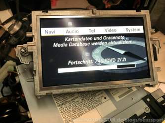

Thu Jun 07 21:45:13 CEST 2018    |    benzsport    |    Kommentare (5)    |   Stichworte: Comand, Firmwareaktualisierung, NTG4
Wie schon einige es festgestellt haben, die Aktualisierung läuft nicht wie erwartet durch, sondern Stopp meist bei 32%.
Von Mercedes gibt es schon die interne Anweisung, die DVDs nicht mehr zu verkaufen.
Zwingend erforderlich ist aktuelle Firmware.
Dann müssen die DVDs kopiert werden, sonst kann das Laufwerk nicht lesen.
Ist egal ob Single oder Wechsler.
Mit der Kopie läuft das Update erheblich schneller.
In Berlin kann ich Firmware sowie Kartenupdate durchführen.
Das Firmwareupdate ist hierbeschrieben.
Anrufen des Softwarestand im Geheimmenü NTG4 W212.
YouTube Video

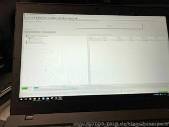

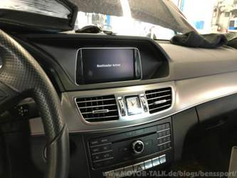

Mon Apr 02 14:08:11 CEST 2018    |    benzsport    |    Kommentare (15)    |   Stichworte: 172, 176, 207, 212, 218, 231, 246, 292, 5.1, A207, Audio20, C207, C218, C292, CLS, COMAND, Firmware, Firmwareaktualisierung, Firmwareupdate, Flashadapter, Flash-Adapter, flashen, Flashstation, NTG 5.1, S212, W117, W156, W166, W172, W176, w207, W212, W218, W231, W246, W292, X117, X156, X218, X292
Wie auch schon bei anderen NTG Versionen ist es auch beim NTG5.S1 möglich Firmwareupdates per Diagnose zu machen.
Nun der Vollständigkeit auch ein Artikel für die NTG5.S1 verbaut ab 2015 im W212, W218, W166, W176, W246, W172 und einigen mehr.
Das Update wird bei Ethernet über die OBD Dose eingespielt, auch eine Upadetmöglichkeit ohne Fahrzeug möglich.
Update dauert ca. 45 min.
Einige Bilder zur Verdeutlichung.
