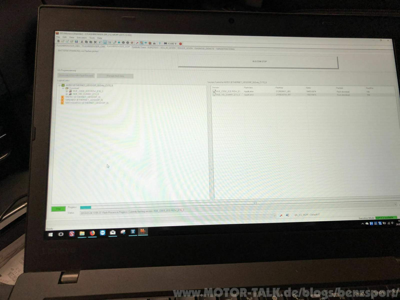

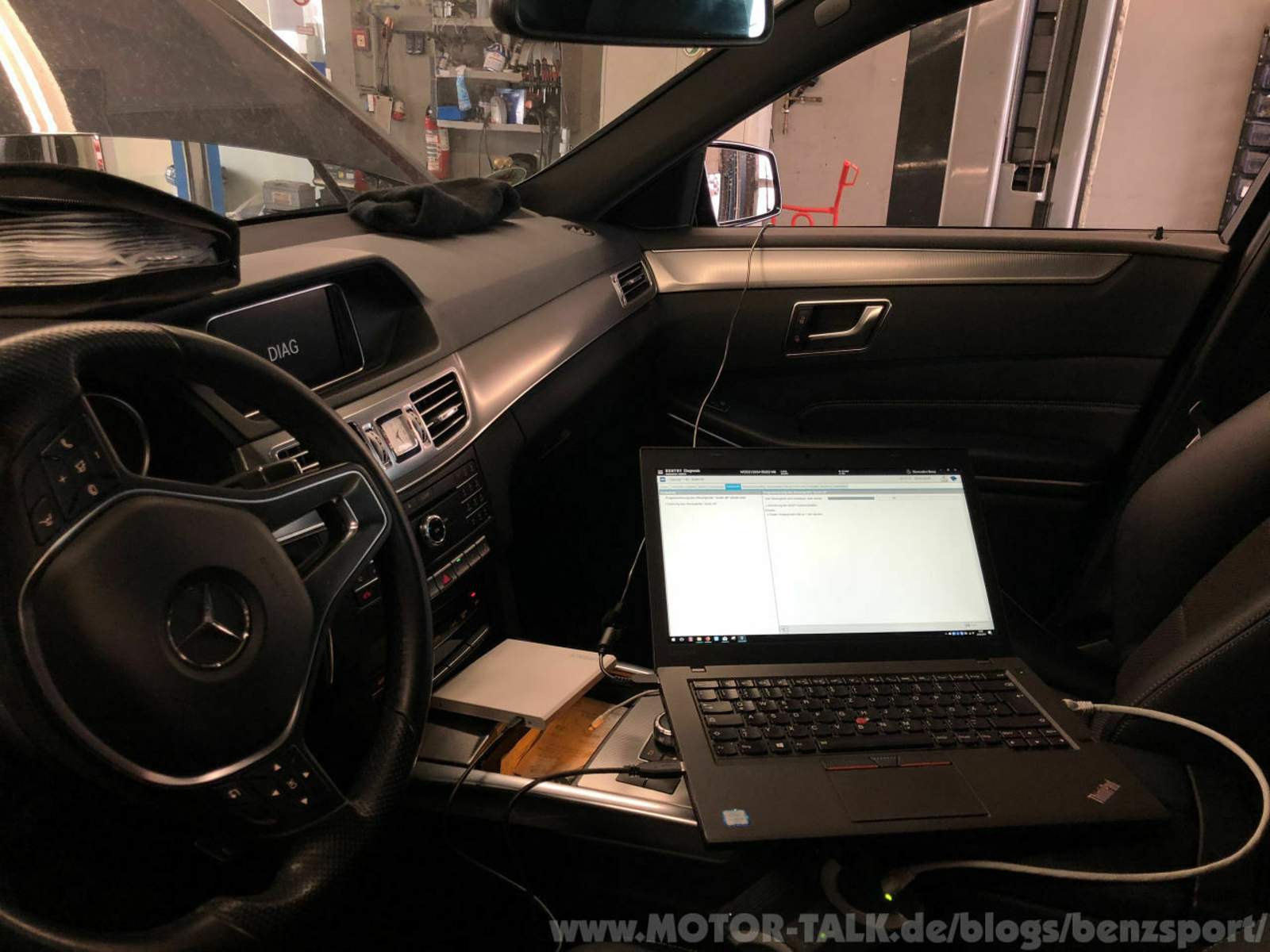

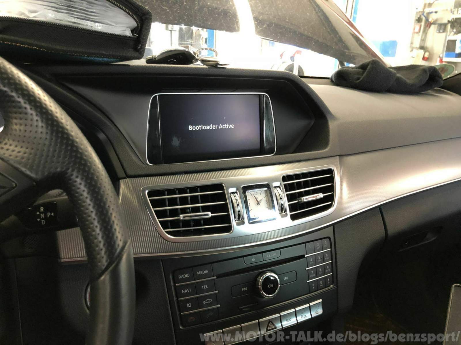

Wie auch schon bei anderen NTG Versionen ist es auch beim NTG5.S1 möglich Firmwareupdates per Diagnose zu machen.
Nun der Vollständigkeit auch ein Artikel für die NTG5.S1 verbaut ab 2015 im W212, W218, W166, W176, W246, W172 und einigen mehr.
Das Update wird bei Ethernet über die OBD Dose eingespielt, auch eine Upadetmöglichkeit ohne Fahrzeug möglich.
Update dauert ca. 45 min.
Einige Bilder zur Verdeutlichung.
