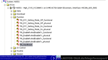

viele haben ja schon festgestellt das es das Geheimmenü im NTG 5.1 nicht mehr gibt.
Ein kleiner Trugschluss.
Ist nur deaktiviert.
Nach freischalten per Vediamo ist es wieder wie gewohnt zu erreichen.
Kleine Anleitung, ist ja sowieso im Netz zu finden. 😉
Download" parameter "DL_Switch_Engineering_Mode" to "ON".
Reset nicht vergessen.
Danach ist der Zugriff wie gewohnt über:
"Phone HangUp" + "1" + "#" , "Auflegen" + "1" + "#"
direkt an der HU zu erreichen.
In Berlin kann ich das bei bedarf freischalten.
