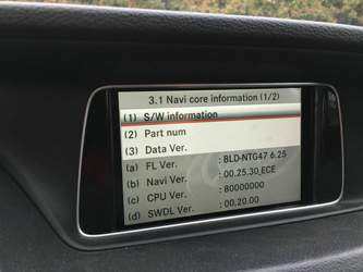

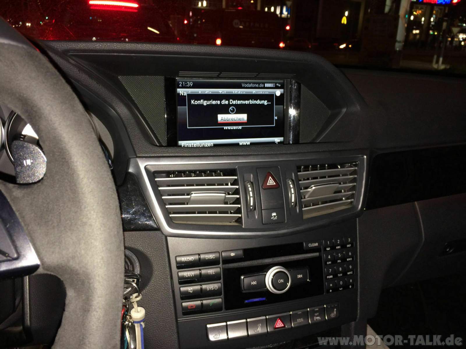

Hallo Leute,
Habe mal wieder etwas getüftelt.

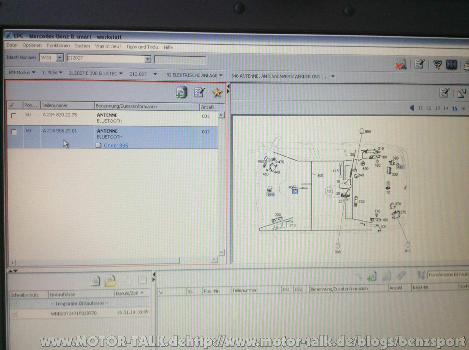

Mir ein Comand online der dritten Generation eingebaut.
Leider ernüchternde Erkenntnisse es geht nicht mehr.

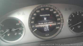

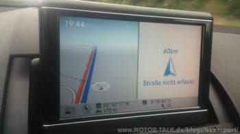

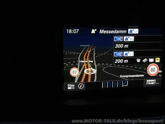

Die Schildererkennung ist nicht mehr kompatibel, scheinbar werden die Daten nicht mehr ans ZGW gesendet und somit geht die Schildererkennung in den Fehlermodus und deaktiviert sich, mit dem NTG 4.5 2. Gen. funktionierte es sofort wieder.
Leider auch keine Einstellung erkennbar.
Also für alle die keine Schildererkennung haben und nicht nachrüsten wollen geht es, für alle anderen leider nur das NTG 4.5 der 2. Generation.
Schildererkennung wird nicht funktionieren, da sich die Kamera geändert hat.
Update:
Die Vormopf Kamera funktioniert weiterhin.
Richtig codiert funktioniert auch das 4.7 mit GLA oder Verkehrszeichenassistent.
Die neue Schalterleiste vom Mopf hingegen funktioniert fehlerfrei, jedoch muss der obere Schalter der Warnblinker abgeklemmt werden.
Nächstes Manko, man braucht eine neue Bluetooth Kontaktplatte für die Komforttelefonie, da sich diese auch geändert wurde. Kann nicht angelernt werden. Die neue Kontaktplatte ist von der neuen S-Klasse.
Weiterhin hat sich auch die Bluetoothantenne geändert.
Neue Teilenummer A2189052901 ab AJ 14.
Ansonsten funktioniert bisher alles andere.
Kann für alle VIN den Kartenaktivierungscode liefern.

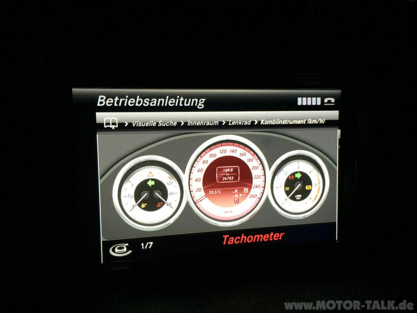

Bedienungsanleitung im Comand

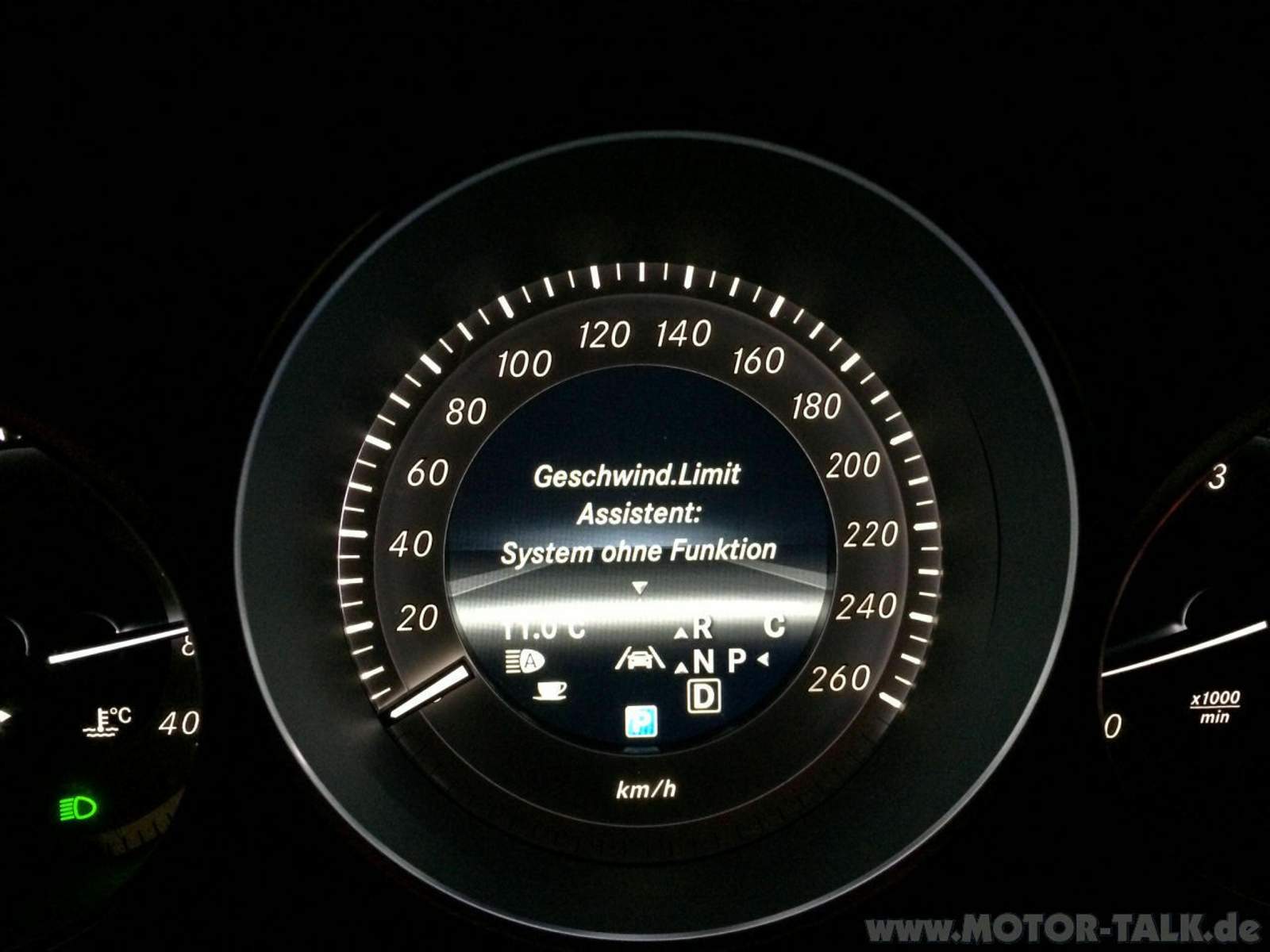

Ich versuche gerade das Comand Online von einem 2013 CLA in einen 2012 A-Klasse zu verbauen, damit auch ich die Möglichkeit habe das Internet mit dem Iphone zu nutzen.
Beim CLA funktioniert das "alte" Comand einwandfrei inkl. Schildererkennung.
Bei der A-Klasse kommt folgende Meldung im KI: Geschwindigkeits Limit Assistent zur Zeit nicht zur Verfügung.
Werde morgen wie oben beschrieben ein Update auf dem ZGW und auf dem SAM vorne machen und die Kamera noch tauschen.
Sollte es dann funktionieren? Oder gibt es noch einen anderen Schritt?
Thu Oct 30 08:50:00 CET 2014    |    Reifenfüller43440
Bin heute ins Auto gestiegen, und es hat auf Anhieb funktioniert. An was könnte das gelegen haben?

Mit der richtigen Konfiguration läuft das NTG 4.7 nun auch im Vormopf, inclusive GLA.
Fri Mar 13 00:55:21 CET 2015    |    Spiralschlauch49714
Hallo, ich habe das Problem der Geschwindigkeitslimit-Assistent auf der E -Klasse W212 ( Jahr 2009) mit COMAND NTG 4.7 behoben.
Sie haben nicht die Frontkamera ändern !!
Tue Mar 17 17:14:28 CET 2015    |    benzsport
Kleines Update zum NTG 4.7 im Vormopf.
Der GLA funktioniert auch mit der Vormopf Kamera einwandfrei.
Auf die richtige Codierung kommt es an.

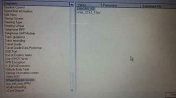

Tue Jun 02 12:16:42 CEST 2015    |    DonKazik
Hallo, Ich habe ein Comand online 4.7 in meinem Vormopf verbaut. Ich habe jetzt das Problem dass das Navi keine Straßen findet. Im KI steht „Straße nicht erfasst“. Mir kommt es so vor, ob der Richtungspeil nicht genau auf der Straßenkarte liegt, deswegen erkennt er auch den Straßennamen nicht. Habe hier in Forum gehört, dass es an der Codierung liegt. Kann mir da einer helfen? Danke im Voraus! LG
Tue Jun 02 12:23:00 CEST 2015    |    benzsport
Ist falsch codiert.
Wed Jun 03 22:30:16 CEST 2015    |    DonKazik
Hab jetzt die Lösung gefunden! Danke an User mbpassion!! Es muss das hier über Vediamo codiert werden: WHEEL IMPULSE SOURCE: from WHL_STAT_TGW to CHASSIS R3
