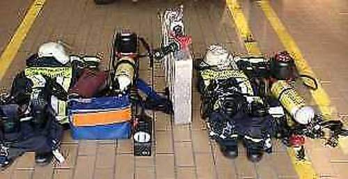

Ausrüstung
[bild=1]
Das ist normalerweise der minimale Teil, den ein Zweiertrupp im Innenangriff mit sich rumschleppt.
Im einzelnen: Feuerwehrstiefel, mehrlagige Einsatzhose, mehrlagige Einsatzjacke, Kopfschutzhaube aus NOMEX-Strickgewebe, Helm, Handschuhe. Dazu das Atemschutzgerät und die Atem-Maske, Handlampe und Funkgerät. Sicherungsleine, Schlauchkorb mit Schlauch und Strahlrohr, einige Fluchthauben zur Personenrettung, eine Feuerwehraxt, Rettungsmesser, div. Kleinmaterial.

Dazu können dann noch Wärmebildkamera zur Personensuche, Rettungstuch und zusätzliches Schlauchmaterial kommen.
