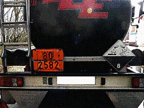

gefahrgutgefahrgut Das Spektrum der Einsätze ist sehr vielfältig. Aber sobald Gefahrgut mit ins Spiel kommt, ist auf einmal alles anders. Wir kennen die LKW mit den orangenen Warntafeln alle im täglichen Verkehr. In der Fahrschule haben die meisten auch gelernt, was diese Tafeln bedeuten, und evtl. auch, dass man bei einem Unfall das Vorhandensein dieser Tafeln mit angeben soll. Idealerweise gleich mit evtl. daraufstehenden Nummern.
Doch was dahinter steckt und was dann abläuft, wissen viele nicht. Anhand der orangenen Tafel ist erkennbar, dass so ein Fahrzeug gefährliche Güter transportiert. Es gibt die Tafeln ohne Zahlen (der klassische Stückguttransporter, für uns quasi ein Überraschungspaket) oder mit zwei Zahlen, so wie im Bild. Die obere Zahl ist eine Kennung für die Gefahr, die Gefahrennummer. Hier die 8, also ein ätzender Stoff. Da die Zahl oben mindestens 2-Stellig ist, dient die null als Platzhalter, da hier "nur" eine gefahr besteht. Die untere Zahl ist eine UN-Stoffnummer. Anhand dieser Nummer kann unsere Leitstelle den Stoff identifizieren und uns wichtige Hinweise und Informationen geben. Der Stoff mit der UN-Nummer 2582 ist übrigens eine Eisen(III)Chlorid Lösung. Der Stoff greift die meisten Metalle stark an und zersetzt sich bei Erhitzung durch Umgebungsbrände oder heiße Oberflächen unter Bildung von giftigem und ätzendem Chlorwasserstoffgas.
Während der normale Transport für alle Beteiligten relativ sicher ist, ändert sich das bei einer Havarie oder einem Unfall schlagartig. Daher laufen bei der Feuerwehr Einsätze mit Gefahrgutbeteiligung auch komplett anders ab, als "normale" Einsätze.
Das fängt bei der Fahrzeugaufstellung an. Im Normalfall fahren wir relativ dicht an die Unfallstelle heran, damit wir nicht alles Gerät meterweit schleppen müssen. Bei einem Gefahrgutunfall gilt erst mal Sicherheitsabstand! Eigenschutz geht vor Sachschutz. Menschenrettung bildet eine Ausnahme. Nach Möglichkeit geht ein Trupp mit Atemschutz und der "normalen" Schutzausrüstung schnell vor und genausoschnell zurück. Aber nur, wenn es zwingend notwendig ist.

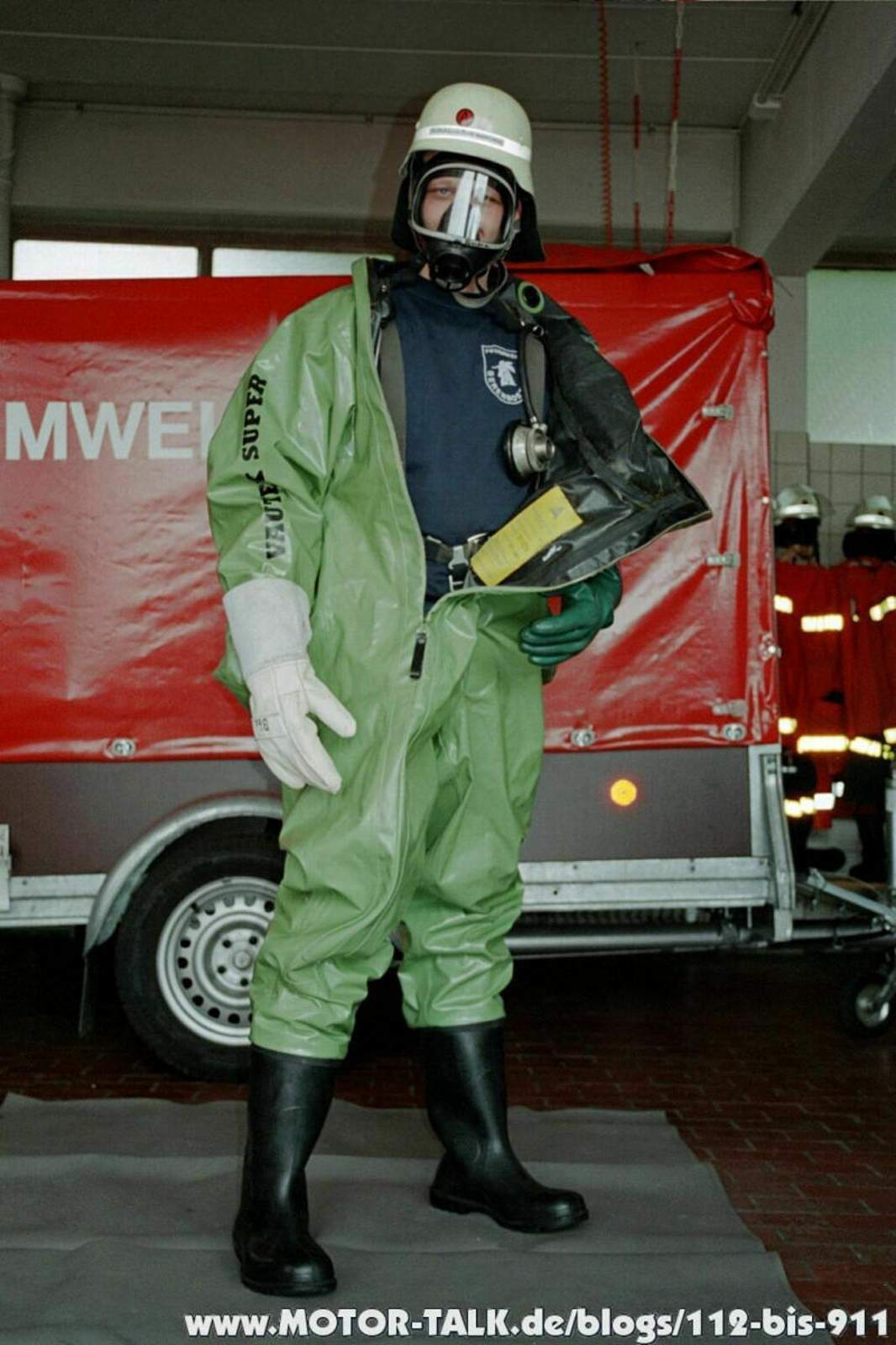

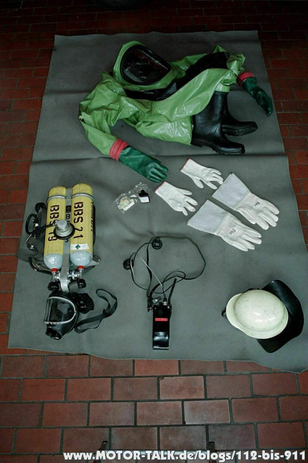

Die Ausrüstung für einen Feuerwehrmann mit Chemikalienschutzanzug sieht folgendermaßen aus:
csa-ausruestungcsa-ausruestungcsacsa
Der Anzug ist gasdicht und gegen die meisten Chemischen Stoffe resistent. Darunter wird ein Atemschutzgerät getragen. Abzüglich der Dekontaminationszeit bleiben damit 20min Arbeitszeit. Durch die warme Ausatemluft steigt die Temperatur im CSA innerhalb kürzester Zeit auf über 30°C an. Das Gewicht des Anzugs und die dicken Handschuhe erschweren die Arbeit zusätzlich.
Bevor jemand unter CSA (ChemikalienSchutzAnzug) eingesetzt wird, müssen aber noch einige Dinge geschehen. Es muss eine Dekontaminationsstelle eingerichtet werden, damit man den Anzug auch wieder gefahrlos ausziehen kann. Ein vorsorglicher Löschangriff wird aufgebaut und ein weiterer Trupp mit CSA steht in Bereitschaft als Rettungstrupp.
Alles in allem sehr Personal und Zeitintensiv. Damit drei Leute für 20 min arbeiten können, sind im rückwärtigen Bereich locker 20 Mann beschäftigt...
Daher stehen dan auch ruck zuck jede Menge Feuerwehrfahrzeuge an der Einsatzstelle, denn mit 3 Mann und zwanzig Minuten ist es ja nicht vorbei...

Wed May 13 22:54:26 CEST 2009    |    Spurverbreiterung6359
Das Atemschutzgerät wird unter dem Anzug getragen um sich von der Zusammensetzung (Sauerstoffgehalt) der Umgebungsluft unabhängig zu machen?
Wed May 13 23:01:48 CEST 2009    |    Standspurpirat211
Richtig, in der Flasche befindet sich nix weiter als komprimierte Atemluft.
In dem CSA hat man somit ein eigenes Mikroklima und ist völlig autak von der Außenwelt.
Wed May 13 23:02:13 CEST 2009    |    fire-fighter
Genau. Alles ist innerhalb des Anzugs geschützt. Durch die Ausatemluft baut sich im Anzug ein Überdruck auf. Der wird dann über Ausatemventile abgelassen. So kann nichts eindringen. Du bist im Anzug geschützt. Auf Kosten von Bewegung und Einsatzdauer. Und du bist hilflos. Alleine kommst Du nicht mehr raus!

@ Patriots:Minimal;) mit dem Anzug und Atemschutzgerät trägste noch mal 30 Kilo extra mit dir rum und dann haste noch kein Werkzeug dabei oder was geschafft.
Wed May 13 23:08:42 CEST 2009    |    Achsmanschette15
Aber im echten Leben wohl um ein vielfaches brutaler.
freiatgs nachmittags 15minuten in praller sonne auf der autobahn in einem csa und dein wochenende ist gehalten......

Thu May 14 00:04:00 CEST 2009    |    Spurverbreiterung6359
Ich kenne etwas ähnliches wie CSA. Wir hatten mal Anzüge, die die Außenluft ansaugten. Im Ex-Bereich musste ein Ex-Meter stehen, damit wir wussten, wann zu wenig O2 in der Luft ist. Seit einiger Zeit rennen wir aber mit Nabelschnur durch die Gegen und werden via Druckluftleitung versorgt.
Wenn ich aber an die alten Anzüge denke, die Außenluft ansaugten, waren die doch sicherlich Leichter als das interne Atemschutzgerät, was ihr habt. Ich hatte mich halt gefragt, warum ihr keine Außenluft (entsprechend gefiltert natürlich) ansaugt.
Was wiegt das Atemschutzgerät eigentlich?
Thu May 14 00:06:23 CEST 2009    |    Standspurpirat211
Weil du davon ausgehen musst das wir auch in bereichen Arbeiten die weniger als 17% Sauerstoff beinhalten und man ja nun auch nicht alle Schadstoffe filtern kann, daher unabhängig.
Thu May 14 00:11:03 CEST 2009    |    Achsmanschette15
je nach typ und material der flasche 10-14kg......bei langzeitatemschutzgeräten rd. 18kg....
