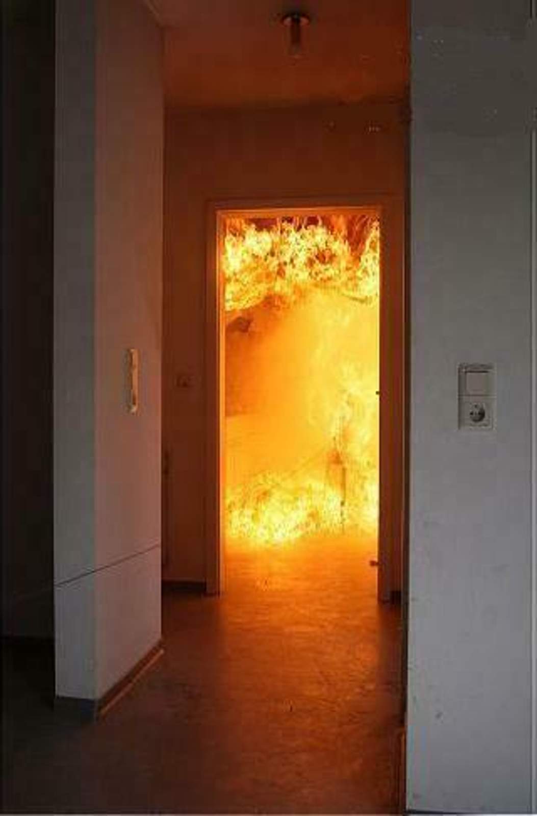

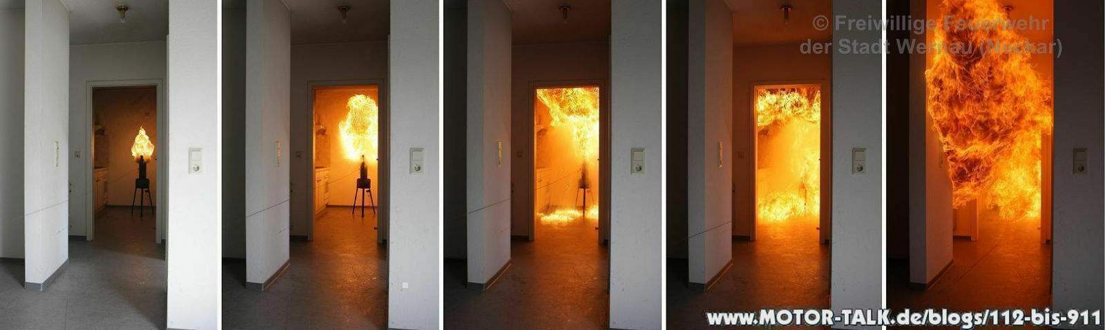

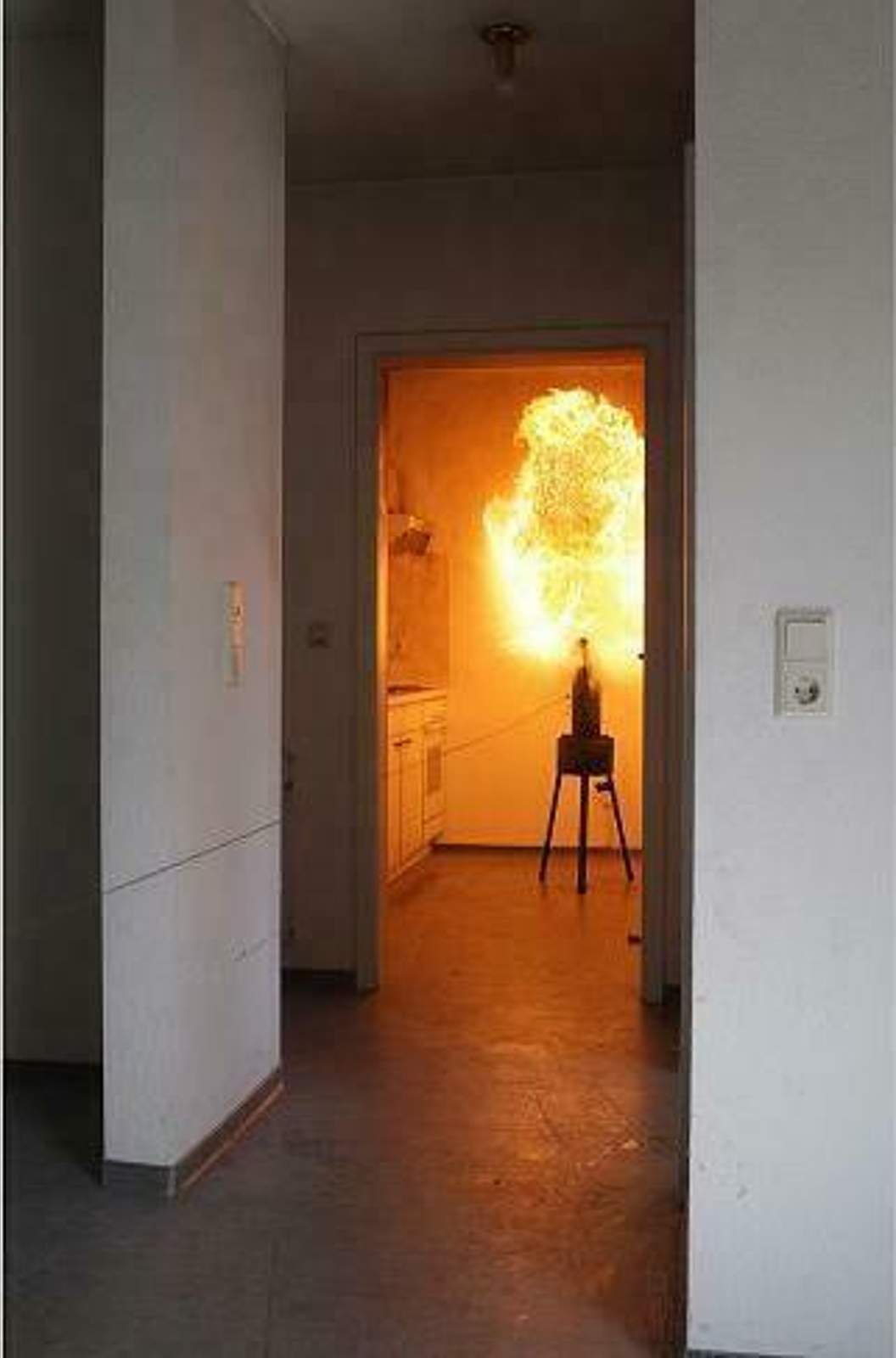

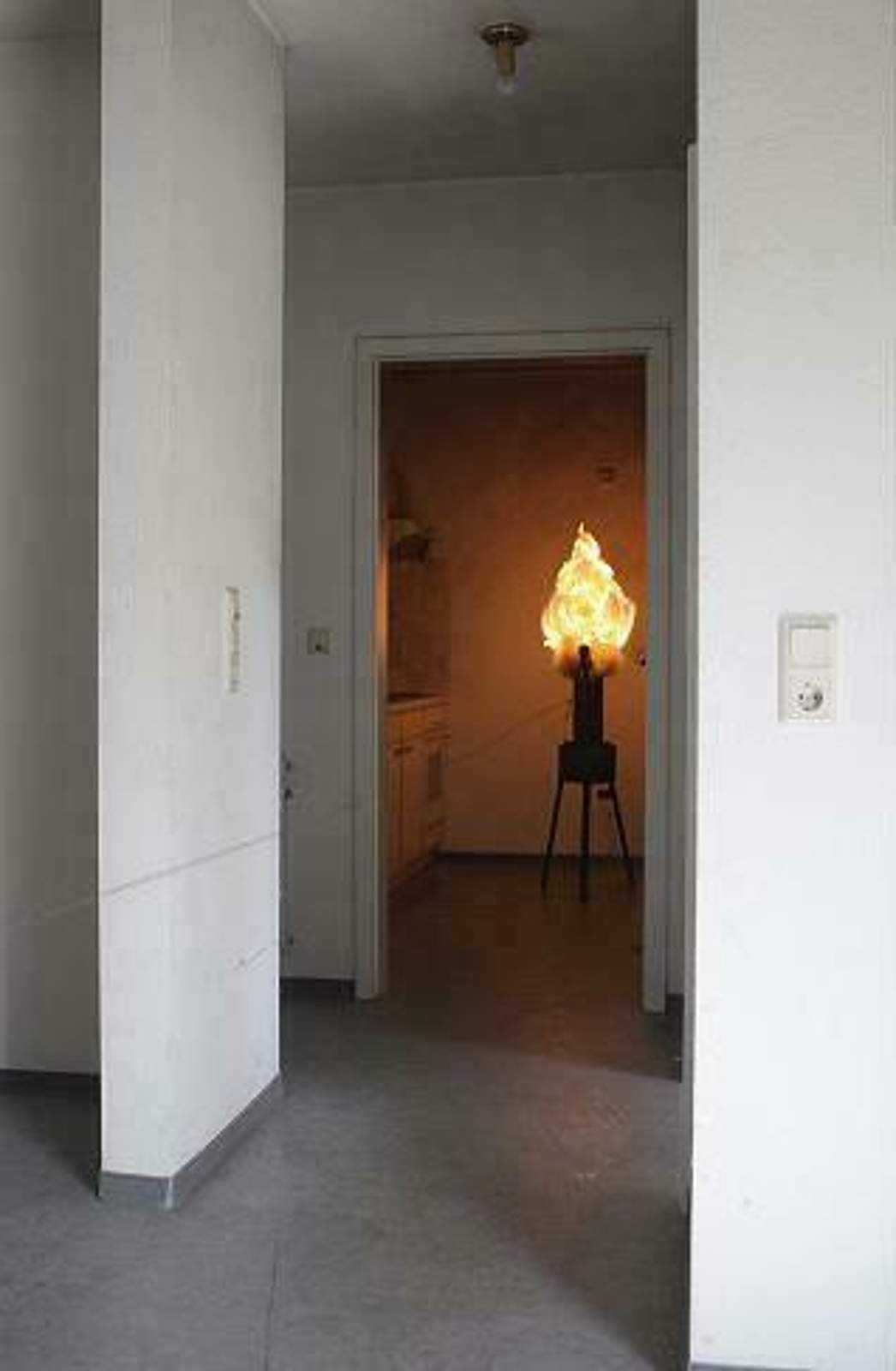

Es brennt in der Küche. Überhitztes Fett hat sich entzündet. Die Hausfrau greift zu einem Glas Wasser, um die Flammen schnell zu löschen. Sekunden später hüllt sie ein riesiger Feuerball ein. Die Küche brennt in voller Ausdehnung, die Hausfrau konnte von der Feuerwehr nur mit Mühe gerettet werden. Sie kommt mit schwersten Verbrennungen ins Krankenhaus.
So, oder so ähnlich spielt es sich leider immer wieder ab. Was ist geschehen, warum ist der kleine Brand in der Pfanne so schnell eskaliert?
Das Problem war hier das Wasser. Überhitztes Fett hat einen Zündpunkt von ungefähr 280°C. Wasser verdampft bei 100°C. Trifft das Wasser auf das 280°C heisse Fett, verdamft es schlagartig. Das Problem hierbei ist die Volumenvergrößerung. Wasserdampf hat das 1700-fache Volumen von Wasser. Durch die schlagartige Ausdehnung wird das brennende Fett mitgerissen und im ganzen Raum verteilt. Ein weiteres seltener auftretendes Phänomen ist die chemische Aufspaltung des Wassers. Aus dem H2O wird Wasserstoff (H) und Sauerstoff (O). Eine hoch explosive Mischung entsteht, das sogenannte "Knallgas". Zur eigentlichen extremen Brandausweitung kommt eine Explosionswelle hinzu.
[bild=3]
Das Fett hat sich entzündet.
[bild=4]

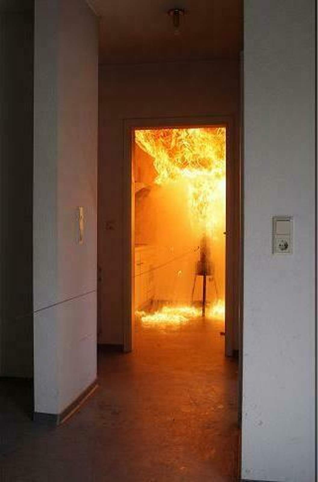

Wasser wird über das brennende Fett geschüttet.
[bild=5]

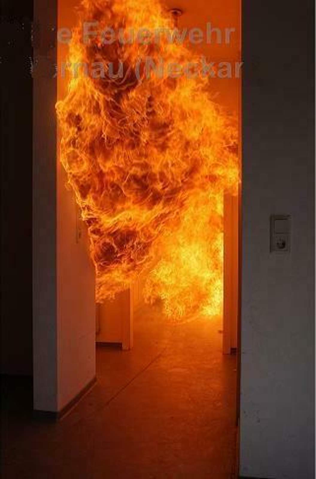

Ein Feuerball entsteht
[bild=6]

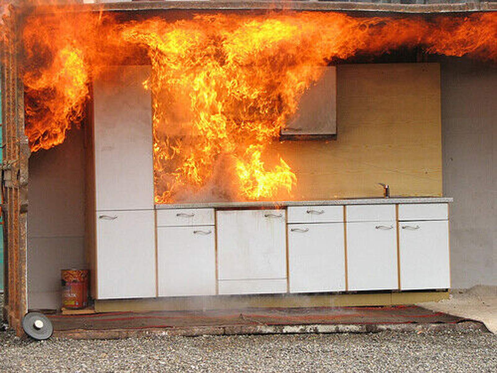

Nach nur wenigen Augenblicken hüllt er die gesammte Küche ein...
[bild=7]
...und breitet sich bis in die angrenzenden Räume aus!
Was hätte man anders machen können?
Mit einem Topfdeckel, einem Backblech, oder einer Löschdecke lassen sich Fettbrände relativ leicht ersticken. Danach den Topf oder die Pfanne abkühlen lassen und erst danach die Abdeckung entfernen. Auch Pulverlöscher eignen sich, richten aber durch die Pulverwolke meist einen sehr großen Schaden in der Wohnung an.
Bei der Verwendung von Decken ist auf die Materialbeschaffenheit zu achten! Eine Polyesterdecke wird ebenfalls Feuer fangen, bevor sie die Flammen ersticken kann. In Baumärkten und im Internet gibt es Feuerbeständige Löschdecken zu kaufen. In Griffnähe in der Küche plaziert, sind sie genauso wertvoll wie der Rauchmelder im Schlafzimmer!
