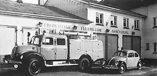

TLF16 (1961 bis 1981)
Aufgebaut auf einem Magirus Merkur mit 125PS betrug die Höchstgeschwindigkeit 68km/h bei einem Fahrzeuggewicht von 10t. Besetzt wurde der Magirus mit 1/5. Die Feuerlöschkreiselpumpe leistete 1600l/min bei 8bar. Das TLF16 hatte einen 2400l Wassertank, einen fest eingebauten Schaummitteltank inklusive Zumischanlage, einen tragbaren Wasserwerfer und 4 Atemschutzgeräte. 1981 wurde es durch eine Neubeschaffung ersetzt.

Das TLF 16 auf der Fahrt zum Einsatz

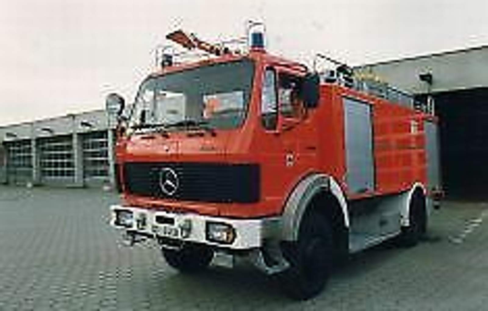

TLF 24/50 1981 bis 2002
Im Jahre 1981 wurde das TLF16 durch ein TLF 24/50 auf Daimler Benz 1719 AF ersetzt. Den Aufbau lieferte die Firma Ziegler. Das Fahrzeug hatte 192PS und erreichte eine Höchstgeschwindigkeit von 88km/h. Das 17t schwere Fahrzeug rückte mit einer Truppbesatzung von 1/2 aus. Die Pumpenleistung lag bei 2.400 l/min bei 8 bar Druck. Der Löschwassertank fasste 5.000 l
Der Einsatzzweck war die Brandbekämpfung, besonders an Stellen wo wenig Löschwasser vorhanden ist, sowie bei der Bekämpfung von größeren Flüssigkeitsbränden mit Löschschaum. Dazu war in dem Aufbau ein Schaummitteltank integriert.
Ein 60m Schnellangriffsschlauch, 4 Pressluftatemgeräte und ein Dachmonitor rundeten die Ausstattung ab.

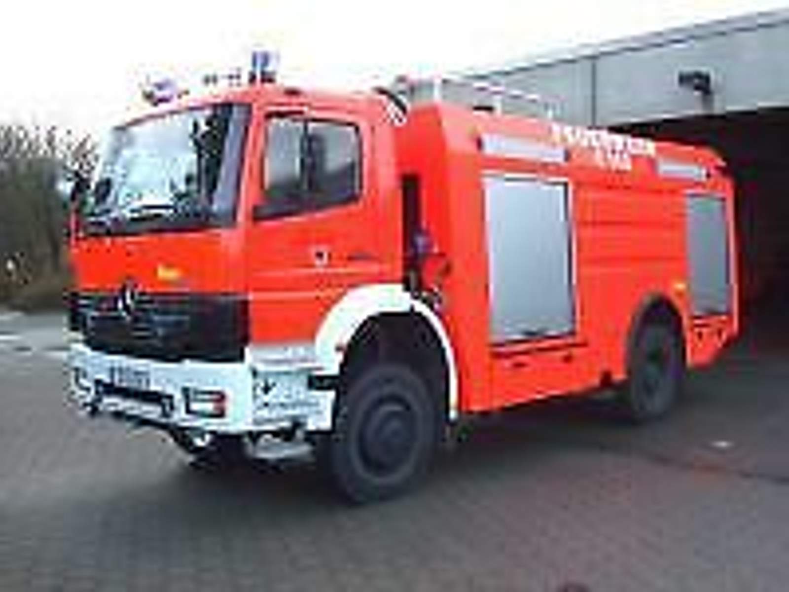

TLF 24/50 2002 bis heute
Die vorerst letzte Generation wurde im September 2002 in Dienst gestellt. Aufgebaut wurde es auf einem Mercedes-Benz Atego 1828 AF von der Firma Ziegler. Der Aufbau wurde aus GFK gefertigt, da das Schaummittel die Korrosion begünstigt. Neben einem 4.800l Wassertank besitzt dieses TLF zwei Schaumtanks. Tank A fasst 100 l Class-A-Foam für Feststoffbrände/Gebäudebrandbekämpfung. Tank B fasst 500 l Mehrbereichsschaummittel. Die heckseitig eingebaute FP24/8 2H leistet 2400l/min bei 8bar Druck. Neben der normalen Zumischanlage für Mehrbereichsschaum besitzt das TLF auch eine Mindermengenzumischanlage für Class-A-Foam.
Das Fahrzeug erreicht mit 279PS eine Höchstgeschwindigkeit von 100km/h. Das Einsatzgewicht liegt bei 17t, die Besatzung beträgt 1/2. Zur Entlastung des Maschinisten besitzt das TLF ein 6-Gang Allison Automatikgetriebe.
Der Schaum-Wasserwerfer auf dem Fahrzeug (Alco HR367) hat eine Maximalleistung von 2.400l/min. Bei Schaumabgabe ergibt das 19.200 l Schaumgemisch pro Minute.
Als Selbstschutz besitzt das Fahrzeug eine Frontsprühanlage. Über einen zusätzlichen Zumischer kann flüssiger Ölbinder eingespeist werden, um größere Ölspuren zu bekämpfen.
