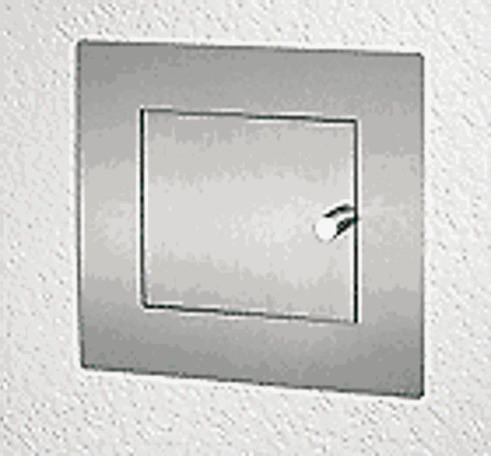

[bild=3]
Das sind kleine eingemauerte Schlüsselsafes, deren Klappe bei ausgelöster Brandmeldeanlage entriegelt wird. Die Feuerwehr kann dann mit einem speziellen Schlüssel das Depot im Inneren öffnen und die Objektschlüssel entnehmen.
