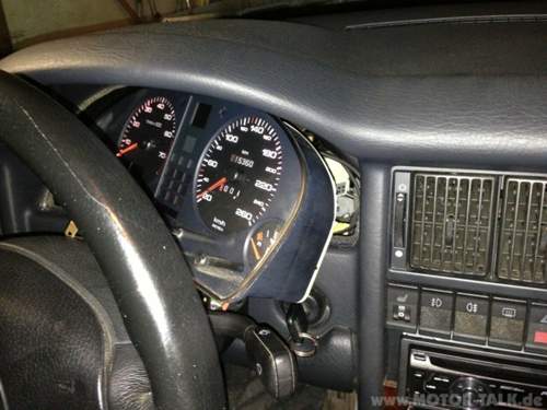

[bild=1] Fangen wir an mit dem Kombiinstrument. Da ewige Leidthema. Die Beleuchtung des rechten Teils des Drehzahlmessers war kaputt (gerade die Spannende Seite 🙂). Allgemein war es mir ein wenig zu dunkel. Also habe ich das Ding ausgebaut, wofür ich gefühlt 2h gebraucht habe. Diese Stecker auf der Rückseite wollten einfach nicht raus. Irgendwann war es dann doch so weit und das blöde Ding war draußen. Jetzt ging es daran, die kaputte Birne zu identifizieren.Später habe ich fauler Sack mich dann doch dazu entschlossen in den Keller zu gehen und mir einen Schraubenzieher zu holen 🙂. Die kaputte Birne ließ sich nach 2h dann auch mal finden und ich fragte mich, wo ich wohl eine Neue herbekomme.[bild=2] Im Internet fande ich nur LEDs. Da ich es eh heller haben wollte, bestellte ich mir einen Satz für 12,50€. Irgendwann kamen die Dinger dann auch an und ich baute sie ein. Dummerweise hatten sie keinen Schlitz für den Schraubenzieher und ich zog mir ein paar Fingerkuppelquetschungen zu 😁. Fertig eingesetzt mache ich mich sofort dran das Kombiinstrument wieder einzubauen und idiotischerweise auch gleich alles wieder fest zu schrauben. Voller Vorfreude mache ich das Licht an und? sch, die Dinger tun nur zur Hälfte, haben einen Wackelkontakt! Ich hab mich so aufgeregt! Tagelang fuckel ich an diesem widerspenstigem, sperrigen Ding rum und jetzt das! Eine Woche lang hatte ich dann kein Bock mehr auf den sch...! Eines Tages erbarmte ich mich dann und die ganze Geschichte ging wieder von vorne Los. Die Stecker, das Gefuckel, Das drehen und treffen der Birnchen, einbauen, ausbauen, immer wieder. Wenn eine Birne tut, tut die nächste wieder nicht. Und dann kam es so wie es kommen musste: ein Birnchen fällt mir hinter das Armaturenbrett. Leck mich doch am A****. Tagelang überlegt was ich jetzt mache, bis ich zufällig im "Audi 80, so wirds gemacht"- Buch auf das Kombiinstrument gestoßen bin und mir auffiel, dass eine Birne nur für die Uhr ist.[bild=3] Das fällt ja nicht auf wenn da eine Alte drin ist. Also die LED aus der Uhr ausgebaut und ... fallen gelassen ... zwischen Sitz und Mittelkonsole. Genau da, wo man nicht hinkommt, egal in welcher Stellung der Sitz ist. Ewigkeiten versucht sie rauszubekommen, am Ende dann frustriert den Sitz ausgebaut und gut ist. Ich mein: wozu brauch man schon einen Sitz. Alles völlig überbewertet.
Naja. Am Ende hat´s dann doch noch geklappt. Jetzt ist es schön hell. Leider habe ich kein "vorher"- Bild.

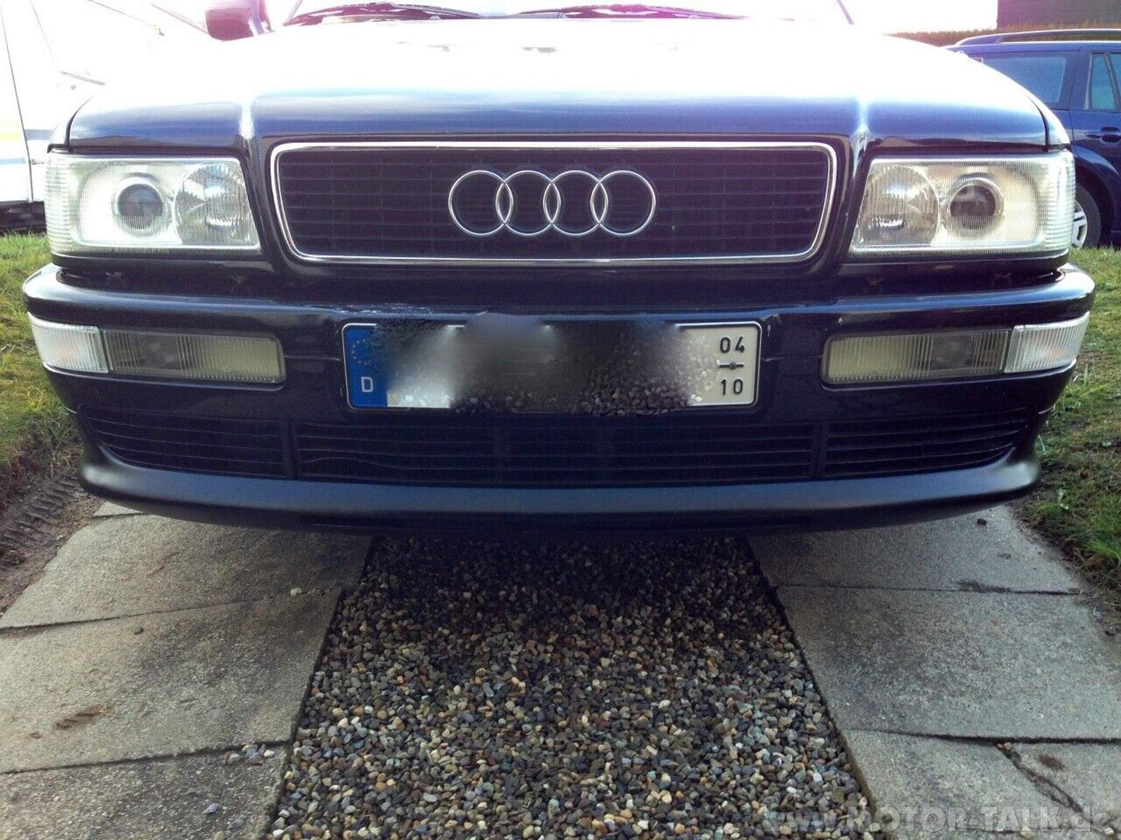

[bild=8] Die Gitter vorne hatte der Vorbesitzer ausgebaut, da das (von vorne gesehen) Linke fehlte und er es symmetrisch haben wollte. Wenn ich mir das Mittelteil so angucke war das irgend ein Riesenstein oder so. Da es das Gitter für den V6 nicht im Zubehör gab, musste ich es im Autohaus bestellen. 54€ für das bisschen Plastik. FRECHHEIT!!!. Naja ich hab es dann eingebaut und jetzt sieht es ja wieder gut aus.

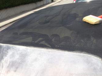

[bild=9] Am Samstag war Frühjahrsputz angesagt. Als Erstes machte ich mich an das Verdeck. Das 3/4 Jahr draußen beim Vorbesitzer hat seine Spuren hinterlassen und der Hochdruckreiniger, mit dem er versucht hat es wieder sauber zu bekommen, leider auch. An dieser Stelle möchte ich die Mittel von Renovo empfehlen. Das Verdeckfärbungsmittel konnte ich noch nicht ausprobieren,[bild=10] da das Verdeck Samstag Abend noch nicht trocken war. Aber was alleine schon der Reiniger bewirkt hat, [bild=11]grenzt an ein Wunder. Es mussten zwar ca. 12 Eimer Wasser dran glauben, aber das Resultat ist der Hammer! Man muss das Verdeck vorher anfeuchten. Dann das Mittel mit einem Pinsel einmassieren und eine Stunde einwirken lassen. Anschließend den Schmutz mit viel Wasser ausbürsten. Ich habe 12x ausgebürstet und mit Wasser ausgespült und selbst beim letzten Mal kam noch irre viel Grün raus, aber ich hatte einfach keinen Bock mehr.
[bild=12] Weil der ganze Dreck vom Dach auf dem Lack gelandet ist, musste ich in putzen. Und wenn ich schon Zeit habe, dann richtig! Mit dem Schlauch den groben Dreck weg. Dann nochmal komplett drüber und abledern. anschließend alles abbauen, was leicht geht (Kühlergrill, Blinker) und drunter sauber machen. Jede Ecke. Wirklich jede musste Sauber sein. Dann alles einmal polieren, bitte. "Gerne" antwortete ich mir selber und machte mich an die Arbeit 🙂 4h sind bis jetzt vergangen, aber dafür sieht er jetzt toll aus, trotz den paar Minidellen und Kratzern, die sich in 16 Jahren nunmal anhäufen. Noch schnell Innenraum ausgesaugt, Die Kunststoffteile mit Kochchemie gepflegt und das Chrom aufpoliert. Fertig!

Jetzt ging es daran, die kaputte Birne zu identifizieren...Die kaputte Birne ließ sich nach 2h dann auch mal finden und ich fragte mich, wo ich wohl eine Neue herbekomme.
Da hast du dir wohl mehr arbeit gemacht als nötig...🙂
Als in meinem B5 eine Tachobirne kaputt war habe ich einfach direkt alle getauscht - Dauer: ca. 15 min 😉
Die Birnen findest du am ehesten beim Audi-Händler - kosten auch nur ein paar Euro. Ist bei Teilesuche ein Tip der häufig funktioniert - einfach mal bei einem Händler vorbeischauen auf dessen Haus "AUDI" steht 😎😉😁

Habe noch ein Bild gefunden wie es mit dem Wackelkontakt aussah
