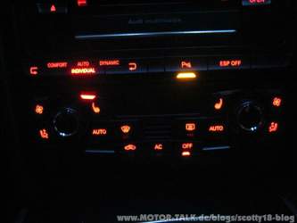

Drive Select nachrüsten im Audi A4 / A5 / A5 Cabrio ...
Was ist DRIVE Select :
Audi drive select® integriert jene Technik-Komponenten, die das Fahrerlebnis bestimmen – Motor, Getriebe, Lenkung (optional bestellbar), Dämpfung (optional bestellbar) und quattro® mit Sportdifferenzial (optional bestellbar).
Dabei kann der Fahrer die Charakteristik dieser Systeme jederzeit neu an seine persönlichen Vorlieben anpassen.
Fahrzeugabstimmung nach Wunsch: Mit dem innovativen Fahrdynamiksystem Audi drive select® kann der Fahrer die Charakteristik der Technikkomponenten, je nach individueller Fahrzeugkonfiguration, - Motor Getriebe, Lenkung, Dämpfung und quattro® mit Sportdifferenzial - jederzeit neu an seine persönlichen Vorlieben anpassen. Es gelingt die Synthese aus hohem Komfort und dynamischer Sportlichkeit.
Über einen Taster an der Mittelkonsole kann der Fahrer die Arbeitsweise von Audi drive select® in den drei Modi comfort, auto und dynamic von ausgeprägt komfortabel bis betont sportlich anwählen. In Verbindung mit dem optionalen MMI® besteht zudem die Möglichkeit, ein ganz individuelles Profil zusammenzustellen. Dabei kann der Fahrer die Charakteristik der teilnehmenden Systeme individuell auf seinen Wunsch einstellen.
Audi drive select® ist nur bestellbar in Verbindung mit entweder Dynamiklenkung, Dämpferregelung und/oder quattro® mit Sportdifferenzial.
Was kann ich damit machen wenn ich es ab Werk nicht bestellt habe und trotzdem nachrüsten möchte ?
- Man kann DRIVE SELECT in jedem A4 A5 A6 Q5 ... codieren; (siehe unten) ; bei der Grundausstattung ohne Servotronic, kann man damit nur die Motordynamic verändern; bei Farhzeugen mit Servotronic kann man damit die Lenkungs(kennlinie) sowie die Motorcharakteristik verändern . Die Auswahl AUDI DRIVE SELECT INDIVIDUAL erfolgt dann im MMi unter CAR .
UPDATE (FACELIFT MODELLE !!!)  :
Das ganze ist nach wie vor auch beim FACELIFT A5 / A4 codierbar- die CODIERUNG ist die gleiche wie sie unten aufgeführt ist, die Anpassungskanäle müssen NICHT verändert werden (das gilt nur fürs GROßE MMI Navi- beim kleine Navi im FL müssen immer noch die APs wie unten aufgeführt angepasst  werden! )
Sprich nur die Codierung in den betreffenden Bytes .
Der taster kann nach wie vor nachgerüstet werden. Ist aber nicht zwingend notwendig da man im MENU unter CAR den Modus wechseln kann (siehe BILDER in der Galarie - letzten Bilder)
BILD DRIVE SELECT IM MMi
<iframe class="video youtube-player" width="425" height="355" type="text/html" src="https://www.youtube.com/embed/F6uVLHtVwnE" allowfullscreen="1" frameborder="0"></iframe>

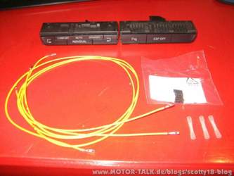

Was wird für die Nachrüstung benötigt :
Grundlegend:
- passenden Taster für die Mittelkonsole (unter dem MMi / Cd Wechsler)
- bei Radio concert kommt der Taster im A4/A5 unten in der Mittelkonsole unterhalb des Schaltknaufes (Teilenummer bitte bei       Audi erfragen.
FOTOS davon siehe Galarie
- passende Pins für den Taster sowie dem Bordnetzstg
- Stecker für den DS-Taster (DS-Taster ==> Drive Select-Taster)
(intern bei Audi wird Drive Select als Charisma bezeichnet)
- Ausziehaken fürs MMi/Cdwechseler
-8er Nuss/Steckschlüssel für die Demontage der Lenkradunterverkleidung
-Litze 0.5mm²
-Stossverbinder / Quetschverbinder
-Seitenschneider
-Kabelbinder
Die Teilnummern :
- für der Schalter für das AUDI DRIVE SELECT ist : 8K1 959 673 E (44,07 € brutto)   // Version DS-Taster LINKS -ESP Leiste RECHTS (sieh Foto)
- für die Parktronic und ESP ist : 8K2 959 674 A (22,90 € brutto)  // damit dieser nach rechts versetzt wird
- für den ESP Schalter OHNE PDC Taste ist : 8K2 959 674  (22,90 € brutto) // damit dieser nach rechts versetzt wird
- für den Stecker: 1C0 973 119 B (2,14 € brutto)
- für die 3 Einzelleitungen: 000 979 009 E (je 2,32 € brutto)
- für die 3 Stoßverbindungen: 000 979 940 (je 2,20 € brutto)
- für den DRIVE SELECT SCHALTER - Mittelkonsole (für Fahrzeuge OHNE MMI/CD Wechsler) // Schalter ohne die INDIV. Position (Radio Concert etc)   ist : 8K0 959 673 E V10
Die Teilenummer für den RECHTSLENKER ist (damit wird der DS-Taster RECHTS verbaut und der Blinddeckel entfällt damit; man spart sich die ESP Taster-Leiste
- 8K2 959 674 E V10  (43€)
Der Einbau :
Lenkradunterverkleidung demontieren (damit man den Zugang zum Bordnetzstg hat)
MMi (siehe fotos) ausbauen mit den Ausziehaken
Leitung (3 Adern) von dem Einschub MMi zum Sicherungskasten ziehen; dabei bin ich hinter dem Kombiinstrument her gegangen- von dort aus zum Sicherungkasten und eine Leitung zum Bordnetzsteuergerät
Leitungen nach unten stehendem Belegungsplan verlegen und anschließen
Belegung des DS-Tasters :
Pin 1 : Dauerplus – Sicherungsträger 2 SD2 // Sicherungskasten Fahrerseite - am Träger wo Dauerplus ist // oder Beifahrerseite
Pin 2 : Verbindung 2 Lin-Bus --> Bordnetzsteuergerät Pin 4/16b Steckerverbindung 16 fach (brauner Stecker *C*); dieser Pin ist je nach Ausstattung schon mal belegt, dann einfach das Kabel parallel auflegen  !
Pin 3 : Masse (Mitteltunnel Sammelpunkt) /oder Wahweise Massepunkt hinter der A-Säulenunterverkleidung / -Alternativ braunes Kabel an der Fussraumbeleuchtung
(auf saubere Verbindungen achten!!!)

Dort muß man “Charisma” aktivieren
Beim MMI2G: => Menüpunkt “Diag Settings”, “Car Menus maske”, Charisma auswählen und dann auf „Accept changes“.
Menüpunkt Diag Settings -> APK 0x01, 0x0B, 0x0C -> Car Menus Maske -> Carisma (anhaken)
und dann ganz unten auf "Accept changes"
Reboot (Affengriff)
GESCHAFFT !   - nach erfolgreichen Einbau bleibt der Fehlerspeicher sauber und das DRIVE Select zeigt die gewählte Auswahl mit einem helleren Schriftzug an (siehe Foto)
Einbauzeit ~ 1 1/2 (für geübte) inkl. Codieren
Auf Wunsch kann ich dies auch bei mir vor Ort einbauen, es wurde bereits erfolgreich von mir mehrfach verbaut (A4 8k / A5 coupe&sportback&Cabrio)
Bei Fragen einfach PN an mich- oder Kommentar
Gruss Andy
