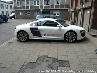

Sat May 22 17:46:34 CEST 2010    |    Scotty18    |    Kommentare (19)    |   Stichworte: Luxus, R8 V10
Vom "Luxus" und zurück ....
- wenn man schon mal die Gelegenheit bekommt Fahrzeuge fahren zu "dürfen" die sonst für einen fast unerreichbar sind, so soll man die Chance auch nutzen....
So hatte ich bereits das Vergnüngen 2x einen R8 V10 fahren zu dürfen, 2x Porsche Turbo 997 ; Audi RS6 ; ... , S5 und S3 -
Es war immer ein Ausflug in eine "andere" Welt und doch war ich am Ende wieder glücklich in meinem "kleinen" roten A3 zu sitzen 😉 ...
Bilder sprechen da für sich ! Es waren immer unvergessliche Tage, trotz meiner Begeisterung zu Audi muss ich sagen das mir rein vom Fahrgefühl, der Porsche Turbo bisher am BESTEN gefallen hat. Die Verarbeitung sowie Leistungsentfaltung samt Fahrgefühl ist in einem Porsche einfach perfekt, wenn auch mir die Optik nicht ganz zusagt!
in diesem Sinne- mal schauen was noch so kommt
