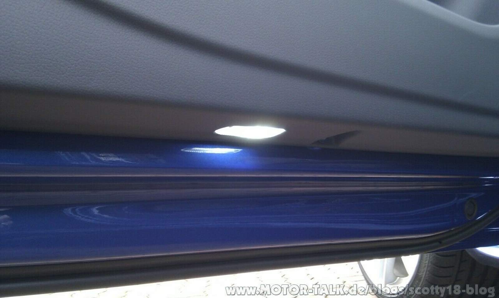

LED Kennzeichenbeleuchtung (Hypercolor 5000k mit CHECKwiderständen)
LED Türausstiegsbeleuchtung (Hypercolor 5000k mit CHECKwiderständen)

Kannst du mir mitteilen, was das genau für Lampen sind in der Türausstiegsbeleuchtung
und wo gibts die zu kaufen?

1) schau mal auf www.hypercolor.de  dort habe ich sie her (MIT CHECKWIDERSTAND) 10Kelvin
