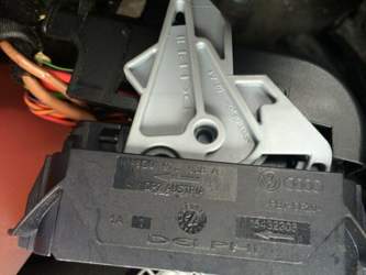

Teilenummern :

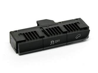

Parkbremstaster+Bergassi :   8K1 927 225 C WEP   1x
Pin ABS                         :     000 979 025 E          1x
Pin Parkbremstaster         :    000 979 009 E          2x

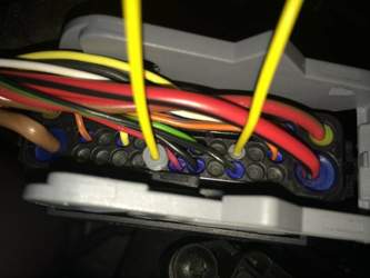

Anschluss am Stecker Parkbremse :     ==== >  ABS - Steuergerät  // ( Zündungsplus)
(der org. Stecker der für die Parkbremse jetzt schon liegt kann bleiben, es werden lediglich die Pins mit dazu gesteckt // siehe Fotos)  -  Am ABS-Steuergerät sind die Pins FREI
Pin 10 Stecker Parkbremstaster  ==> Pin 16 am ABS Stg. (das ist die optische Rückmeldung (led) am Taster)
Beim A4 Avant Mj 2007 sowie ggf bei anderen Modelle (auf den A5 trifft dieses NACH Mj 08er nicht zu) kann es sein das hier der Pin 16 ODER 36 -je nach Ausstattung zu verwenden ist- dies bitte immer vorher an Hand der passenden Stromlaufpläne überprüfen!!!)
Audi Q5 ---> immer Pin 36 am ABS-Stg
Pin 12 Stecker Parkbremstaster ==>  Pin 8  am ABS Stg.
Pin 11 Stecker Parkbremstaster ==>  Zündungsplus am Sicherungskasten / Fahrerseitig ( od. Sicherungsträger 4  Steckplatz 9 Orginal)
Alternativ Parallel auf einen bestehenden Zündungsplus legen.

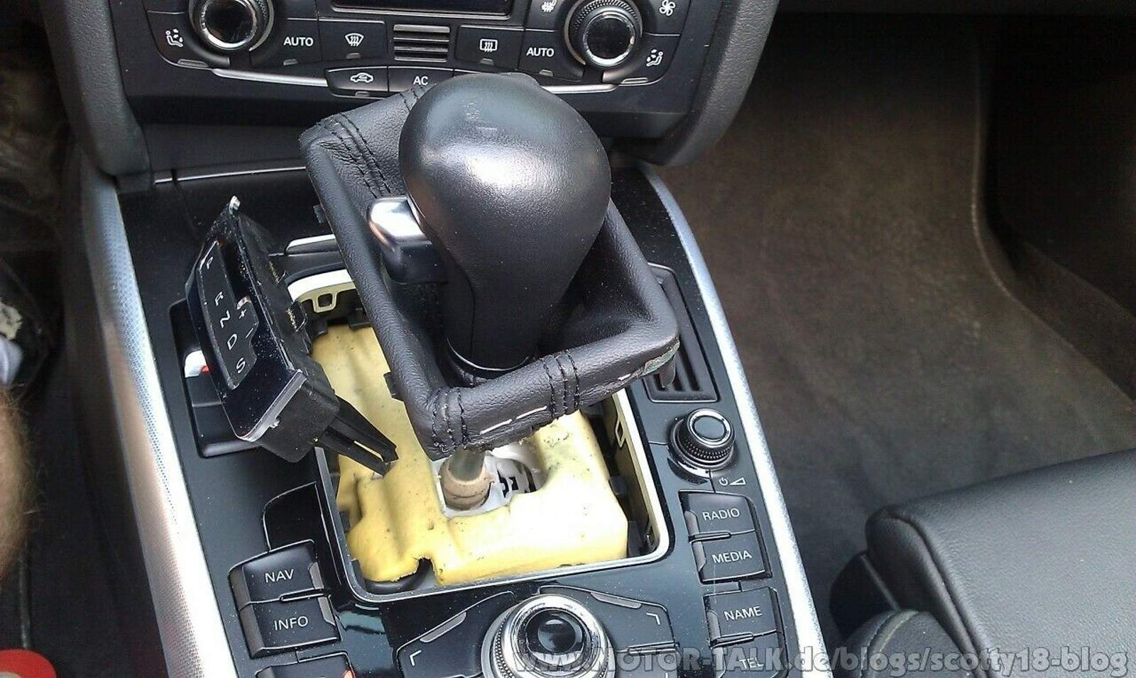

Der Einbau und Verlegung der Kable :

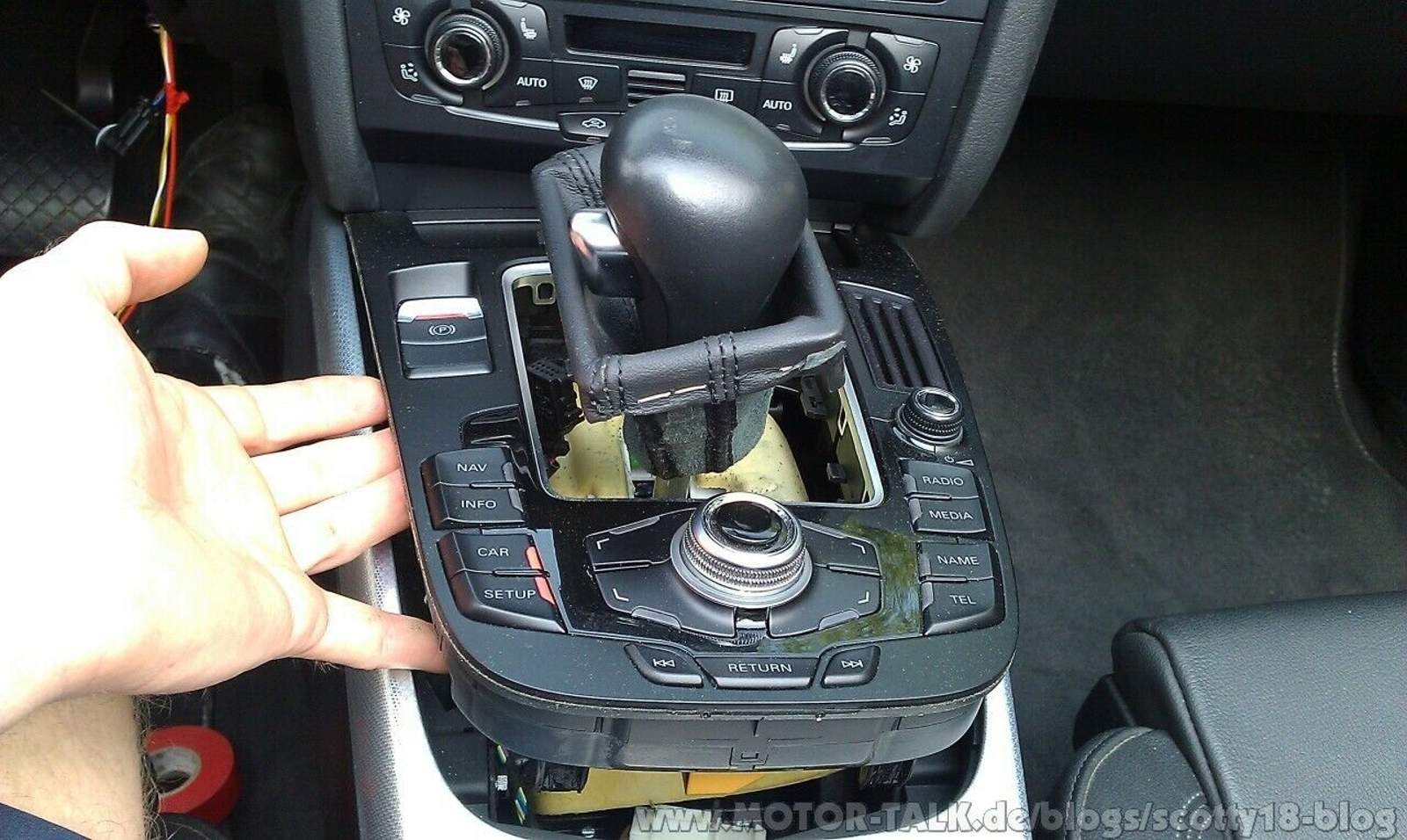

Ausbau der Mittelkonsole - MMi Bedieneinheit oder bei Radio Concert die Blende  :
Am Schaltknauf den Rahmen hochziehen
(bei DSK die Ganganzeige ebenfalls ausclipsen und den Stecker abziehen)
Klimasteuererät ausbauen (dazu Mmi oder Radio Einheit rausziehen) (damit man die MMi Einheit leichter rausbekommt)
MMi nach oben rausclipsen und Stecker abziehen
der alter Parkbremstaster lässt sich von unten dann ebenfalls ausclipsen
neuen Einsteckern (passt 1 zu 1 )
Die Kabel in den Stecker laut Belegungsplan einpinnen
Für den Kabelweg habe ich das Kabel entlang des Mitteltunnels nach vorne in den Fahrerfussraum gelegt, von da aus richtung Bordnetzsteuergerät und dann durch den Wasserkasten nach oben in den Motorraum.
Von dort aus durch die bestehenden Kabelführungen zum ABS Stg.
UPDATE :  (FOTOS zur Kabeldurchführung siehe ENDE der Bildergalarie)
WICHTIG !!!:

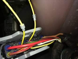

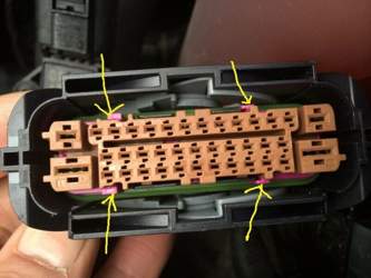

Beim einpinnen im Stecker des ABS Stg. auf die Verriegelung achten- diese muss 100% entrastet sein (es steht OPEN / CLOSE drauf) - durch verschieben lässt dieser sich verstellen !
Ebenfalls ist darauf zu achten das man die Pins an der Richtigen Positon einpinnt (siehe Stecker Belegung in den Fotos in der Galarie) od. KLICK

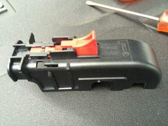

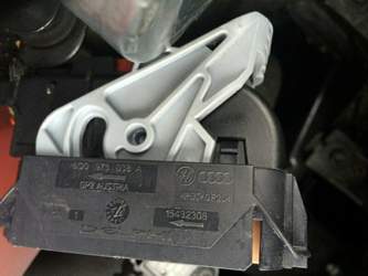

Tue May 12 09:37:06 CEST 2015    |    Turboschlumpf44266
Hallo Leute,

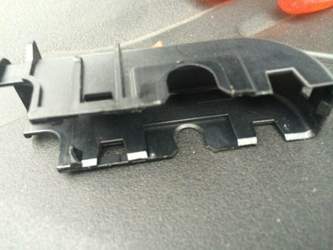

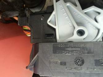

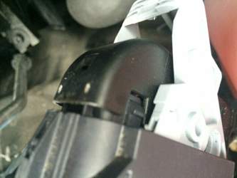

ich habe dasselbe Probleme, wie einige vor mir und komme einfach nicht weiter. Kabel verlegen, HH Stecker verbauen, MMI ausbauen ... alles kein Problem gewesen, jetzt liegt das Kabel vorne im Motorraum und ich schaffe es nicht den Schutz vom ABS Stecker zu lösen.
1.) Rote Schiebeknopf nach oben
2.) Bügel aushebeln und nach oben klicken.
3.) Wie bekomme ich den schwarzen Plastikschutz nun ab? Hab es gestern ewig versucht, aber chancenlos leider. Oben öffnet es sich ein wenig, aber unten sitzt es bombenfest. Kriege die Schutzabdeckung einfach nicht ab.
Über Hilfe würde ich mich sehr freuen...
VG
mu!
Tue May 12 11:51:52 CEST 2015    |    Turboschlumpf44266
Perfekt, vielen viele Dank für die schnelle Hilfe. Hat geklappt, jetzt fehlt nicht mehr viel hoffentlich 🙂

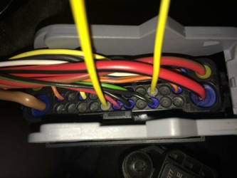

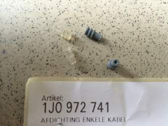

Tue May 12 12:38:22 CEST 2015    |    Turboschlumpf44266
oh man, zum verzweifeln, dabei hatte es so gut begonnen. Nach der Huerde mit der schwarzen Abdeckung schaffe ich es nicht, die Kabel einzupinnen. Sie halten nicht, bzw gehen auch nicht richtig in den Stecker, denke ich.
Die Gummiabdeckung ist aus PIN 8 und 16 schon heraus.
Jmd Tipps für mich hier beim Einpinnen, wie es auch hält?
Tue May 12 21:46:54 CEST 2015    |    Peeet
Die mangenta vergrendelung open an eine seite, sie bild 1
(Ihre gele cable whar gut, die andere wahr zu sperrig, fur das Einstich)
Und vergessen sie die wasser seals nicht
Peeet

Tue May 19 22:18:14 CEST 2015    |    Turboschlumpf44266
Kurz mal Feedback geben, mein AutoHold funktioniert nun - und an dieser Stelle auch nochmal vielen Dank an Scotty18 🙂
Ein absoluter Profi und Fachmann auf diesem Gebiet!!!
Vielen Dank nochmal und weiterhin viel Erfolg 😉
Wed May 20 10:32:35 CEST 2015    |    Scotty18
danke für dein Feedback ; du hast ja auch schon gute Vorarbeit geleistet ; hat mit den "Karten" alles geklappt ?

Wed Jul 22 12:40:00 CEST 2015    |    Spannungsprüfer44302
tach,
1. kann jemand von euch ein foto hochladen, wie das abgreifen des zündungsplus aussieht.
benutzt ihr dabei einen Flachsicherungsadapter wie in diesem link zu sehen ist Flachsicherung
2. Vielleicht hab ichs übersehen. aber wofür sind das blaue und schwarze kabel in der gallerie?
dankööö
Wed Jul 22 12:41:57 CEST 2015    |    Scotty18
1) schwarzer Träger an der Fahrerseite ; dort parallel auf eine 5A Sicherung gehen
2) welches Blaue und welches schwarze Kabel?
der HH braucht 3 Kabel
1) signal zum ABS
2) LED Rückmeldung ABS zum Taster
3) Zündungsplus
