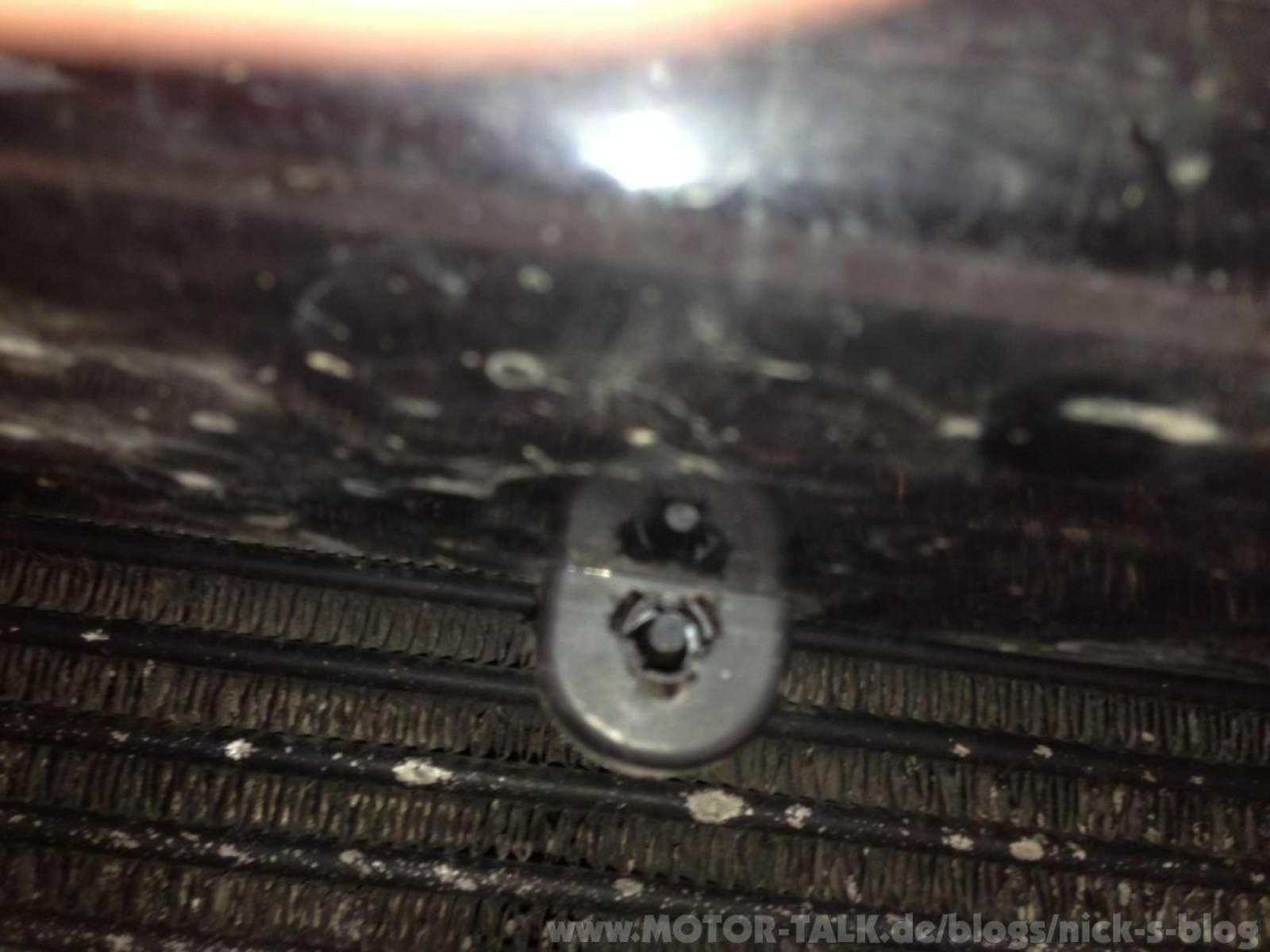

Die Halterung vom Nebelscheinwerfer war gebrochen. Mit ein wenig Klebeband vom Dachdecker (da ist Panzertape ein scheiß dagegen) ging es wieder fest :)
TemperatursensorTemperatursensor

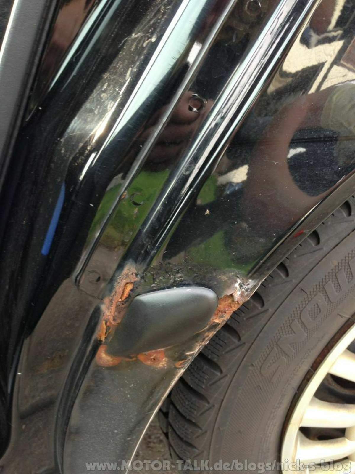

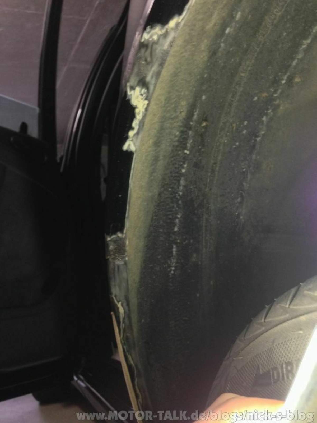

Rost
ArbeitsplatzArbeitsplatzLeider kam ich nur dazu die Fahrerseite zu entrosten. Die Heckklappe und Beifahrereseite habe ich zeitlich nicht geschafft, aber die hat auch kaum was...
Bevor jetzt alle rumschreien: Die Aktion dient nur der Entrostung, es muss nicht zwingend super gut aussehen. Das ist mir das Auto nicht wert.
Er hat Rost an folgenden Stellen
Fahrerseite:
- Fahrertür Flansch
- Hecktür bei Anschlag der Fahrertür
- Radlauf hinten komplett
- hinter der Seitenleiste am Radlauf (hier war es am schlimmsten)
Heckklappe:
- hinter dem Kennzeichen Blasenansatz
- Kante überm Kennzeichen/unterm Logo Blasen
Beifahrerseite:
- Radlauf minimal
- Minimal am Radlaufende kurz vor dem Schweller

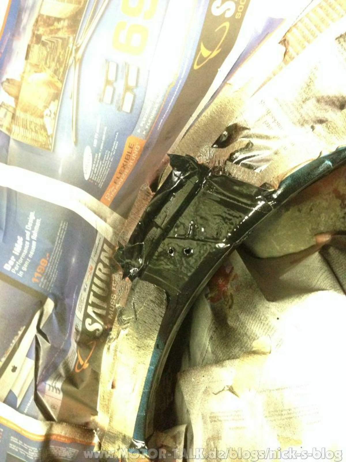

Ich habe alles abgeschliffen, gereinigt, mit Rostumwandler behandelt und dann mit passendem Lack lackiert.
Anschließend habe ich die Hohlräume noch versiegelt. Dass es nachlackiert ist, sieht man gar nicht, nur an dem welligen am Radlauf, aber auch nur wenn man es weiß.
Als ich den Unterboden sah, war für mich klar, dass das Auto zum Scheitern verurteilt ist. Naja, vielleicht überfällt mich im Frühjahr auch mal die Lust, ich fahr in eine Mietwerkstatt und mache alles weg. :D
Ich habe mit dem Lack auch gleich noch die Fensterheberschale lackiert. Sieht absolut toll aus! Eigentlich wollte ich das beim Klimabedienteil auch noch machen, aber ich habe die Blende nicht abgetrennt bekommen.
Radlauf FahrerseiteRadlauf FahrerseiteFahrertürFahrertürRadlauf FahrerseiteRadlauf FahrerseiteLeiste BeifahrerseiteLeiste BeifahrerseiteLeiste FahrerseiteLeiste FahrerseiteFreigelegtFreigelegtRostentferntRostentferntRostentfernungRostentfernungUmwandlerUmwandlerLack und KlarlackLack und KlarlackArbeitsplatzArbeitsplatzGrundierenGrundierenLackierenLackieren

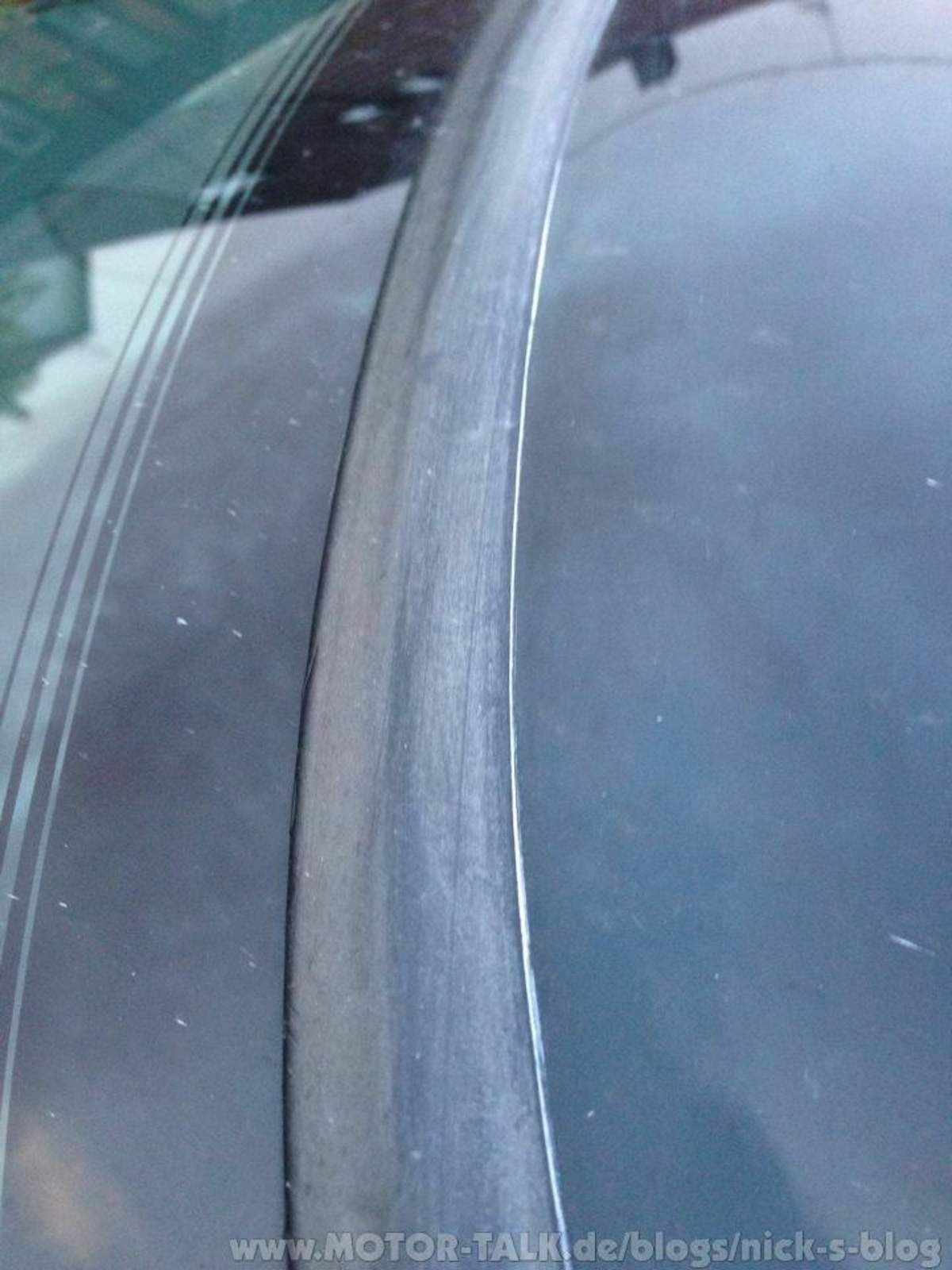

Aufbereitung
Diese beschränkt sich fast nur auf Räder und Kunststoffteile. Da aber der Vorbesitzer die Kunststoffteile beim Lackieren eingesaut hat, ist der Unterschied riesig. Einmal KochChemie drum rum und er sieht aus wie neu. Ebenfalls begeistert bin ich von meinem neuen Dressing, dass ich in Monalisas Blog gesehen habe. Nicht nur das die Felgen sauber werden, Auch die Flansche glänzen wie neu!!!
Die Seitenleisten und Gummis habe ich demontiert und gereinigt, sowie die Gummis mit Gummipflege behandelt. Auch darunter habe ich sauber gemacht. Zusammen mit den sauberen Flanschen hat das Neuwagenfeeling!!!
Schaut euch die Bilder an. Steigert den Wert des Autos optisch gleich um Mehrere hundert Euro :)
VorherVorherNachherNachherVorherVorherVorherVorherNachher (Schweller noch unbearbeitet)Nachher (Schweller noch unbearbeitet)50:5050:50VorherVorherNachherNachherNachherNachher
