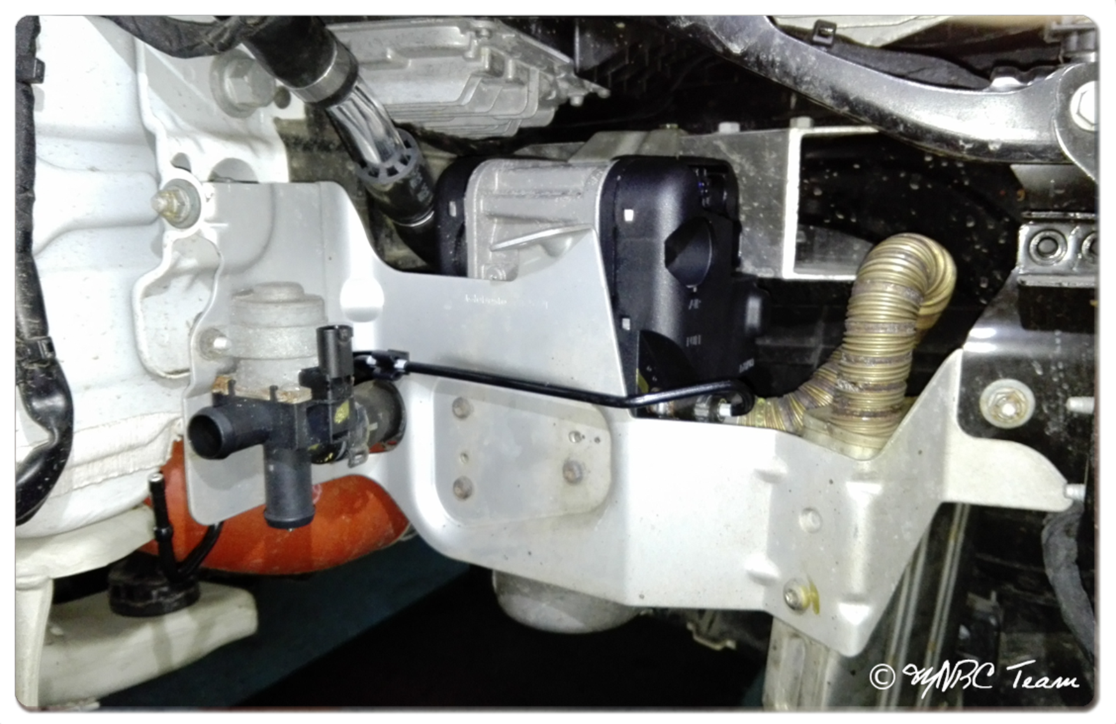

Im Groben gehen drei Kühlwasserformschläuche von der Standheizung, welche vor dem rechten Radhaus montiert wird, in den Motorraum.
Einer direkt an den Motor, der zweite an die originale Umwälzpumpe und der dritte an den Anschluss zum Wärmetauscher Innenraum und die el. Leitung unter der Batterie in den Innenraum.

Ist dies getan kann man schon einmal die Standheizung inkl. Luftansaugfilter und Schalldämpfer montieren und die neuen Wasserleitungen anschließen und in den Motorraum führen.
Die Leitung, welche zum Wärmetauscher Innenraum geht, ist sehr störrisch, da sie teils aus Alurohr besteht. Dadurch ist das Fädeln in Richtung Standheizung ist sehr aufwendig.
Deshalb werde ich wohl das nächste Mal auf diese Leitung als Originalteil verzichten und zu einem Universalschlauch mit T Stück wechseln.
Der Schlauch für den Motorblock wird auf Höhe Umwälzpumpe gekürzt und mit der Warmwasserleitung die bisher vom Motor in die Umwälzpumpe ging mit einem universal Schlauchverbinder verbunden.
Die dritte Leitung von der Standheizung kommend geht dann an den nun freien Anschluss der Umwälzpumpe.
Zu guter letzt noch die el. Leitung von Standheizung in Richtung Batterie verlegen, dabei die Masse an den Massepunkt am Dom mit anbringen und anschließend in den Innenraum durch die + Leitungs Tülle in den Innenraum legen.
( Ich habe der Tülle ein zweites Loch verpasst und den Leitungssatz auf passender Länge mit genügend Reserve abgeschnitten um ihn problemlos in den Innenraum ziehen zu können. Die Tülle wurde dann mit ein klein wenig Karosseriekit abgedichtet)
