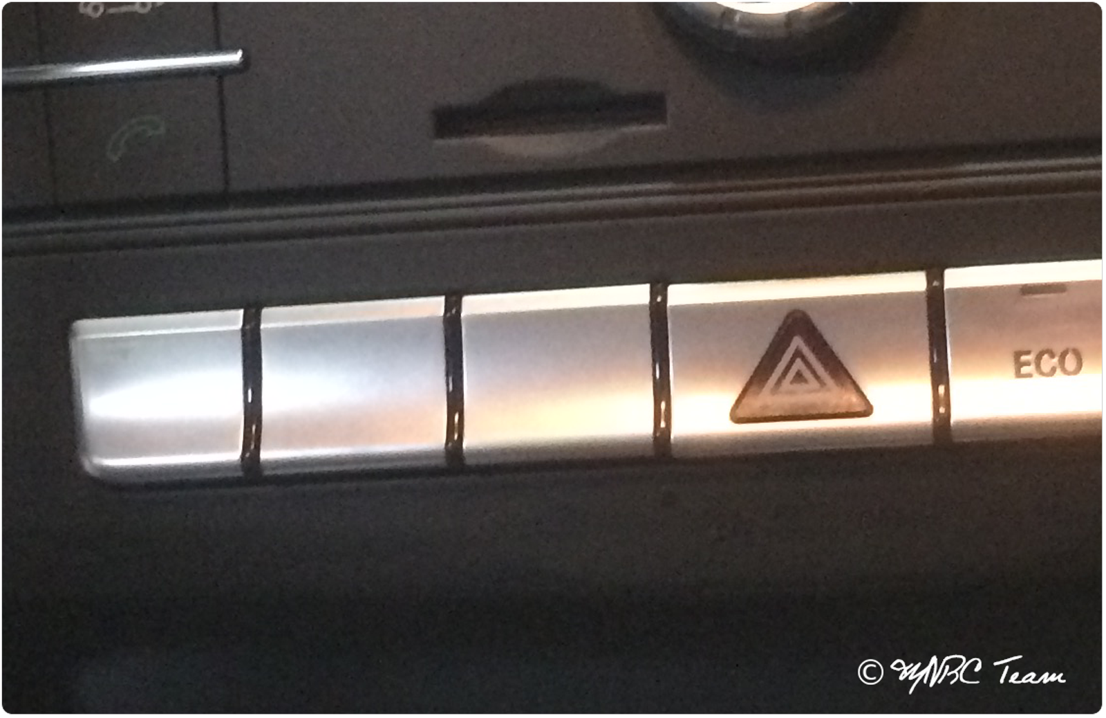

[bild=4]Um auch hier die Sitzflächen erwärmen zu können werden folgende Teile benötigt:
- Oberesbedienfeld (OBF) mit Sitzheizungstastern
- 4x Heizmatten
- Kabel mit ausreichendem Querschnitt
- Kontackbuchse 6x A013 545 16 26
- Kontaktstifte 4x A035 545 74 28
- 2x Ringöse für den Masseanschluss

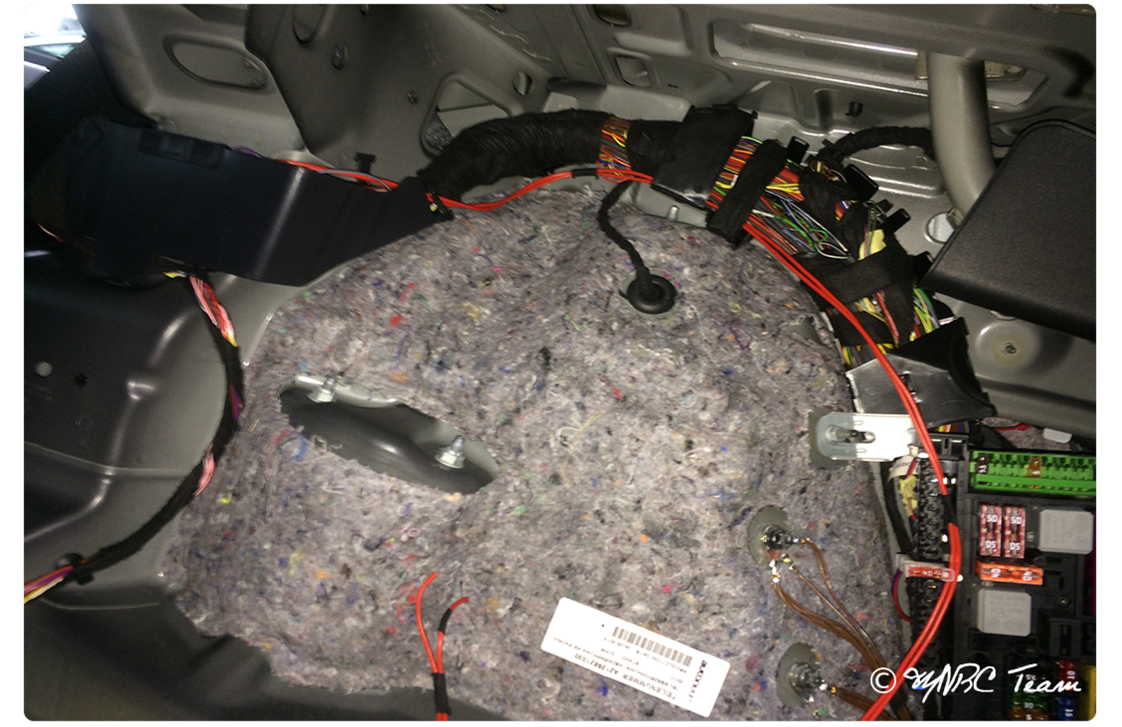

Verlegung der Leitungen:
N
achdem alles freigelegt ist, geht es darum...
[mehr]
... die + Leitungen vom SAM zu den beiden Sitzen in den vorhandenen Kabelkanälen zu verlege
n
[bild=3]

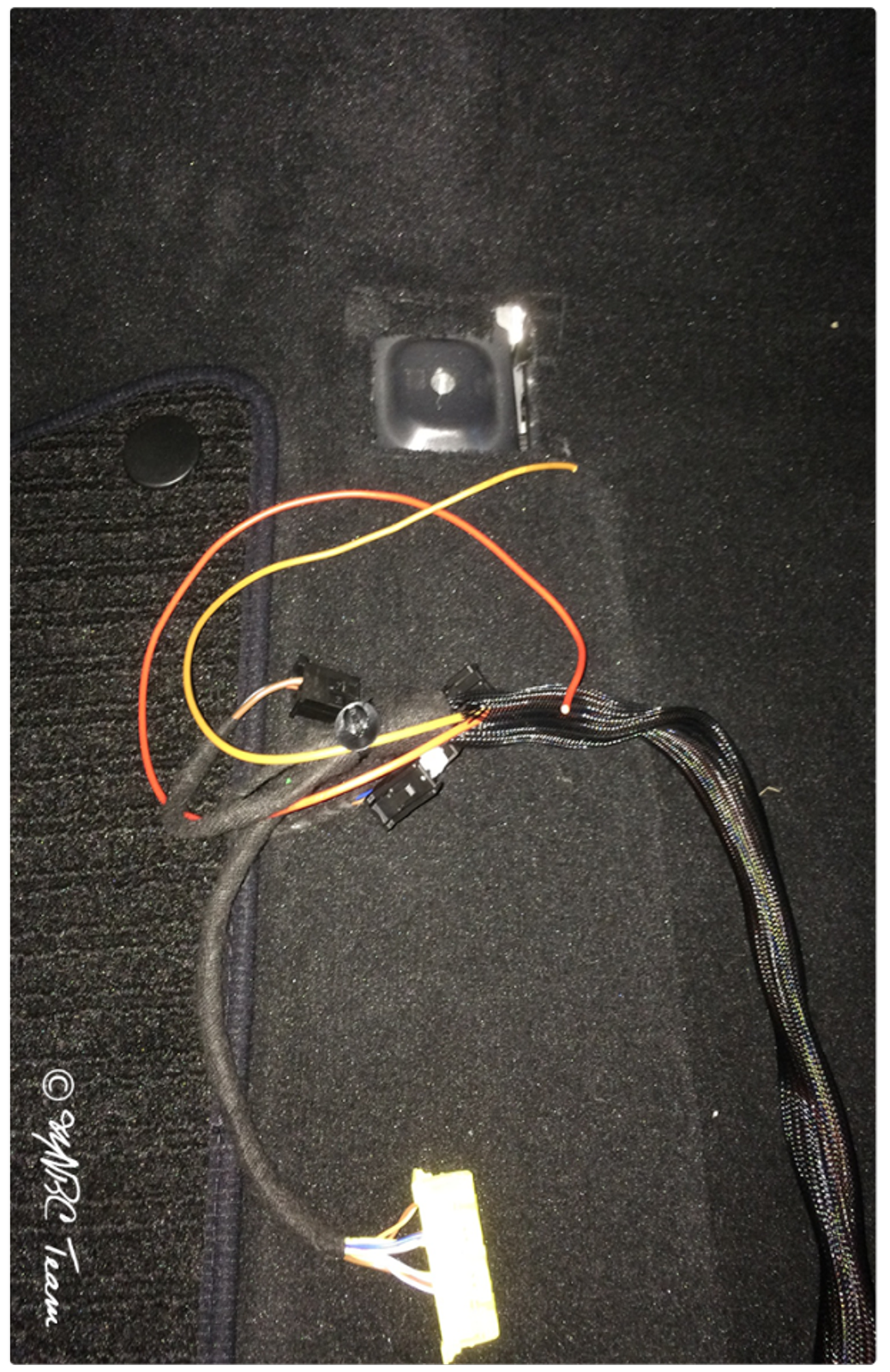

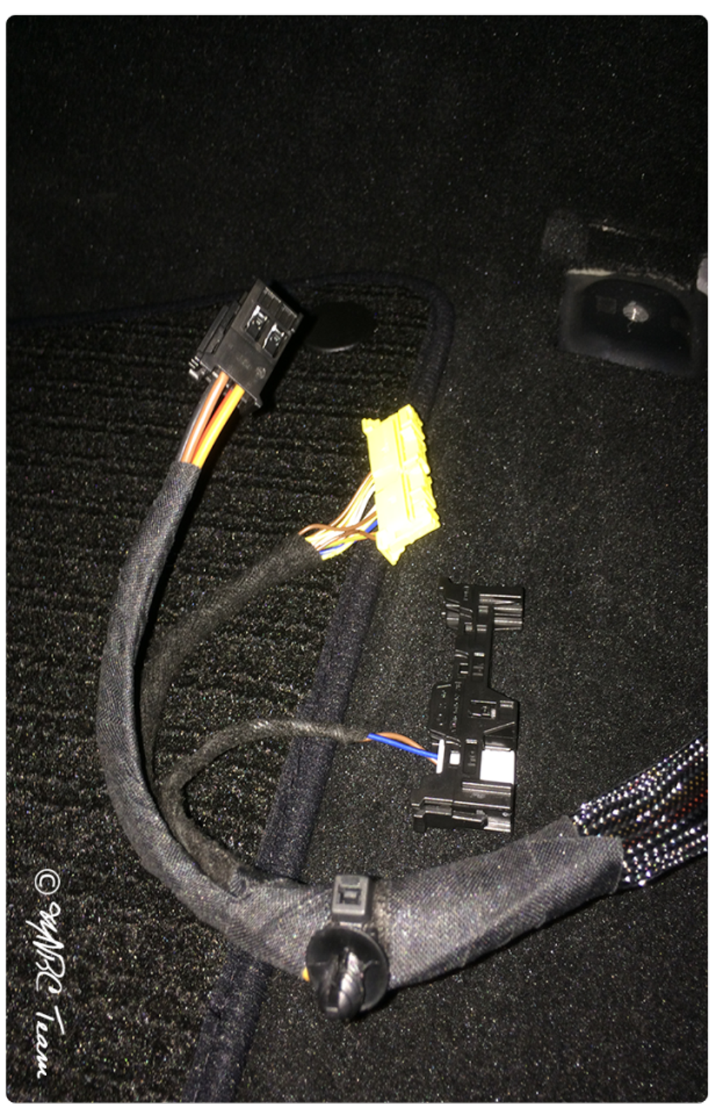

Die Masse für den linken und rechten Sitz werden laut Schaltplan an den dafür vorgesehenen Massepunkten W18 für den Fahrer- und W19 für den Beifahrersitz angeschlossen. Plus und Minus sind dann bei den Sitzen. Natürlich sollte das Ganze so gut wie möglich unauffällig bleiben, deshalb werden die Leitungen in dem Kabelschutz unter den Sitzen durchgefädelt. Die Pins noch auf alle Kabel und richtig angeschlossen, ist auch die Arbeit schnell und sauber erledigt.
[bild=6][bild=5]

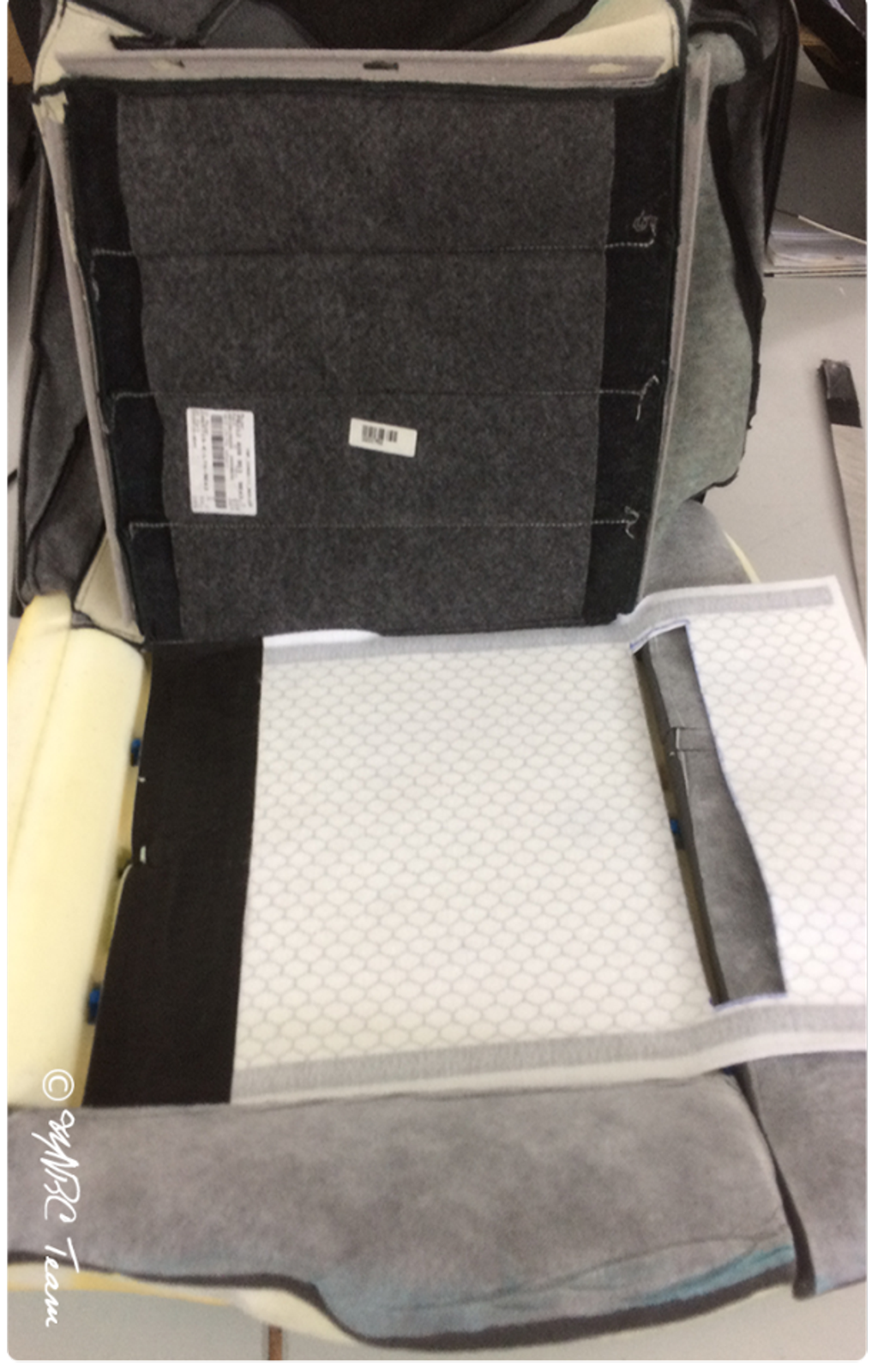

Anbringen der Heizmatten:
A
ls nächstes werden die Sitze zerlegt um die Carbon- Heitzmatten zu platzieren. Beide Sitzkissen sind ziemlich leicht zu demontieren und zu zerlegen.
Vorsicht
ist beim Beifahrersitzkissen geboten, hier befindet sich die
Sitzbelegungserkennung
Mit etwas Erfahrung kann man sich die Demontage der Airbags in den Sitzlehnen sparen und die Heizmatte durch tielweises lösen des Bezuges anbringen. Jetzt die Sitze wieder zusammenbauen, anschließend die Leitungen zusammenfügen und in den freien Stecker unter dem Sitz einpinnen. Dabei ist darauf zu achten, dass der gegen Stecker (FZG seitig) genauso gepinnt wir

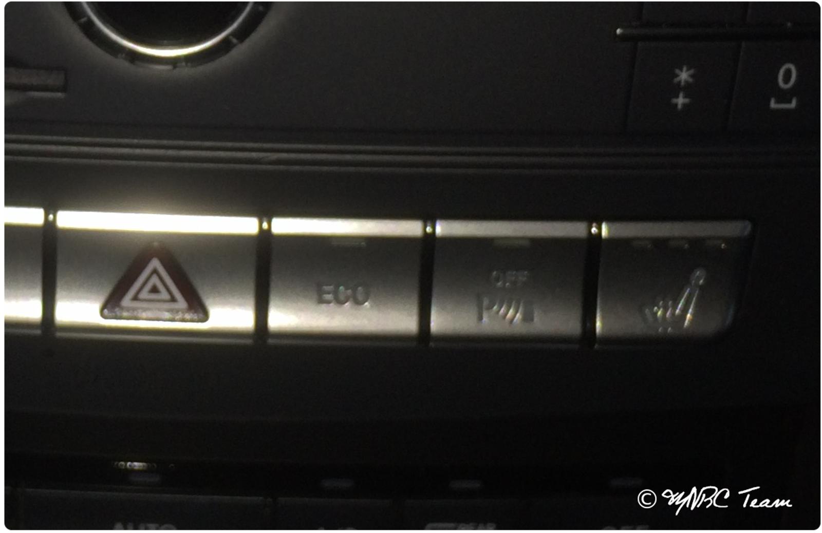

Tausch des OBF:
N
achdem die Sitze wieder eingebaut sind bleibt nur noch das Oberebedienfeld. Zierleiste ab, Radio raus und schon kann das OBF getauscht werde
n
[bild=2]
