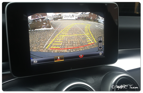

Nach diversen Baureihen, die bereits eine RFK nachgerüstet bekommen haben, kommt jetzt auch der 205er zum Zuge.
[bild=1][bild=6]
In diesem Fall handelt es sich um einen W205 mit Audio 20 CD.
Die erste Neuerung:
Das Audio 20 hat bereits einen Videoeingang für die RFK.
Früher musste man entweder ein Comand nachrüsten, oder aber das Audio 20 gegen eins mit Eingang tauschen (z.B. beim W176).
[mehr]

Nach erfolgreichem Zusammenbau wurde die Kamera codiert.
Nach der Codierung hatte man auch die dynamischen Hilfslinien zur Verfügung.
Allerdings nicht wirklich mittig und noch fehlte das PTS unten rechts
[bild=7][bild=5]
Eine manuelle Kalibrierung war nicht nötig, da sich die Kamera während der Fahrt selbst kalibriert.
[bild=19]
Also wurde eine Probefahrt gemacht und siehe da: Die Linien sind jetzt exakt mittig und auch das PTS Symbol wird eingeblendet.
[bild=6]
Bei den Istwerten ist der Status von Basis nun auf Kalibrierung abgeschlossen gewechselt.
[bild=20] [bild=21]
ENDLICH

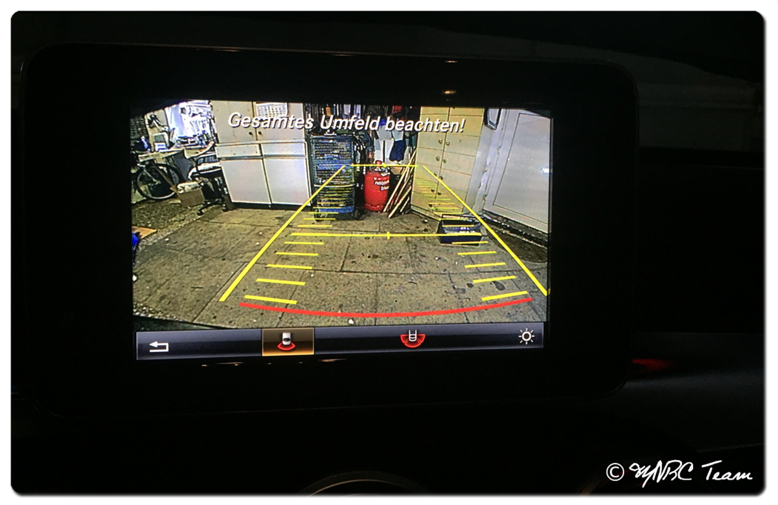

Nun ein paar abschließende Bilder.
[bild=1][bild=2][bild=3][bild=4]
Bin selber erstaunt welch gute Qualität die neuen RFks haben- vorallem bei völliger Dunkelheit (und beim Comand hat man da nochmals ne bessere Auflösung).

Weitwinkel-Ansicht funktioniert auch nur mit dieser einen Kamera? Oder benötigt man dazu die Spiegel-Cams?
Sun Mar 19 11:31:19 CET 2017    |    velsatis2010
Ja funktioniert so wie ab Werk, s. Bilder.
