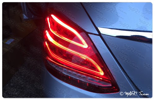

Nachdem bereits wir vor einiger Zeit Scheinwerfer auf ILS umgerüstet haben, hatte ich nun die Gelegenheit das ganze bei einem W205 auch hinten machen zu dürfen.
[bild=11][bild=9]

Nach einer erfolgreichen Codierung leuchtet alles wie ab Werk.
Einbau dann logischerweise in umgekehrter Reihenfolge.
[bild=2][bild=3]
[bild=12][bild=13]
[bild=5][bild=1]
