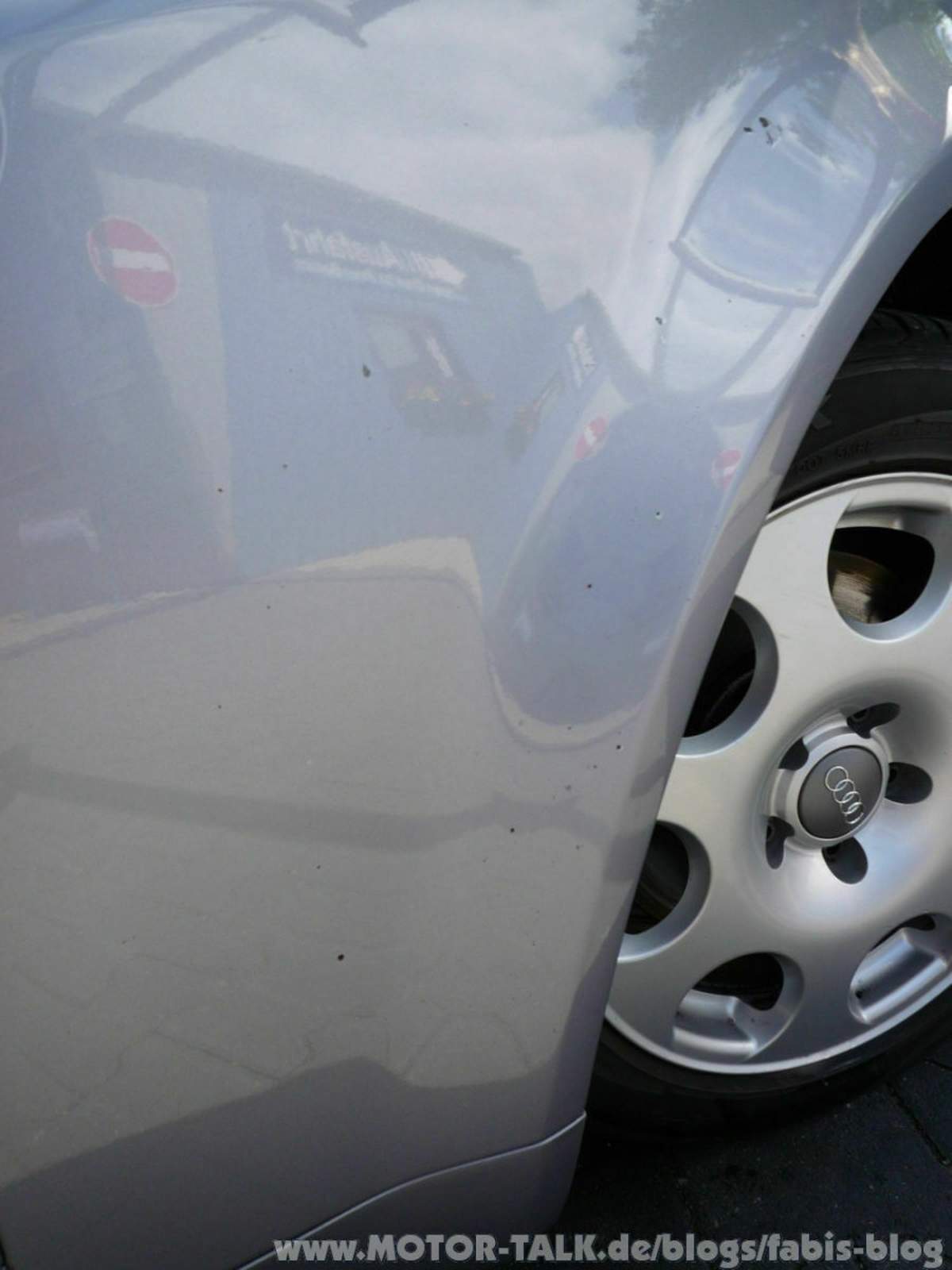

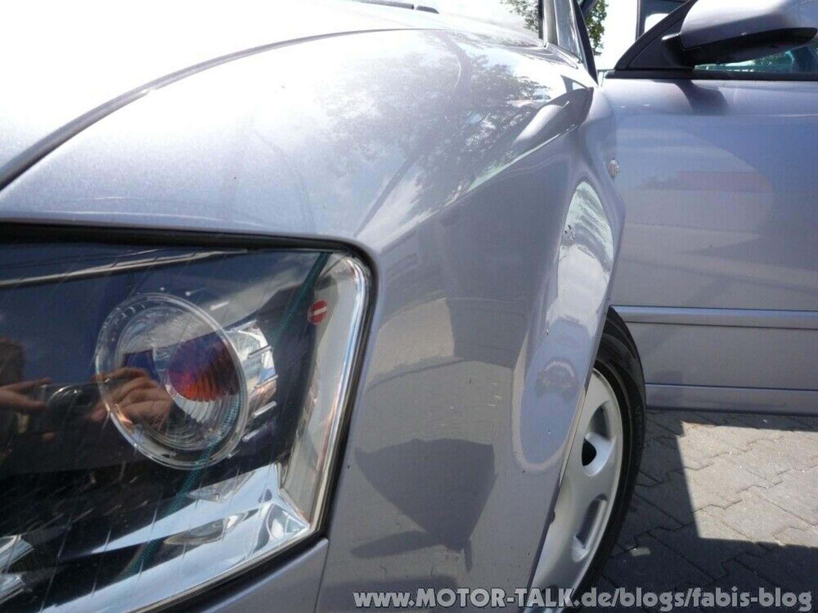

lange fragte ich mich ,warum der Lack vom linken Kotflügel so empfindlich auf Steinschläge reagierte, der Linke wie neu , jedoch sind die Befestigungsschrauben des Kotflügels nie gelöst worden. Also mit dem Lacktiefenmesser nachgemessen , an der Oberkante alles regulär (~110µm) , aber unten , also zwischen Radlauf und Oberkante nachgemessen - ~389µm. In den Ordner voller Unterlagen geschaut (Danke an den Vorbesitzer!!😉) , Smart Repair wegen eines Kratzers , wer sagts....
Heute sieht das aus wie auf den Bildern, also richtig Sche**e..🙁
Lackstift ist schon gekauft  , Ergebnis gibts am Wochenende oder früher 😉

Das sieht schon zeimlich krass aus.
Hoffe du bekommst es gut hin.
Tue May 19 21:46:35 CEST 2009    |    Spiralschlauch135157
Da gibst nur eins. Nägel mit Köpfen, neulackieren.
Aber ist mal interessant, wie sich Smart Repair so auswirkt.

Das hätt ich so nicht erwartet, danke, das du es mal so offen zeigst. Viel Glück beim aufarbeiten.

Das wird mit nem Lackstift wohl noch schlimmer aussehen weil die Farbe nicht passen wird. Würd lieber 100-150 Euro in die Hand nehmen und neu lackieren lassen. Aber bei Smart-Reapir kommt der gleiche Lack raus wie bei ner Neulackierung, da wurde einfach geschlampt, mehr nicht.

Nunja, in der Tat wird das mit Lackstift nicht aussehen wie "Neu" , aber wenn das erstmal etwas Retouchiert wird, fällts nicht sofort ins Auge , und da er bald verkauft werden soll , wird er entweder im Regen oder dreckig verkauft, da sieht das garantiert keiner mehr 😉

Nachdem ich heute mit meinem vor zwei Wochen poliertem Wagen in der Waschanlage war, traf mich beim anschließenden Rundgang bald der Schlag. Der linke Kotflügel muss mal nachlackiert worden sein. Nun hat er richtig schöne Spuren von den bei der Wäsche verwendeten Reinigern.
Scheint auch so eine Art Nachwirkung der Teillackierung sein, da es nur an diesem Kotflügel zu sehen ist. Also werd ich morgen mal zur Politur greifen und nacharbeiten.
