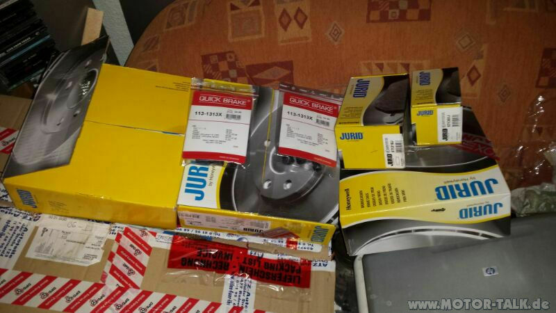

Scheiben und Klötze habe ich bereits besorgt. Wer jetzt an die großen Marken aka. Brembo, Zimmermann oder ATE denkt der hat gefehlt. Meine Scheiben und Beläge kommen von der Marke Jurid. Wem das nichts sagt der kann beruhigt sein. Kannte ich auch nicht. Jurid ist jedenfalls Erstausrüsterqualität und beliefert unter anderem ATE. Somit habe ich hier mal zugeschlagen.
Bremsscheiben hintenBremsscheiben hinten
Bremsscheiben vorneBremsscheiben vorne

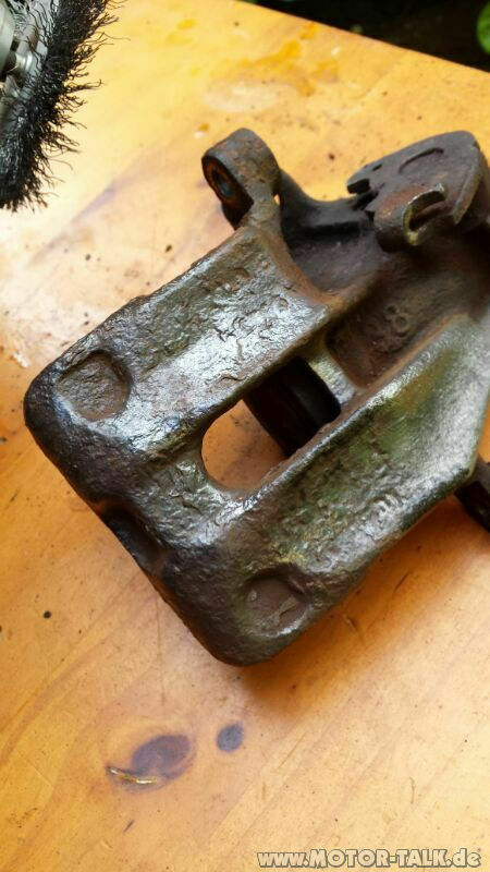

Weiter habe ich es aktuell noch nicht geschafft. Die Bremssättel hinten werden wohl mal abgeschliffen und neu lackiert in Schwarz. Ausprobiert habe ich das ganze schon mal allerdings noch nicht vollendet. Weiterhin muss ich einen Platz zur Demontage finden und mir mal eine WE frei nehmen um die Anlage umzurüsten.Zudem muss ich in dem Zuge noch die Bremsflüssigkeit wechseln. Ich denke gute 300 € an Material stehen noch aus, weshalb es noch etwas dauern kann mit dem nächsten Artikel von der Bremsanlage.
Angeschliffener SattelAngeschliffener Sattel
