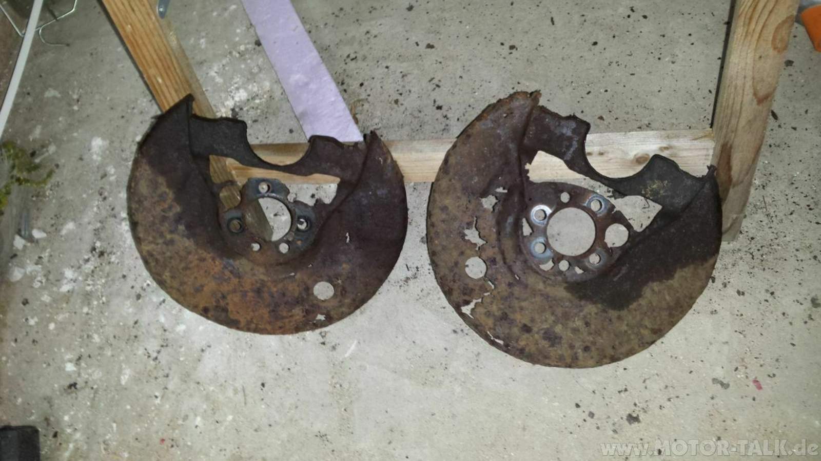

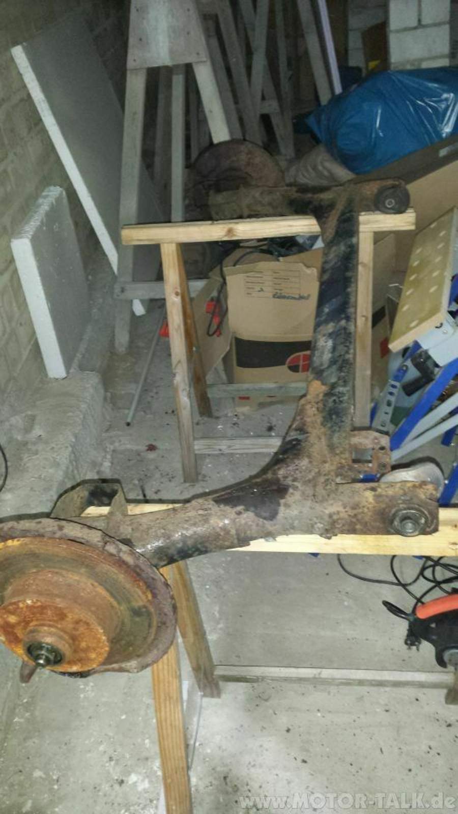

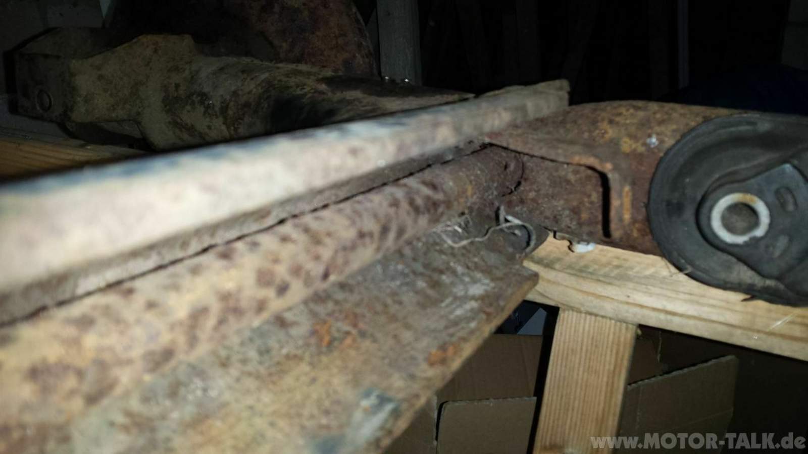

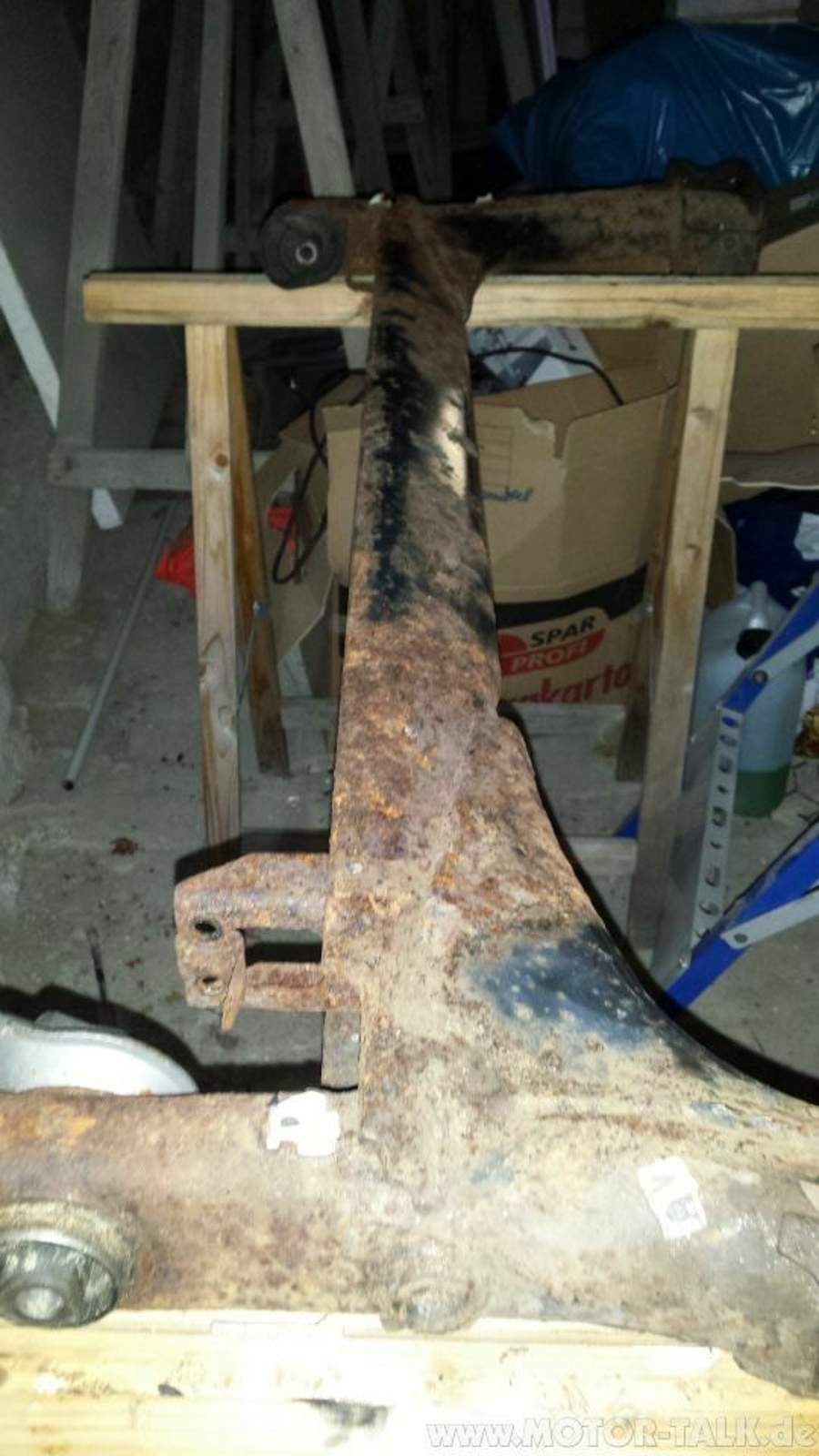

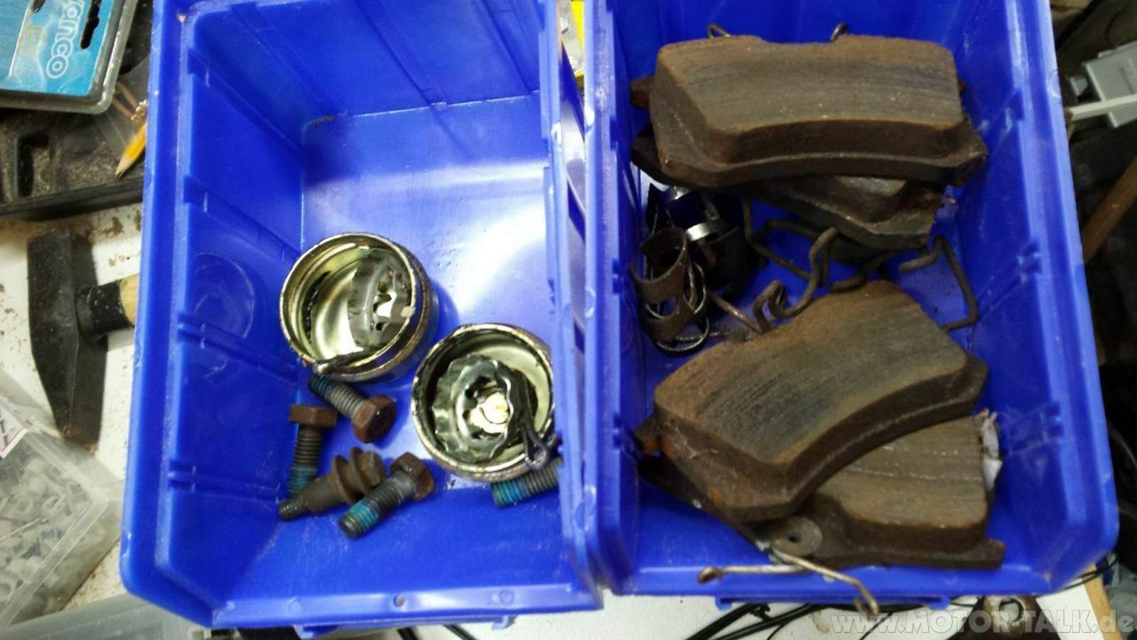

willkommen zurück in meinem kleinen Schrauberreich. Wie ihr alle wisst ist die nächste Baustelle an meinem Wolf die Bremsanlage. Und genau hier geht es nun voran. Ich habe mir übers Forum eine Scheibenbremsanlage für die Hinterachse gesichert, die ich hoffentlich bald bekommen werde. Damit ich aber bei dem TÜV Prüfer nicht in Ungnade falle habe ich gleich Nägel mit Köpfen gemacht und mir eine Hinterachse mit eingeschweißtem Stabi gekauft wie sie unter anderem im GT, GTI und G 60 verbaut wurde. Damit habe ich dann die selben Achsen wie der GTI verbaut und kann dem TÜV Prüfer ganz beruhigt unters Auto lassen.
Als ich dann am Neujahrs Morgen die Achse Abgeholt habe staunte ich nicht schlecht als ich eine komplette Achse mit Bremsanlage Handbremsseilen und Anbauteilen vorgefunden habe. Auf meine Frage ob er die noch abbauen wolle meinte der Verkäufer nur, dass ich das so mitnehmen könne. Für den Preis noch eine Bremsanlage mit guten Belägen, Scheiben und Radlagern für Lau ist eine feine Sache. Natürlich hatte ich da auch so nichts gegen und ahbe alles so wie es war in den Kofferaum gepackt. Klar die Ankerbleche sind zu ncihts mehr zu gebrauchen, aber dafür sind die Hinterachslager komplett Neuwertig. Der Rückweg erwies sich allerdings wegen Blitzeis als äußerst gefährlich. Mit 40 kmh auf der Landstraße ging es dann nach Hause.

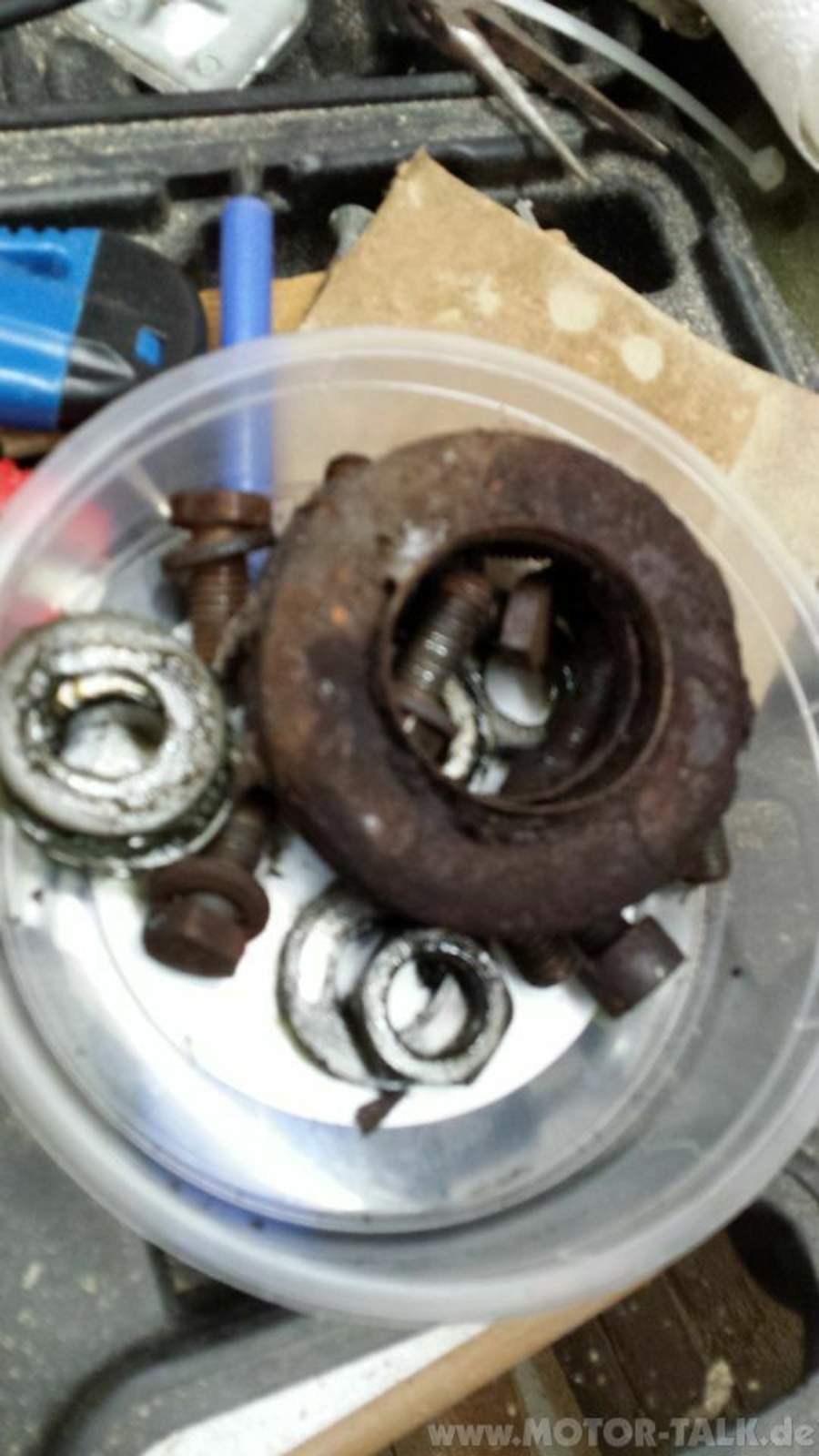

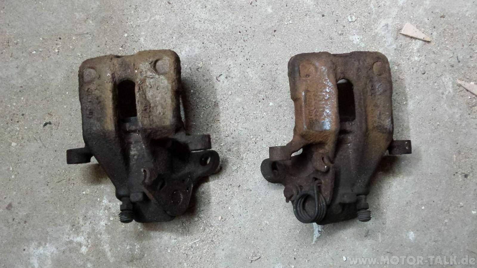

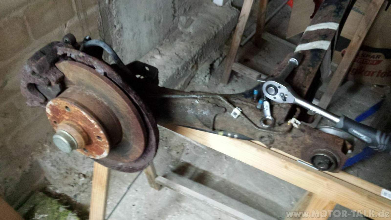

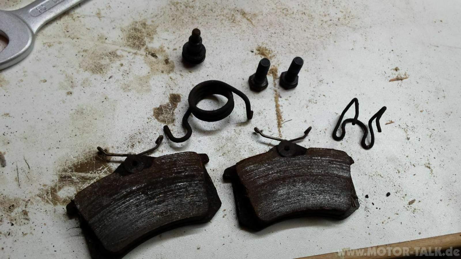

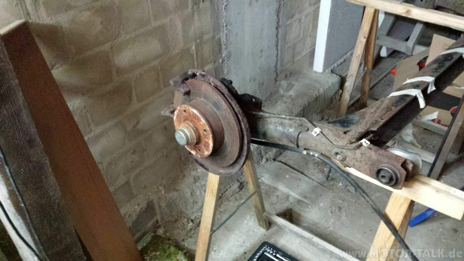

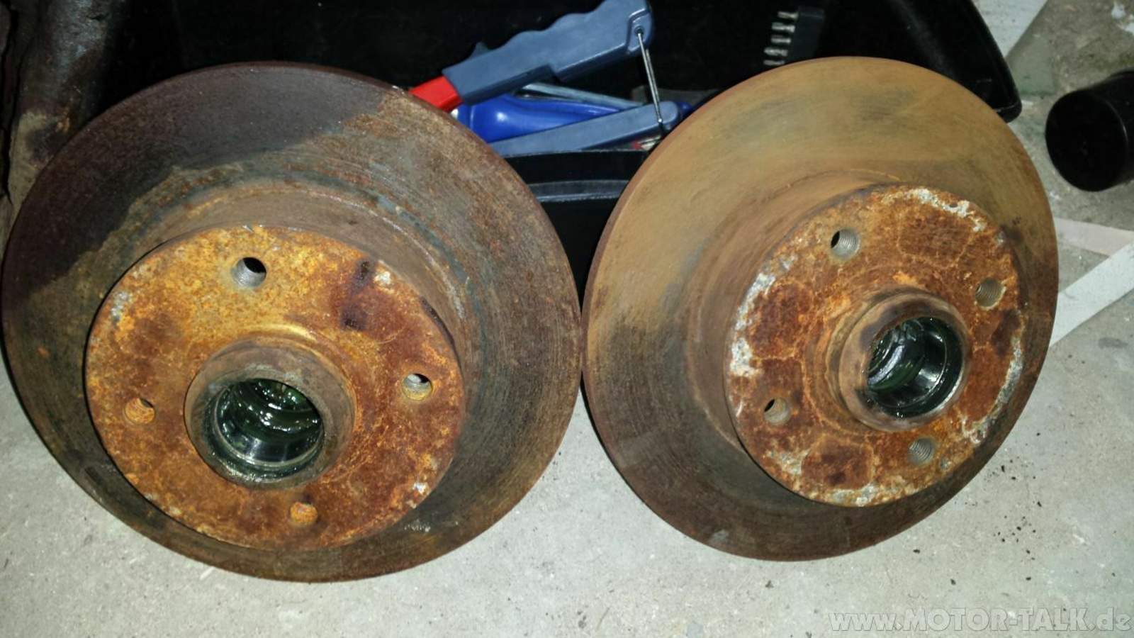

Nun ging die eigentliche Bastelei los. Die Demontage der Anbauteile. Los ging es mit dem Bremssattel. Dazu habe ich die Bremsleitungen abgeschnitten (waren eh abgfelext) und die Handbremsseile ausgeharkt. Dann die Schrauben am Sattel gelöst und schon ging der doch recht stark angerostete Sattel runter. Die Beläge und Scheiben sind noch echt gut und werden wahrscheinlich auf Vorrat wandern. Die Scheiben werde ich allerdings vorher nochmal von Flugrost befreien. Wesentlich schwieriger war die Demontage der Bremssattelhalter. Hier hatte ich wirkliche Probleme mit den Stark vergammelten Schrauben. Diese habe ich erst mit der Hilfe meines Nachbarn wieder gängig bekommen. Hier hat nur der Schlagschrauber als Argument ausgereicht. Doch das eigentlich schlimmste waren die Schrauben des Achsstummels Diese konnten nur unter 13 Bar Druck auf dem Schlagschrauber in Verbindung mit einer Hammer Meißel Schlagkombination und viel Angstschweiß ihrem Gewinde entlockt werden. Einige mussten sogar statt mit einer 15er mit einer 14er Nuss gelöst werden da sich die Schraube vorzeitig in den Ruhestand verziehen wollte. Nun habe ich alles demontiert und muss mir Gedanken machen was ich mit der zweiten Anlage machen soll. Falls jemand noch dringend eine braucht kann er ja Bescheid sagen da kann man sich bestimmt einig werden. Ansonsten werde ich die wohl säubern und als Reserve behalten.

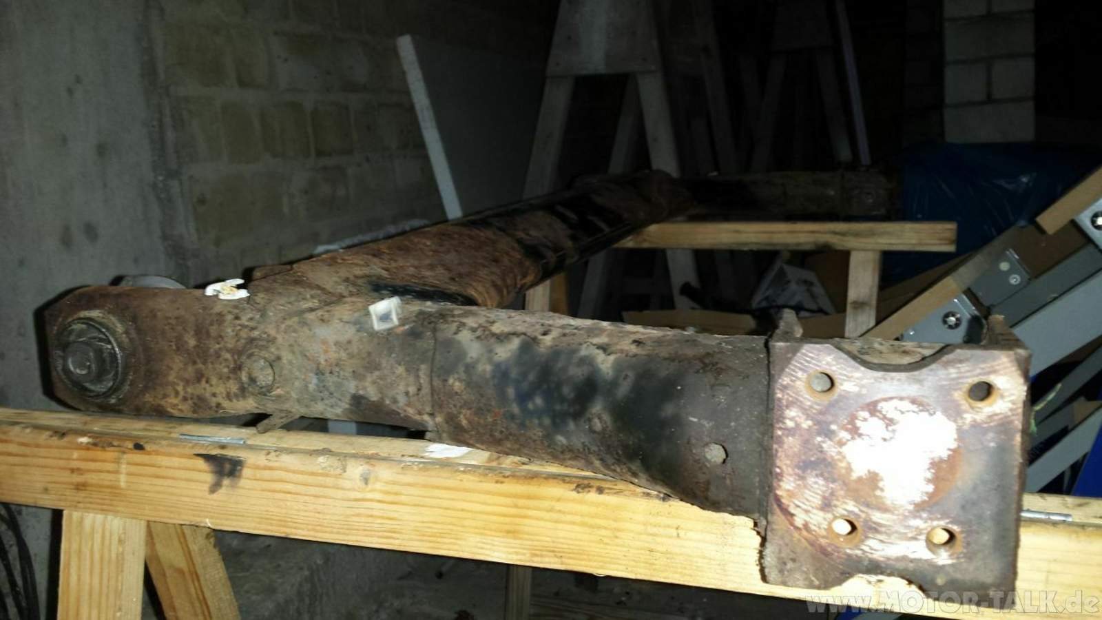

Als nächstes wird die Achse gestrahlt werden und anschließend mit einem noch nicht ausgewähltem Korrosionsschutz lackiert werden. Der Einbau der Bremsanlage wird sich etwas hinziehen, da ich direkt in einem Zuge vorne auf die G 60 Anlage umbauen möchte. Dazu benötige ich noch einen 23er HBZ ohne ABS Einheit. Alles in allem kein Billiger Spaß, aber gerade bei den Bremsen soll man ja bekanntlich nicht sparen. 😉

Im Übrigen die Bremssättel nicht einfach zurückdrücken...
Die automatische Nachstellung im Sattel wäre sofort zerstört.
Mit nem Schlüssel für den Winkelschleifer kannst die aber zurückdrehen,der fasst wunderbar in die Nasen vom Kolben.
Beläge und Scheiben ersetzen bitte...😉

Vom äusseren geht das doch alles noch.
Ich denke auch. Sieht zwar stark rostig aus, ist aber nur oberflächlich. Das Matial ist so dick, bis da was durchrostet ists noch lange hin.
Also muss der Kolben zurück gedreht und nicht gedrückt werden richtig?
Bremst sich so mit der kleinen Bremse schon ganz knackig😁.
Hatte der G 60 einen 22er oder 23er HBZ? Ich bin mir da gerade nciht ganz sicher 🙁
Die haben die kleinere Lucas54-Bremse (16V-Bremse) mit normaler 4-Loch-Achse, aber das weißt du ja bestimmt schon😉.
Das weiß ich noch nicht 😁 Danke dir.
Sat Jan 04 15:08:31 CET 2014    |    Batterietester47956
Soweit ich weiß, gabs serienmäßig nur HBZ mit 20 und 22mm. Habe grad eben aber auch gelesen, dass die HBZ vom T4 ohne ABS auch passen sollen und nochmal ne Nummer größer sind. Ich glaube aber, dass ist dann zu viel des Guten. Mehr als Blockieren können die Räder eh nicht😁.
Sat Jan 04 16:09:40 CET 2014    |    niclas1234
Ja also die 22er HBz warem vom G 60 habe ich gerade geschaut. Mein TÜV Prüfer meinte ich bräuchte kein ABS nachrüsten. Das ist mir auch sehr lieb. Ich beziehe mich zwar bei der eintragung auf einen G 60 aber den schnickschnack brauche ich dann Gott sei dank nicht.
Sun Jan 05 02:10:31 CET 2014    |    nosdriver
50/50 du musst drücken und drehen,gleichzeitig.
Von VW gabs da nen Spezialwerkzeug für...
Findet sich ab und an in der Bucht.
Aber ob es den Preis wert ist für die paar mal welche es angewendet wird.
Bei hinteren VW Sätteln mach ich es immer so:
-Hammerstiel in den Kolben
-den besagten Schlüssel angesetzt
-leicht auf den Hammer drücken und gleichzeitig drehen...
Welche Richtung merkst du dann am Widerstand gegen den Hammer.
Schwerer zu erklären als zu machen 😉
