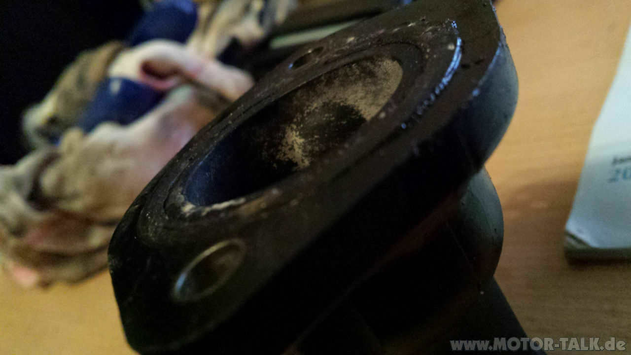

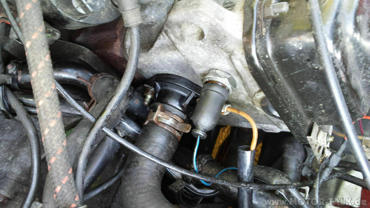

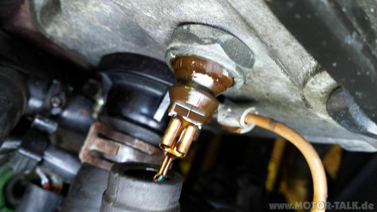

Nach der großen Reparatur am Kopf hatte ich eigentlich die Hoffnung, dass ich erst mal etwas Ruhe aus dem Motorraum habe um mich dem Rest des Wagens zu widmen. Aber das hat natürlich nicht geklappt. Eines Tages an der Tanke sah ich beim regelmäßigen Kontrollieren des Ölstands, dass getriebeseitig am Kopf Öl war und das ganze Getriebe leicht feucht war. Nach einer Ersten Schocksekunde habe ich dann festgestellt, dass das Getriebe selber nicht Ölfeucht war. Sollte also heißen hier hatte sich Kühlwasser ausgebreitet. Zwei Blicke später war die Diagnose bereits gestellt. Der Öldruckgeber ist undicht und der darunter sitzende Kühlwasserflansch ist undicht geworden. Schnell zu VW rein und die Teile bestellt.
[bild=1]
Heute an diesem Sonnigen Tag habe ich mich dann mal ans tauschen gemacht. Leider durfte ich dabei feststellen, dass man mir den falschen Öldruckgeber bestellt hat. De verbaute hat einen Arbeitsbereich von 0,15 bis 0,45 bar. Der gekaufte hat 0,15 bis 0,35 bar. Hier musste ich also unvermittelter Ding abbrechen und den Alten wieder einbauen. Also dann eine Schüssel unter den Wagen und den Flansch ausgebaut. Ich werde irgendwie nicht warm mit diesen Verdammten Schellen muss ich sagen. Hat wieder mal eine Ewigkeit gedauert die ab zu bekommen. Naja der Rest ist natürlich Standard. Raus, rein fertig! Beim Blick auf den alten Flansch war auch klar warum es dort rausgesuppt hat. Komplett runter die Dichtung.
[bild=2]
den hättest du ruhig nehmen können😁. die angabe ist der toleranzbereich-nicht der betriebsbereich😉.
der schalter ist ein öffner, d.h. ohne druck schaltkreis geschlossen -> warnlampe blinkt.
mit druck öffnet der schalter --> lampe aus.
der braucht also was zwischen 0,15 und 0,35 bar, bis er öffnet.
vw ist dazu übergegangen, den nötigen druck abzusenken. deshalb hat dein 'neuer' niedrigere angaben. wenns den alten überhaupt noch gibt.
denn es gab durch dünnere leichtlauföle, den vermehrten einbau von ölspritzdüsen (druck im system sinkt dadurch!) vermehrt fehlalarm, wenn der schalter die toleranzobergrenze von 0.5 oder 0.45 hatte und diese nicht gepackt wurde.
deshalb läßt man es jetzt bei 0,35 oder bei manchen modellen sogar weniger bewenden.
die 0,15 sind das minimum im zylinderkopf; erst dann muß es piepen.
wichtig ist der untere, ein schliesser übrigens. der reagiert erst bei hohem druck (je nach motor zwischen einem und 2 bar). sollte er auch, denn der ist für die kurbelwelle zuständig.
wenn beide zusammen 'angehen', ist holland in not und es heult irgendwas😁
