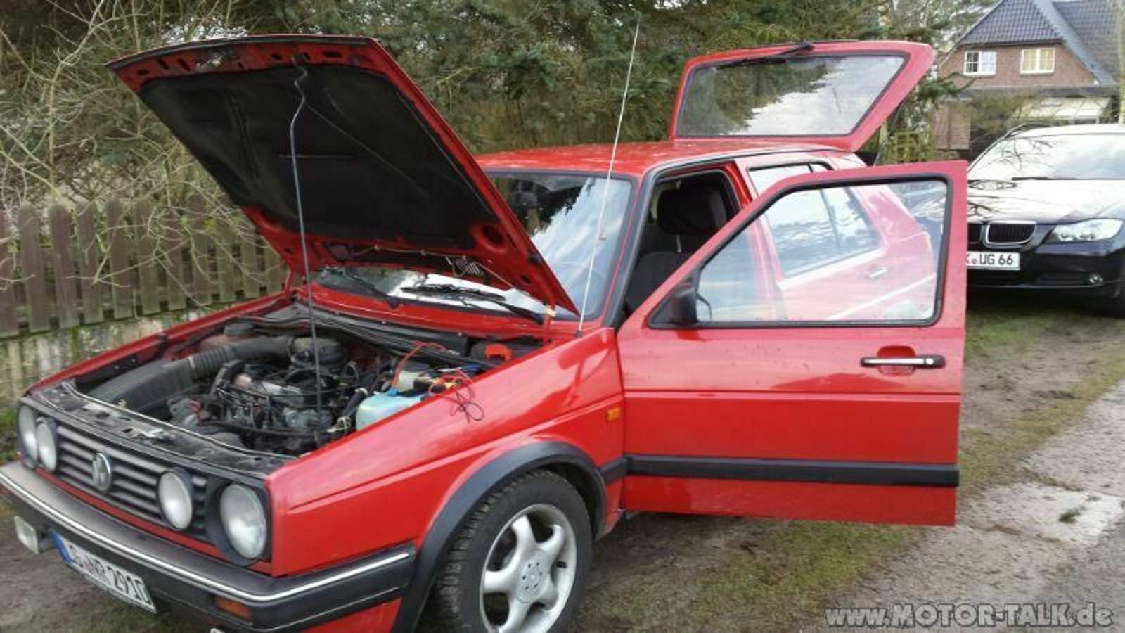

Hallo Leute,
ja bei dem Umbau der bremse war ich stehen geblieben, aber hier geht es erstmal nicht weiter. Und dies hat auch einen guten Grund. Und zwar hat mir das Leben einen Strich durch die Rechnung gemacht. Der Wagen Mitte Januar nach einer kurzen Abstellzeit angefangen beim Beschleunigen nach rechts zu ziehen. Dies wurde mit der Zeit so stark, dass der Wagen nahezu unfahrbar wurde. Ich habe es anfangs noch mit meinem eigenen Wissen versucht zu diagnostizieren. Also das Auto an einem einigermaßen trockenen Tag aufgebockt und unter geschaut. Dort meine Checkliste abgearbeitet:
- Bremsen freigänig
- Antriebswellen in Ordnung
- Reifen gleichmäßig abgenutzt
- Spurstangenköpfe ohne Spiel
- Lenkgetriebe fest
- Querlenkerlager heile
Mir gingen so langsam die Ideen aus. Und weil ich dann am Ende nun mal nicht vom fach bin habe ich in die nächste freie Werkstatt übergeben. Die haben sich den Wagen dann nach vorheriger Terminabsprache auf die Bühne gestellt. Nach 6 Stunden kam dann der Anruf vom Meister. Der Wagen ist abholbereit. Auf die Frage was der Fehler wäre meinte man nur ich solle selber vorbei kommen. Tja vor Ort kam dann der große Weckruf.

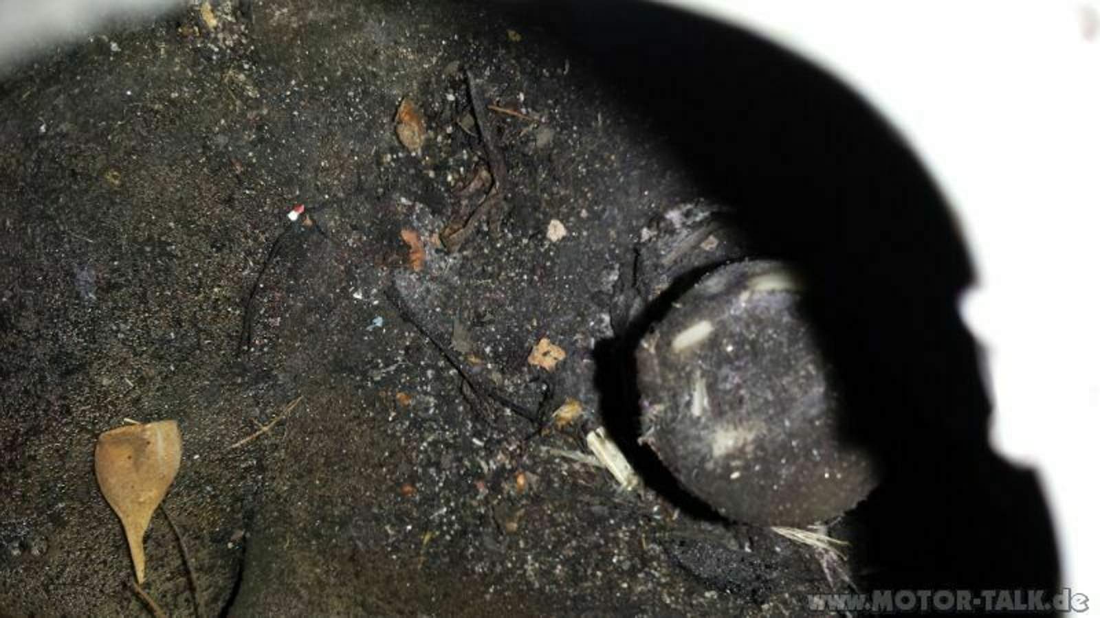

Die gefunden Schäden am Wagen waren eigentlich materiell keine große Sache, trotzdem hätten sie meinem Wolf fast das Genick gebrochen. Doch nun langsam. Was war überhaupt los? Also im Grunde war der gesamte Achsträger lose. Der Grund hierfür war genau so einfach wie tragisch. 4 Schrauben waren falsch. Nun Fragt mich nicht wie dies gekommen ist, denn wir haben die selben Schrauben am Träger wieder verwendet die schon drinnen waren. Im Gegenteil, eine Schraube war falsch und wurde getauscht. Aber gut die Werkstatt sollte wissen wovon sie redet. Der Hauptfehler war da aber nicht die Schraube sondern ein Gewinde.
Und genau hier wird es interessant. Es handelt sich um das Gewinde welches die Schraube vom hinteren Querlenkerlager hält. Auf der Beifahrerseite im Holm. Hier müssen die Schweißpunkte nach 23 Jahren wohl gerissen sein. Und auch hier kann ich mir nicht erklären woher dies gekommen ist. Ich bin mir sicher, dass sich die Schraube fest ziehen ließ bei der Befestigung des Achsträgers. Aber gut vom Hoffen und Bangen weg. Die Werkstatt bot mir an in 3 Wochen die Reparatur anzugehen für 600 – 1000 € Kostenvoranschlag, was wohl (laut deren Aussagen) einem Totalschaden des Fahrzeugs gleich kommen würde. Es wäre wohl nötig den Achsträger komplett samt Motor und Getriebe zu demontieren und den Holm zu zersägen um diese Gewinde zu tauschen. Andernfalls 5 € für die Kaffeekasse und ich bin nie dort gewesen (Damit sie keinen Ärger bekommen können mich so weiter fahren zu lassen). Ich habe mich vorerst für letzteres entschieden und habe mich ins stille Kämmerlein gesetzt um ein wenig mit mir selbst zu reden.
Die Frage war ja nun ob mein Wolf ein Totalschaden ist oder doch nicht. Ein Anruf in der zweiten Werkstatt brachte mir genau das selbe Ergebnis. Kosten ab 600 € aufwärts und selbes Prozedere. Es sah also übel für den Wolf aus. So langsam gingen schon die ersten Blick in Richtung der bekannten Autobörsen. Genau hier ist die Stelle mich bei zwei Leuten zu bedanken, welche mich am meisten Unterstützt haben. Das ist einmal der Schwarter von hier aus dem Forum. Dieser hat sich kurz nach der Fehleranalyse mit mir in Verbindung gesetzt. Dank ihm kam ich erst auf den richtigen Weg den Wolf zu reparieren. Den die Annahme der Holm müsse aufgeschweißt werden ist, wie die Kenner wissen, totaler Unsinn. Dies war mir aber auch nicht bewusst. Ich bin ja quasi noch Golf Azubi. Die einfachere und TÜV Konforme Möglichkeit ist, den Zugang in den Holm durch den Fußraum zu schaffen. Und hier bekam ich den nächsten Tipp von meinem Bekannten Joachim der mir erklärte, dass es beim Golf im Fußboden eingeklebte Deckel gibt, welche lediglich eingeklebt und über lackiert sind. Hiermit sind diese kaum noch zu erkennen. Wenn man aber weiß wo nach man suchen muss lässt sich mit einem Schraubendreher schnell ein Zugang schaffen. Und Hiermit nochmal meinen größt möglichen Dank an die Beiden die mir wieder Mut gemacht haben und damit den Wolf wohl auch gerettet haben.
Doch die Geschichte war ja noch nicht am Ende. Wie wollte ich nun arbeiten? Ich habe mit einigen Leuten geredet bis ich mit einem Klassenkameraden zusammen die Reparatur beginnen konnte. Dessen Vater führt einen Landwirtschaftlichen Betrieb und ist somit bestens ausgerüstet mit Halle Werkstatt und Schutzgasschweißgerät. Also am Wochenende zu ihm und den Wagen Aufgebockt. Teppich hoch und mit einem Schraubendreher die Kappe freigelegt. Beim öffnen der erste Dämpfer in meinem Eifer. Mich erwartete keine Mutter sondern ein Zylinderförmiges Gewindeende. Was also tun? Das Loch war zu allem Überfluss auch noch so klein, dass ein ansetzten von Größeren Werkzeugen kaum Möglich war/ist. Also wohl oder Übel das Blech aufgetrieben. Doch auch mit aller Gewalt und Verlängerung haben wir nicht genug druck auf das Gewinde bringen können um den Bolzen welcher von unten drinnen Steckte zu entfernen. Also die nächste Idee: Warum schweißen wir das Gewinde nicht einfach wieder fest? Gesagt getan! Mein Kumpel das Schweißgerät raus geholt und fest geschweißt. Nach dem Auskühlen habe ich mich unter geschmissen um den Bolzen heraus zu drehen. Mit einem lauten Krachen verabschiedete sich die Schweißnaht und wieder drehte sich alles rund. Diesen ganzen Spaß wiederholte ich noch zwei mal bis ich keine Lust mehr hatte. Wie es schien war das Gewinde beim Schweißen mit dem Bolzen verschmolzen.
Und schon wieder stand ich da und hatte keine Ideen mehr. Möglichkeiten gab es mehrere. Entweder den Kopf vom Bolzen abflexen. Das war aber nicht möglich ohne den Achsträger zu beschädigen. Von oben das Gewinde zerschneiden war auch nicht wirklich Möglich mit unseren Werkzeugen. Zudem darf man nicht vergessen, dass es sich hierbei um eine gehärtete Fahrwerkschraube handelt. Also wieder rückgebaut und zurück ans Schreibbrett.
