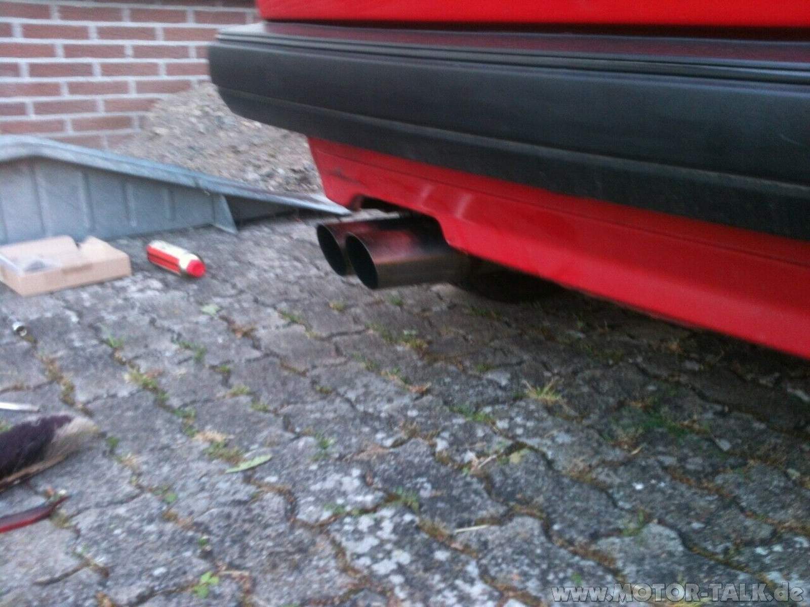

Hallo Leute,
ich als Schüler habe Ferien und von daher viel Zeit und somit wurde heute mal wieder was am Wagen gemacht. Dazu wäre erst mal ein Nachtrag auf meine Mängelliste zu setzten. Ich habe bei einem Kurzbesuch auf der Hebebühne vor einigen Wochen festgestellt, dass mein Endtopf ziemlich fertig ist.
Ich hatte mit meinem Vater darüber geredet und mal nebenbei fallen lassen, dass ich mir auch gut einen dezenten Sportauspuff an meinem Wagen vorstellen könnte. Mein Vater meint es in der Hinsicht gerne etwas zu gut mit mir und so hatte ich zwei Wochen später ein Paket auf dem Bett. Ein 2 X 90 mm Sportendtopf scharf geschnitten. An sich sehr nett von ihm, aber den Teil mit „dezent“ hat er wohl überhört. Weiteres Problem stand dann auf dem Topf drauf: „ ATU“ !!!! Ja ich weiß was ihr euch gerade denkt. „Amateure Treiben Unfug“ oder auch „Altteile umlackiert“. Ja auch ich hab keine so hohe Meinung von ATU. Wie ich mal gelesen habe, sollen die Endtöpfe wohl einigermaßen haltbar sein aber gut.
Nun hatte ich natürlich die Möglichkeit den Endtopf einfach nicht anzubauen aber der alte ist einfach nicht mehr gut und ich habe leider den Zwiespalt, dass mein Vater ihn bezahlt hat. Es wäre einfach undankbar ihn abzulehnen zumal ich auch nichts gegen einen etwas kernigeren Sound hätte. Und da später eh mal ein Doppelrohr angebaut werden sollte, habe ich mir den Plan gemacht nun diesen Endtopf anzubauen. Dabei muss ich an der Heckschürze den Ausschnitt anfertigen um Doppelrohre verbauen zu können. Später kann das ATU Teil dann ab und ein hochwertiger Markenauspuff dran.
Diesen Plan habe ich heute umgesetzt. Die Ansage war: „Ich hänge mal eben kurz den anderen Endtopf unter :D „ Daraus wurde eine 4 Stunden Aktion die noch einige Überraschungen beinhaltete.
Anfangs ging es gut voran. Auto auf Auffahrrampen, Gummis aushängen und da war auch schon das erste Problem. Der Endschalldämpfer wird auf das Rohr des Mittelschalldämpfers gesteckt. Die Schelle um die beiden Rohre ließ sich ganz schnell abnehmen aber die Rohre saßen so bombenfest aufeinander, dass ich 2 Stunden lang unter dem Auto lag um den Endschalldämpfer zu entfernen. Danach musste ich an der Heckschürze den Ausschnitt fertig machen. Flex an geschmissen und grob vorgearbeitet. Mit Feilen dann die Feinarbeit. Als letztes Rostschutz auf die Schnittkante. Der Rest war dann schon fast ein Kinderspiel. Endschaltdämpfer Einhängen und mit Schelle festschrauben. Die Schelle und die Gummis habe ich komplett neu gekauft. Zum Thema Gummis: Die haben natürlich beim Einbau auch noch ein wenig rumgezickt.
Das Resultat finde ich ganz anschaulich. Der Auspuff hängt gut in der Halterung. Klingt ganz nett und rostet wenigstens nicht. Ich weiß das Teil ist Geschmackssache und der ATU Schriftzug ist eine Degradierung aber da habe ich schon ein paar Gedanken zu.
Anbei noch ein paar Bilder. Ich sah natürlich auch entsprechend aus ;-)
Heute wurde Lack, Lackstift und Füllgrund etc. bestellt. Damit möchte ich vorbeugend die Roststellen am Wagen behandeln. Das wird aber erst nach dem Kotflügel und anderen Kleinigkeiten kommen.
Und wie immer nehme ich gerne Lob, Kritik und Anregungen entgegen.

Schraub-Action! Das ist immer gut - egal, was auf dem Auspuff steht. Ich finde ihn optisch ganz passend zum Golf 2. Sieht dem GTI-Auspuff ja ähnlich.

Sieht ganz akzeptabel aus. Für meinen Geschmack sind die Endrohre zwar einen tick zu groß, aber du hast dir den ja nicht ausgesucht. Der Ausschnitt ist dir wirklich gut gelungen. Wenn der Klang auch passt ist doch alles wunderbar. :)

is deine kiste, aber doppelrohr egal was draufsteht geht garnet. da hätt ich faddi lieber n schönes rohr schleifen lassen ;)
das mit den festgebackenem is aber echt n bissle n scheiss geschäft. da hilft nur rostlöser und ne lötlampe ;)

Der GTi hat doch auch Serienmäßig ein Doppelrohr oder nicht? Was wäre denn da dein Vorschlag?
Wenn das Ding jetzt nicht rumbrüllt wie ein Hirsch, haste meinen Segen. ;)
Nee der grummelt nur ein wenig vor sich hin :D Also das große Brüllen machter Gott sei dank nicht. Mittelschalldämpfer und Kat sind ja noch unterum das ein wenig einzudämmen.

mmh den gleichen auspuff hab ich auch unterm golf und ob da atu drauf steht oder net ist mir egal denn er ist auch nur bei nen auspuff hersteller produziert wurden.
bei mir ist er mittlerweile 8 jahre drunter und macht keine probleme auch keinen rost.
ich hab noch die alte serie die wurde mal nach kurzer zeit schnell eingestampft da sie zu laut wurde.
ein prüfer hatte mal über 100db gemessen.
einen schönen dumpfen klang hat meiner muss ich ehrlich sagen.
achja kleiner tip merke dir die stelle mit der prüfmarkierung und ko die ist nicht unten sondern neben dem rohr das in den esd geht.

Das ist mir auch schon aufgefallen. WIe will die Polizei bei einer Kontrolle das feststellen? :D
Aber ja grollen tut er auch etwas aber so heftig ist es denn doch nicht.

KAnn es übrigens sein, dass ein Endtopf eingefahren werden muss?
Mir kommt er vor als würde das Brüllen lauter werden.
Tue Jul 16 15:49:39 CEST 2013    |    flo-95
Ja, der Klang verändert sich im Laufe der Zeit. Der "endgültige" Klang wird oft erst nach vielen hundert bzw. tausend Kilometern erreicht.

ja auch endschalldämpfer müssen eingefahren werden denn mit der zeit verbrennt die wolle drinnen
