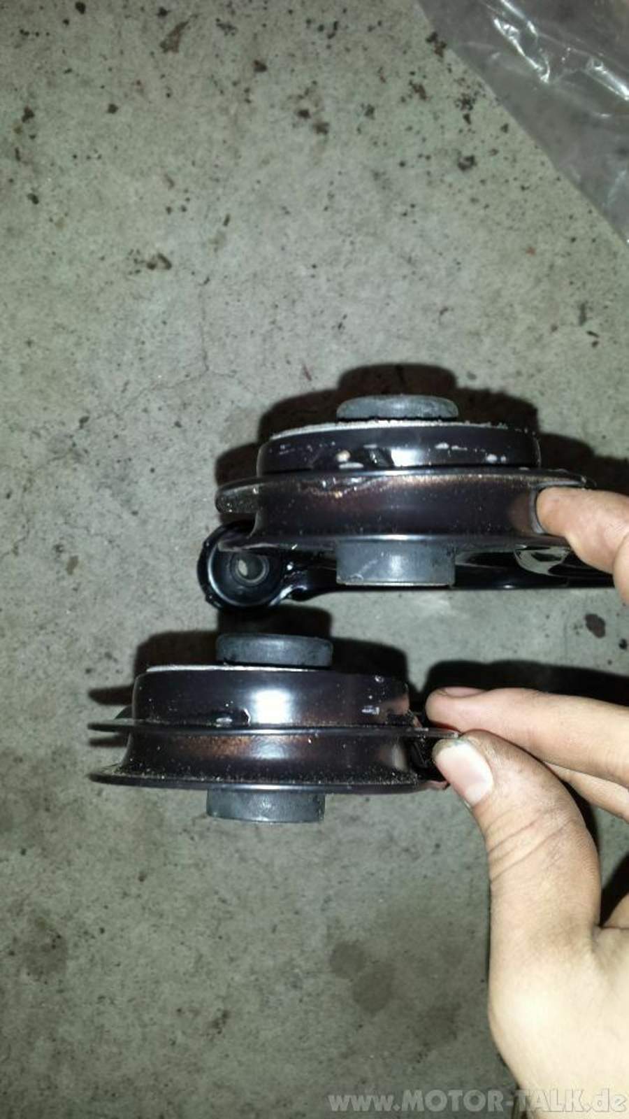

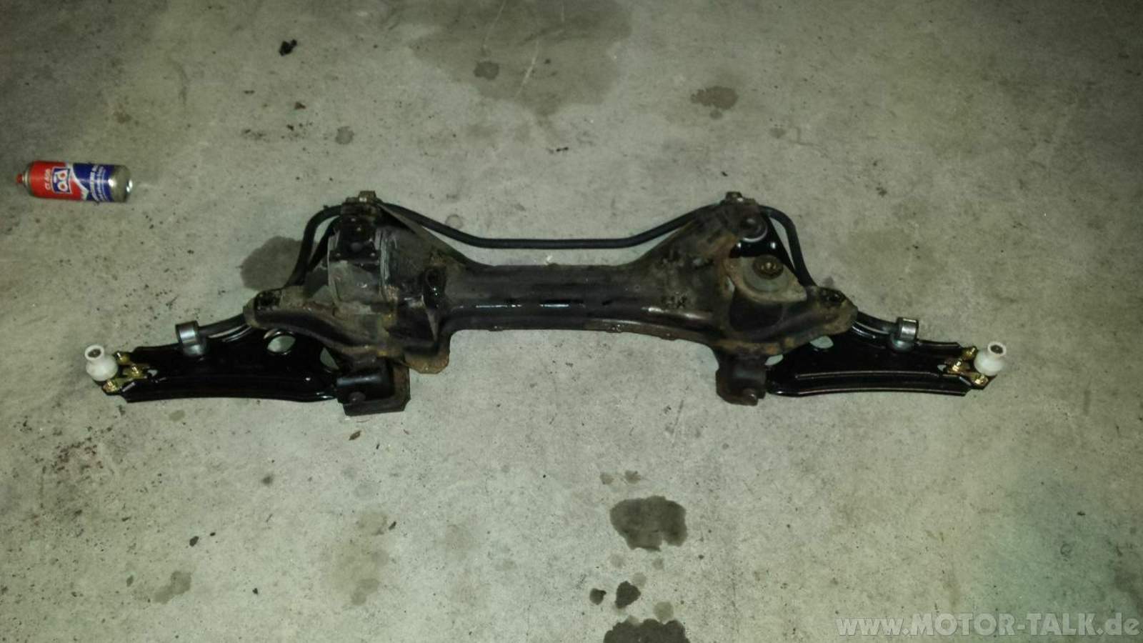

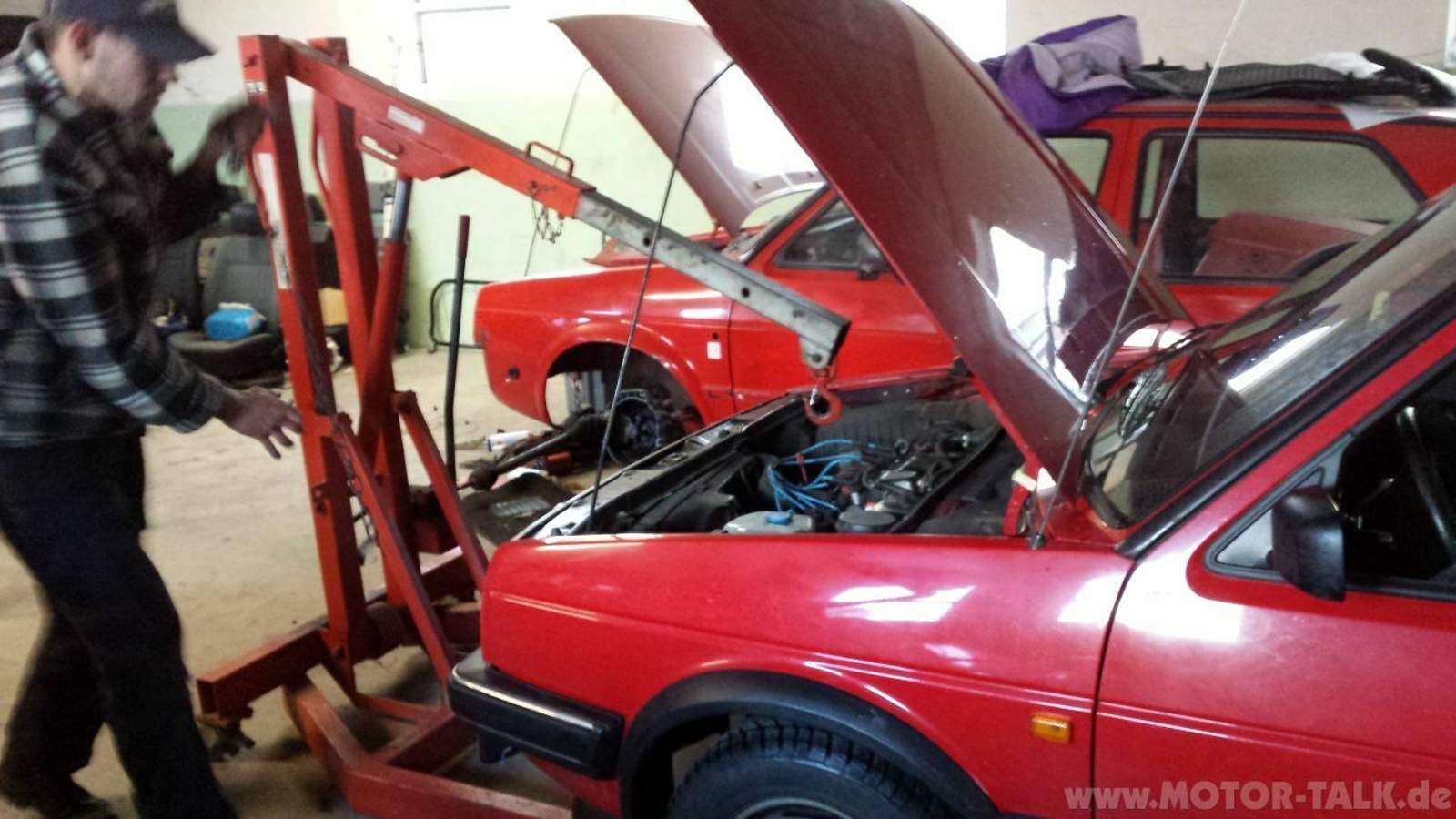

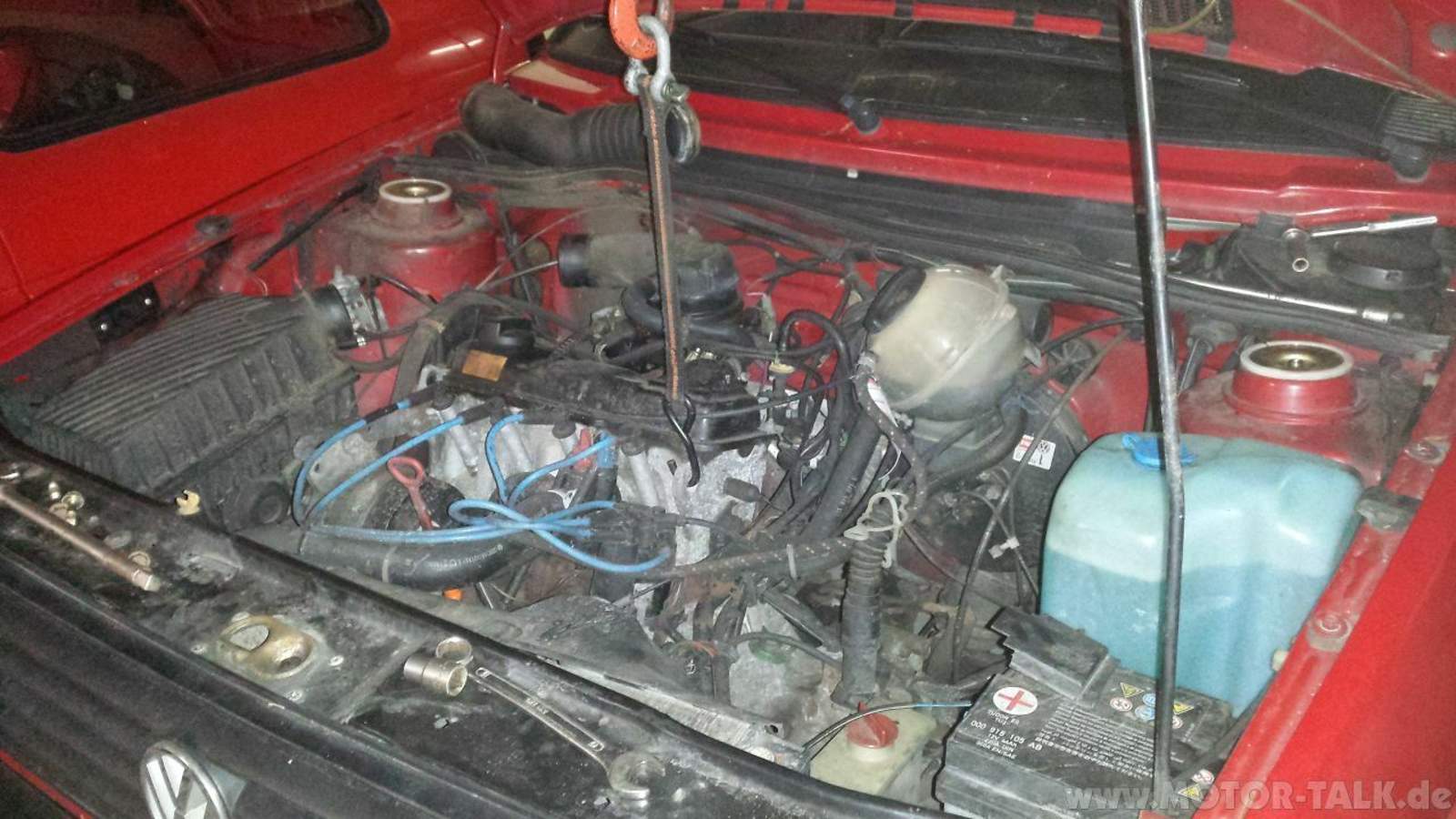

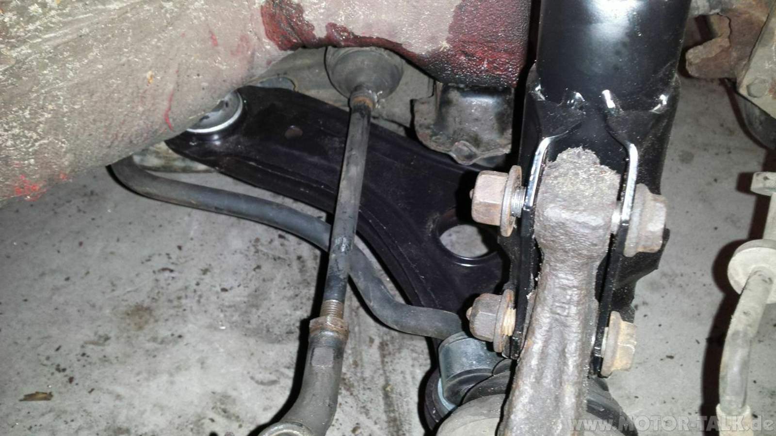

Erstmal das was ich vor mir liegen habe:

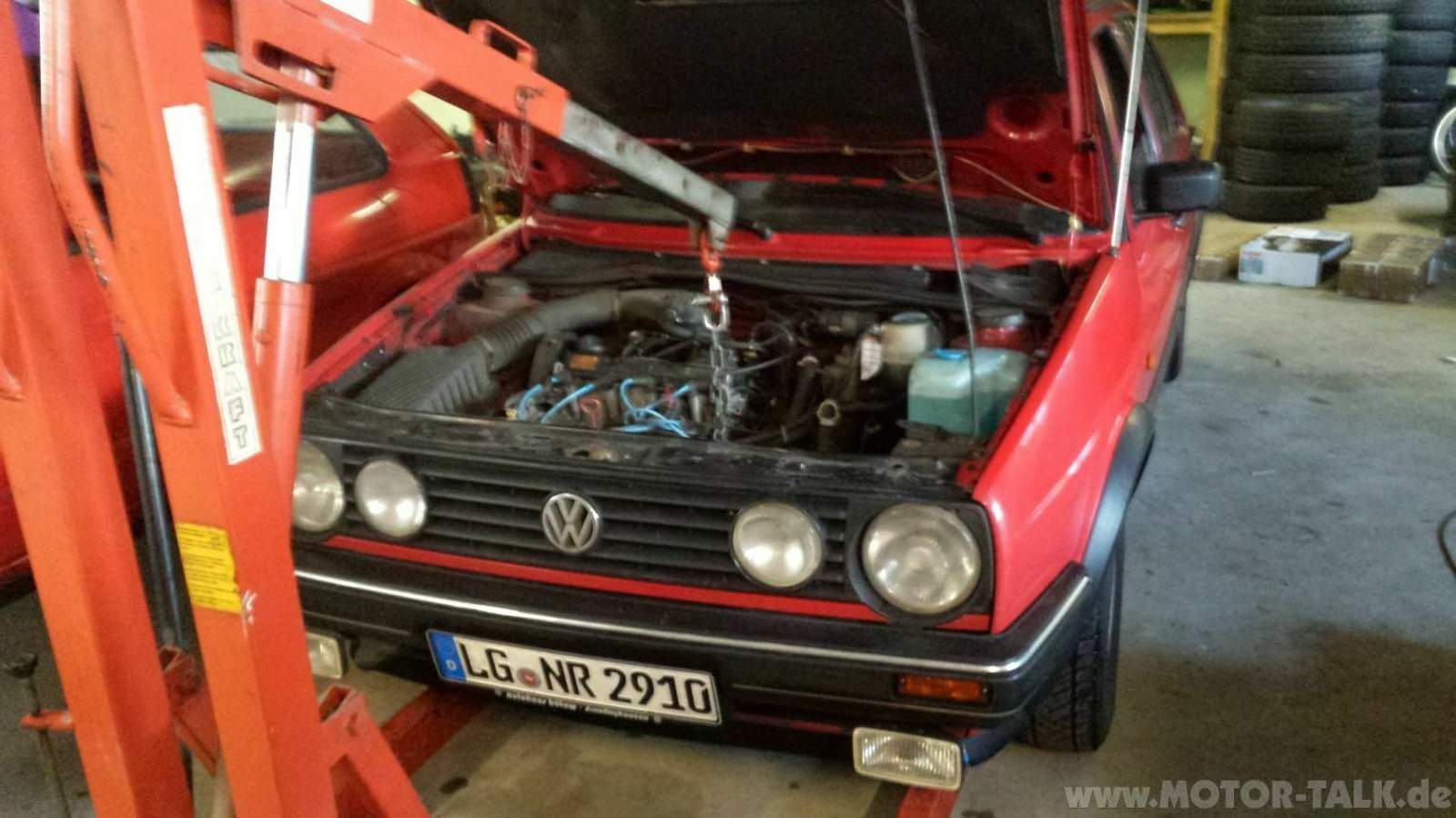

Mein Golf auf Böcken und am Kran hängend. Ausgebaute Stoßdämpferbeine und einen kaputten Achsträger. Dazu Fahrwerksteile im Wert von knapp 500 € im Kofferraum. Obendrauf eingelaufenen Bremsscheiben vorne. Augenscheinlich zwei linke Querlenker.

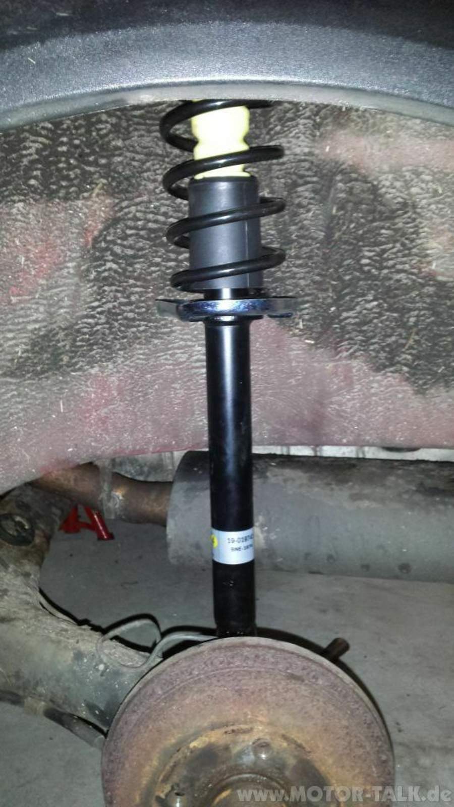

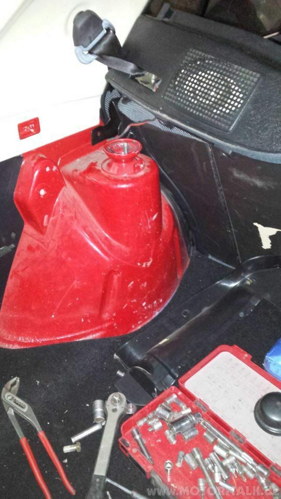

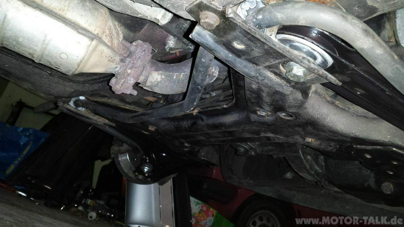

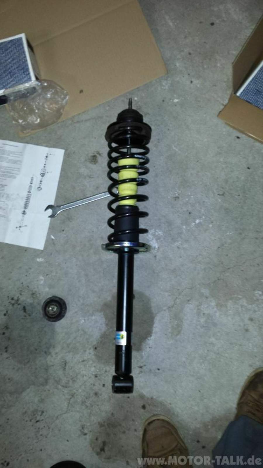

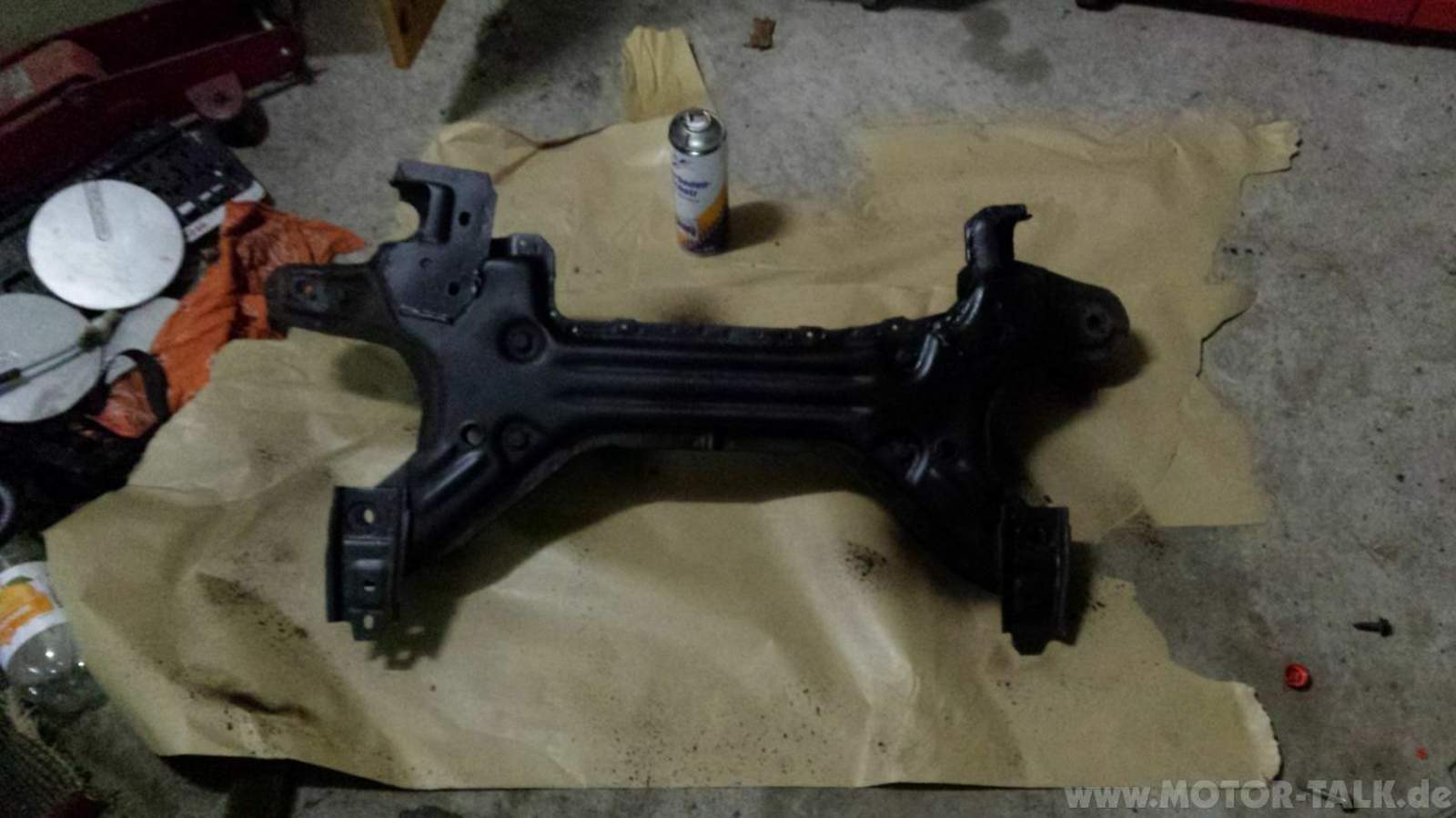

Und nun das was gemacht wurde:
Wie schon einige es sagten, es hilft mir jetzt nix den Kopf in den Sand zu stecken. Also direkt los gelegt am Samstag Mittag und erstmal bei Claus von Essen angerufen. Der hat mir dann das erklärt was hier bereits gesagt wurde. Die Querlenker kann man beidseitig einbauen. Wieso bin ich nun vom Gegenteil ausgegangen? Wenn ihr oben in die Fotos schaut sehr ihr ein Bild wo die hinteren beiden Lager abgebildet sind. Da dort das Lager auf einer Seite höher raus steht kam ich darauf, dass es dort eine Einbaurichtung geben müsse. Ich habe befürchtet, dass eventuell das Metall des Querlenkers gegen den Achsträger knallen könnte. Nach dem Gespräch mit CvE waren meine Befürchtungen aber gelegt und ich konnte anfangen mich um die Reparatur zu kümmern. Der bereits organisierte Ersatz für meinen Achsträger wurde entrostet und mit Unterbodenschutz behandelt. Die Bereits ausgebaute Achsträger vom Stabi befreit und weggestellt. Den Stabi dann ebenfalls mit Unterbodenschutz behandelt und trocknen lassen. Dann Traggelenke an die Querlenker und diese dann an den Achsträger. Stabi mit Koppelstangen versehen und in die neuen Stabilager gedrückt. Die so vormontierte Achse dann unter das Auto und angefangen mit der Montage. Das klingt leicht hat aber Stunden gedauert, da es immer wieder an irgendeiner Stelle harkt. Eines der alten Traggelenke saß so fest, dass wir es rausflexen mussten. Als das geschafft war und die neue Achse verbaut war wurden die Spurstangenköpfe noch gängig gemacht damit die Werkstatt weniger Probleme bekommt bei der Achsvermessung. Die neuen Federbeine habe ich übrigens bereits vormontiert eingebaut damit diese die Bremsen halten. Also noch grob die Federbeine eingestellt und festgeschraubt. Dann Reifen Drauf und unter den Reifen aufgebockt und abgelassen. Dann die vorderen Querlenkerlager festgezogen. Anschließen komplett auf die eigenen Reifen und die Domlager ordentlich festgezogen. Damit habe ich schon mal 3 Kreuze im Kalender gemacht, denn nun wäre er schon mal wieder Fahrbereit 🙂

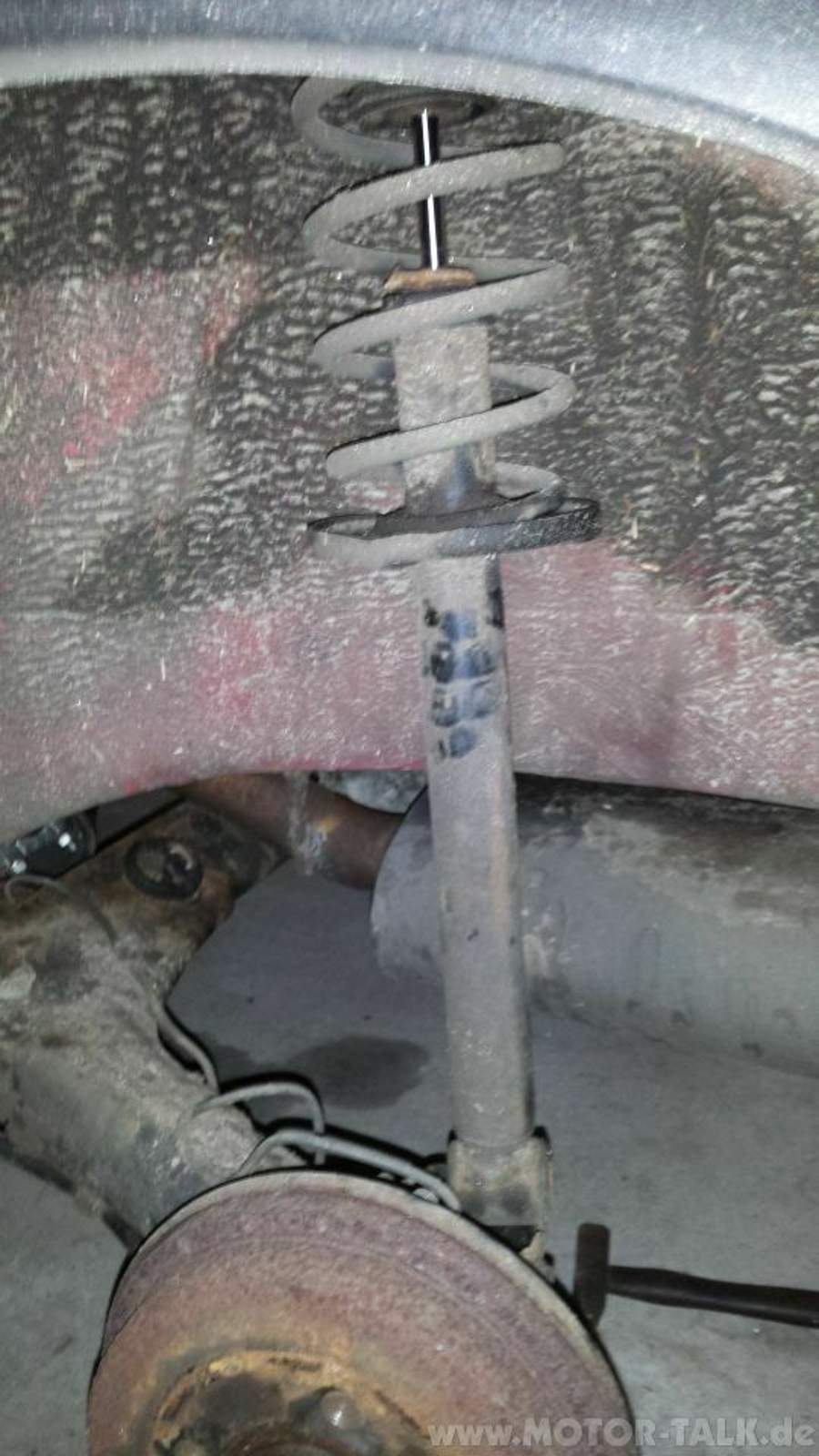

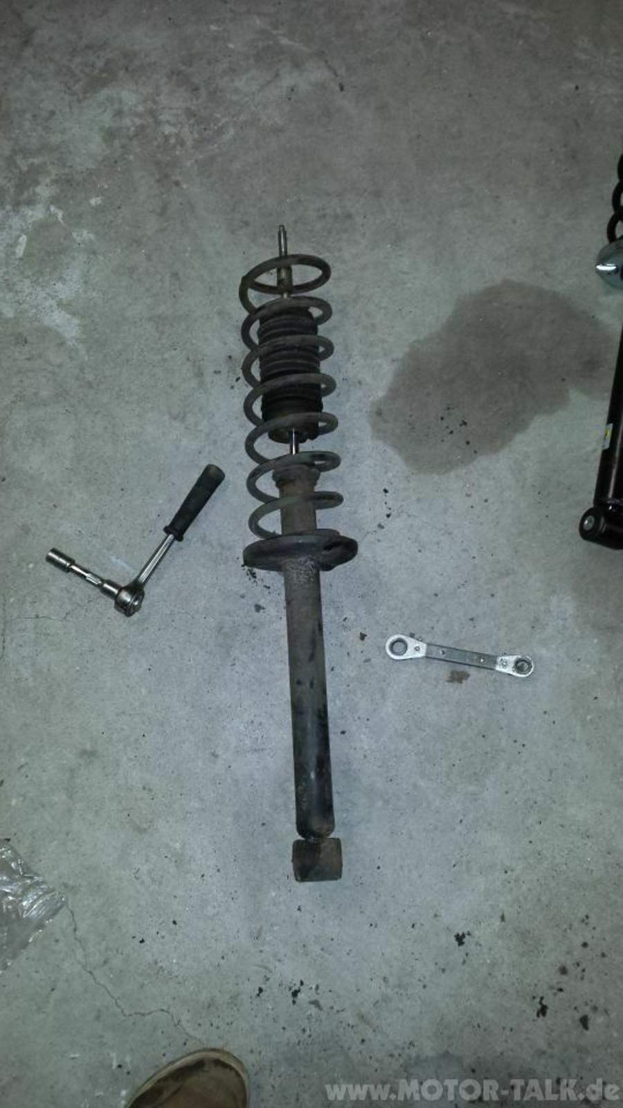

Doch weiter. Ich kann ihn ja nicht nur vorne ein neues Fahrwerk spendieren und hinten nicht. Also hinten die Kofferraumverkleidung ab und die Dome gelockert. Hoch den Karren ein letztes mal und die hinteren Federbeine ausgebaut. Dabei kam mir die Erleuchtung warum die Federung meiner Karre so schlecht war. Wie die meisten wohl wissen hat der Golf hinten zwei Domlager. Eins von unten und eins von oben. Das obere war korrekt montiert. Das untere saß unter dem Federteller! Was es dort lagern soll weiß ich zwar auch nicht aber er erklärt das geballer von hinten. Und sowas soll eine Meisterwerkstatt verzapft haben laut Unterlagen? Ich sollte dort wohl hinfahren und den Meisterbrief mal auf Echtheit prüfen. Naja jedenfalls gab es dort keine weiteren Zwischenfälle mehr am Fahrwerk und ich konnte beruhigt den Wagen wieder auf seine eigenen Beinchen stellen. Ich war mittlerweile so abgebrüht, dass es mich nicht mehr interessiert hat, dass der Vorbesitzer den Endtopf (Ja das tolle ATU Teil) leer geräumt hat. Mir auch egal nun kommt da wohl ein GTI Pott unter darüber mache ich mir nun keinen Kopf mehr.
Heute Vormittag war der Wagen dann doch noch fristgerecht in der Werkstatt zur Achsvermessung. Dieser wurde nun übrigens auf die etwas sportlicheren G 60 Werte eingestellt. Mögen die original Fetischisten mich dafür Steinigen ich halte es für richtig und sinnvoll.
So und damit das was nun vor mir steht:
Der Wolf lebt wieder. Jedenfalls kann er wieder fahren, und das tut er auch mit Freuden. Das ca 500 € teure Fahrwerk ist auf den ersten Kilometern schon jeden Cent Wert den es gekostet hat. Der Motor ist viel leiser geworden im Innenraum. Ich gehe davon aus, dass sich die Vibration nun nicht mehr so stark in die Karosse überträgt. Zudem sind nun alle Gewinde an der Achse wieder gängig und ich habe etwas Rostvorsorge betrieben (bitte nehmt den Satz jetzt nicht zu genau). Die neuen Querlenker und Stabilager machen sich auch sehr schön bemerkbar und geben ein tolles Gesamtpaket ab. Ich konnte zwar noch nicht sehr weit fahren, aber ich glaube ein kleiner Kurvenjäger ist er nun wirklich. Die Tieferlegung fällt auf wenn man drauf achtet, aber ansonsten ist es sehr dezent und unauffällig.
