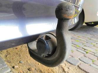

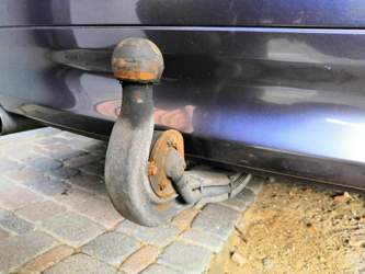

Stattdessen bin ich jetzt in den Baumarkt gefahren und habe dort nach drei passenden Schrauben gesucht, um mein kleines Projekt zu vollenden: Die Anhängerkupplung des E90 sieht wieder schick aus 😎
Thu May 07 17:50:36 CEST 2020    |    ToledoDriver82
Sieht doch gut aus

Hast auch mal geguckt, ob die Kugel noch das zulässige Maß hat.
Gerade wenn man Anhänger mit ASK gefahren hat, kann es durchaus sein, dass die Kugel unter Maß abgenutzt ist.
Thu May 07 18:52:55 CEST 2020    |    Schlawiner98
ASK? Antischlingerkupplung? War auf den letzten 137.000 km vielleicht ein mal drauf 😁
Thu May 07 18:55:31 CEST 2020    |    PIPD black
Ja genau. Dann sollte es passen. Aber kannst ja mal messen. Die Kugel an meinem Caddy war nach 3 Jahren schon mehr Ei als Kugel.
Thu May 07 19:14:25 CEST 2020    |    Goify
Musst du eben öfter reinigen und schmieren. ASK geht dann aber nicht gleichzeitig.
