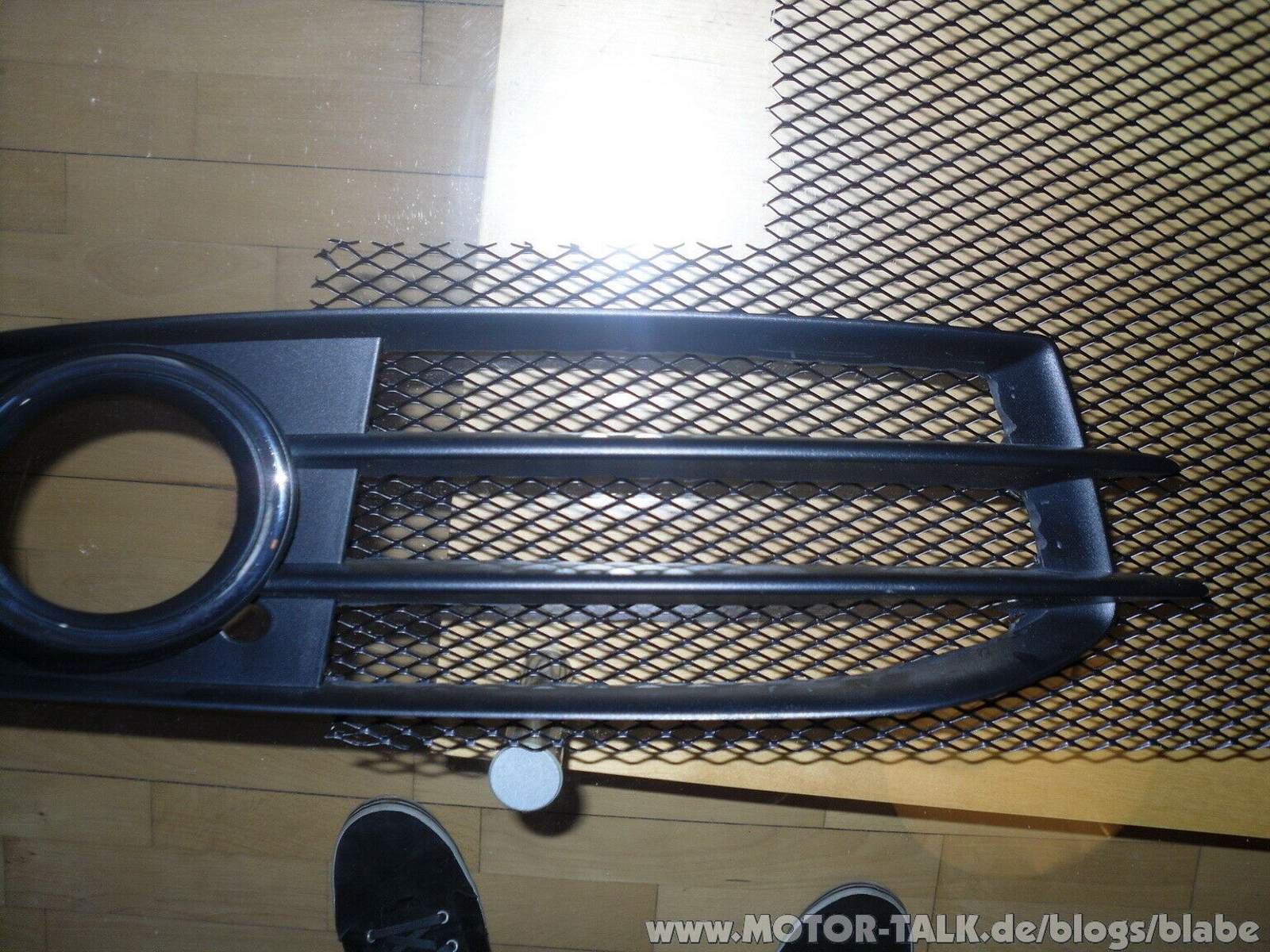

Ich habe es endlich geschafft, mein Vorhaben - die Nebelscheinwerferblenden mit Wabengittern zu hinterlegen - heute ein wenig in die Tat umzusetzen. Bin zwar noch nicht fertig, aber es geht langsam voran :)
(Hat Vorteile wenn die Frau ab sofort jeden Samstag auf Lehrgang ist :p )

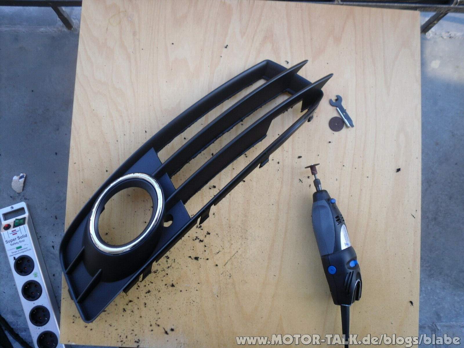

Ich habe also angefangen, die hinteren Abdeckungen mit einem Dremel zu lösen. Dies war nicht ganz so einfach, was dieses Dremelscheissding nix taugt. Zumindest sind mir 3x die Drehscheiben runtergebrochen, bis ich dann mit einer neuen Technik die Scheiben besser fixieren konnte. Dann gings auch.
Also die drei hinteren Streben rausgeschnitten (schöön aufm Balkon weil stinky stinky) und dann mit einem anderen Dremeltool die abstehenden Reste abgeschliffen.

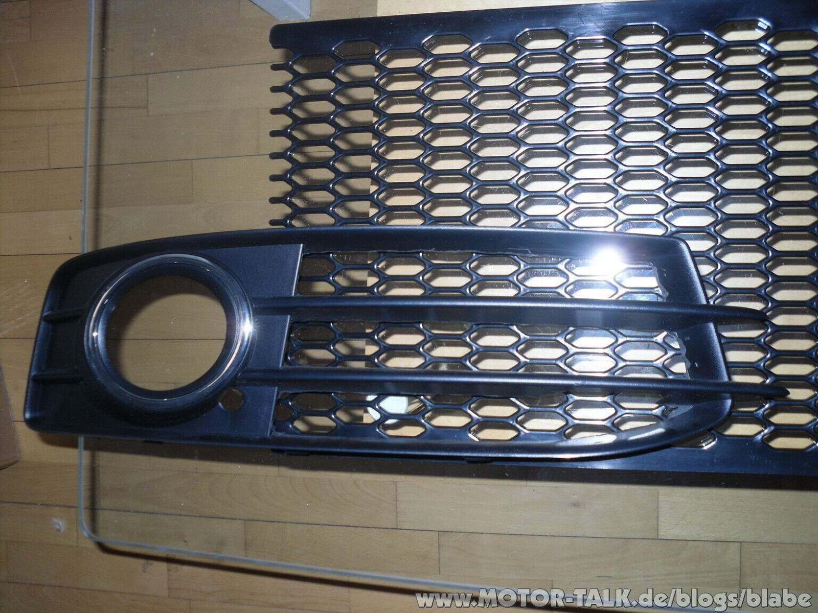

Jetzt kommt eigentlich noch das feine Schleifpapier dran, ums auch wirklich schön zu machen. Das habe ich mir bei diesem Testobjekt jetzt aber gespart. Will wissen, ob die großen (Plastik) oder kleinen (Metall) Waben besser aussehen und besser zu verarbeiten sind.
Auf den Fotos seht ihr ein paar optische Unterschiede. Ich habe mir jetzt mal für die kleinen Metallwaben entschieden, obwohl die Umfrage gezeigt hat, dass 90% zu den Großen tendieren :)

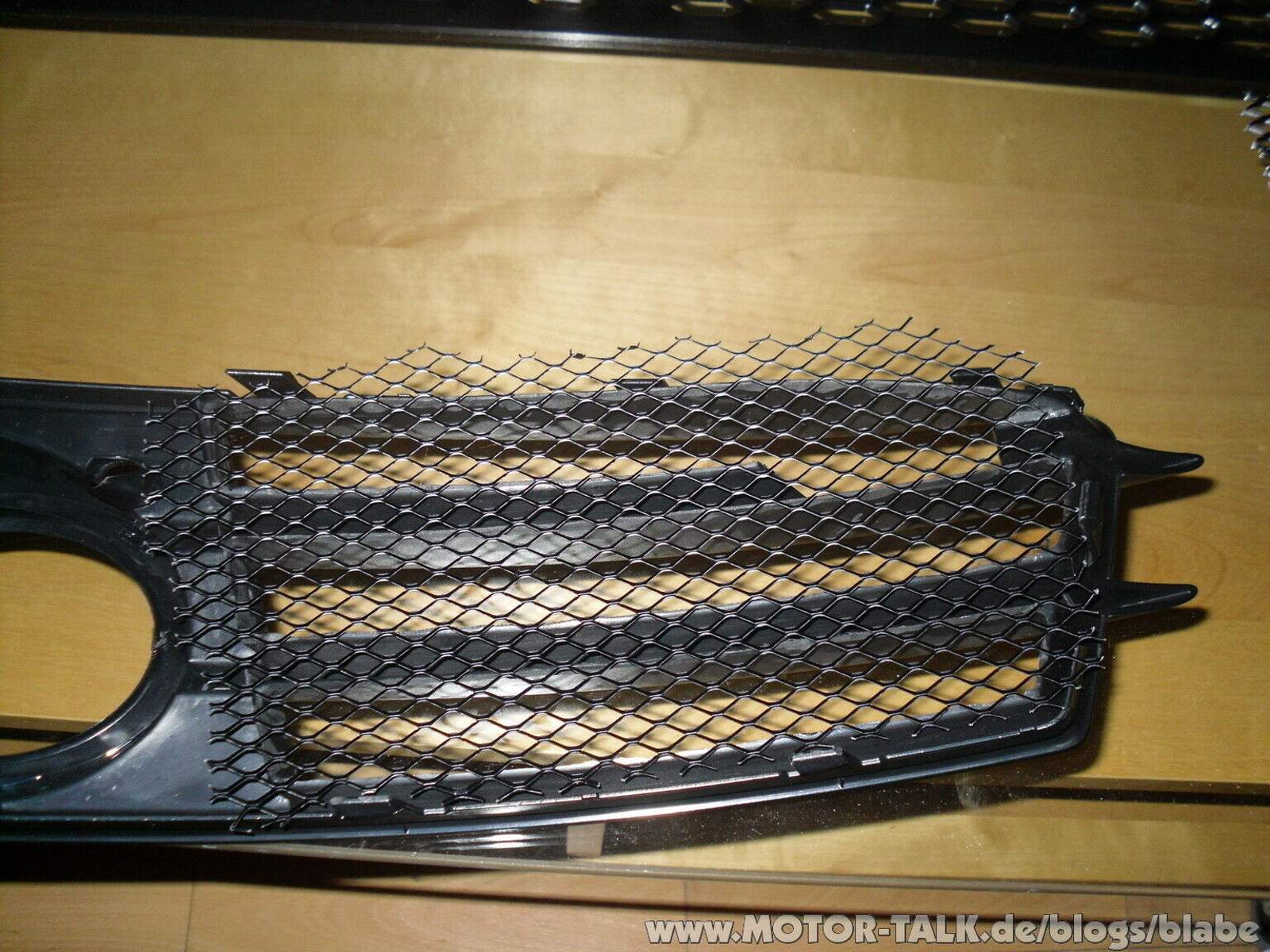

Nuja, also mal grob ausgeschnitten und den Klebtest begonnen.
Morgen mal sehen, ob der Kleber was taugt. Wenn ja, bau ich das Teil mal an den Wagen um den finalen Optiktest durchführen zu können.

also ich find die kleinen auch besser zu mind. auf dem bild sieht es besser aus, bin gespannt wie es montiert aussieht :D

@Said: Jo, fand ich auch, deswegen versuch ichs mal mit den kleinen :)

@austria: habe das teil jetzt mal völlig festgeklebt. der Kleber ist super und hält bombenfest :)
Mal sehen, ob ich es morgen schaffe, das Teil mal dranzubauen. DAnn gibts neue Bilder!
Der Chromring wird entweder getauscht oder ich lackier das komplette Teil klavierlackschwarz :D

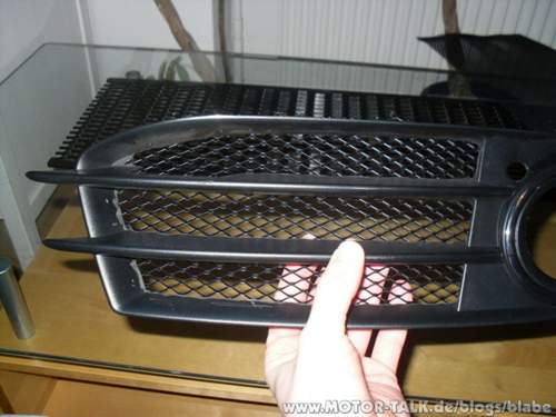

Meine Waben sind halt schwarz... ich habs heute mal drangebaut. Sieht rattenscharf aus. Sportlich, aber dezent. Für die Leute, die etwas Ahnung vom Thema haben - die werden das auch sehen. Die anderen nicht; genau so wie ich es will. Mit dem Kleber bin ich superzufrieden. Wenn man gut arbeitet, ist das Ganze innerhalb eines WE's erledigt. Werde mir jetzt noch erstmal Klarlackspray kaufen und das Teil dann neu lackieren.
Mache morgen mal bei Tageslicht die ersten Bilder. Hoffe, am WE die zweite Seite machen zu können.

Ich war heute bei starkem Regen auf der Autobahn unterwegs. Kleber hat alles einwandfrei festgehalten :)
PS: Bin auch gespannt wie's bei Sonnenschein aussieht! hihi
