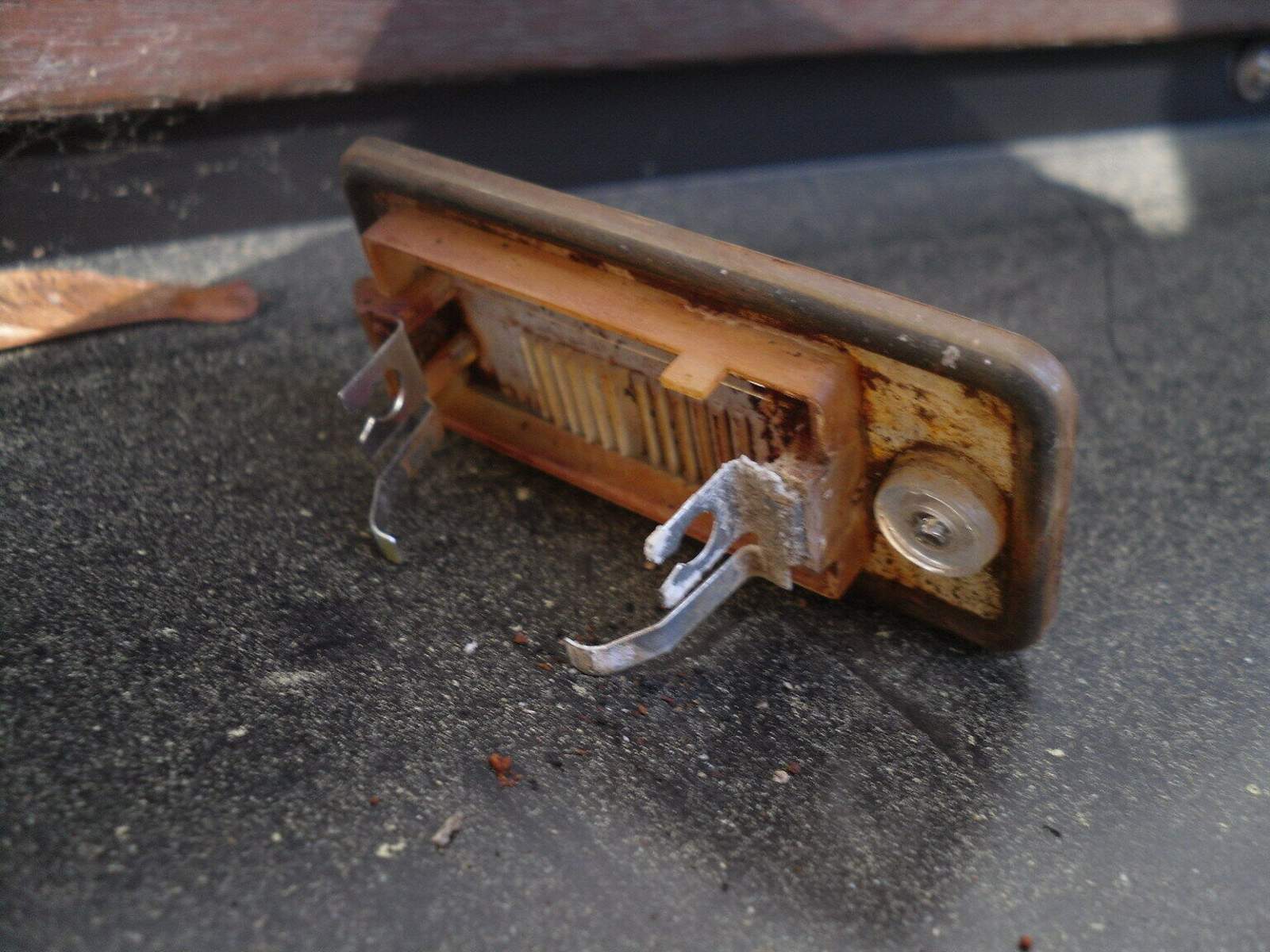

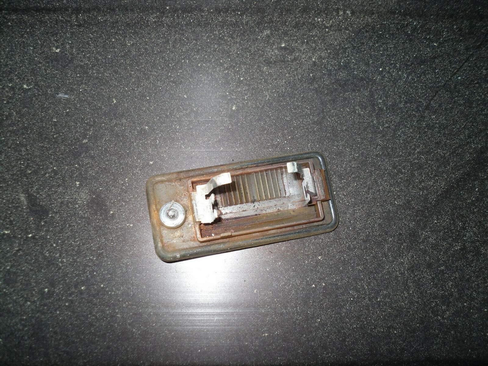

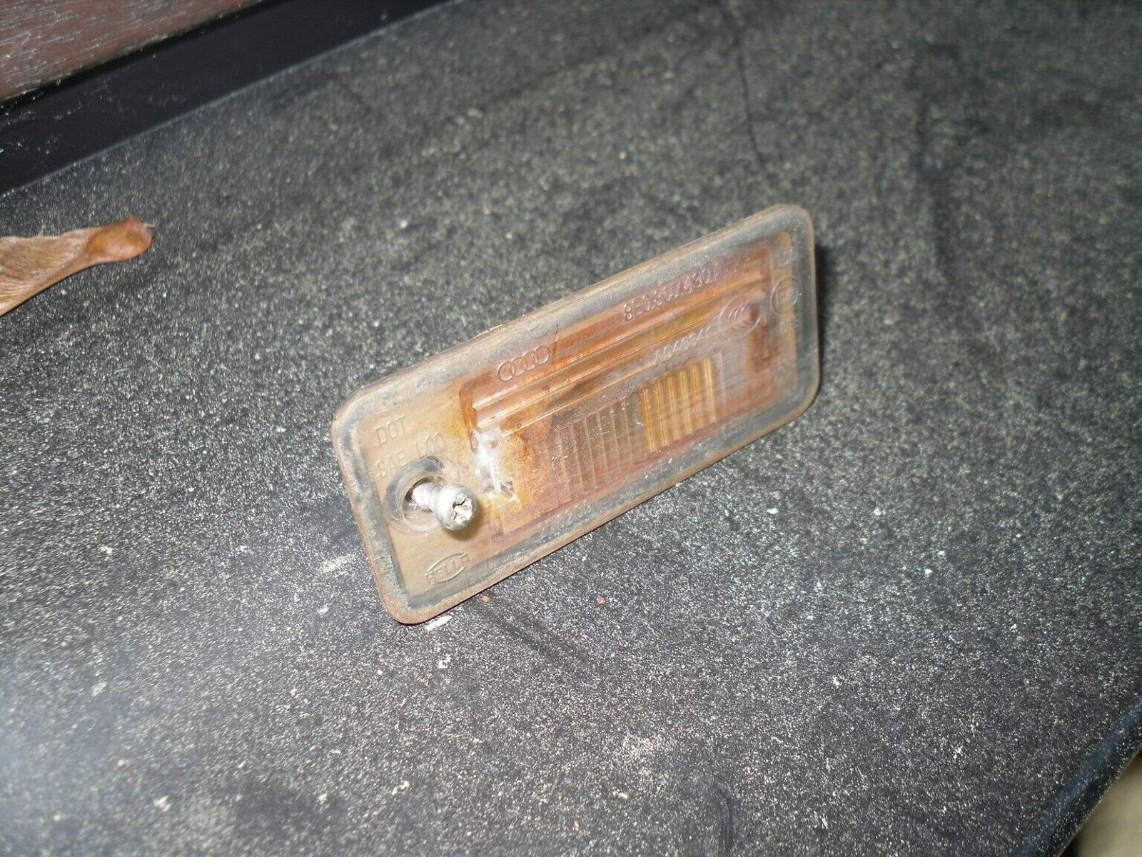

Vor gut einem Jahr habe ich eine LED-Kennzeichenbeleuchtung (von Hypercolor) eingebaut. Nachdem es über den Winter aber immer recht dunkel war, ist mir aufgefallen, dass die Leuchtkraft der KZB ziemlich nachgelassen hatte.
Auf einen Blick hin war ich ziemlich erstaunt!! Anscheinend war Wasser eingedrungen, sodass die Kontakte zum rosten und korrosieren anfingen. Übel! Die Leuchkraft war schätzungsweise bei 10%!
Also habe ich heute die "Deckel" beim 🙂 neu gekauft und angeschaubt.
Jetzt siehts wieder schön aus 🙂
Kostenpunkt: 15 EUR für die Teile...

Das kommt davon, wenn man diese minderwertigen Schrauben nicht fest genug reindreht. Dann dichtet die Dichtung nicht richtig ab und man hat den Salat. Ist mir auch passiert.

Naja, Grund war ja, dass ich die Teile geöffnet hatte um die LEDs einzubauen! Halt also eigentlich nix mit den LEDs ansich zu tun, sondern damit, dass die Öffnung, der Schutz nicht wieder wasserdicht angeschraubt wurden!

Hatte auch das gleiche Problem - aber auch nur an einer Lampe.
Das Wasser kam soweit ich sehen konnte von oben. (KZ-Leuchte komplett mit Gehäuse ausgebaut) Die einzige Öffnung wäre dort wo die Pins aus der Lampe führen. Das hab ich abgedichtet, denn auch im zugehörigen Stecker am Kabelbaum war Wasser!
