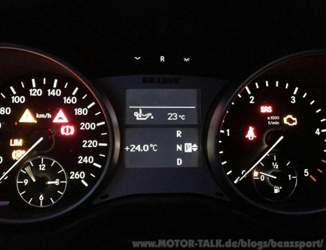

Zur Aktivierung des AMG Menü oder für Softwareupdates Papyrusdesign zu Silberdesign, ist es wichtig den vorhanden Softwarestand zu kennen.
Dieser kann über eine Tastenkombination ausgelesen werden.
Zündschlüssel muss in Stellung 1 sein, das Grundmenü mit Kilometer ausgewählt, dann Annehmen und OK am Lenkrad gleichzeitig drücken und gedrückt halten, ca. 5 Sek.
Anschließend taucht ein neues Menü auf, in dem auch noch andere Werte ausgelesen werden können.
Fahrzeugdaten auswählen und mit OK bestätigen, jetzt mit den Pfeiltasten nach unten drücken,
bis Die Softwarestände angezeigt werden.
Monochomtachos: SP0 bis SP4
Farbtachos: SP0 bis SP5
Davon am besten Fotos machen und zuschicken.
Somit kann ich ohne das Auto Vorort zu haben eine Aussage über Software und Möglichkeiten machen.

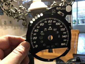

Experimentiere mit einem W205 Meilen Tacho und Suche noch zusätliche Optionen.
Zum einen gibt es zwischen TAchos für Distronic und ohne erhebliche Unterschiede, habe ein paar Bilder gemacht.
Die LEDs für die Segmentanzeige Fehlen und auch die Ziffernblätter sind ohne die Felder für den Segmentring.
Aber nun zum Eigentlichen Thema:
Wie es so manchmal ist möchte man ein neues Auto kaufen und das Objekt der Begierde steht in Übersee. Alles kein größes Problem, bist auf den Tacho, der natürlich Meilen anzeigt.
Man kann zwar den Digitalenteil umstellen, jedoch ist es schöner auch die Skala in Km/h zu haben.
Bei den IC204 biete ich diese Umbauten schon eine Weile an, aber nun auch bei den neuen Tachos.
Bei mir ist der Umbau nun möglich, inkl. Anpassung des EEPROM.
Natürlich kann auch gleichzeitig das AMG Menü aktiviert werden.
Aktuell werden die Modelljahre 2014/2015/2016 unterstützt.
Habe aber auch komplette Tachos zum Austausch da.
Wie man sieht erst mit der Veränderung des EEPROM wird auch das Zusatztacho in MPH angezeigt.
Anbei ein paar Bilder vom Umbau.
