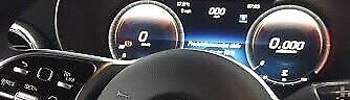

So nun wird es immer deutlicher, wie der Mopf von 205 und 253 aussehen wird, immer mehr Bilder tauchen auf und lassen auch mehr hoffen.
Ich bin ja schon gespannt wann Teile verfügbar sind und werde natürlich versuchen zeitnah ein Exemplar zu bekommen um einen Umbau zu wagen.
Werde berichten...
Ob es geht und was alles noch geändert werden muss wird sich zeigen.
Anbei ein paar Bilder vom Mopf.

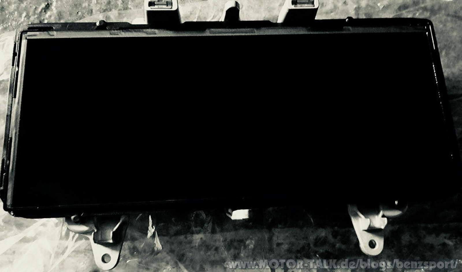

kleines Update, versuche schon ein Kombiinstrument zu bekommen, die Produktion läuft ja schon.
Update:
Habe erste Bilder vom Ersatzteil Tacho High 205.
Optisch sieht es sehr gut aus, die Befestigung hat sich nicht geändert und die Blende wird in die Aufnahmen geklickt.
HW47/17 steht auf den KIs.
Hoffe auf baldigen Zugriff.
Werde umgehend berichten.

Thu Jan 04 08:15:52 CET 2018    |    benzsport
Erste Bilder vom Ersatzteil Tacho BR205 Mopf High .
Optisch ist eine Nachrüstung möglich.
Mal sehen was die Software dazu sagt.
