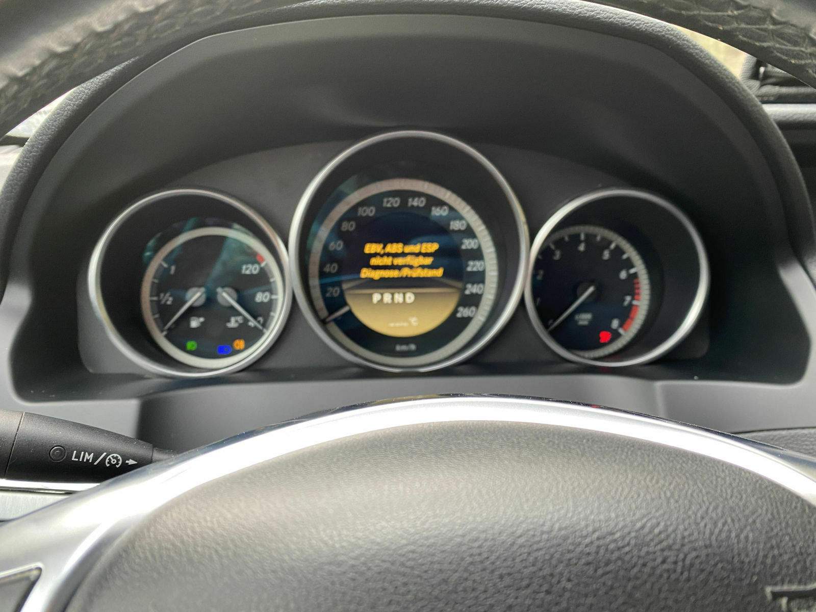

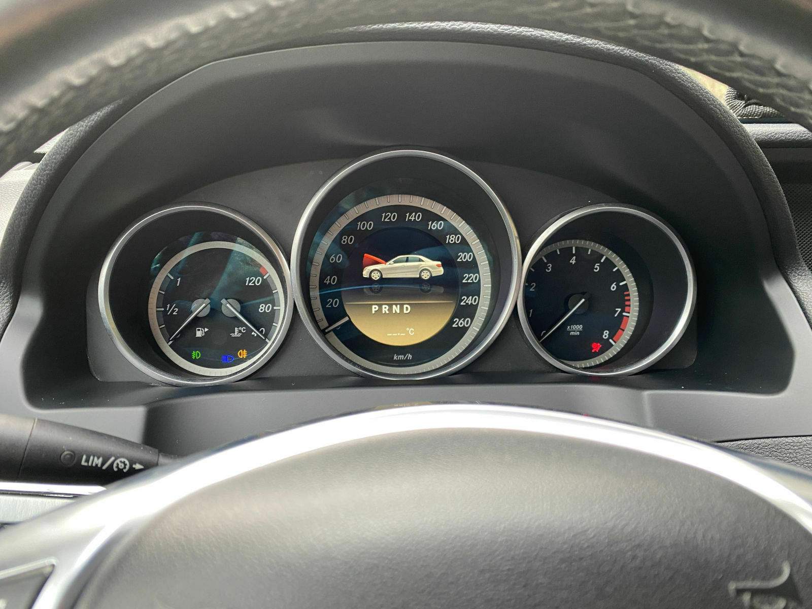

Die Nachrüstung des Mopftacho im W207 Vormopf erfreut sich großer Beliebtheit, weil er sich auch perfekt ins Cockpit des Vormopf integriert.
Geeplant war ein 5-Tuben Tacho in ein W207 aus 2009 einzubauen, dann verzückte aber doch die Mopfoptik und es wurde das 3-Tuben Mopftacho verbaut.
Zum Einbau werden zwei Blenden benötigt:
Für den W212
A2126801389 Blende für Holzleiste
A2126805100 Blende ohne Leiste (ersetzt A2126802402)
A2126801589 Tuben
Für den W207:
A2076803689 Blende
A2076803089 Tuben
Es stellte sich heraus, das die Tubenblende für den W207 nicht mehr lieferbar ist, auch die ersetzen Teilenummern... 🙁
Da der Umbau aber nun doch zeitnah angegeangen wurde und ich noch eine W212 Tubenblende liegen hatte haben wir einfach angefangen...
Theoretisch sollte kein großer Unterschied zweischen W207 und W212 sein und was nicht passt, wird passend gemacht.
Also nach Montage des KI kurz die Blenden angehalten und es passt, es gibt kein Unterschied...
Aber nicht verwechseln, die zweite Verblendung unterscheidet sich grundsätzlich.
