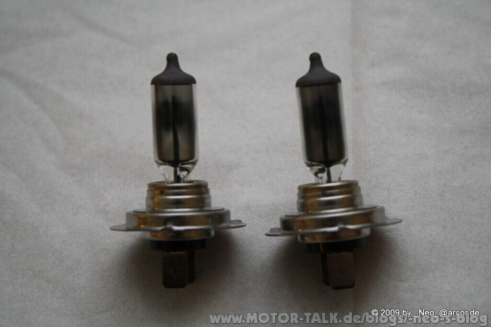

Beim Golf IV meines Vaters habe ich auch die Xtreme Power reingemacht und als da nun vor kurzem eine defekt ging haben wir beide gegen die White Hammer getauscht. Das Licht der White-Hammer ist mit den X-treme Power nicht vergleichbar, da die Ausleuchtung (beim Golf IV mit FF-Scheinwerfern) sehr ungleichmässig ist. Es sind hier 2 helle Flecke vor dem Auto und direkt daneben 2 dunkle Flecke. Absolut störend, so dass die Dinger morgen in die Tonne wandern und die zwischenzeitlich besorgten X-treme-Power wieder eingebaut werden.
So... haben heute die White Hammer nach ca. 4 Wochen Einsatz wieder rausgeschmissen. Und das hat auch gute Gründe (siehe Bilder)
Zudem zeigt der Glaskolben an einer Seite auch eine minimale Verformung. Es gab bei den White Hammern ja auch schon Fälle, wo der Glaskolben eine richtige "Ausbuchtung" bekommen hat. Mein Fazit damit: Testsieger in irgendwelchen dubiosen Tests hin- oder her. Finger weg von dem White-Hammer Müll. Anderslautende Aussagen von mir widerrufe ich nach diesen Selbst-Erfahrungen hiermit.
Die vorher verbauten Philips X-treme Power zeigten praktisch keine Verfärbungen, sondern lediglich einen defekten Glühdraht ;)

Sooooooooo schwarze Birnen hab ich ja noch nie gesehen...und das nach nur 4 Wochen? Ui ui....da hast du bestimmt aus versehen die BLACK Hammer gekauft :D
Und es wundert mich nicht das es bei vielen "günstigen" Leuchtmitteln probleme mit der Ausleuchtung gibt, so eine Scheinwerferbirne ist ein hochpräzises Bauteil das richtig aufwändig und kompliziert hergestellt wird. Ich war mal bei einer Werksbesichtigung, das ist der Wahnsinn was da für ein Aufwand getrieben wird und wie eng die Herstellungstoleranzen gesteckt sind damit das Lichtbild und die Ausleuchtung des Scheinwerfers nachher auch stimmt. So eine Birne ist halt viel viel viel mehr als nur ein Stück Glas mit Draht drin...

ich frage mich, wie es in einer halogenlampe überhaupt zu einer solchen verfärbung kommen kann.
normalerweise wird der heiße teil der wendel dünner und der draht beginnt mit zunehmenden alter zu 'glitzern'. aber schwarz?¿?

Schwarzfärbung entsteht hauptsächlich durch Luftzieher, d.h. Undichtigkeiten zwischen Glas und Stromzuführung im Quetschbereich. Die eigentliche Gasfüllung verschwindet, der Halogen-Kreislauf-Prozess kommt zum Erliegen und das abdampfende Wolfram der Glühwendel kondensiert dauerhaft an der Kolbeninnenseite. Nach kurzer Zeit brennt die Wendel dann durch.
Zweite Ursache können Verunreinigungen in der Gasfüllung sein; dagegen wird ein sogenannter "getter" beigefügt, der unerwünschte Verunreinigungne im Gasgemisch filtert. Dies ist high tech, und vor allem bei fernöstlichen Produkten besteht entweder das know how des Herstellers nicht oder er spart sich einfach den getter.
"+50" bezieht sich nicht auf generell mehr Licht aus der Lampe. Alle Lampen mit ECE-Prüfzeichen müssen den Normlichtstrom einhalten, bei der H7 z.B. 1100 lm (Lumen; Einheit für den Lichtstrom). Das +50 bedeutet, dass innerhalb der Aktivlichtverteilung einige Messorte bis zu 50% mehr Beleuchtungsstärke aufweisen als ein Vergleichsprodukt, im gleichen Scheinwerfer gemessen. Im Grunde eine wertlose Aussage, weil hier mit einem Trick gearbeitet wird: die Lage der Glühwendel wird so in der Lampe angeordnet, dass das Licht über das Verhältnis Einfall-/Ausfallwinkel ins Vorfeld der Lichtverteilung auf der Straße geworfen wird. Hierdurch entsteht zwar der "Boah-Ist-das-hell"-Effekt, die Beleuchtungsstärke in der Ferne geht aber zurück (man kann dasLicht schließlich nur einmal verteilen).
Die Lebensdauer einer Lampe wird maßgeblich durch die Größe der Wendel beeinflusst: Bei gleichem Lichtstrom brennt eine kleinere Wendel heisser und somit weisser, was wiederum die Leuchtdichte heraufsetzt. Resultat: insgesamt konzentrierteres Licht bei gleichem Lichtstrom. Nachteil: was heisser brennt, brennt auch eher durch. Ich empfehle solche Lampen nur für Fernscheinwerfer, die naturgemäß nur etwa zu 5-7 % aller Fahrten unter Licht benurtzt werden (Daimler-Studie). Da kommt es auf die Lebensdauer in Stunden nicht ganz so an. Apropos Lebensdauer: Diese wird bei "Tc" angegeben, d.h. das ist die Zeit, nach der statistisch 62,5% der Lampen ausgefallen sind. Für Standard-H7 liegt dieser mittlerweile so um die 550 Stunden (immer bei 13,2 V), bei longlife bis über 900 Stunden. Die high luminance, high power und sonst wie genannten Produkte liegen teilweise nur bei 150 Stunden !.
