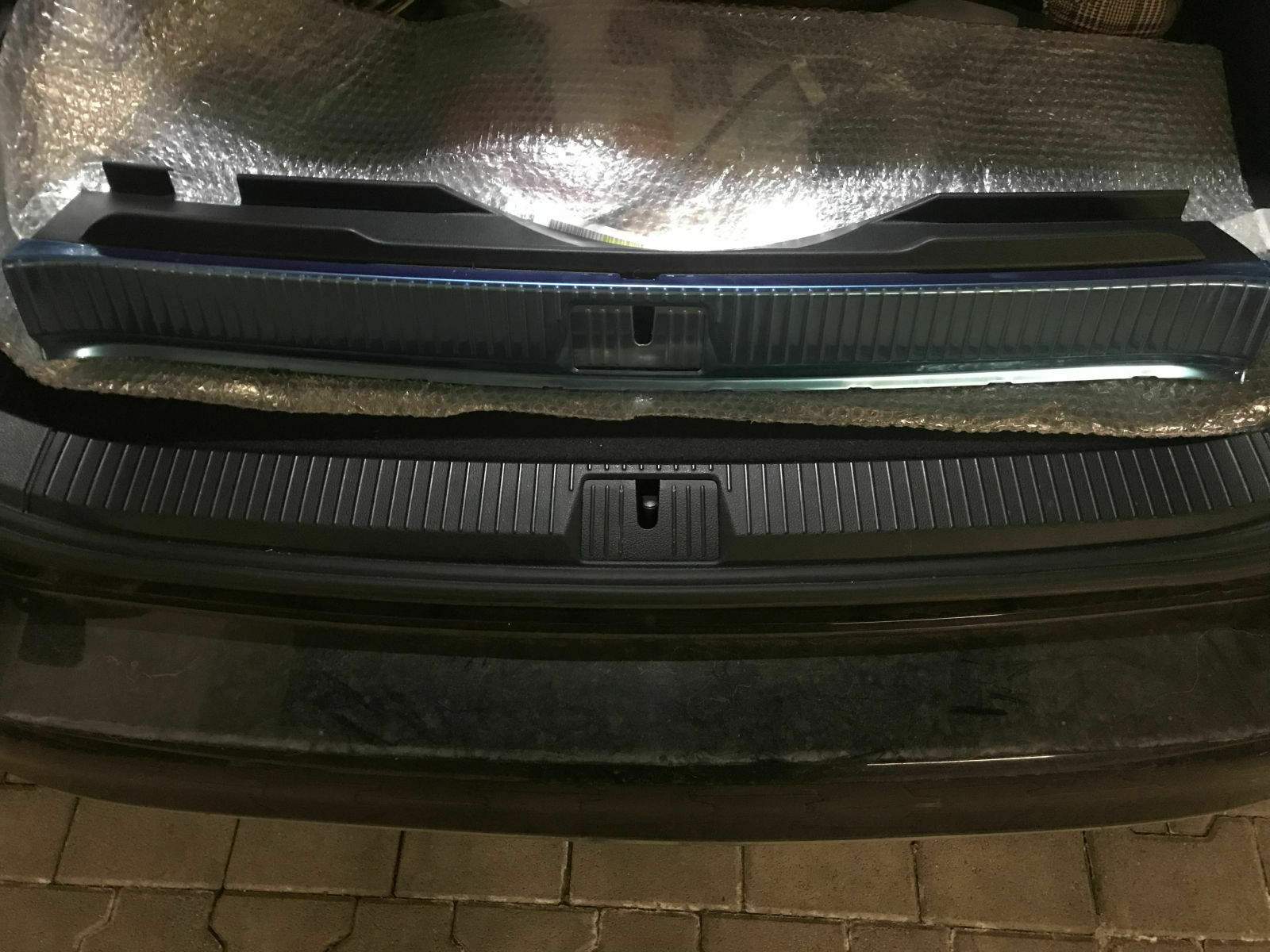

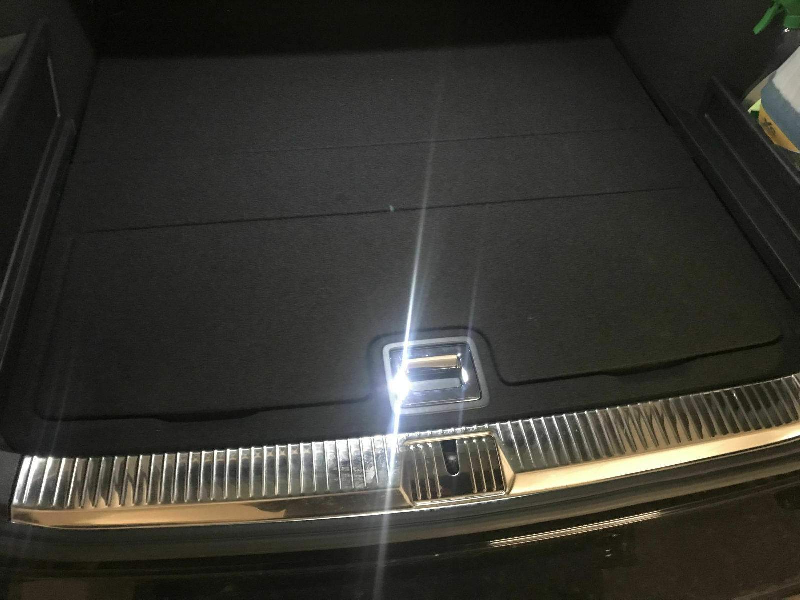

Edelstahl Ladekantenabdeckung:
3G9 863 459 A 7ZN
Preis 04/2019: Rund 55€
Ladeboden mit Aufstellfunktion
3G9 863 463B - gebraucht über Ebay

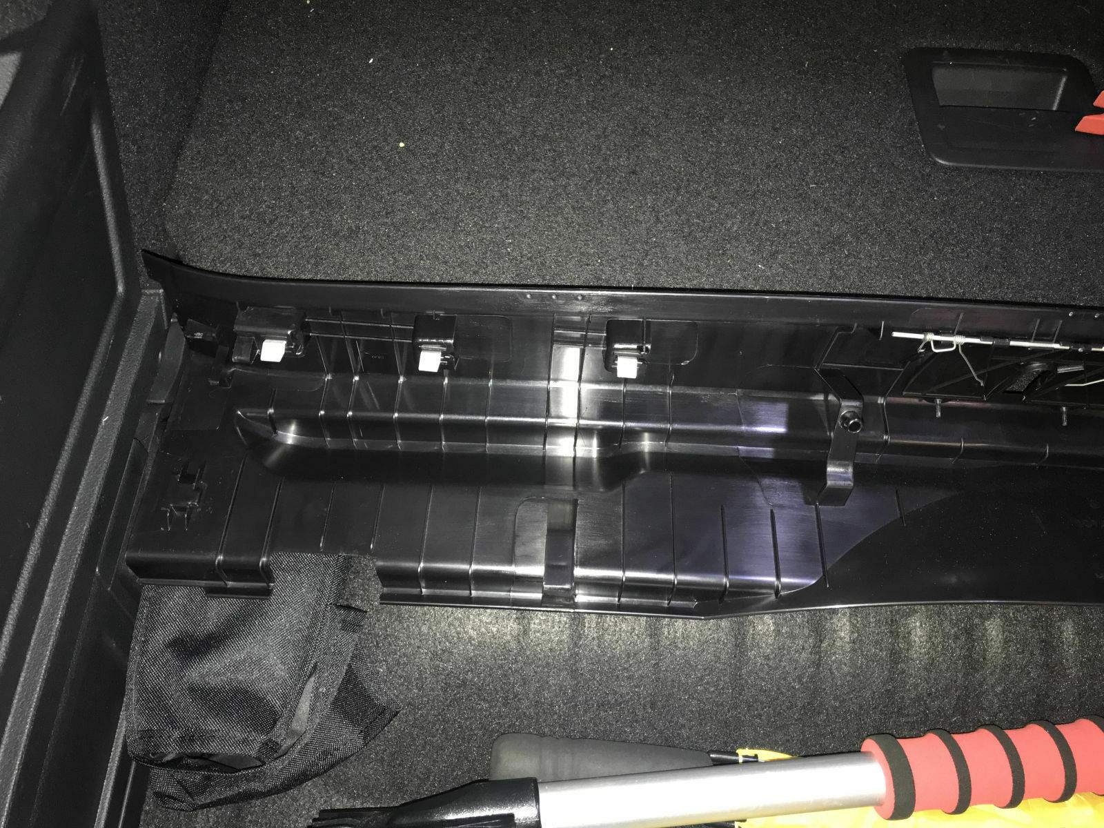

Benötigte Werkzeuge: Kunststoff Demontagekeil-Set oder notfalls großen Schraubendreher um die alte Verkleidung abzuhebeln.
Da ich an meinem alten Passat B6 Aufgrund des Gepäck-Management-Systems ebenfalls die Edelstahl-Kofferraumladekantenverkleidung hatte, wollte ich diese am B8 ebenfalls nachrüsten.

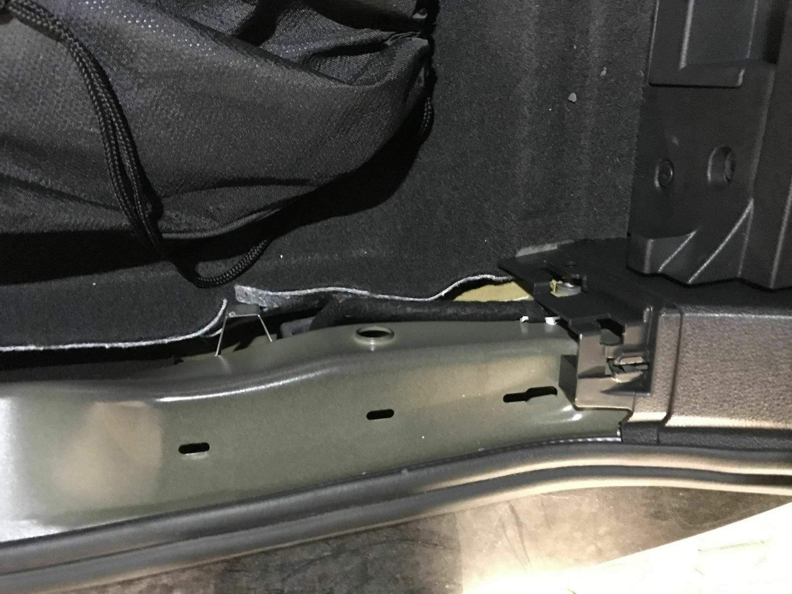

Zum Ausbau der alten Verkleidung die Lippe der Kofferraumdichtung vorsichtig von der Verkleidung abheben und die Verkleidung mit einem Kunststoffwerkzeug nach oben abhebeln. Die Lage der Clips kann an der neuen Verkleidung angeschaut werden. Links und rechts ist die Verkleidung in den seitlichem Kofferraumverkleidungen geführt und kann einfach nach oben heraus gezogen werden. Beim Wiedereinbau darauf achten, dass die Führungen links und rechts korrekt eingefädelt werden. Die Verkleidung vorsichtig ausrichten, so dass die Clips und Führungen richtig positioniert sind und zum Schluss darauf achten dass die Kofferraumdichtung nicht unter der Verkleidung eingeklemmt wird. Zum Abschluss die Verkleidung mit leichten Schlägen mit dem Handballen in die Clips einrasten und den richtigen Sitz der Lippe der Kofferraumdichtung sicherstellen.

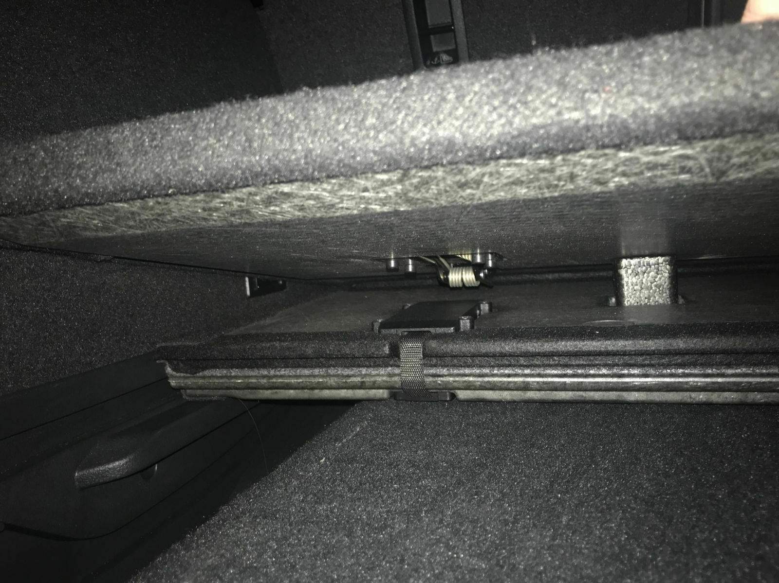

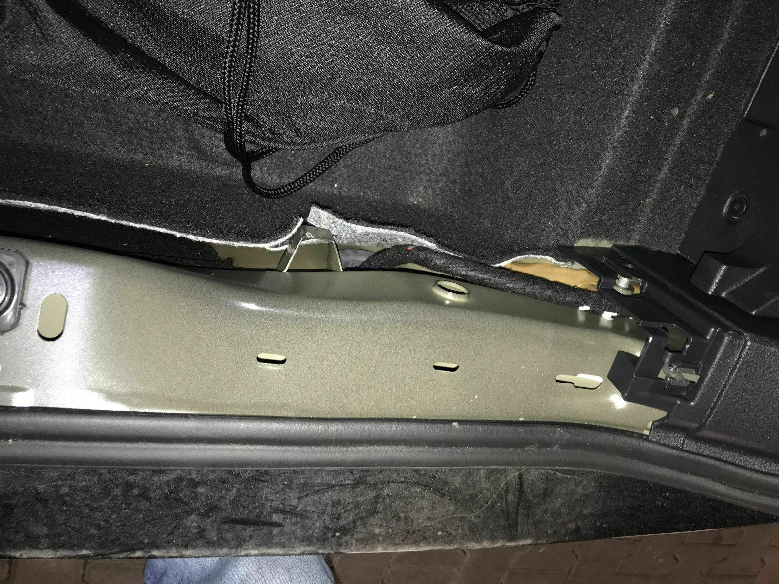

Für den Ausbau des alten Ladebodens muss zunächst die Batterieabdeckung ausgebaut werden. Diese muss bei zusammengeklappten Ladeboden einfach nach oben ausgerastet werden. Dann müssen links und rechts in den Führungsschienen die Endstücke die das Herausnehmen des Bodens verhindern ausgebaut werden. Diese müssen einfach in Richtung Rückbank gedrückt werden und können dann herausgenommen werden.

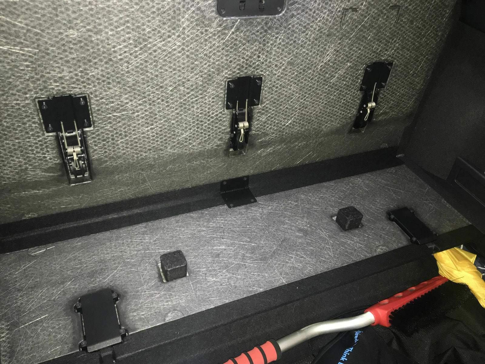

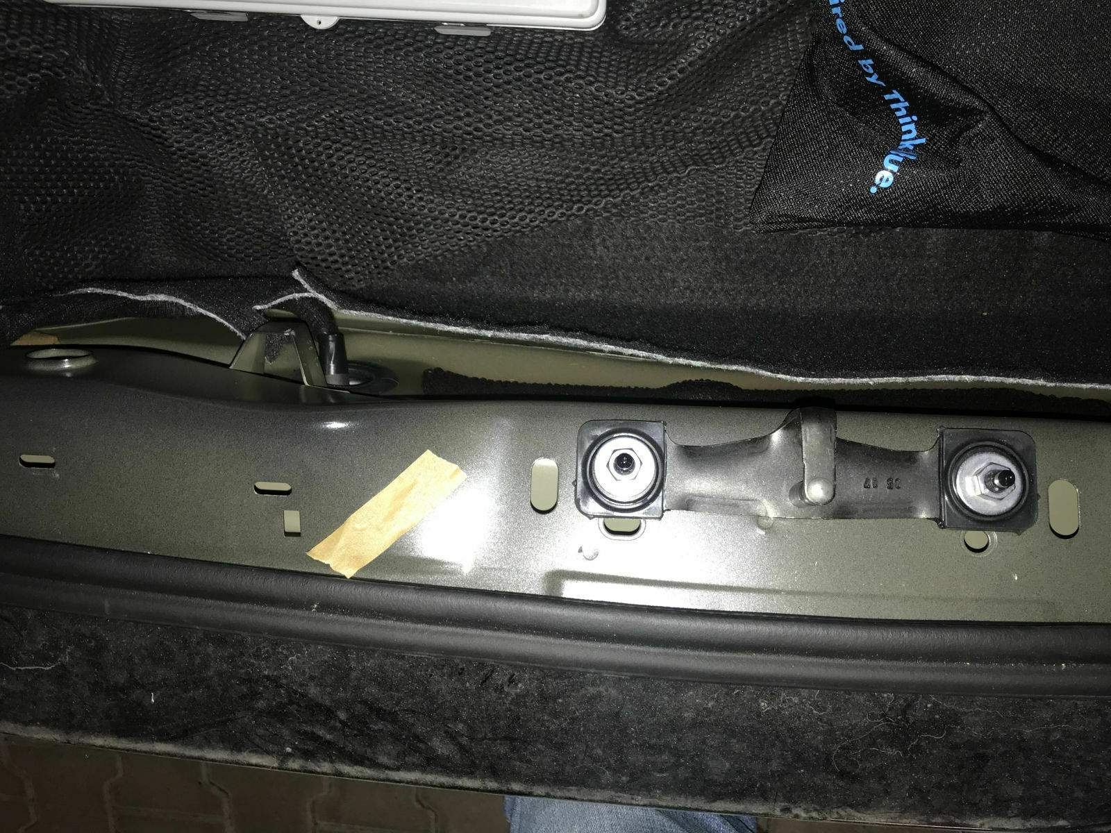

Der neue Ladeboden hat am Boden zwei würfelförmige Anschlagpuffer, die beim GTE aufgrund des Tanks entfernt bzw. nachbearbeitet werden müssen. Diese Puffer dienen dazu dass die “Aufstellscharniere” nicht auf den “Umklappscharnieren” aufliegen. Braucht man aber nur falls man den Boden zusammengeklappt verwenden möchte. Ich habe mir überlegt, ob ich die Würfel nicht einfach auf der Seite, auf der sie im zusammengelegten Zustand "aufliegen" würden anklebe und die bisherige Klebefläche dann die "Auflagefläche" im geklappten Zustand darstellen würde. Alternativ wäre auch noch das aufteilen des Blocks auf beide Seiten und Trennung in der Mitte denkbar. Bin da noch nicht ganz schlüssig.

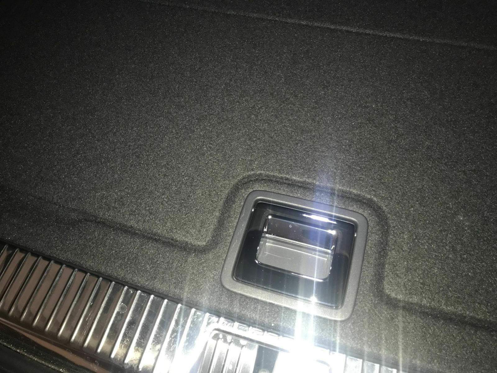

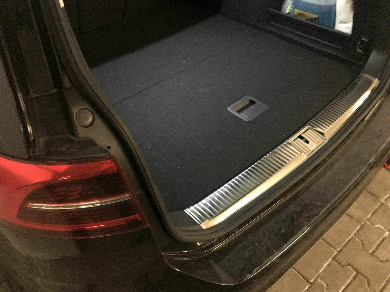

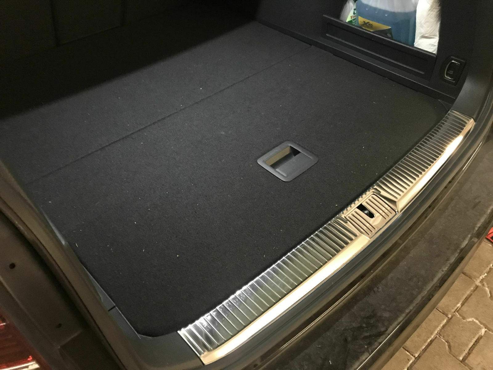

Achtung: die Edelstahl-Ladekante ist zwingend für den Aufstellboden notwendig, da der verchromte Griff einen Riegel betätigt, der in eine Öffnung an der Ladekantenverkleidung eingreift. Diese ist bei der Plastikverkleidung nicht vorhanden, müsste also ggfls. dort nachträglich eingebracht werden. Optisch psst die Edelstahl Ladekante aber eh besser zu dem verchromten Griff.
Der Riegel verhindert ein Hochheben des Laderaumbodens, wenn man das Aufstellelement anheben will.
So langsam nähert sich mein B8 GTE meinem B6 Sportline mit Gepäckmanagement System immer mehr an (Ladekante und Chromgriff)
