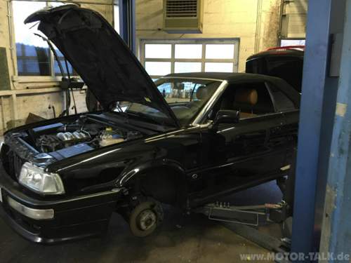

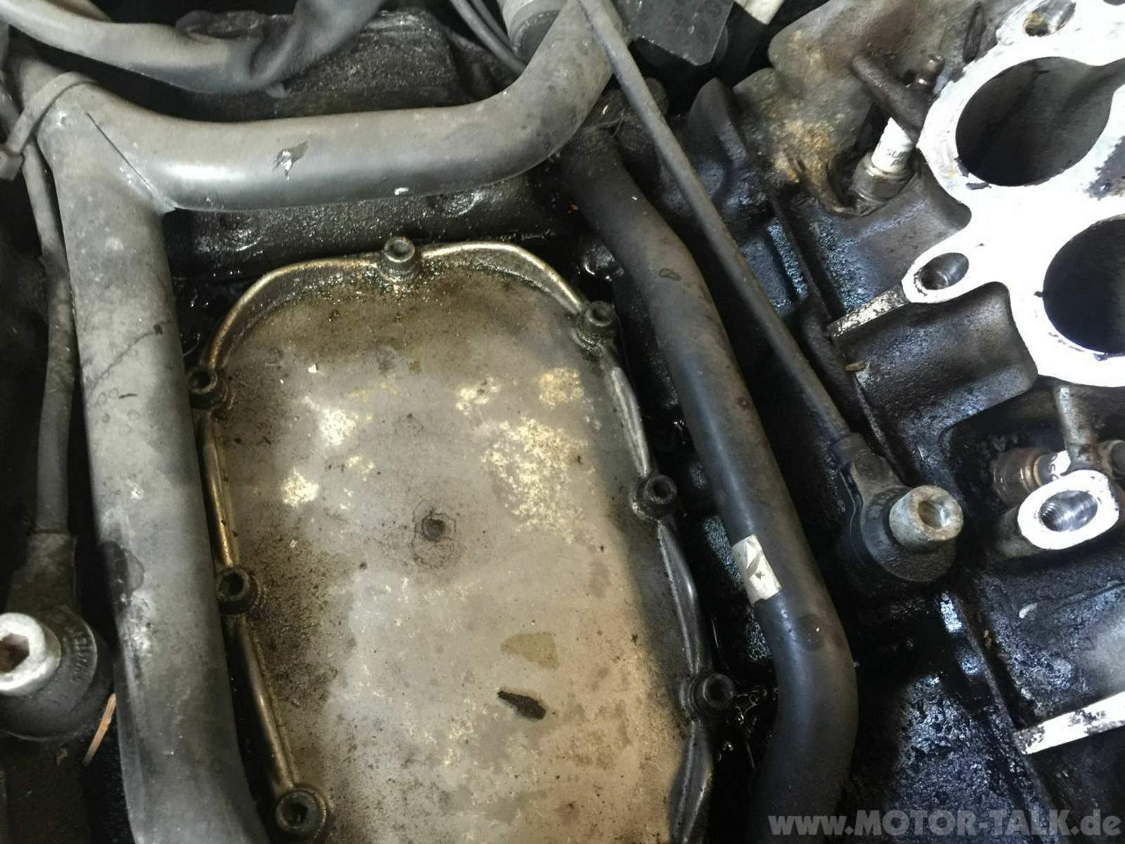

[bild=1]Nachdem das Cabrio wieder in Hamburg war ging es für eine ausführliche Begutachtung erstmal zu niclas1234 auf die Bühne für einen gründlichen Vorabcheck. Bis auf den bereits angesprochenen Ölverlust war er vom Zustand des Autos sehr angetan, was mich allerdings auch nicht sonderlich verwundert hat, ist ja alles neu 😉. Einzig die Reifen vorne waren so langsam mal runter, hinten haben sie seltsamerweise noch 6mm. Das hat mich fast schon ein wenig gefreut, denn es sind immer noch die Ganzjahresreifen vom Vorbesitzer die ich für meinen Unfallmit verantwortlich mache. Ich habe mich immer gesträubt[bild=8] neue Reifen zu kaufen, da ich sowieso neue Felgen wollte und sie auf trockener Fahrbahn, wo das Auto meist bewegt wird, eigentlich ganz okay sind. Als ich allerdings ein paar Tage später auf nasser Straße wieder die unglaublich schlechten Eigenschaften der Reifen zu spüren bekam fragte ich mich, warum ich das so lange herausgezögert habe. Meine 18"-Felgen kann ich allerdings aktuell noch nicht montieren, da dazu ein Radnabenumbau von Nöten wäre und ich mir unsicher bin, ob ich das machen werde.
Bei eBay entdeckte ich einen Satz Bridgestone Sommerreifen aus 35/13 mit 6mm Profil für gerade einmal 80€. Gekauft! So billig kann ein enormer Sicherheitsgewinn sein.
[bild=3]Letzte Woche ging es dann an die Teilbestellung. Leider kamen bis Samstag nicht alle Teile an. Es fehlen noch die Getriebeölpumpe, der Luftfilter und vor allem die Zündkerzen. Letzteres wäre mit demontierter Ansaugung einfach zu wechseln gewesen, nun wird es eben eine Fummelei.

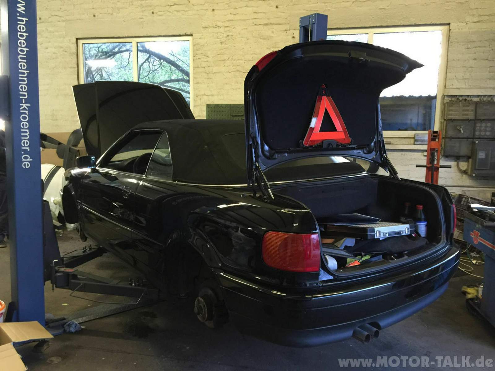

Wir begannen diesen Samstag also erstmal mit dem Tausch der Kofferraumdämpfer, da der Motor von der Fahrt noch sehr warm war. Obwohl ich die teuersten Dämpfer bestellt hatte war eine Besserung zwar da, allerdings hatte ich mir mehr erhofft. Man muss die Kofferraumklappe immer noch mit viel Kraft hochziehen (Ich werde auch das Gefühl nicht los, dass diese aus Blei gefertigt ist 😁).

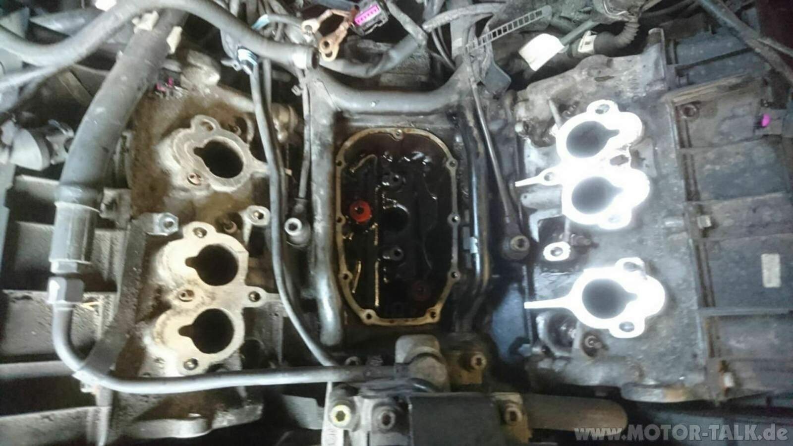

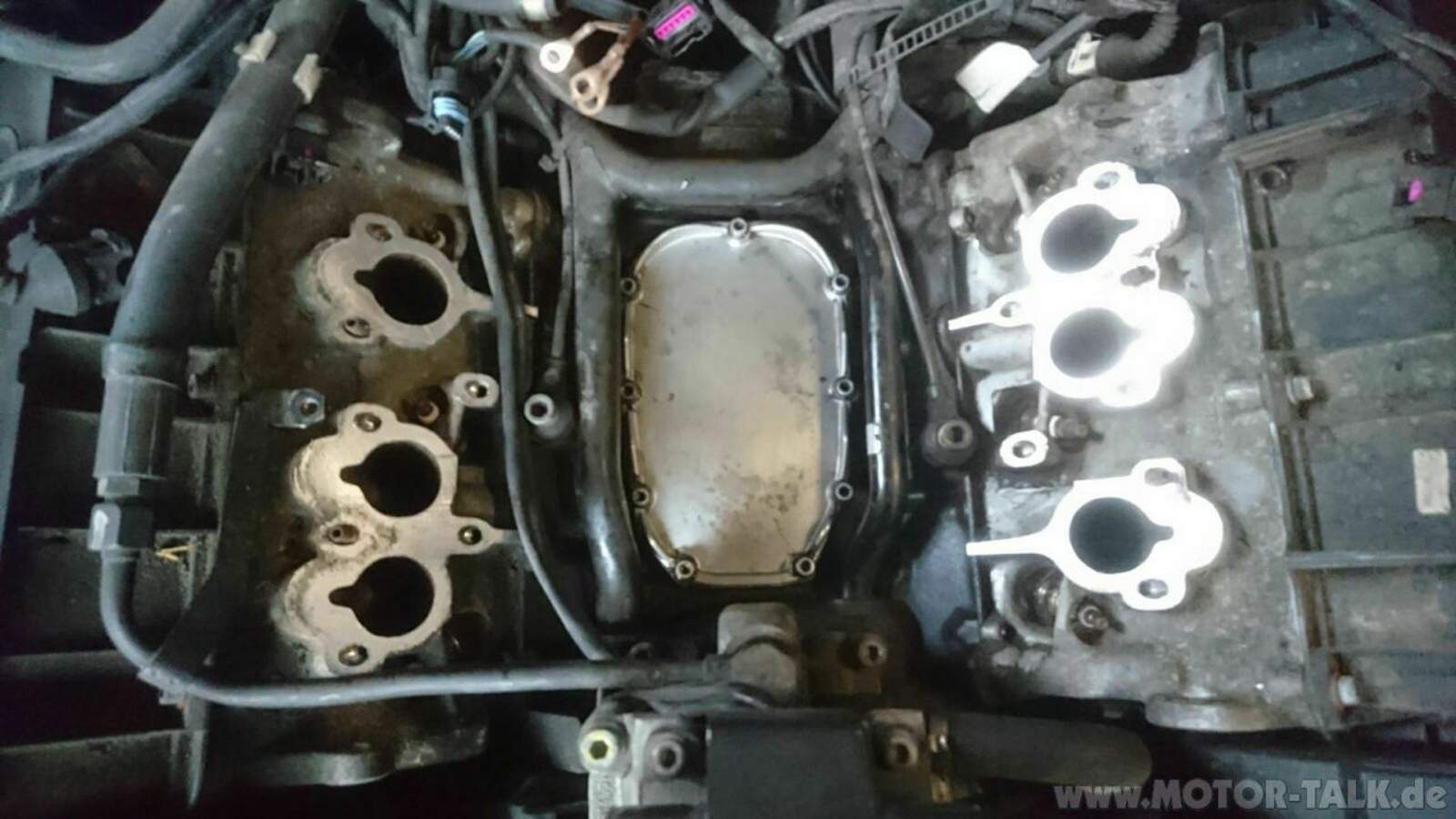

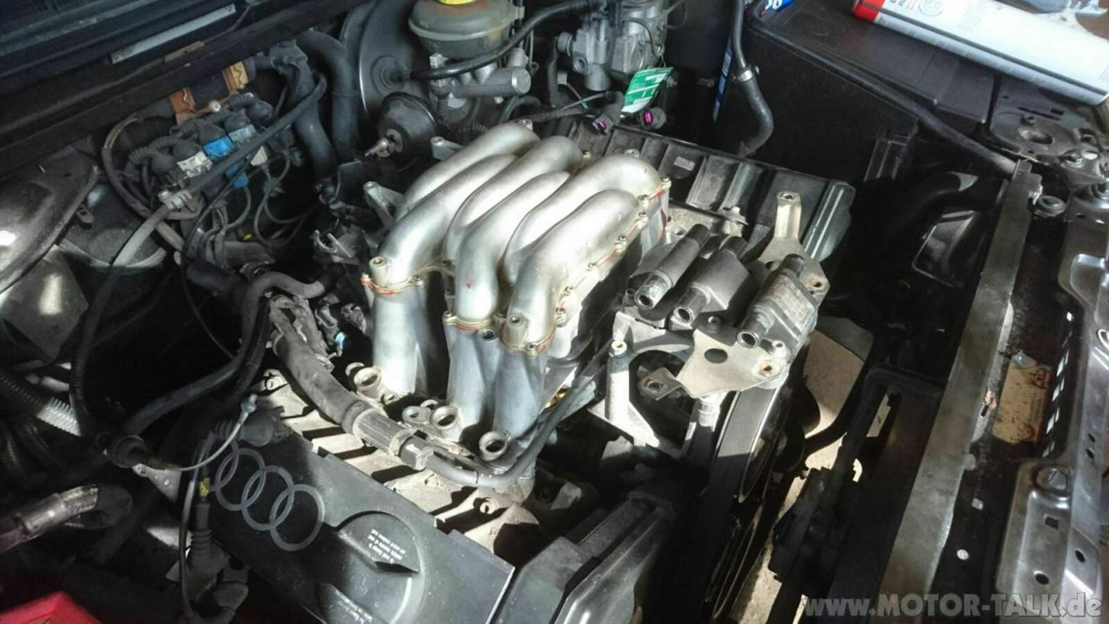

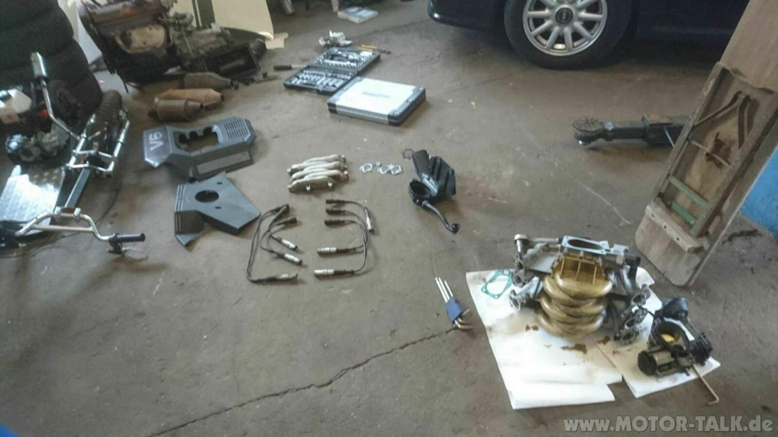

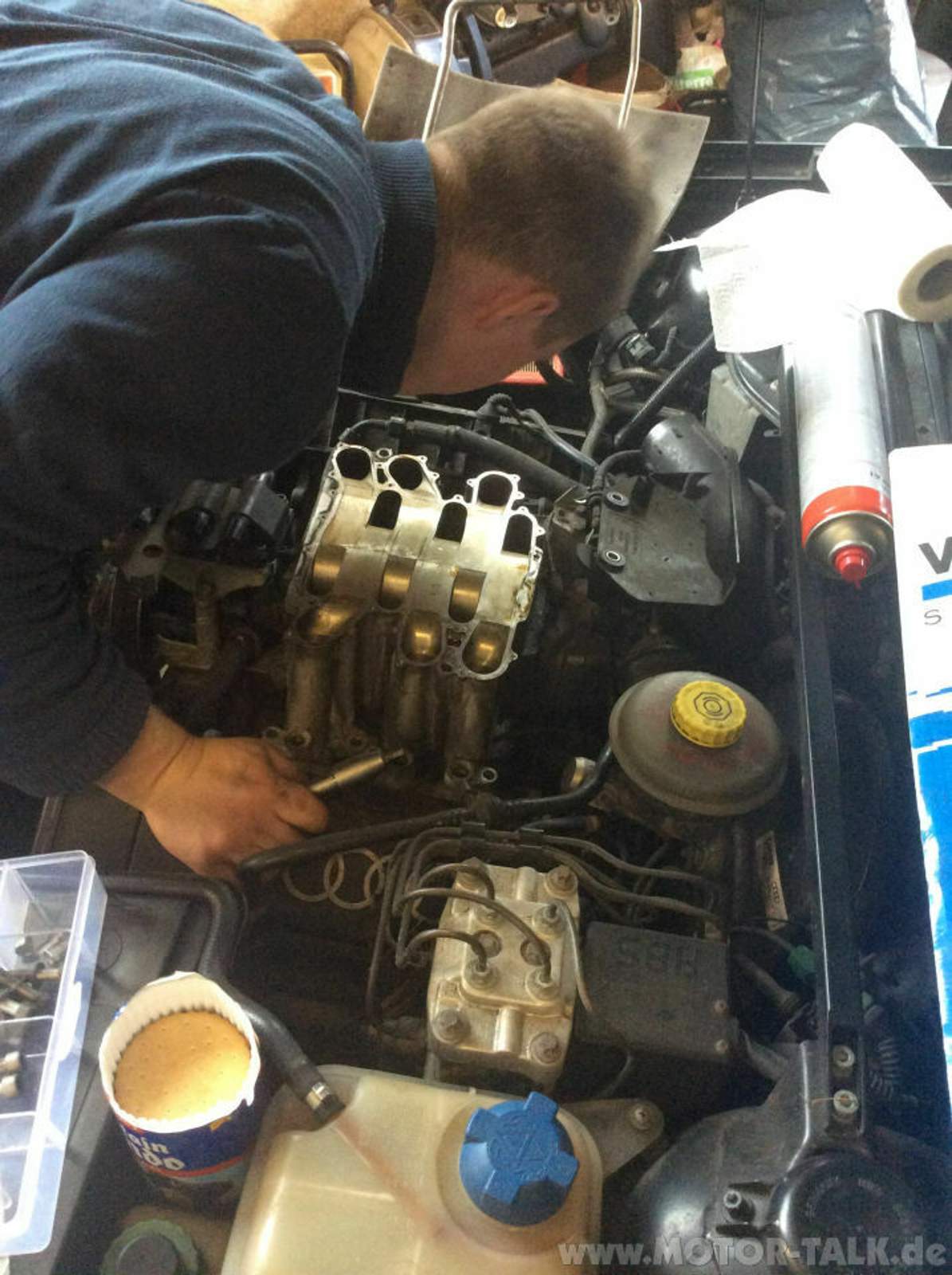

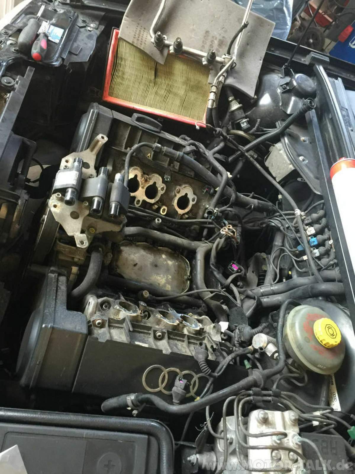

Nun konnten wir uns aber der eigentlichen Aufgabe widmen. Der komplette Ansaugtrakt wurde demontiert und wie die Drosselklappe und die Kurbelwellenentlüftungen ausgiebig gereinigt. Nun konnte man gut sehen, dass das Öl wohl irgendwo aus denen im Ansaugtrakt langlaufenden Ölkanälen kam. Doch Moment! Beim Säubern des Motors konnten wir die Dichtung der Klappe zur Kurbelwelle quasi mit raus ziehen. Da diese als Fehlerursache nicht ausgeschlossen werden konnte, demontierten wir auch diese und dichteten das neu ab. Ebenso verfuhren wir mit dem kompletten Ansaugtrakt bevor wir diesen wieder montierten.
[bild=6][bild=7]Nachdem die Einspritzt- und Zündanlage sowie alle anderen Schläuche und Stecker wieder Montiert waren ging es an den Motorölwechsel. Ansich nichts aufwändiges, hätte uns nicht der festsitzende Filter einen Strich durch die Rechnung gemacht. Nur mittels durchschlagen dessen konnten wir ihn demontieren. Auch der Benzinfilterwechsel war aufwändiger als gedacht, denn während des Wechsels löste sich dessen Halterung und es war uns unerklärlich wie diese denn einmal befestigt war. Also imPROFIsierten wir mittels Bohrmaschine, Schraube und Mutter. Nun sitzt er wieder Fest 🙂
[bild=11]Nach einer erfolgreichen Probefahrt wurden dann noch die Räder demontiert, damit ein Kumpel von Niclas die Woche über die neuen Reifen aufziehen kann.
