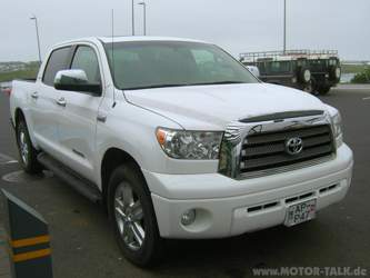

Tino, ob der auch die 130g schafft??? 😁 😁 😁
Ja, mehrmals sogar. 😉

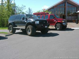

Hab so ein Ding mal in echt gesehen. Das ist schon ein ganz nettes Eisenschwein.
Mit der Sprayaktion hätte man in Island sowieso nur ein müdes Lächeln geerntet.
Sat Dec 10 14:39:10 CET 2011    |    mik222
Diese "Eisenschweine" verkauft Toyota nicht in der EU, m.W. fallen diese Dickschiffe so auch nicht negativ in den Flottenverbrauch hinein.
