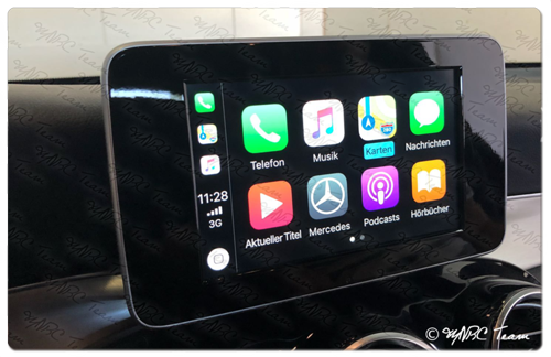

Da man seit Juni 2017 das Smartphone Integrationspaket (Code 14U) i.V.m. Audio 20 NTG 5*2 bestellen kann, wollten wir das ganze hier auch als Nachrüstung vorstellen.
[bild=4][bild=2]
Die Freischaltung ist bei folgenden Modellen möglich:
BR 205
BR 253 (GLC)
Voraussetzung dafür ist: Code 154, und ein verbautes Audio 20.
Fahrzeuge die Code 154 nicht haben, haben noch eine frühere HW des Audio 20 verbaut, hier müsste dann die HeadUnit getauscht werden dann wäre eine Freischaltung ebenfalls möglich.
Beim Comand ist das ganze technisch nicht möglich.
Eine weitere Information bezüglich dem Audio 20 5*1 kommt demnächst.
Dort ist die Freischaltung ebenfalls möglich.
Anbei ein paar Bildern:
[bild=1][bild=3]

Kommt das für den BR 213 auch noch?
Sat Sep 08 14:46:46 CEST 2018    |    Azedin
Unbegreiflich das es fürs Comand technisch nicht möglich ist....
Sun Sep 09 15:14:59 CEST 2018    |    velsatis2010
@Zalus
Derzeit unterstützt die Hardware im 213 das ganze nicht.
Dort ist es nur mit Comand möglich.

Code 154 hat mein C250T/S205-Auto, aber im Klartext steht daneben "Flüssigkeits Warnanzeiger"
Thu Sep 13 21:35:19 CEST 2018    |    mn17
Aber es wird doch beim Bestellen angeboten. Audio20 und Smartphone intergrationspaken oder? Bei w213
Fri Sep 14 00:27:58 CEST 2018    |    MircoHH
Ich fahre einen W213 mit Audio 20. Einen Code 154 habe ich jedoch nicht. Beutetet das, dass die Freischaltung dann nicht geht?
Fri Sep 14 10:52:31 CEST 2018    |    velsatis2010
@MMcM
Der Klartext ist falsch.
Da der Code aber in der Datenkarte steht, wäre es bei Dir möglich.

Info zum 213:
Das hat rein garnicht mit dem 5.2 oder mit dem 205 zu tun.
Dort ist völlig andere Hardware verbaut.
Beim letzten 213, der da war, war es nicht möglich, die Option war nicht einmal vorhanden.
Es ist gut möglich, dass bei den ganz neuen Modellen wieder einmal die HeadUnit getauscht wurde.

Verstehe ich das richtig, man kann evtl. auch bei der alten HU CarPlay usw. nachrüsten / freischalten?
Ich habe einen S205 von Anfang 2017 und dort ist leider auch noch die alte HU verbaut.
Sun Sep 23 10:16:13 CEST 2018    |    Leo10691
Soweit ich es verstanden habe, kannst du es nur nachrüsten, wenn du dir dann auch die neuere HU beosrgst. Leider habe ich hierzu noch keine Teilenummer gefunden. Würde mir diese gerne besorgen
Mon Sep 24 09:03:29 CEST 2018    |    velsatis2010
Richtig, nur mit Austausch.
